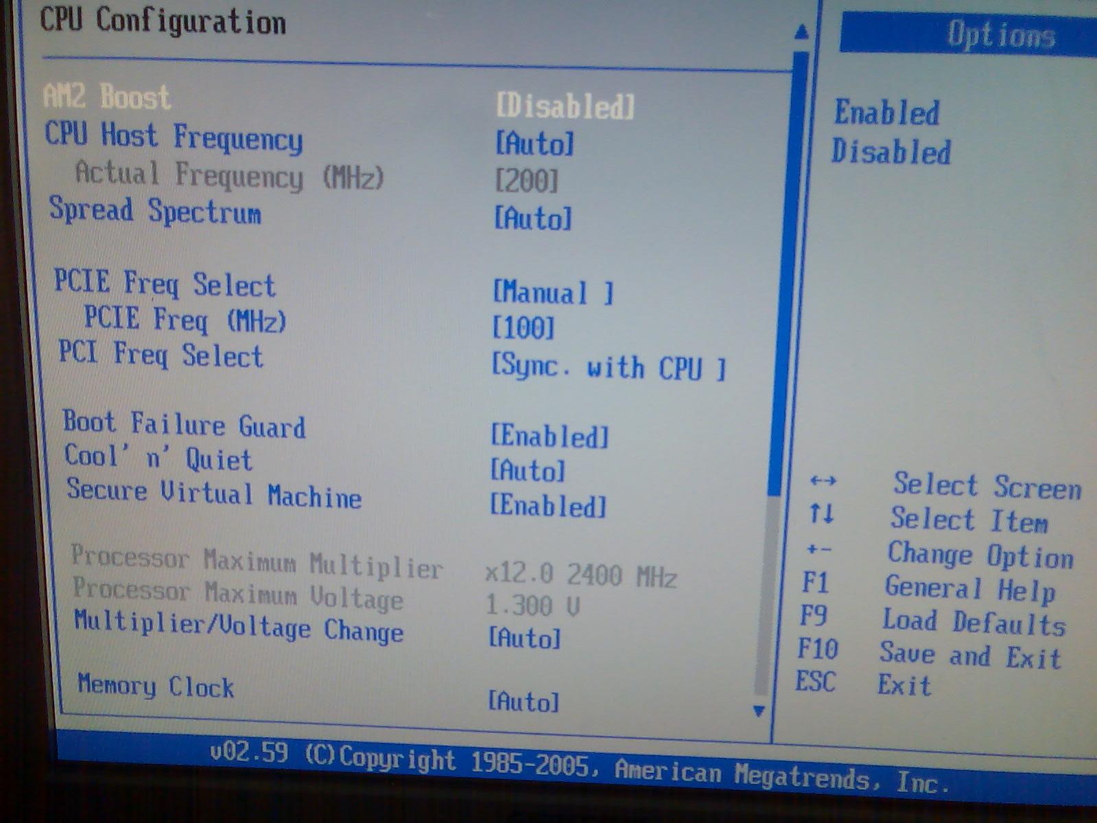

... PCI-e im Bios auf 100 Mhz gefixt?
Nein, ist auf Auto. Muss es? Bin mir da recht unsicher welche Option genau es sein soll. Ich wurds probieren.
... besser ist, die "PCI-e Frequenzy" auf 100 zu fixieren und nicht auf "Auto" zu lassen.
@blondy1491,
kenne nicht jedes MB und jede Biosversion auswendig: ein Screenshoot der Einstellungen wäre prima.
@blondy1491,
Gerade auf PCIe 100Mhz probiert, gleiches Problem. Freeze, dann Meldung, dass nv4_disp nicht normal ausgefürht wird, und System neustart nötig ist. Graka ist wohl kaputt. Sonst weiß ich auch net mehr.

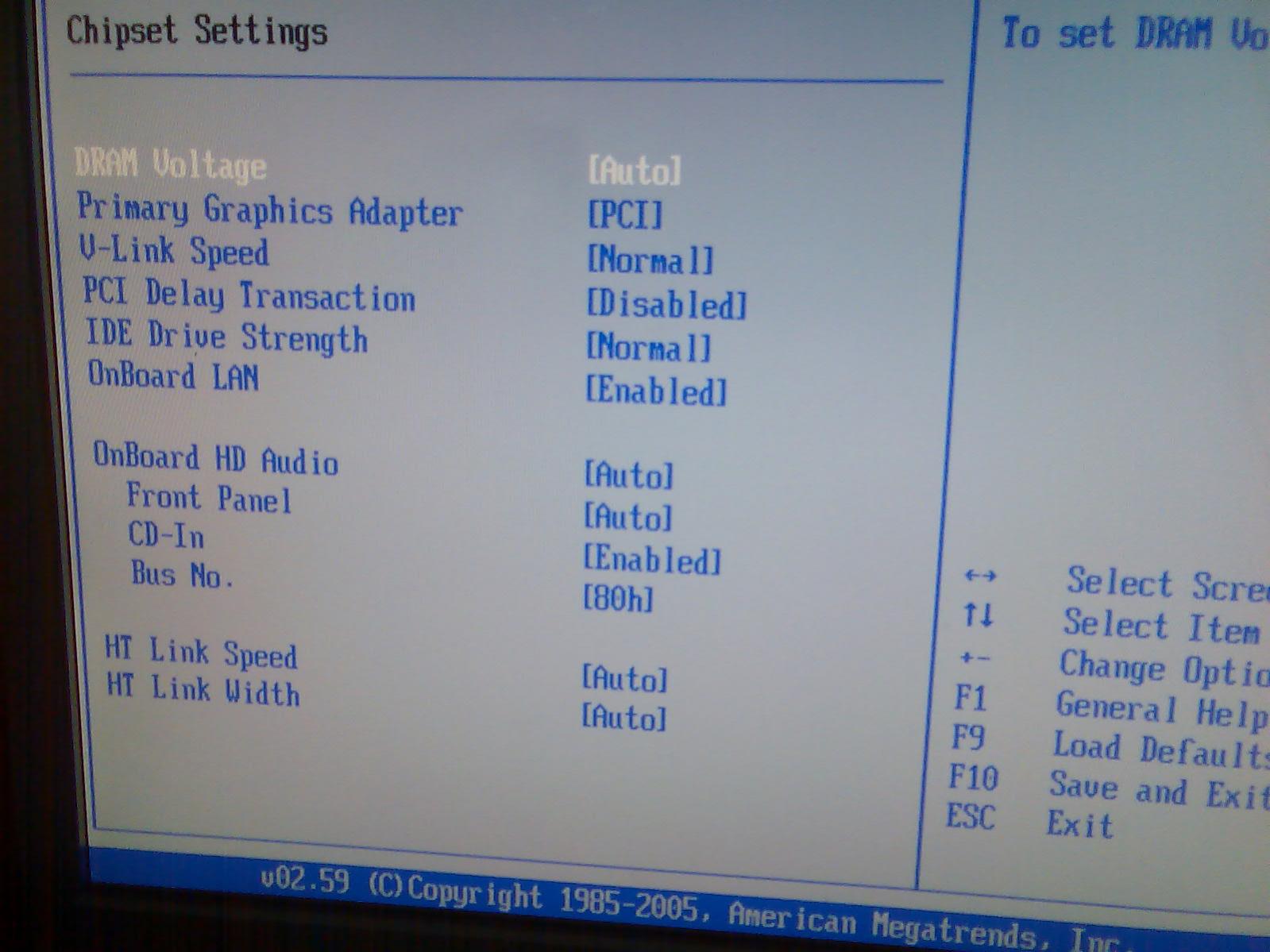

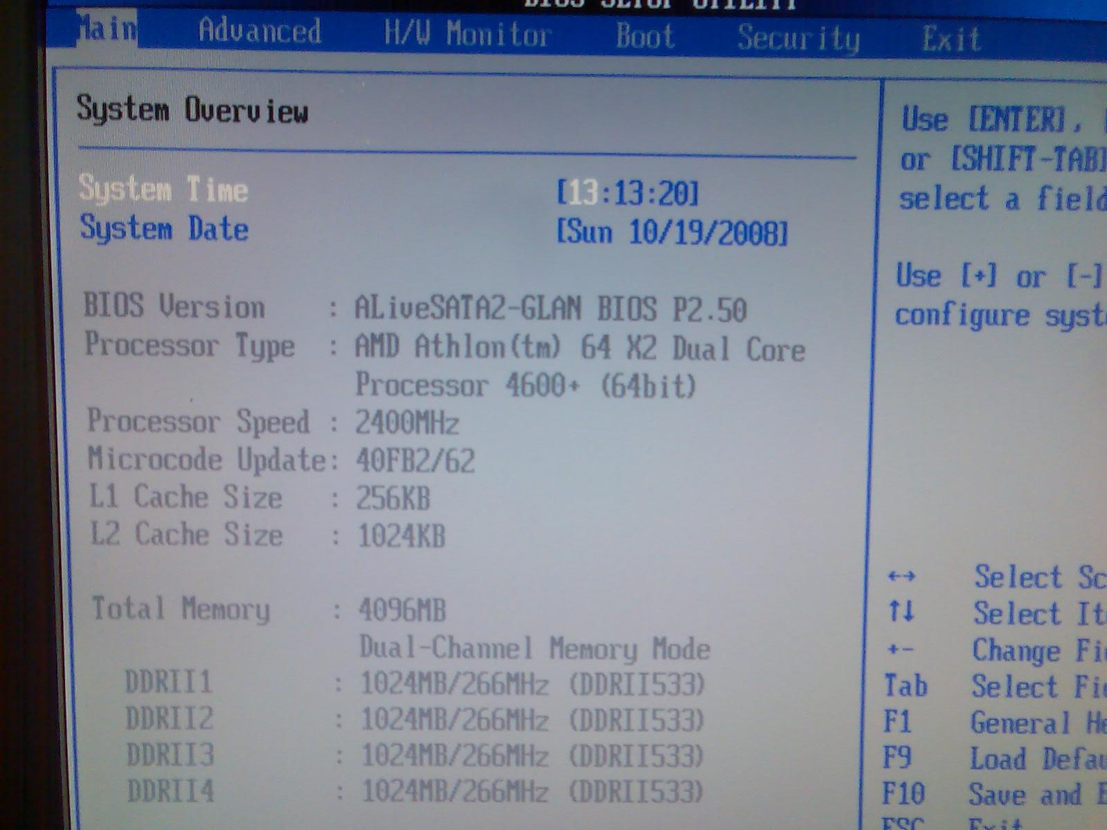

So das sind die screenshots von :
CPU configuration
CHIP settings
system overview
