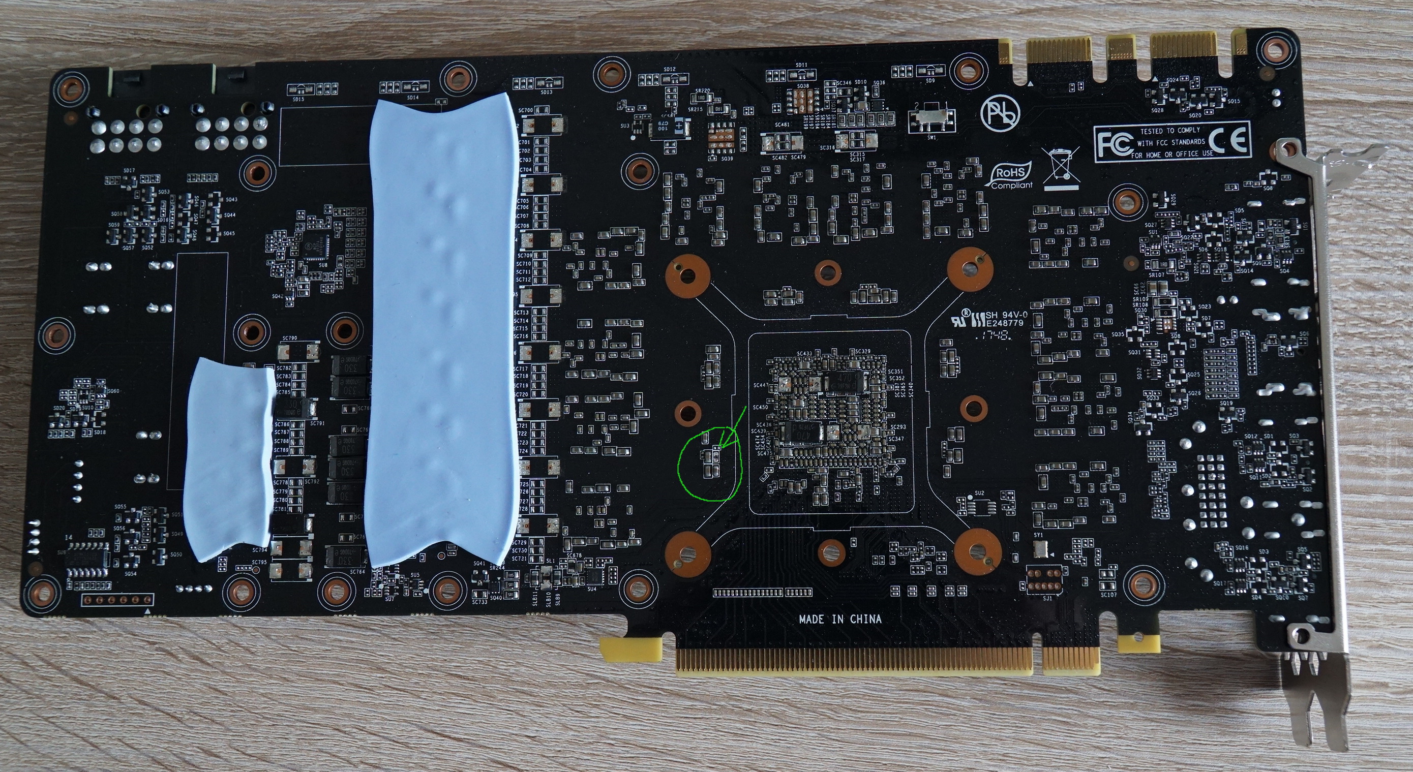

Hi,
vielleicht kann mir jemand von euch weiterhelfen?
Leider ist bei meiner Gainward GTX 1080 TI Phoenix GS beim Umbau des Kühlers heute ein SMD Kondensator abgebrochen und im Nirvana verschwunden. :( Am Liebsten wäre ich direkt aus dem Fenster gesprungen, das war pure Dummheit.
Kann mir irgendwer vielleicht bei der Identifikation des Kondensators helfen? Um welchen Typ handelt es sich und welche Funktion hat der?
Oder wüsste jemand, wo ich das sonst in Erfahrung bringen könnte?
Gainward hab ich parallel auch schon angeschrieben, warte aber noch auf eine Antwort.
Wenn ich den Typ wüsste, könnte ich einen neuen kaufen und den von einem Freund mit SMD Lötkolben und viel Erfahrung wieder anlöten lassen.
Hier mal ein Foto:

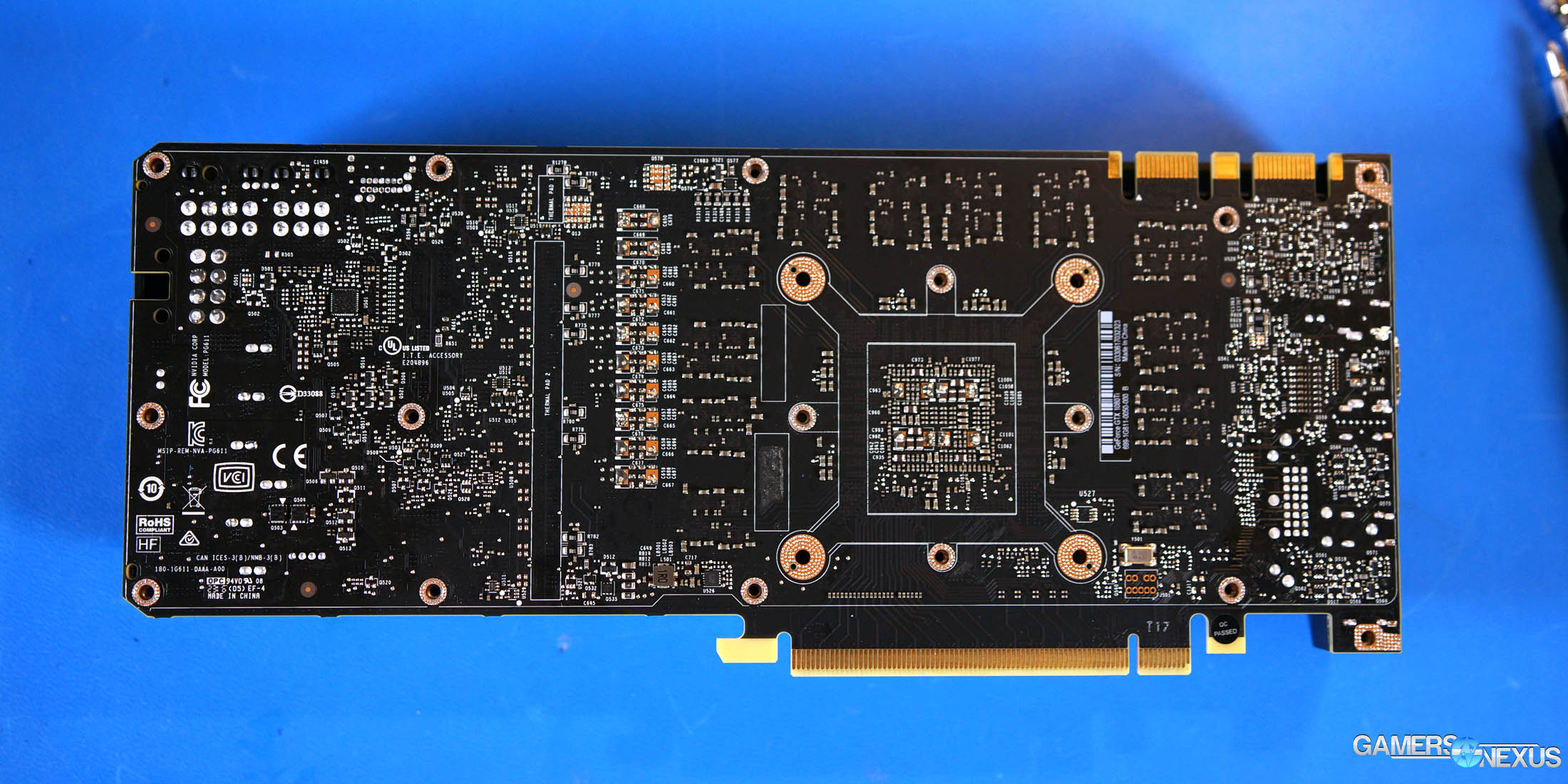

Wenn ich mir das Referenzdesign angucke, gibt es die Kondensatoren dort auch in der gleichen Anordnung:
Den genauen Typ (Wert) kannst Du optisch nicht ermitteln.
Diese Art von SMD-Kondensatoren ist nicht beschriftet.
Da wirst du auf Gainward hoffen müssen.

Also grundsätzlich ist das kein Problem wenn da ein Kondensator fehlt. Die dienen alle zum Stützen der Versorgungsspannung und es kommt einfach darauf an das genügend Kondensatoren in regelmäßigen Abständen vorhanden sind. Wie viele genau es sind ist unwichtig.
Bau die Karte einfach wieder ein und sie wird funktionieren.
Ansonsten würde ich auf einen Kondensator von 1..10nF tippen. Mind. 10V Spannungsfestigkeit. X7R Typ

Von der Anordnung der umliegenden Kondensatoren her wird der unter dem abgebrochenen liegende den gleichen Wert haben, mit ziemlicher Sicherheit ein 100nF. Ich würde den auslöten, ausmessen, und dann einfach beide wieder einlöten.

Ja war wie gesagt zu erwarten. Ich bin Elektronikentwickler und weiß was ich schreibe. Die Anordnung der Kondensatoren sagt eindeutig, dass es sich um so genannte Block-Kondensatoren für die Betriebsspannung handelt. Zwei verschiedene nebeneinander braucht man um das ganze Frequenzspektrum der Störungen abzudecken. Trotzdem ist es wie gesagt nicht kritisch wenn da einer fehlt so lange die Leiterzüge nicht beschädigt werden.
Die Karte wird auch dauerhaft funktionieren. Da würde ich mir an deiner Stelle überhaupt keine Sorgen machen.
