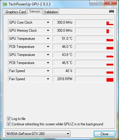

Bios geht,
schaltet bei mir nur nicht in den 2D Betrieb wenn ich beide Monitore aktiviert habe.
Muss am nvidia Treiber liegen
Mit einem Monitor kalppt es problemlos, siehe Anhang.
Tja schade ich hab mich leider zu sehr an die 2 Monitore gewöhnt.
Da bin ich jetzt echt enttäuscht von nvidia, kann man das nicht irgendwie einstellen ?
Bzw. vielleicht wird es ja mit den nächsten Treiber verbessert ?
Wisst ihr da mehr?

hm also von bios flashen muss ich sagen hab ich keine ahnung
aber anscheinend dreht das neue BIOS die taktraten im 2D runter
was mir nur komisch vorkommt ist dass bei der angehängten grafik die temp der graka im IDLE auf 51°C ist bei mir läuft meine mit normalen taktraten auf 45°C deswegen frage ich mich ob das was bringt

Das ist das was mich interessiert. Die Senkung der Taktrate via Rivatuner bringt bei der Leistungsaufnahme fast nichts (2-3 Watt). Laut Screenshot taktet die Karte nun im "Referenzdesign" (300 statt 623), das ist doch einiges.
