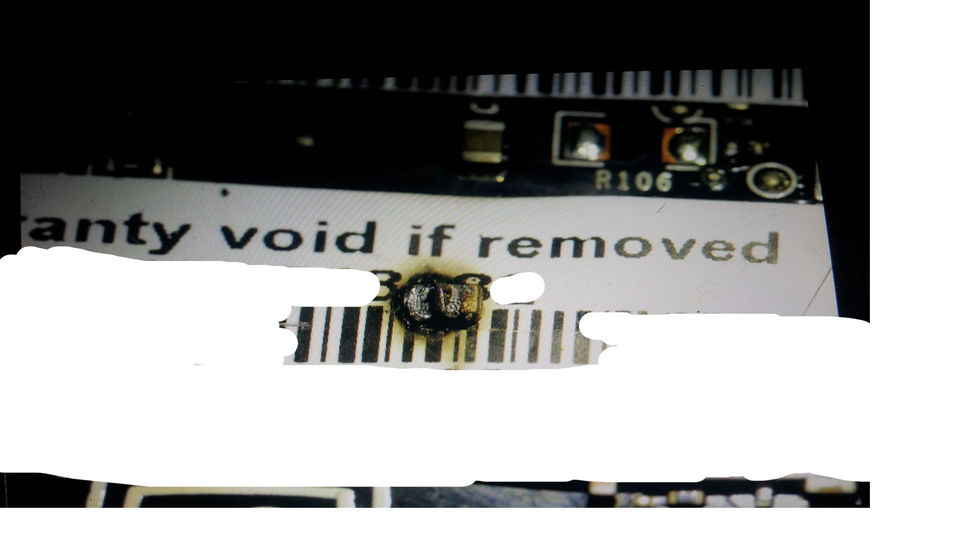

habe mir eine Gainward Titan X gekauft, nach dem natürlich korrektem Einbau und erstem Anschalten kamen erstmal ein paar Funken und Zischgeräusch, roch auch leicht verbrannt aus der Grafikkarte. PC und Karte liefen aber dennoch an.
Habe nun das Teil ausgebaut und hinten gesehen das offenbar ein Bauteil verbrannt/geplatzt ist. Klar, irgendwas muss ja wo passiert sein.
Kurrioserweise funktioniert die Karte technisch offenbar noch fehlerfrei, GTA 5 usw. laufen problemlos, wobei dort die GPU Auslastung machmal auf 50-60% zurückfällt und das Game dann mit 38-40fps läuft, aber weiß nicht ob es am Spiel liegt oder an der GPU. CPU ist da nicht voll ausgelastet.
Dennoch kennt jemand so etwas? Kann doch praktisch nur ein Materialfehler sein? Karte geht natürlich zurück.
Bild der Rückseite, Bauteil war unter dem Seriennummernaufkleber, Seriennummer mal etwas unkenntlich gemacht.
Ich versteh nicht, hat das Netzteil gefunkt oder die Karte?
Die Grafikkarte hat gefunkt, Bauteil dort hats zerschossen, habs mal korrigiert.
Sofort zurückschicken die Karte! Da hats wohl nen Widerstand zerlegt. Bitte trotzdem mehr Infos zum System, Board,Netzteil etc

Also ich hab mir jetzt mal deinen anderen Thread mit dem "Bild-Abriss" angeschaut, ist zwar wieder ein anderes Problem, aber vielleicht hat das und das Titan-Gebrutzel den selben Hintergrund. Mich würde mal sehr dein verwendetes Netzteil interessieren. Und auch wenn es wahrscheinlich ein hochwertiges ist, würde ich einmal versuchen dieses auszutauschen, wenn möglich.

Das einzige was es zu klären gibt, ist, ob dein Netzteil etwas taugt und genau da verlierst du kein Wort drüber.
Es handelt sich natürlich um einen Einzelfall, man kann diese kleinen Centbauteile nicht vorher testen, das hat nichts mit einer schlechten QC bei Gainward zu tun.

Netzteil sollte an sich ausreichen, auch wenns schon nen paar Jährchen auf dem Buckel hat. Wie gesagt es hat wohl nen SMD-Widerstand zerrissen. Das kann ein Produktionsfehler sein (Montagskarte erwischt) oder es gab warum auch immer einen Kurzschluss bei dem Bauteil oder die Karte hat schlichtweg viel zu viel Spannung abbekommen was von einem defekten Netzteil kommen könnte. Würd das Ding zurückschicken und auf Variante A tippen, kann dir überall passieren (nicht nur bei ner viel zu teuren Grafikkarte)
