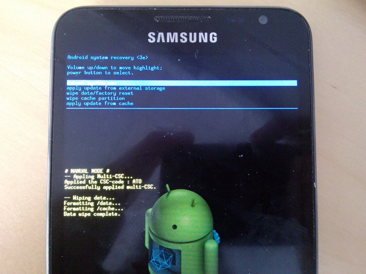

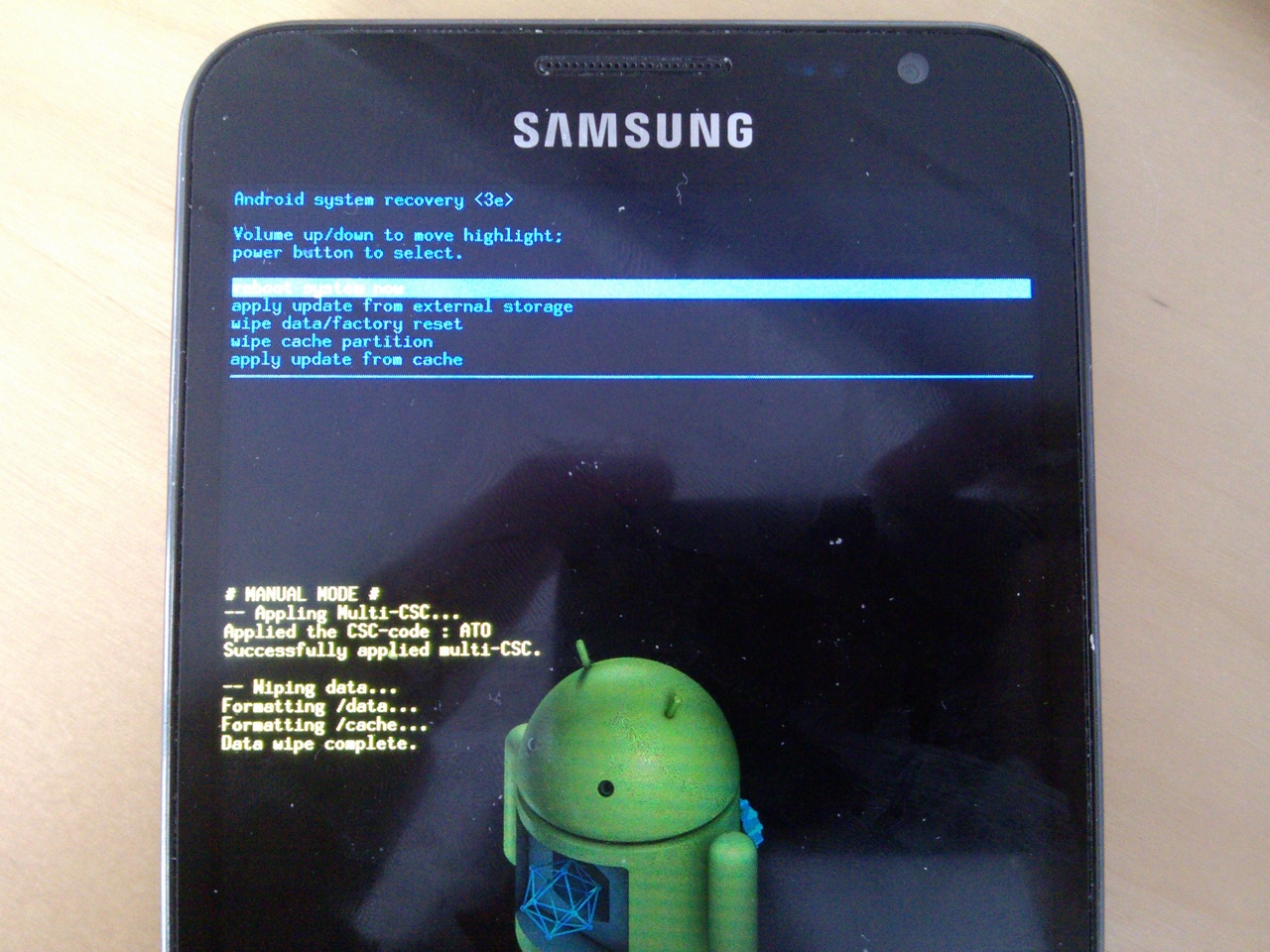

War alles Stock, keine Custom-ROM/Bootloader/Modem/... Factory-Reset dürfte anscheinend nur /data und /cache reseten, siehe Anhang:
LG, Thomas

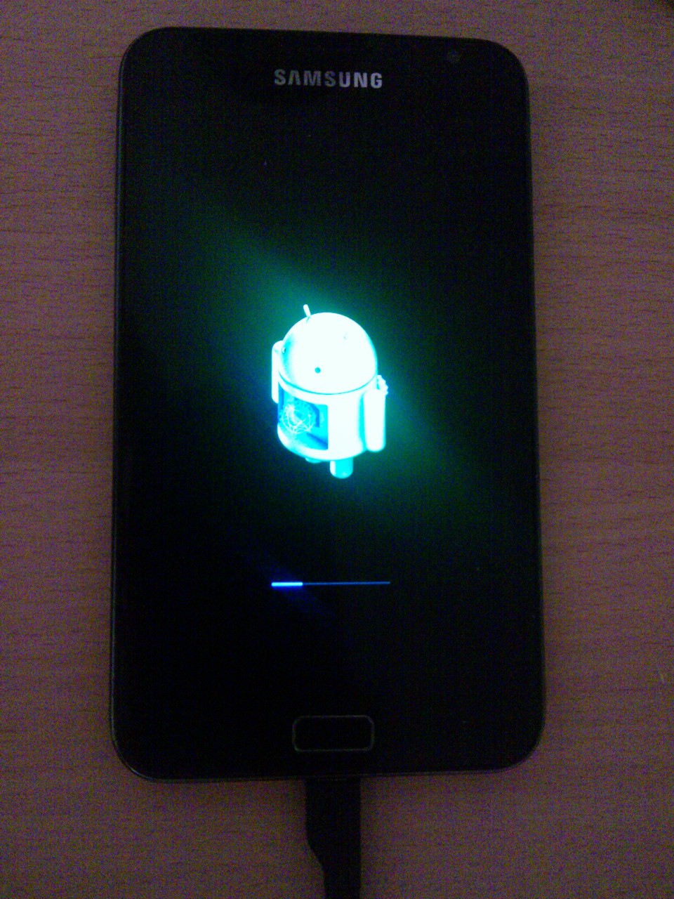

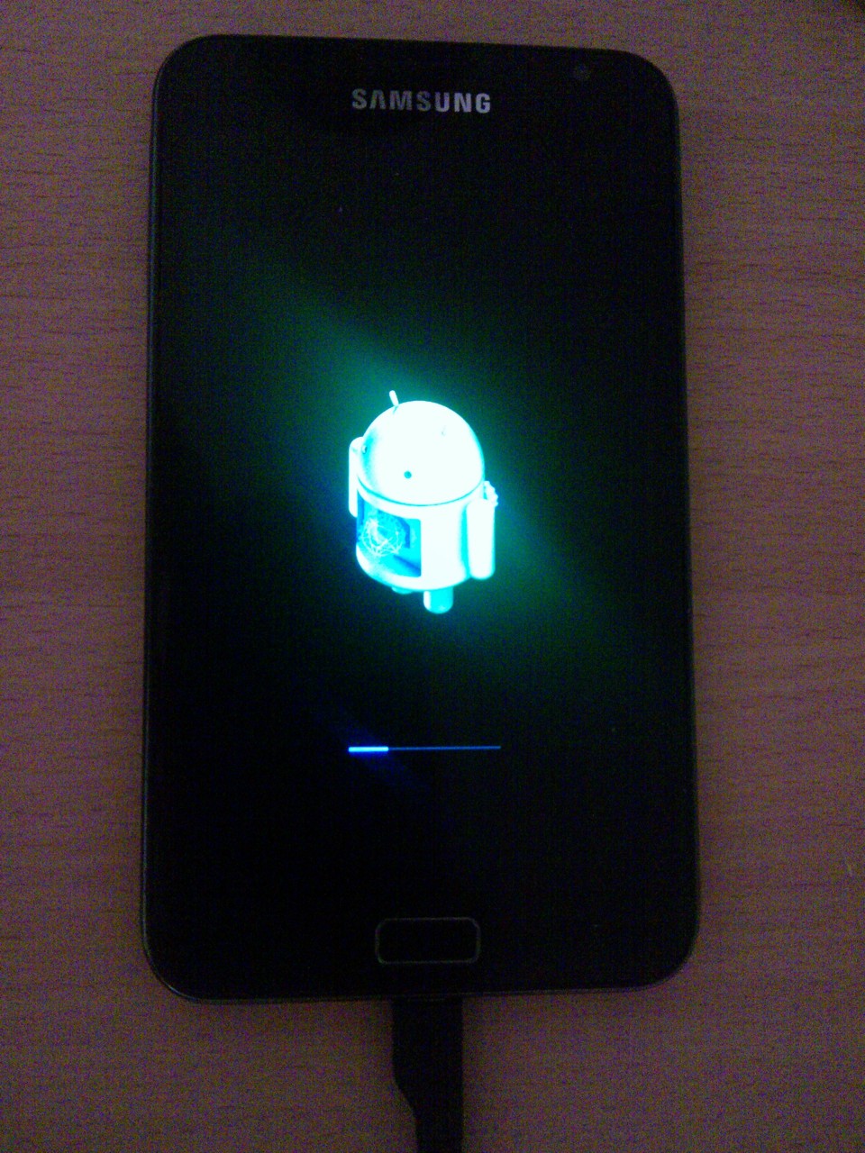

EDIT: N7000XXLPY_N7000ATOLP2_ATO hat sich jetzt doch überreden lassen zu installieren, hängt aber ebenfalls bei ca. 30%. Ich lass es jetzt mal über Nacht werkeln, in der Hoffnung, dass ich morgen ein Neues System habe -was ich aber bezweifle...
