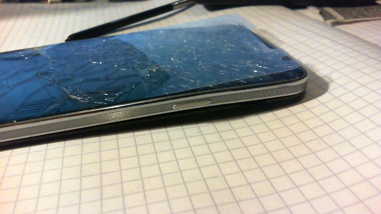

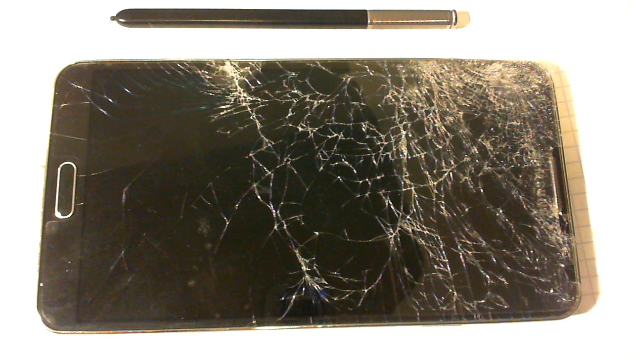

mir ist etwas schlimmes passiert. Auf dem Rückweg von der Uni ist mir mein note 3 aus der Jackentasche gerutscht und hing dann während der Radfahrt noch am audiokabel. Ich bremste ab um das handy wieder sicher zu verstauen. Beim Bremsvorgang ist das Note 3 jedoch in die speichen meines Rads geraten und sieht dementsprechend aus. Auch der Rahmen ist gebogen.
Zu hause angekommen konnte ich fest stellen dass trotz des desoltaten Zustandes, ich ohne weiteres auf die daten des Handys zugreifen konnte(kies 3 & myphone explorer). WLAN funktioniert auch noch genauso wie die status led und die Tasten am rand.
Über den MyPhone explorer kann ich sogar auf youtube gehen oder den MP3 player betätigen, jedoch geht das nur blind da die Bildausgabe nur eine schwache dunkelblaue silhuette in der Bildausgabe anzeigt.
Das verunsichert mich. Gibt es noch einen anderen weg dass ich mein handy über meinen PC steuern kann? Denn wenn dies klappen würde, werde ich einfach eine neue Displayeinheit kaufen, da ich sicher wäre dass das innenleben ok ist.

Wie sieht das Gerät denn nun aus? Es lässt sich soetwas immer schwer schätzen. Ich würde mir den Display bei einem guten Anbieter (bspw. displayengel.de) bestellen und verbauen (lassen). Dann das Gerät komplett testen und schauen ob das Problem dadurch behoben ist. Aus der Ferne lässt sich schlecht sagen ob noch andere Dinge kaputt sind (bspw. Lautsprecher, Kamera, etc.)
Sagen wir so das Bendgate vom IPhone 6+ ist ein witz dagegen ;).
Wenn ich Online ein Display bestelle kann ichs ja auch zurückschicken wenns nix bring oder?(mit dem wechsel bin ich schon vertraut) Lautsprecher funktionieren auch.

Ich denke schon, dass noch fast alles funktionieren sollte, das Problem wird es nur sein, den Display einzubauen, da ja nun der Rahmen komplett verzogen ist. Ggf. solltest du überlegen auch diesen neu zu kaufen. Bei einem iPhone mit Metallrahmen bekommt man bspw. das Display nicht mehr eingebaut, wenn der Rahmen nur 0,1mm verzogen ist. :P
Also der Rahmen ist definitiv nicht mehr zu gebrauchen da er(das metall nicht nur der plastikrand) auch schon risse aufweist(hat ja auch ordentlich was aushalten müssen: hat das rad zum stehen gebracht und 2 Speichen ausgerissen).
