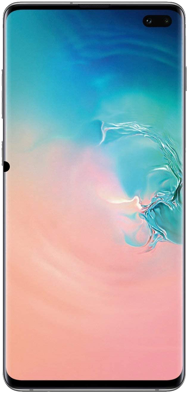

Hey Leute,
habe ein S10 (SM-G973F) mit einem Glasschaden. Zudem ist das Display punktuell beschädigt, habe den Schaden mal nachgestellt auf dem angehängten Bild. Für mich würde es mich nicht stören, nur der Glasschaden ist halt zu schwer und der ließe sich für ca. 100 Euro reparieren (von Firma).. Wie wahrscheinlich ist es denn, dass sich der Schaden am Display vergrößert bzw. dieses ganz ausfällt? Möchte abschätzen ob sich eine reine Glasreparatur lohnt..
Grüße
Nur den Digitizer auszutauschen ist kurz gesagt russische Reparatur. ;)
Niemand kann garantieren das das Glas zum Display wieder 100% staubdicht ist.
Auch ist nicht auszuschließen das das Display durch die Vorschädigung bricht beim trennen vom Glas.
Und zum punktuellen Displayschaden: das wird niemand sagen können ob oder wie lange das so bleibt.
Lieber das komplette Display tauschen lassen.
