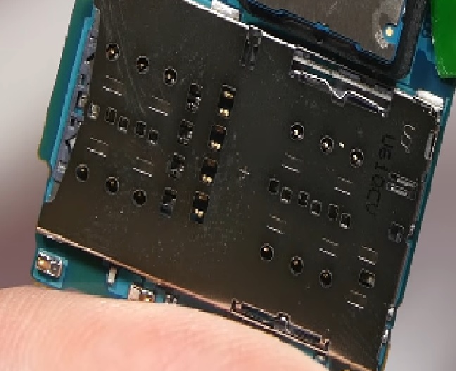

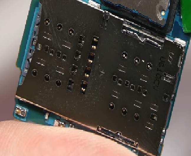

Edit : Das ist das S7 SIM/Micro-SD-Bauteil. Wie ich vermutete. Keine Chance das zu öffnen.
Die ganzen kleinen Löcher sollten doch ausreichen um mit einer Nadel, Büoklammer oder Ähnlichem den Tray rauszudrücken.

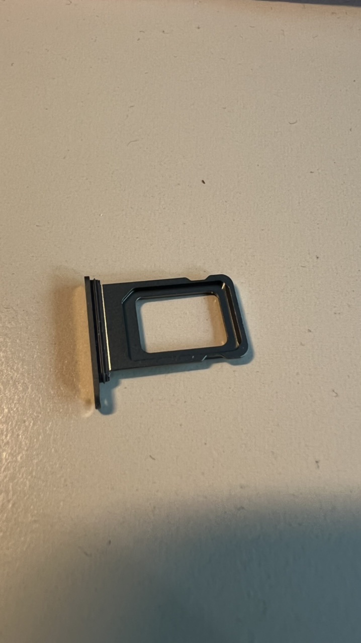

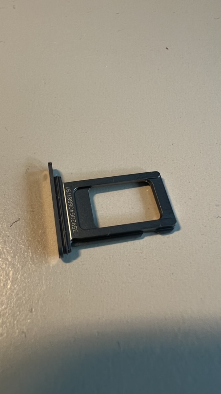

Das Argument zieht aber mal ganz und garnicht, schau dir iphones an, die haben auch einen metalenen Schlitten, glaub beim 4er hatte ich den mal selbst in der hand, der musste da ja seitlich rein

Eloxiertes Aluminium ist nicht leitend. Das ist der Grund, warum viele andere Hersteller die Trays aus Alu machen ohne Probleme.
