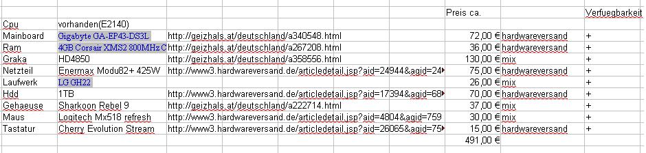

Hallo liebe Boardies,
war grad dabei einen kleinen Spiele-Pc fuer meine Schwester zusammenzustellen und wollt nochmal eure Absegnung dafuer.
Habe noch nen E2140 hier rumfliegen, den koennt man ja auf gut 3,0Ghz bringen, damit waer Cpu schonmal vorhanden.
Rest siehe Anlage
Hab mich wie man sieht ein wenig an die FAQ gehalten, ich nehm an kann so bestellt werden. Waer fuer eine Absegnung trotzdem nochmal dankbar^^.

Jo danke fuer den Tipp, stimmt warum nicht die paar € mehr investieren, weiss ja nicht was spaeter fuer eine Cpu noch reinkommt:D.
Die Zusammenstellung passt soweit. Es würde allerdings auch ein Be Quiet Straight Power 400W ausreichen (~48,-). Wenn Du unbedingt Kabelmanagement haben möchtest ist das Modu schon Top.
Als Festplatte würde ich eher eine WD Caviar Blue 640GB nehmen. Ich weiß nicht welche Platte Du ausgewählt hast, aber die WD Blue ist momentan mit das Beste was man bekommen kann.
Das Rebel 9 hat keine eigenen Gehäuselüfter. Da sollten also noch ein oder zwei nachgerüstet werden (front und back). Sonst ist als Gehäuse auch sehr die Elite Serie von Cooler Master zu empfehlen oder das Antec Three Hundred.
Was die Gehaeuseluefter angeht, hab noch von meinem LianLi Gehaeuse 2 oder 3 rumliegen, also die sind vorhanden.
Bei der Hdd hab ich die Samsung mit 1TB genommen.
Also ich behaupte, die Hitachi 7K1000.B mit 1TB ist momentan das Beste, was man bekommen kann ^^
Die Hitachi ist schon nicht verkehrt :). Ist definitiv eine sehr gute Platte. (Bin WD Fan und muss das halt immer raushängen lassen :P)
Von Samsung würde ich momentan die Finger lassen. Nicht weil die PLatten schlecht sind, sondern weil Samsung HDDs mit Ausfallraten zu kämpfen haben bzw hatten. Den Jungs vertraue ich nicht mehr.
Das mit Samsung kann ich bestätigen. Deren Displays sind mittlerweile auch Mist...
Gut von den Ausfaellen hab ich gehoert, aber man kann´s riskieren^^. Zumal die Platte wird eh nur als Datenplatte fungieren.
Die Hitachi mag gut sein, aber der Preis uebersteigt leider das Budget.
Ok sagen wir ich nehm die 640er WD Cavier Blue, dann gibts keine hdd Diskussion mehr oder^^.

Und 75€ für ein läppisches 425W NEtzteil nur weil es Modular ist? Da würde ich mir entweder das BeQuiet E6 400W kaufen oder das Enermax ohne Modulare Kabel, da sparst du 20-30€ die du auf deine Grafikkarte drauf legen kannst um dir gleich eine 4870 1GB zu kaufen. Dann würde ich allerdings auch die CPU demnächst wechseln, denn selbst übertaktet auf 3Ghz oder mehr komt die CPU nur wenig in fahrt. Dazu fehlt einfach zu viel Cache der auch gegenüber z.B einem E8400 langsamer angebunden ist.

@freshprince2002: Stimmt, hab mich wohl verguckt :). Also kann´s doch 1TB werden.
Hm beim Nt ist echt ne Sache, mal schaun wie das mit schnellerer Graka passen wuerde.

Es ist doch ganz einfach.. willst du mehr Leistung oder Kabel zum abnehmen? Ich finde Leistung ist wichtiger.
Ich habe noch nichts über Hitachi in der Presse oder in einschlägigen Tests gelesen. Vielleicht hat ja jemand einen Link.
Auch das 400W NT reicht für eine größere Graka. Da hast Du sogar noch Luft später mal einen E8400 auf das Board zu schrauben.
Hab jetzt echt das BeQuiet 400Wgenommen, Kabelmanagment waer zwar edel, aber ich seh ein bei einem 500€ System ist das anders als wenn man knapp 1000€ ausgeben wuerde.
Somit kann ich ca. 35€ noch in die Graka investieren.

Hab jetzt die Sapphire genommen, passt doch oder?

Schau mal bei Mix, da kostet die 4870 1GB von Powecolor grade mal 158€. Achte aber auf die 1GB Version, die 512MB Version lohnt nicht.
