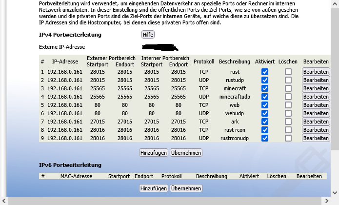

Hier mal die Liste mit der Portweiterleitung

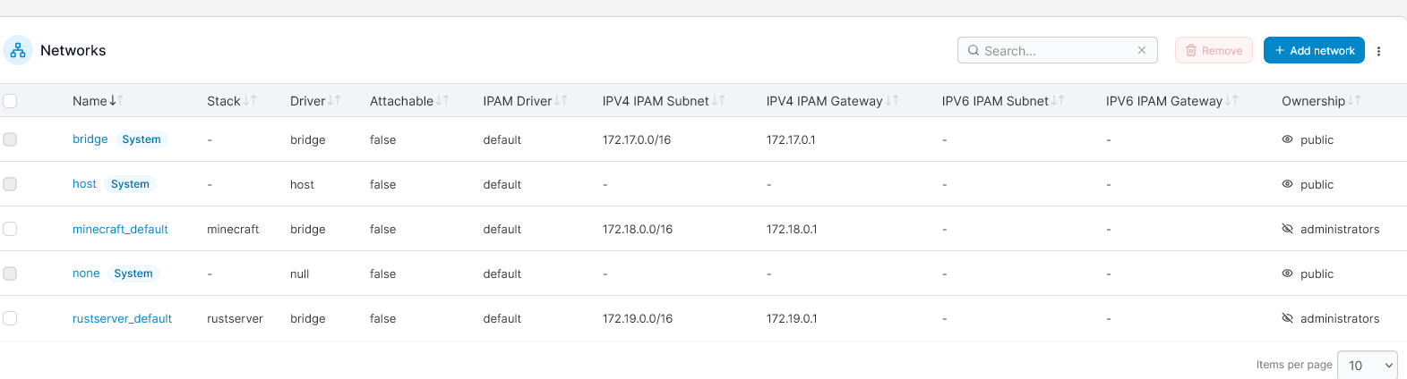

so sieht das in portainer bei mir aus. dort ist als driver bei network "bridge" eingestellt.
Ahh...
Klingt für mich erstmal logisch, dass die .161 hinten dein Host Server ist, aber eben nicht die IP Adresse der einzelnen Container.
Insofern macht das, was @conf_t durchaus Sinn.

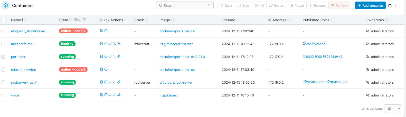

Kannst du prüfen, welche IP jeder Container hat? Muss ja in einer Config stehen.
Kann man auch den Bereich des HostNetzwerkea als IP Bereich für die Container nehmen? Sonst brauchts den Reverse Proxy...stimmt.
Vodafone Glasfaser
Das sind die internen IP-Adressen von Docker. Du erreichst dort den Webserver von einem anderem Rechner in deinem LAN aus? Du musst die Weiterleitung auf die IP vom Host von Docker sowie den Published Port setzen.

Screenshot 2025-01-01 at 16-10-37 CVE-30360 Router - Hitron Technologies.png
Also 192.168.0.161 ist bei mir die Docker Host Ip (der homeserver mit den docker containern) wenn ich da zum Beispiel 172.19.0.1 oder sowas eintrage, kommt als Meldung das diese Ip Adresse nicht Teil des Subnetzes ist.
Ich dachte eigentlich das diese Internen Ip Adresse im grunde egal sind für den Anwender und nur von Docker zur Trennung bzw. virtualisierung Notwendig sind. Sollte ich vielleicht mal versuchen ohne Docker einen Server aufzusetzen so ganz klassich mit dem Server Programm von Minecraft bzw. Rust. nur um zu schauen das nicht doch mein Modem da noch was blockt. Denn wenn ich da dann auch nicht drauf komme sollte es ja am Modem liegen und nicht an Docker.
Ich hab den Rust Server jetzt mal auf meinen Hauptrechner installiert und getestet ob man verbinden kann. Es passiert genau das gleiche. Mit öffentlicher IP geht es nicht, nur mit Lokaler Ip lässt sich verbinden. Ports wurden auch entsprechend frei gegeben. Ich denke das wohl der alte Router irgentwie trotzdem noch blockt.
