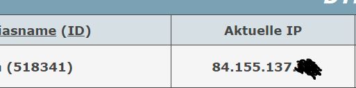

Habe gerade noch bei selfhost gesehen, dass die aktuelle IP/Content/Ziel IP (84.155.137.xx) nicht mit der gewünschten IP (91.6.34.xx) übereinstimmt von der Test1.de Domain (über die 91.6.34.xx komme ich auf die Website, über die 84.155.137.xx nicht).
Von der Test2.de Domain stimmen die IPs überein. (Hier sind sowohl die aktuelle IP als auch die gewünschte IP die 91.6.34.xx)

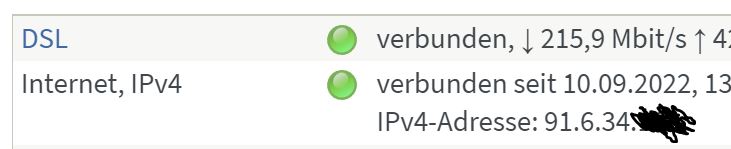

Meine Fritzbox sendet eine falsche IP zu selfhost, die 84.155.137.xx. Eigentlich sollte es die 91.6.34.xx sein. Die 91.6.34.xx sendet sie auch zu selfhost für die Test1.de, die 84.155.137.xx sendet sie für die Test2.de. Hat jemand eine Idee wie man das korrigieren kann? Kann die Fritzbox dieselbe IP nicht zweimal an selfhost für unterschiedliche Domains schicken?
Welche IP zeigt die Fritte denn an in Online-Monitor?
Die 91.6.34.xx
Selfhost zeigt für Test2.de als aktuelle IP die 84.155.137.xx.
