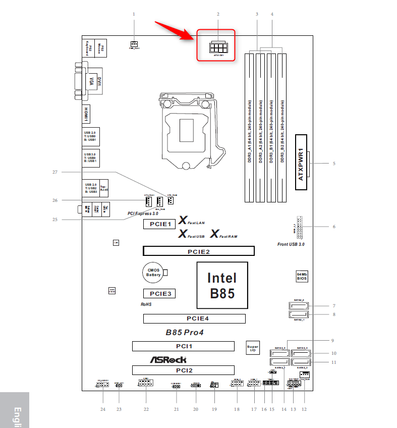

Habt ihr auch alle Kabel richtig angeschlossen und auch nicht auf die zusätzliche Stromversorgung des Boards (siehe Bild) vergessen?

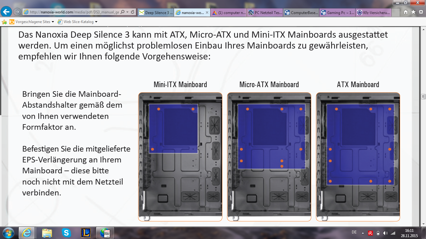

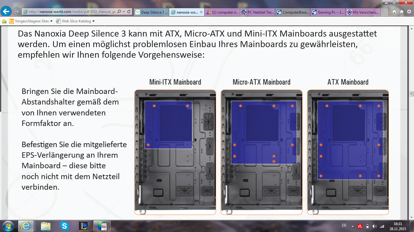

Die Abstandshalter des Mainboards hab ich, wie es in der Anleitung des Gehäuses für ATX Mainboards steht verbaut 9 Schrauben.
allerdings ist das Mainboard so schmal , dass es nur 6 Schrauben abdeckt.
Die Abstandhalter sind sicher dort und vor allem NUR DORT, wo auch Löcher zum Verschrauben im Board sind? Wenn ein Abstandhalter an einer nicht dafür vorgesehenen Stelle das Board berührt, kann es zu einem ordentlichen Kurzschluss kommen.
So hab ich die schrauben , entsprechend dem ATX Muster angeschraubt.
Das Mainboard ist auch ATX. Trotzdem bleiben die 3 Schrauben rechts frei , und eine Schraube fehlt in der MItte vom Mainboard
Die drei rechts können wieder weg.
Aber die restlichen 7 würde ich alle nutzen. (auch wenn das jetzt nicht unbedingt dein Problem löst.
Hallo nochmal. :)
Doch es hat genau mein Problem gelöst. Als wir die 7. Schraube reingedreht haben lief es auf einmal :)
