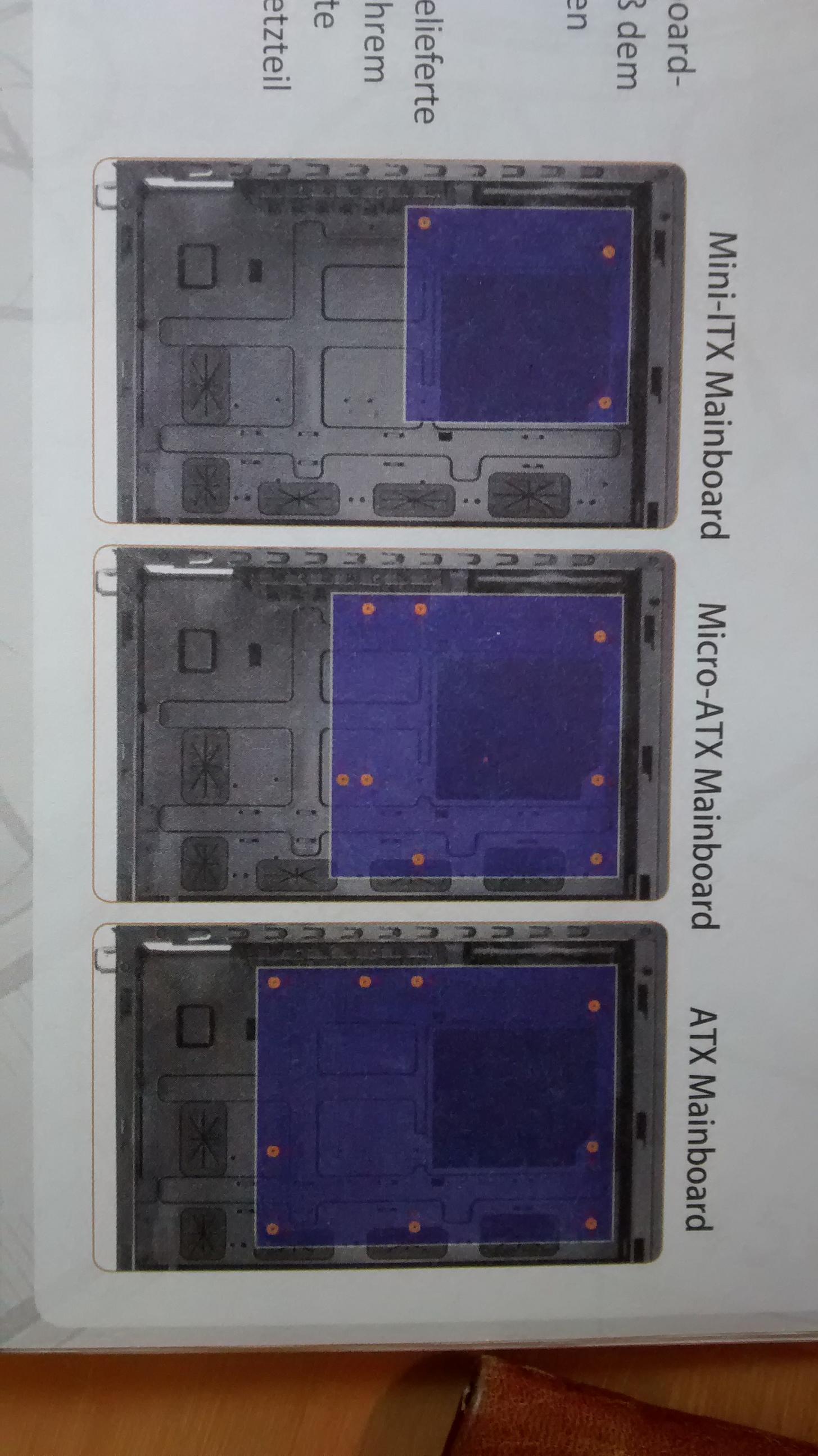

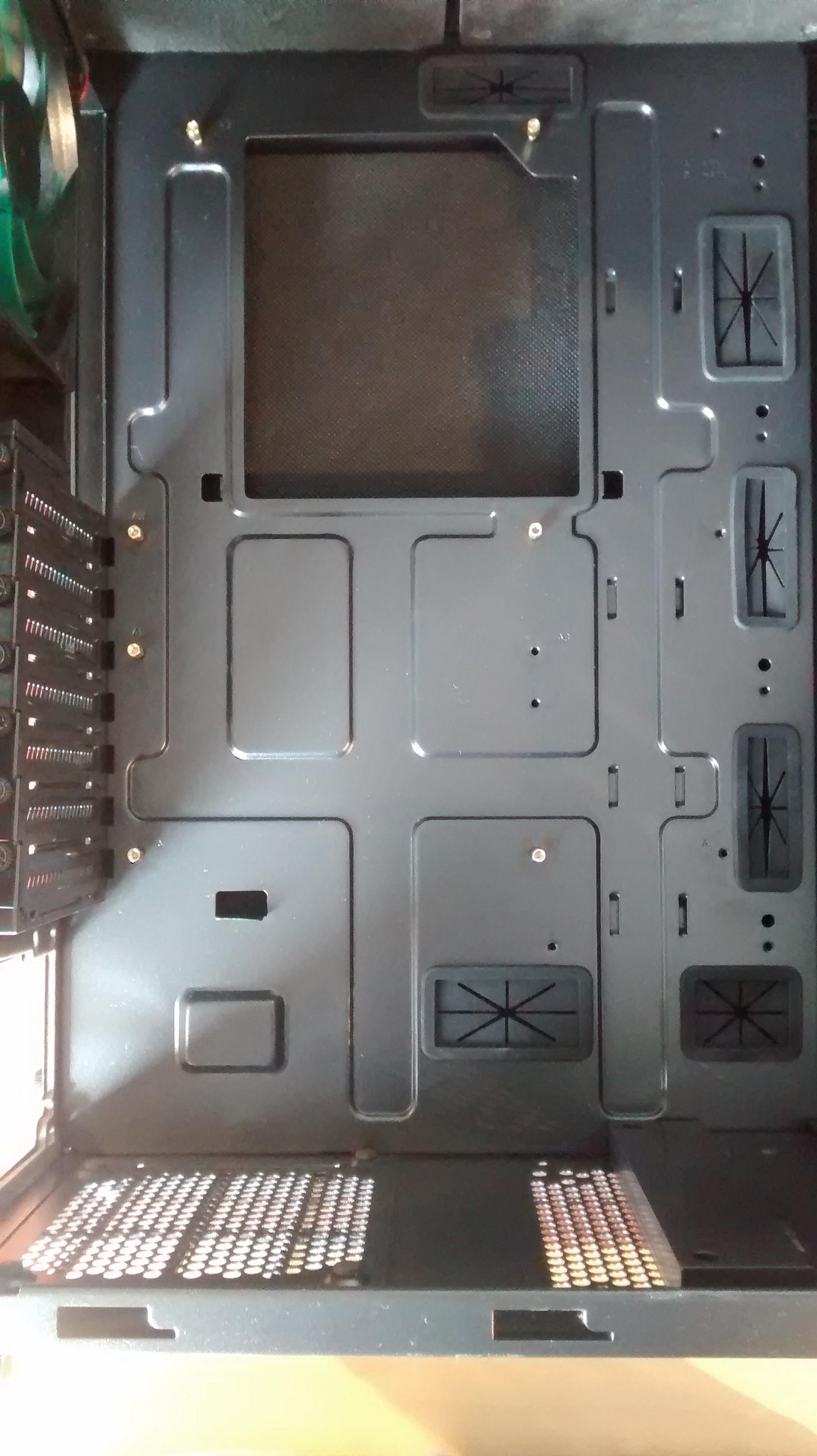

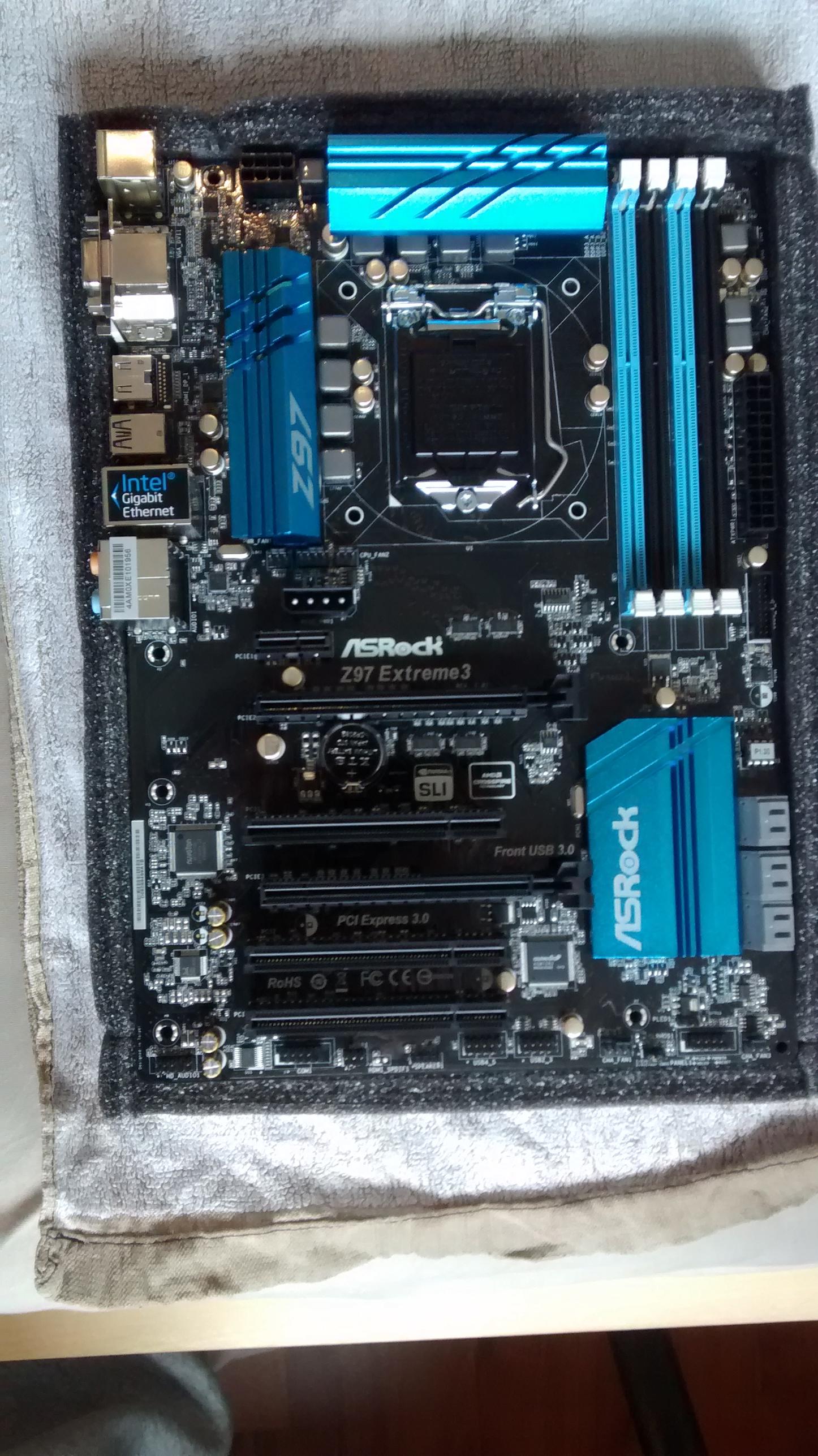

Erstes kleineres Problem sind die Abstandshalter des MB (Z97 Extreme3), die sich nicht so anbringen lassen wie im Manual des Gehäuses beschrieben. In der Anleitung des MBs sind leider keine Infos diesbezüglich.
Habe jetzt 7 Abstandshalter so angebracht, dass sie in die Löcher des MBs passen. Laut Anleitung müssten es bei einem ATX-Board jedoch 9 Abstandshalter sein.
Du schraubst natürlich nur dort einen Abstandshalter ein, wo auch ein "Loch" im Mainboard ist ... Rest einfach weglassen ...
Das Extrem3 ist halt sehr schmal ... die rechten 3 Löcher fehlen halt ... nicht schlimm, da braucht es also keine Abstandshalter ...

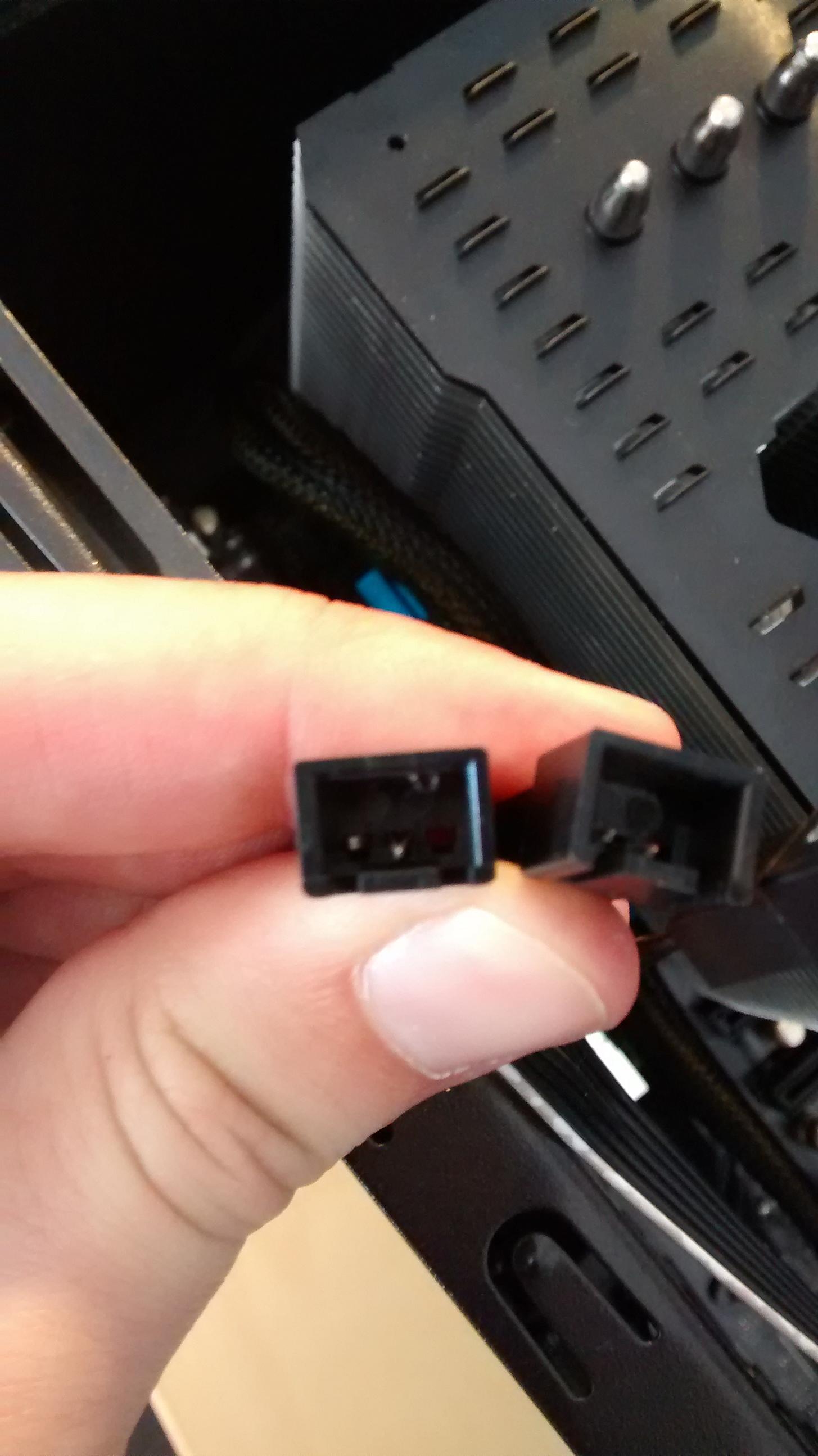

3. Lüfter
-Das NT hat keinen Anschluss für den 4-poligen Molex-Stecker
Kabel gefunden, siehe oben

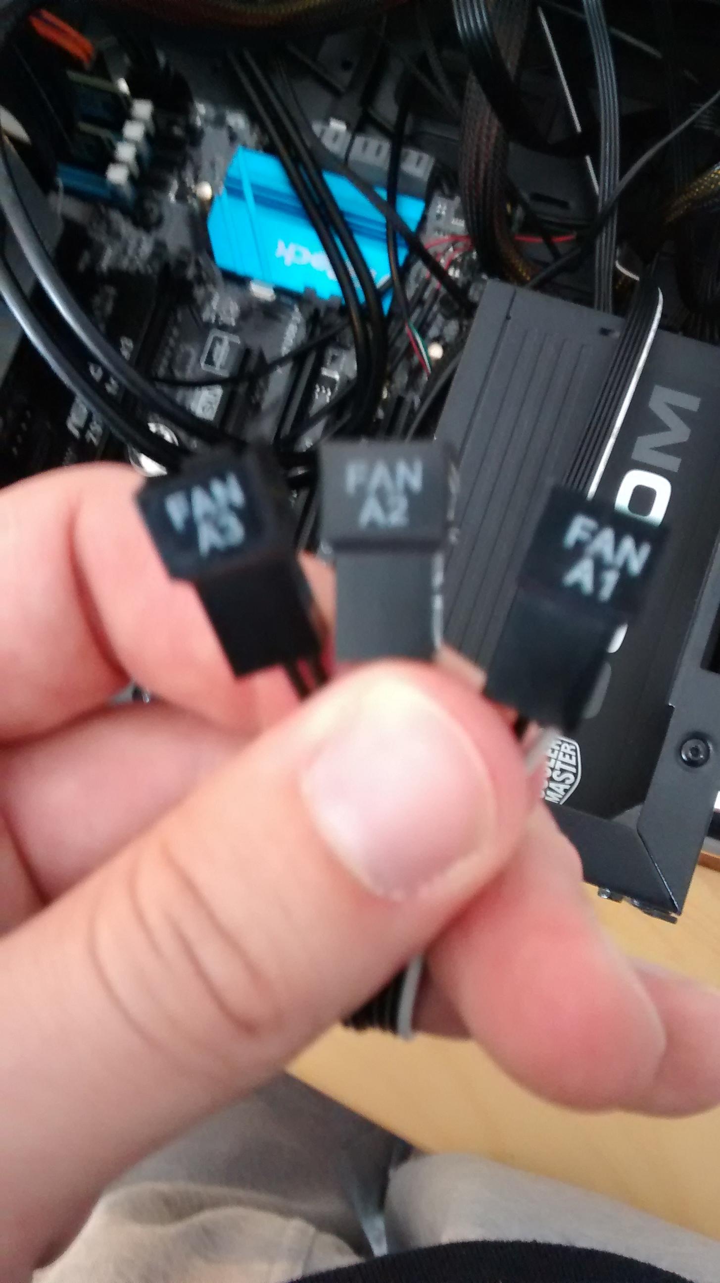

-Außerdem habe ich noch 6 Stecker der Lüftersteuerung übring (FAN A1-A3, FAN B1-B3)
OK, habe jetzt auch gecheckt, dass ich darüber die Lüfter mit Strom versorgen kann anstat direkt übers MB

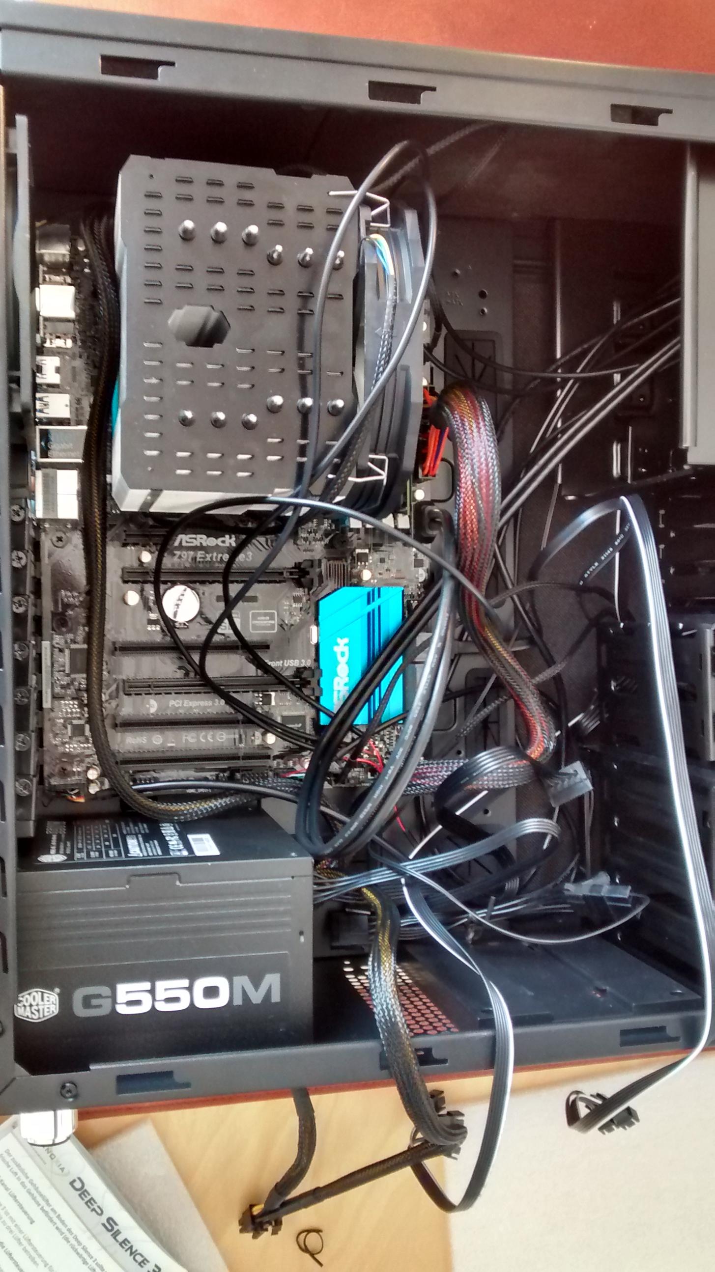

Hier noch zwei Bilder.
Kabelmanagement ist natürlich nicht optimal aber ich bin zufrieden ;-)

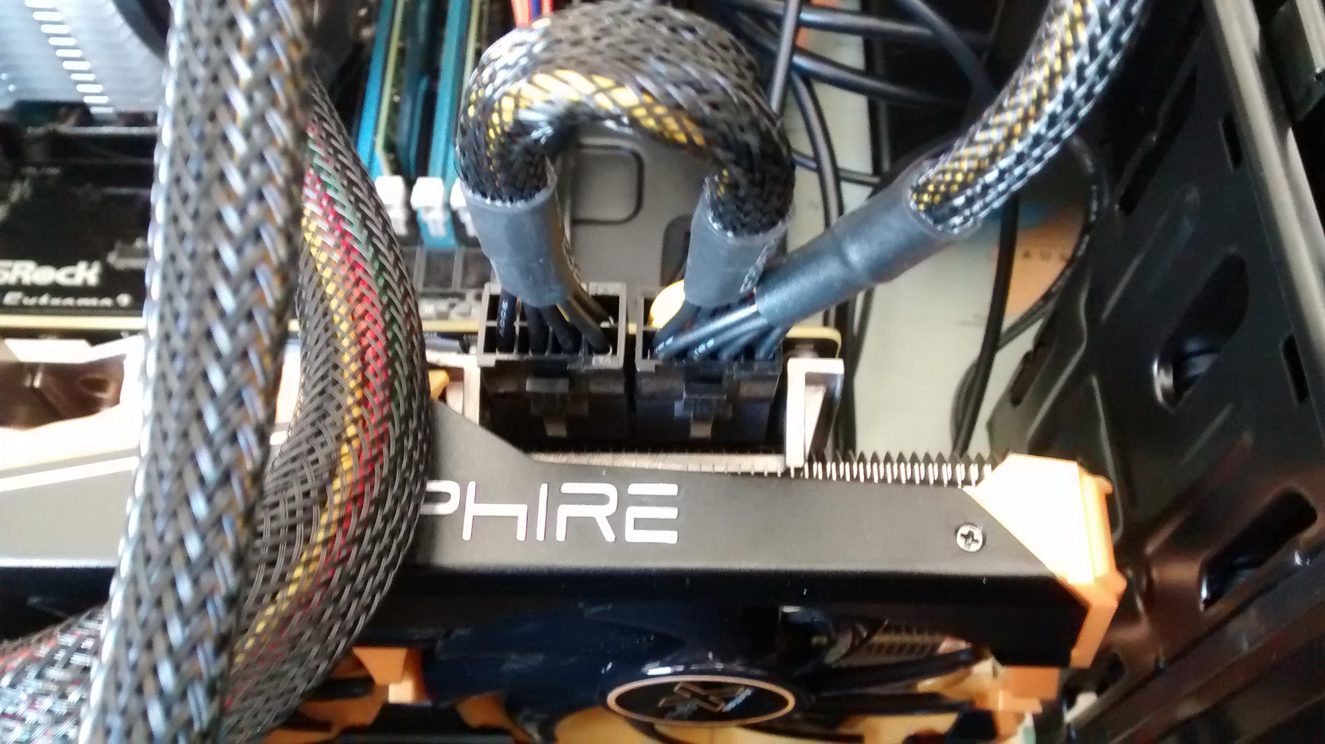

GraKa ist eingebaut.

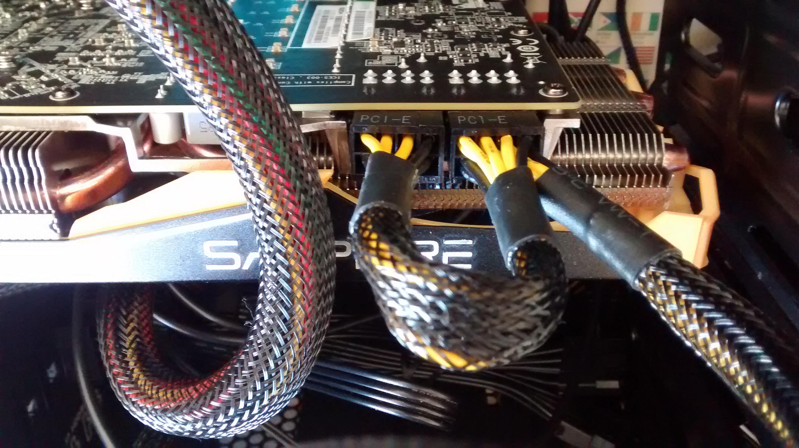

Die zwei PCI Stecker gefallen mir allerdings noch nicht.
Das Kabel ist stark geknickt, befürchte, dass es so schnell zu einem Kabelbruch kommen könnte.

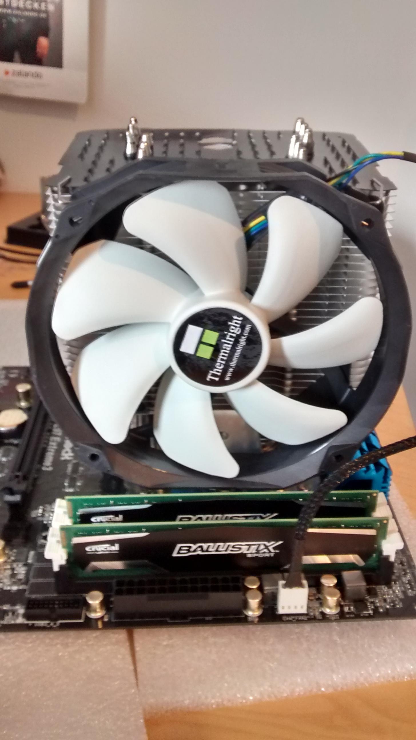

Den CPU-Lüfter bitte an CPU_FAN anschließen ... nicht an CHA_FAN (Chassis-Fan)!
Haste hoffentlich schon geändert ...
Mit den PCIe-Steckern musst du leben, das ist eben so ... funktioniert ja bisher bei 1000en anderen auch ...
P.S. Das Gehäuse bietet so viele Möglichkeiten zum Kabelmanagement ... nutze sie doch! ;)
Ist an CPU_FAN1 (4 Pins) angeschlossen. Da war er aber eigentlich schon die ganze Zeit, auf welchem Bild hast du etwas anderes erkannt? :D
Was das Kabelmanagement angeht werde ich nochmal gucken sobald ich die letzten Laufwerke einbaue. Gibts da auch allg. Anleitugen? BIn ziemlich ideenlos was das angeht.
Nando. schrieb:
Also auf dem Bild hier ist er vorne neben dem 24-Pin-ATX angeschlossen, oder? ;)
Ahja du hast Recht, ist mir zum Glück direkt nach dem Foto aufgefallen.
