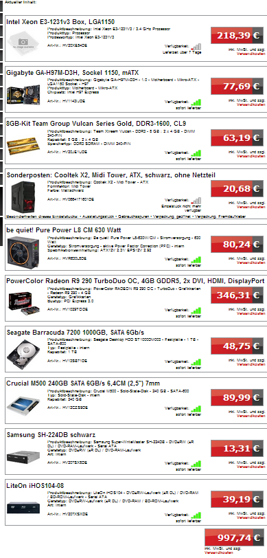

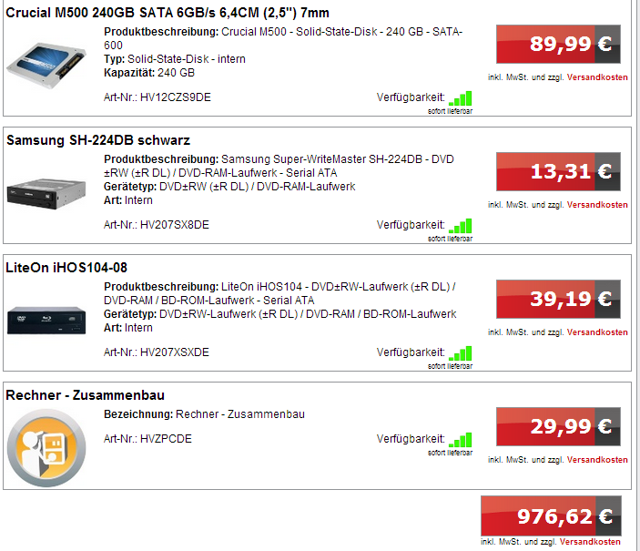

Hier meine Konfiguration:
Der Pc kostet also bis her ~~ 946 Euro(nicht so wie im BIld), da ich ihn selbst zusammenbaue.
- Frage dazu, lohnt der i7? (eventuell doch i5?)
- Sollte man in einen BD-Brenner investieren?
- Mit Arbeitsspeicher kenne ich mich null aus.. mir sagt nur die Taktrate und DDR3 etwas, also keine Ahnung ob ich das richtige genommen habe.
- ATI oder Nvidia?
- Investition in Soundkarte welchen Sound an Verstärker geben kann für 5.1 Sound? (Würde mich interessieren ob es geht)

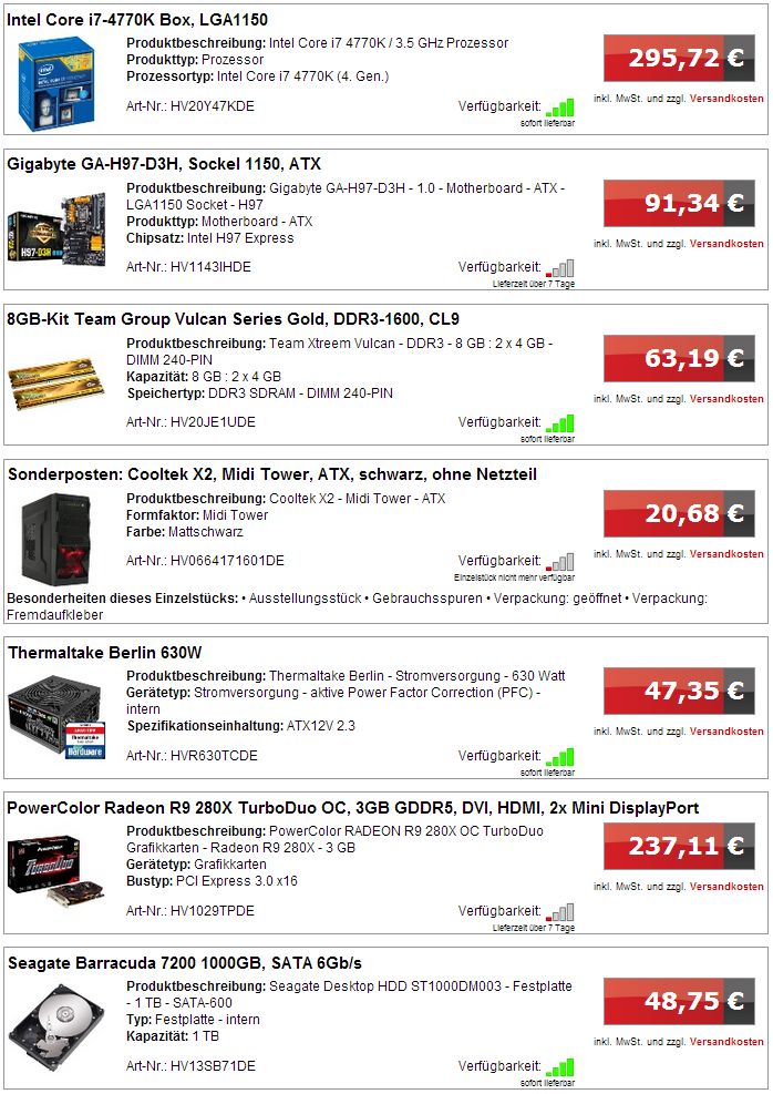

Den 4770K würde ich nicht mehr nehmen. Wenn dann den 4790K, wenn du dir die Option offen lassen willst zu übertakten dann mit einem Z97-Board. Ansonsten kann man den auch im H-Board laufen lassen.
Die Frage ist allerdings, ob du die CPU-Leistung wirklich brauchst und hier evtl etwas einsparst um bei der Grafikkarte mehr zu investieren -> R9 290.
Board und CPU passen nicht zusammen.
Hardware kauft man für heute, nicht für morgen.
Die 280x ist heute schon fast zu langsam für aktuelle Spiele.
Als Anhaltspunkt:
-Xeon 1231V3
-H97 Board
-GTX 780(ti) oder R290(x)
-8 GB Ram
-500W Netzteil
-der i7 ist für Gaming total überdimensioniert, nimm lieber einen i5 und stattdessen eine R9 290 Vapor X
-das muss du selbst entscheiden, nutzt du Blurays bzw brennst du auch welche? In der Regel reicht ein Bluray Leser
-achte beim Arbeitsspeicher auf niedrige CLs... 7-9 ist gut, je niedriger desto besser. Takt sollte 1600 MHz sein
-AMD (ATI gibt's nicht mehr, wurde von AMD komplett übernommen) hat zurzeit besserees Preisleistungsverhältnis
-Soundkarte je nach Budget diese oder diese.
Du baust selber zusammen, dann ist hardwareversand.de meist nicht der Shop der Wahl (Preis). Ein i7-4770k kostet derzeit 280€, keine 295€.Guck mal bei geizhals.de
Dann hast du lauter veraltete Hardware: alte CPU, RAM, SSD. Und wie üblich ein zu große dimensionierters, zu schlechtes Netzteil.
RAM muss und sollte auch kein CL7 sein, CL9 ist OK, aber danach ist Frequenz wichtiger als Latenz. Faustregel: ddr3-1600 oder 1866 CL9 1.50V keine hohen Heatspreder.
Gedanken hast dir ja schonmal gemacht, vielleicht aber einfach mal n bissl im Froum stöbern, weil deine Anforderungen sind jetzt nicht so speziell, dass man einen neuen Thread machen muss:D
Trotzdem ein paar Worte.
i7 k passt nicht zu deinem Board, solltest eher n Z Board nehmen wegen übertakten (dann auch eher den i7 4790k). Würde aber bei deinem Budget vom i7 weggeghen und hin zum Xeon. Warum Xeon?
Der Xeon kann wie der i 7 HT (schonmal etwas zukunftssicherer als ein i5), der Xeon kostet 100€ weniger und den Leisutngsunterschied wirst nicht merken und kannst direkt in die Graka stecken. Nachteil vom Xeon-> eigentlich keinen bis auf die fehlende Grafikeinheit, die du aber in der Regel nciht brauchst, da du eine separate Graka hast...

Unabhänig vom Prozessor i5 i 7 Xeon solltest du n neuen Kühler kaufen z.B. den MAcho( macht die Sache einfach leiser und kühler)
Deine ausgesuchte Graka wäre mir zu schwach bei deinem Budget. Würde aber aktuell bei AMD bleiben die bieten atm das beste P/L.
Gruß
Rod
Ich würde als CPU den Xeon E3 1231v3 nehmen. Ist ein i7 4770 ohne Grafikeinheit, welche Du ja ohnhin nicht brauchst.
Wenn übertakten, dann den i7 4790K und ein Z-Board. Ist aber ein teurer Spaß im Vergleich zum Xeon.
Grafikkarte ist okay, aber eine Radeon R9 290 wäre eine gute Alternative.
Beim Netzteil ist be Quiet die Standardempfehlung. Ich würde ein Straight Power E9 450 oder 500 Watt empfehlen.
P.S.: Natürlich kauft man Hardware auch in gewisser Weise für "morgen", es sei denn, man kauft sich alle 6 Monate einen neuen PC. Aber wenn man einen PC plant, macht man sich auch Gedanken darüber, wie lange der neue PC die Ansprüche voraussichtlich erfüllen können wird. Schließlich sind Aufrüstungen oder gar Neuanschaffungen kostspielig.

So ich hab dann mal die Kritik umgesetzt, hoffentlich :p (Übertakten, wollte ich eigentlich nicht, da ich hörte das die CPU-Langlebigkeit darunter sehr leidet. Bestell wird bei Geizhals bzw. Mindfactory, ist nur für die Ansicht der Hardware und natürlich wird auch ein Netzteil mit 500W-600W genommen anstatt hier die 630, der Konfigurator lässt bloß nicht anderes zu, was mir eigentlich zu denken gibt anscheinend brauch man so viel?
Gigabyte GA-H97-D3H nimm das Board. das ohne m hinter der 97^^
Netzteil zu groß --> ging aber-> und nein für das System braucht man kein 630w Netzteil selbst n gutes 480w wäre mehr als ausreichend ausser du planst ein CF in nächster Zeit also zB. ne 2te 290er Graka dazu.
RAM kenn ich net musst schaun ob die auf der Board Comp Liste stehen oder hoffen das alles geht.
Graka gibts viele deine ausgesuchte is iO
ich rate nochmal zu einem neuen Prozkühler der von Intel ist mMn Müll hab ihn vor mir liegen und testweise drauf gehabt. Wenn dir der Macho zu teuer ist dann nen EKL Sella für 15€.
die 50€ mehr für n i7 würde ich in nen E9 Netzteil s.o und nen gescheiten Prozkühler stecken!
