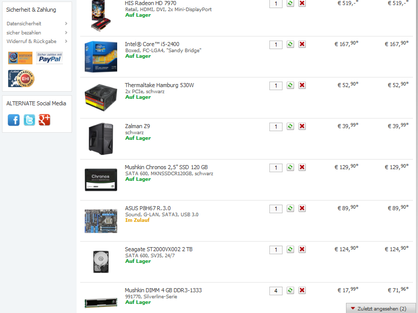

Meine Empfehlung, falls du nicht übertakten möchtest:
