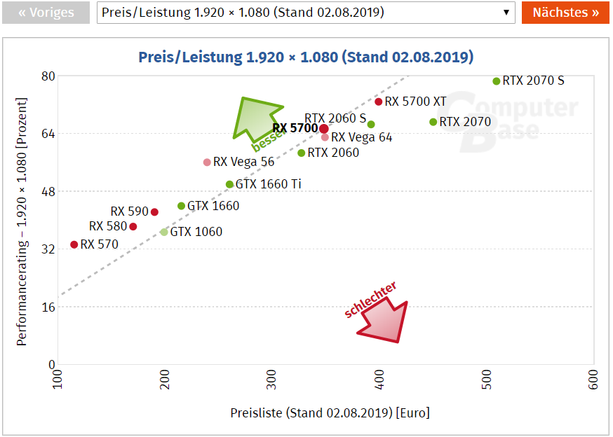

Edit 2: Die P/L-Betrachtung gibt es auch bei CB und da sieht die Sache etwas anders aus:
Also laut den verlinkten cb artikeln wird keine der gebrauchten Komponenten verglichen. Die 5700 weil zukunftsicherer denke ich eben. Daher wäre es sinnvoller zusätzlich zur 5700er den 3600 zu nehmen. Würde eben auf 850 kommen dann sollte es ja nicht mehr unausgeglichen sein.
Aber du siehst inwiefern sich schnellere CPUs und GPUs auf die Spiele auswirken und dass eine schnelle CPU ebenso wichtig ist bei der Auflösung, da bereits die untere Mittelklasse teilweise weit über 100 FPS liefert. R5 3600 mit einer RX 5700 kannst du natürlich machen wenn's das Budget zulässt, damit hast du auf jeden Fall erstmal Ruhe. Schau dir am besten mal den Test an, mit dem Modell machst du nichts falsch.
