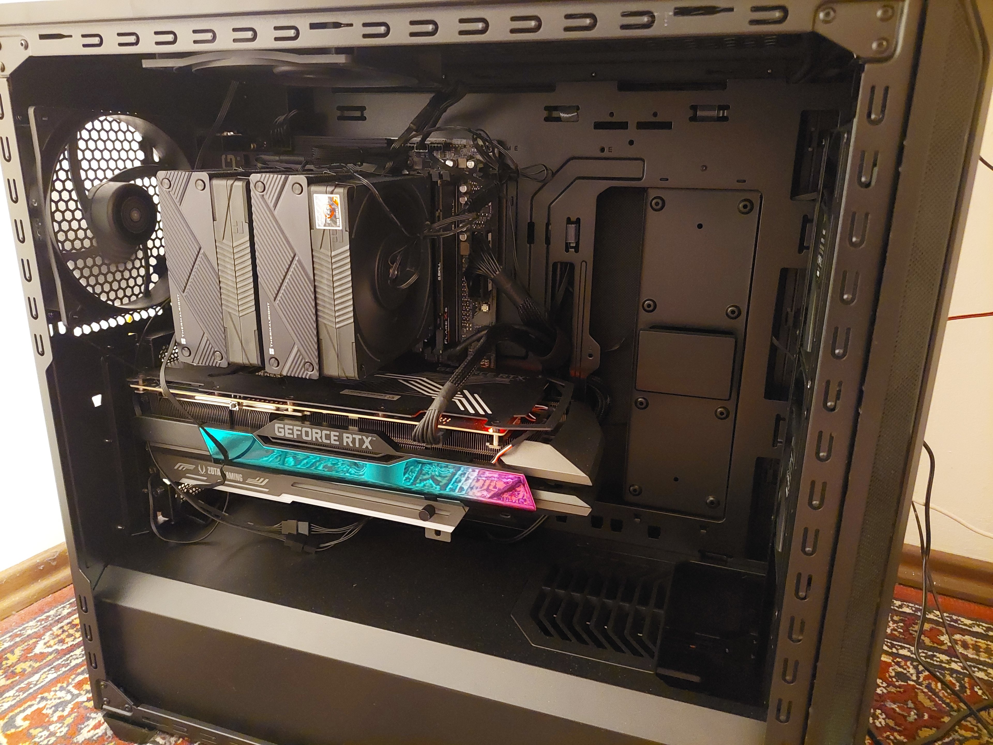

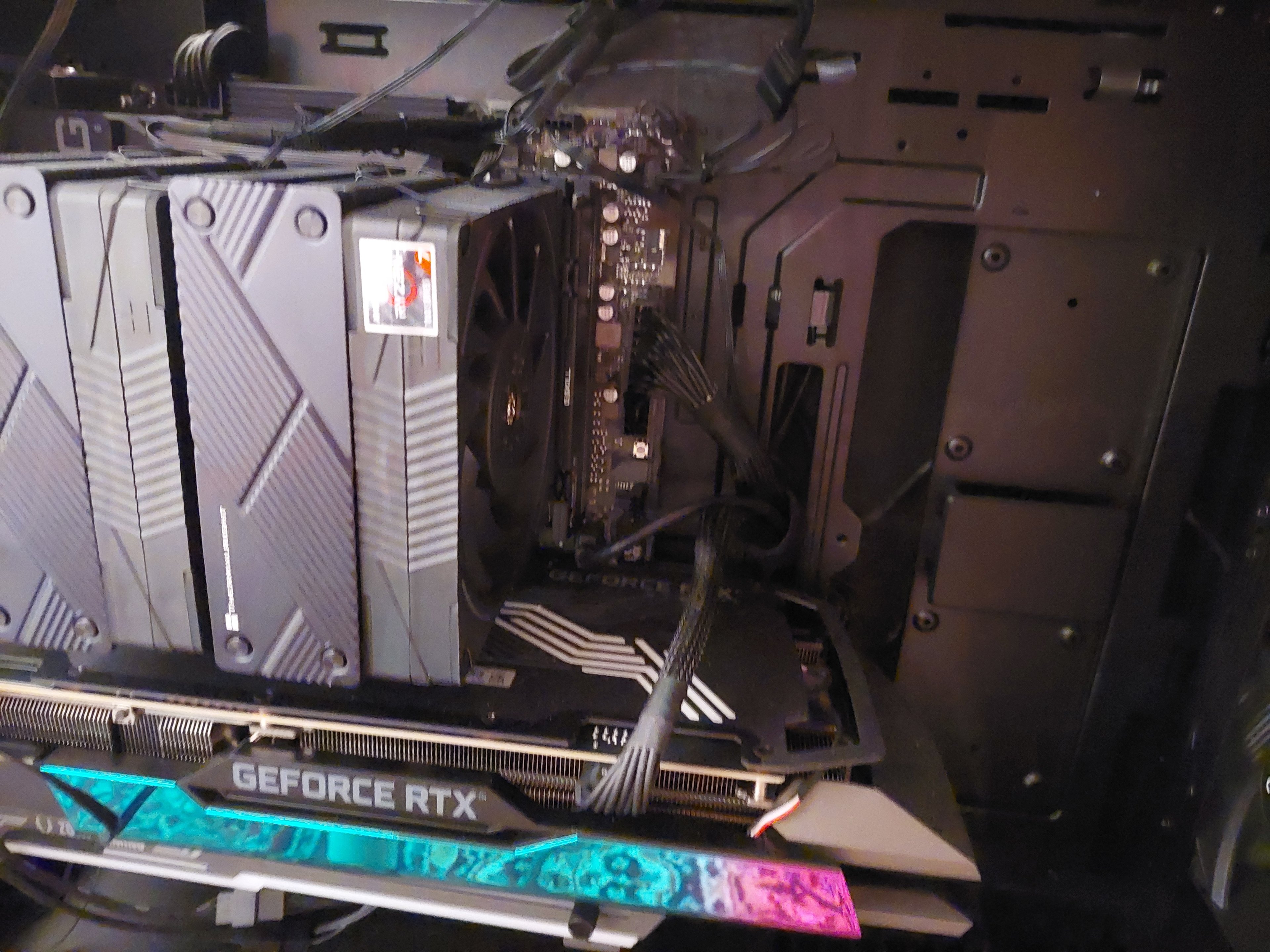

So, hier ein erstes Foto vom Innenleben. Ist leider nicht so gut, aber es ist ja auch schon spät geworden. Das Shadow Base ist größer als ich dachte. Die Graka muss einmal aber noch kurz raus wegen der 2. SSD, und dann heißts auch Gutnacht für das ganze RGB ;)

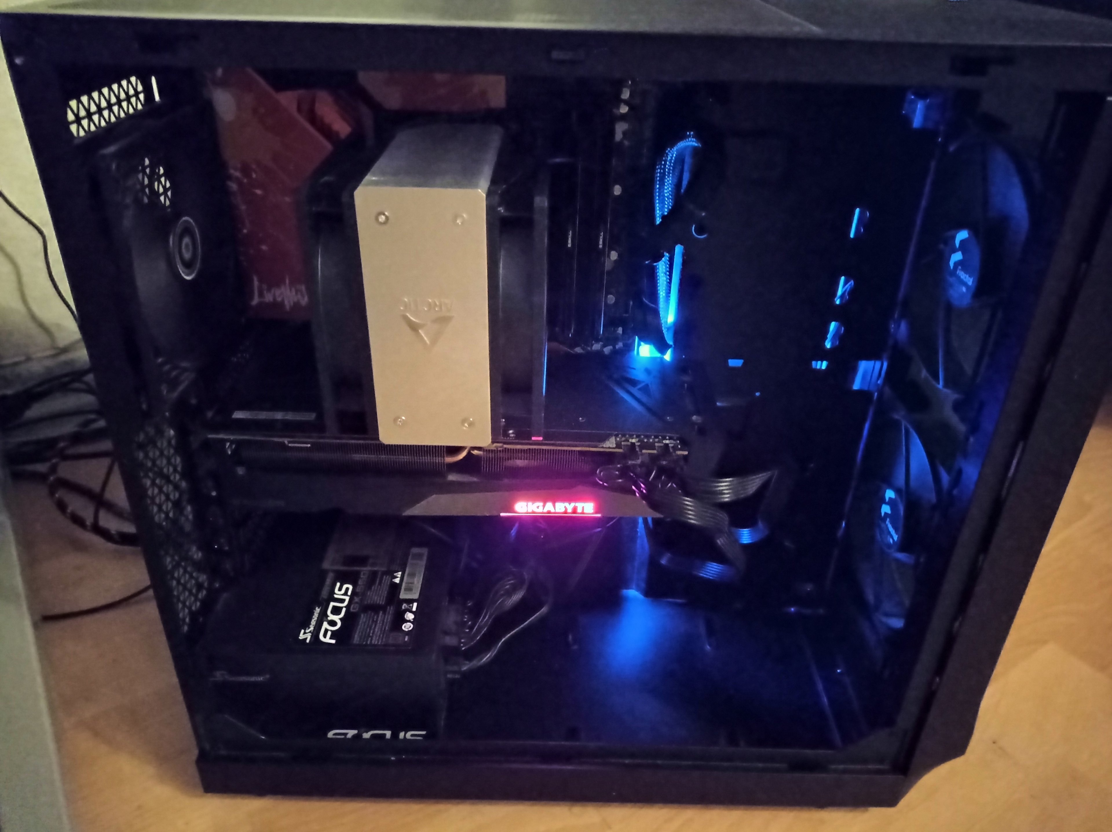

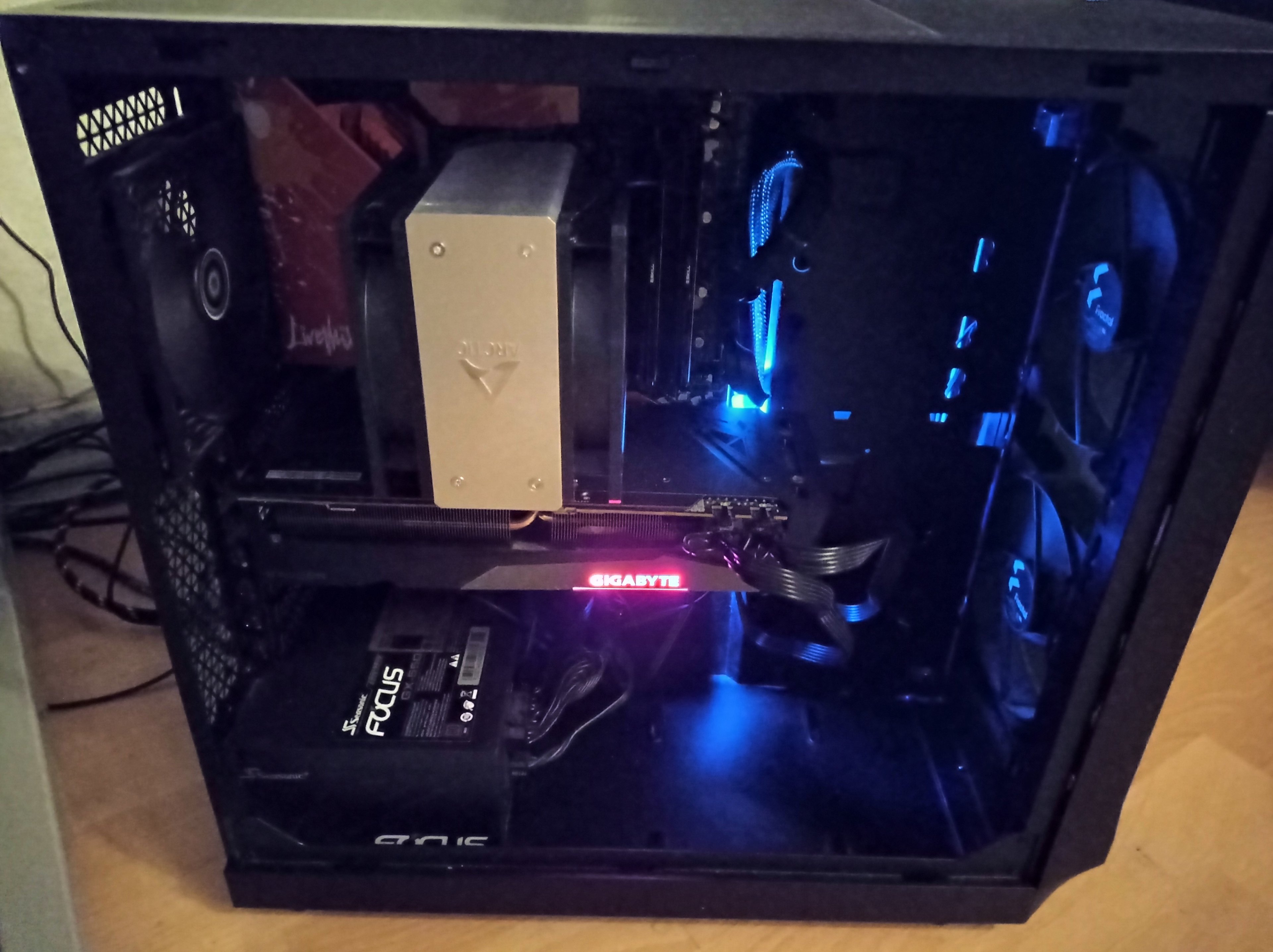

der Kühler ist so fett, dass das Board wie ein mATX wirkt^^ sehr nice danke für's nachreichen, meiner sieht jetzt seit ner Woche so aus, hab kein Fenster von daher isses egal wie der Innenraum in meinem Focus 2 aussieht

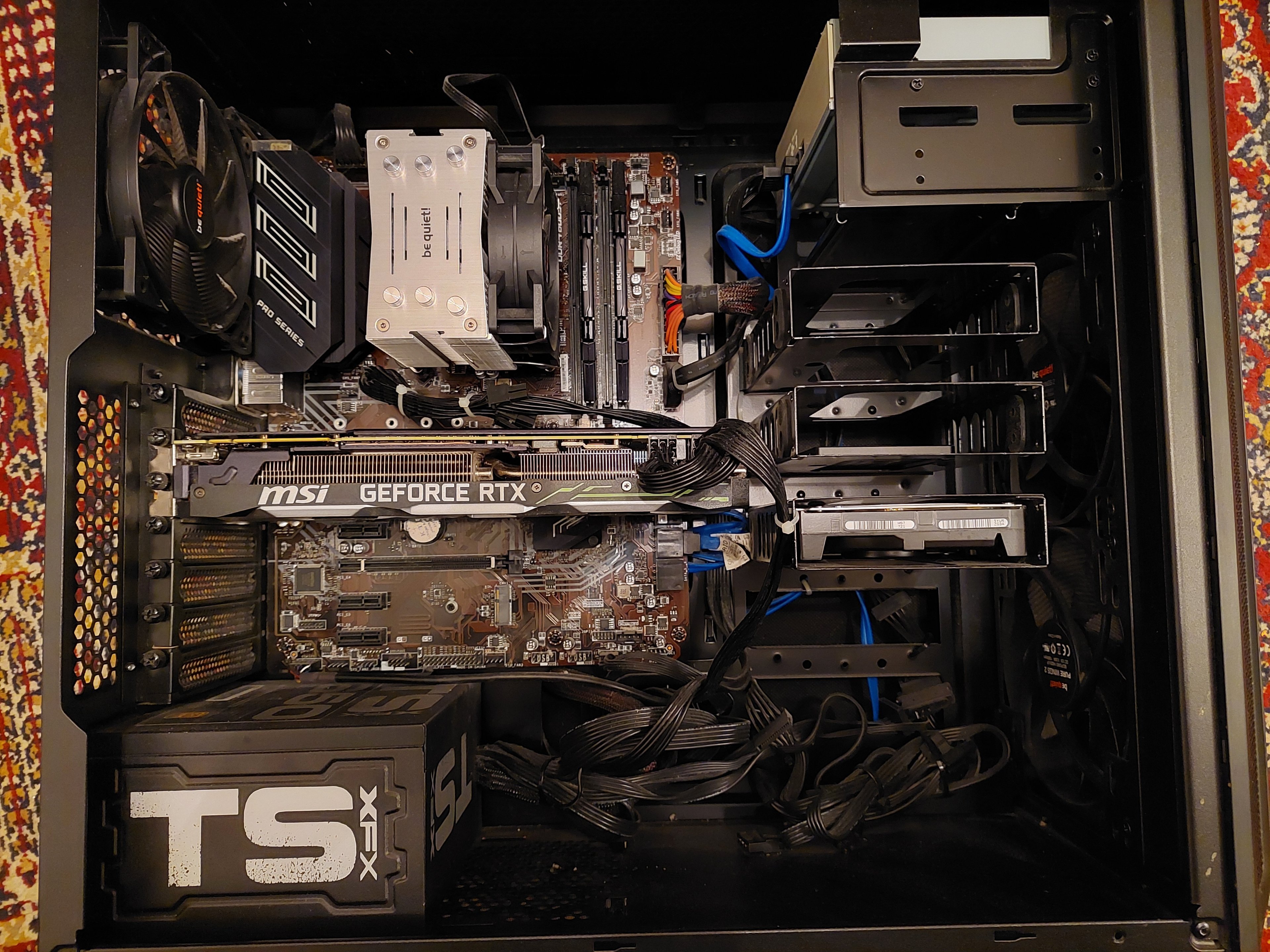

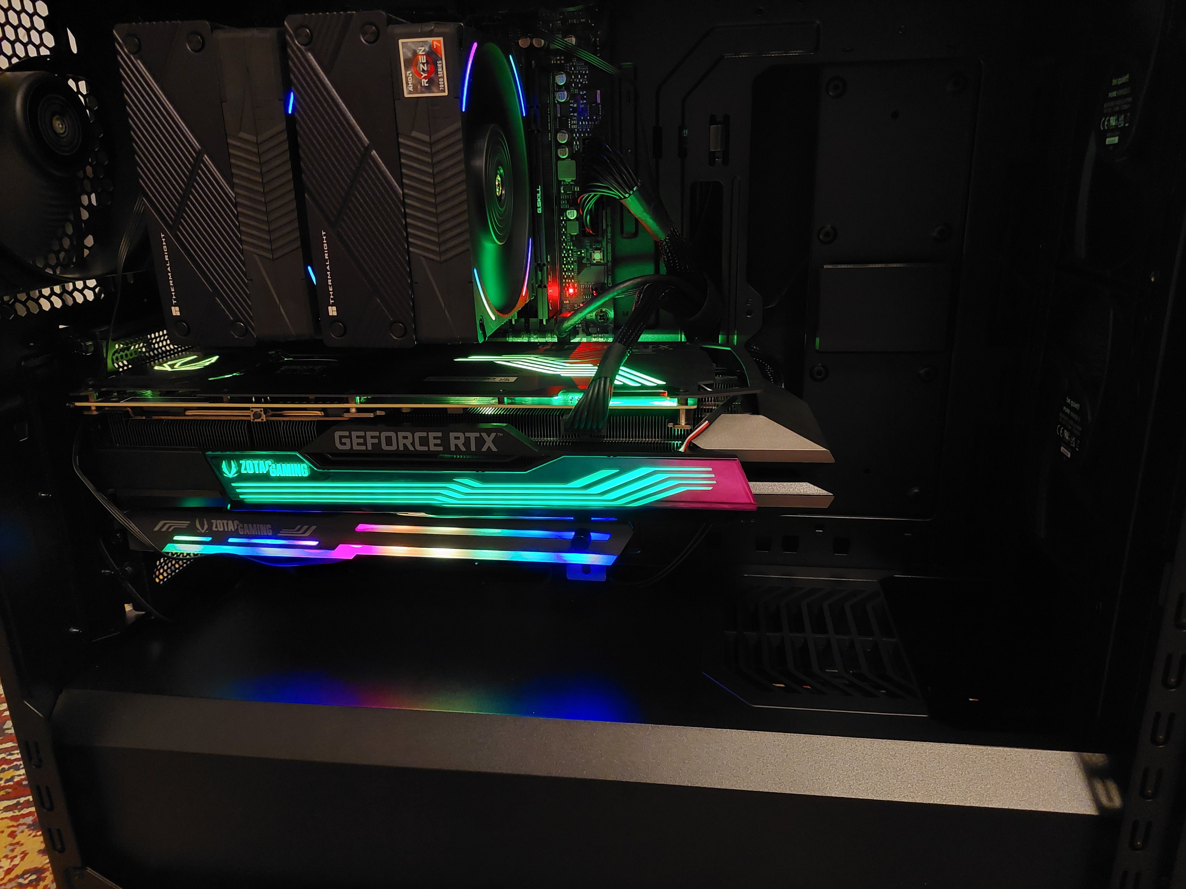

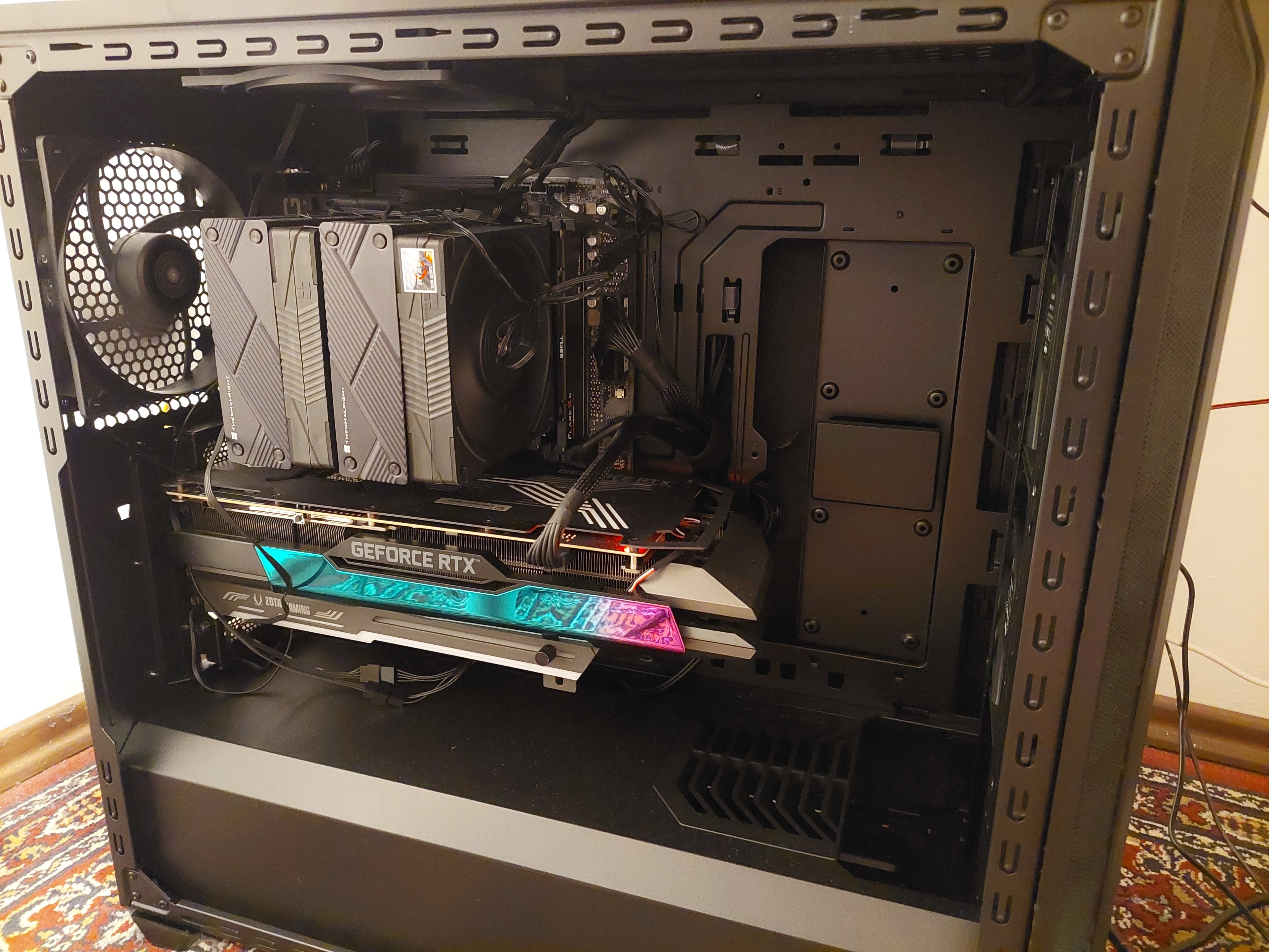

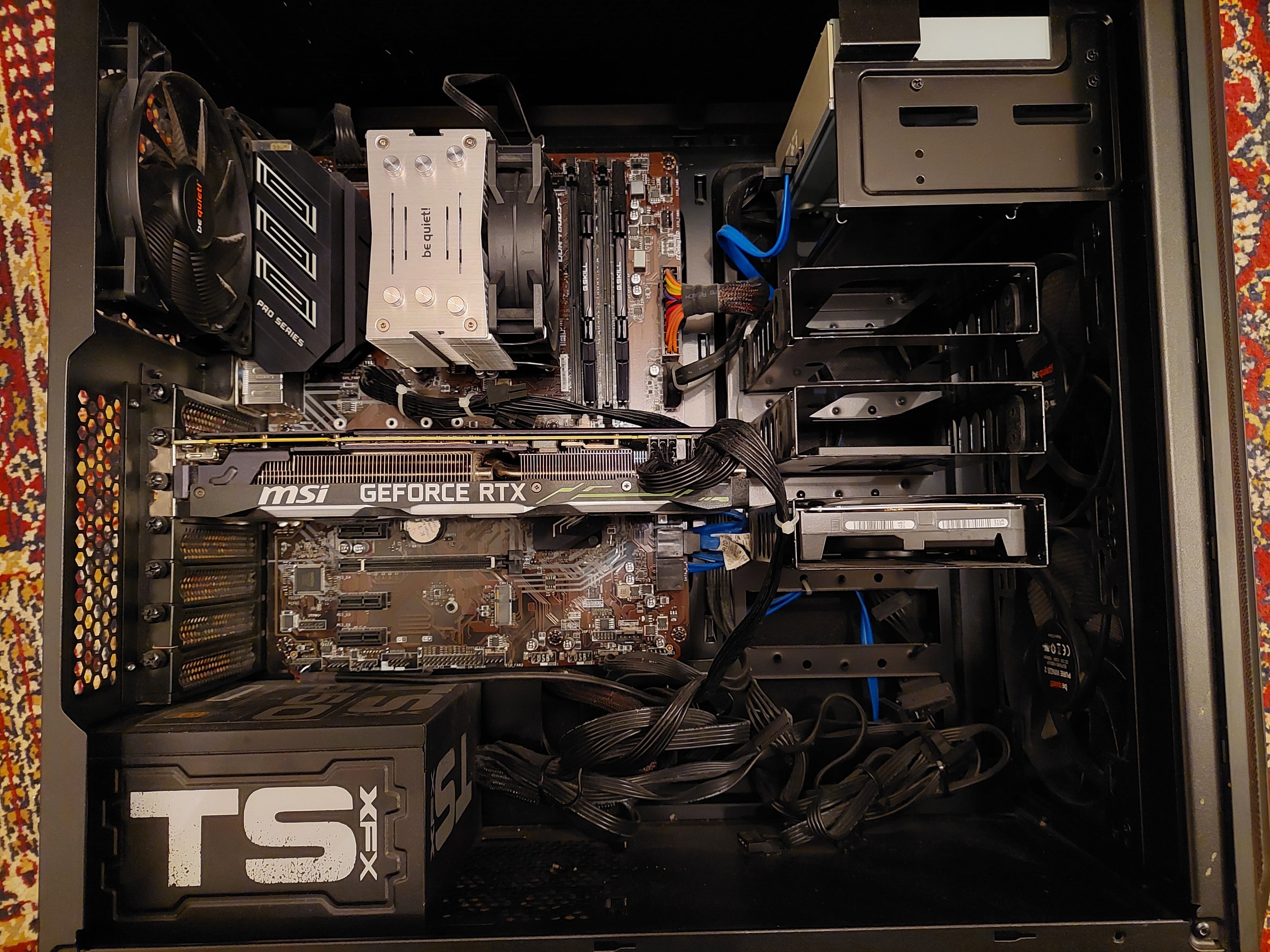

Sooo, jetzt aber wirklich. Zum Testen hatte ich bis jetzt weniger Zeit als mir lieb ist, aber was solls. Kabelmanagement des Grauens für einige hier sicherlich. :) Aber steht sowieso mit der Scheibe zur Wand. Als Vergleich mein alter PC im Pure Base.

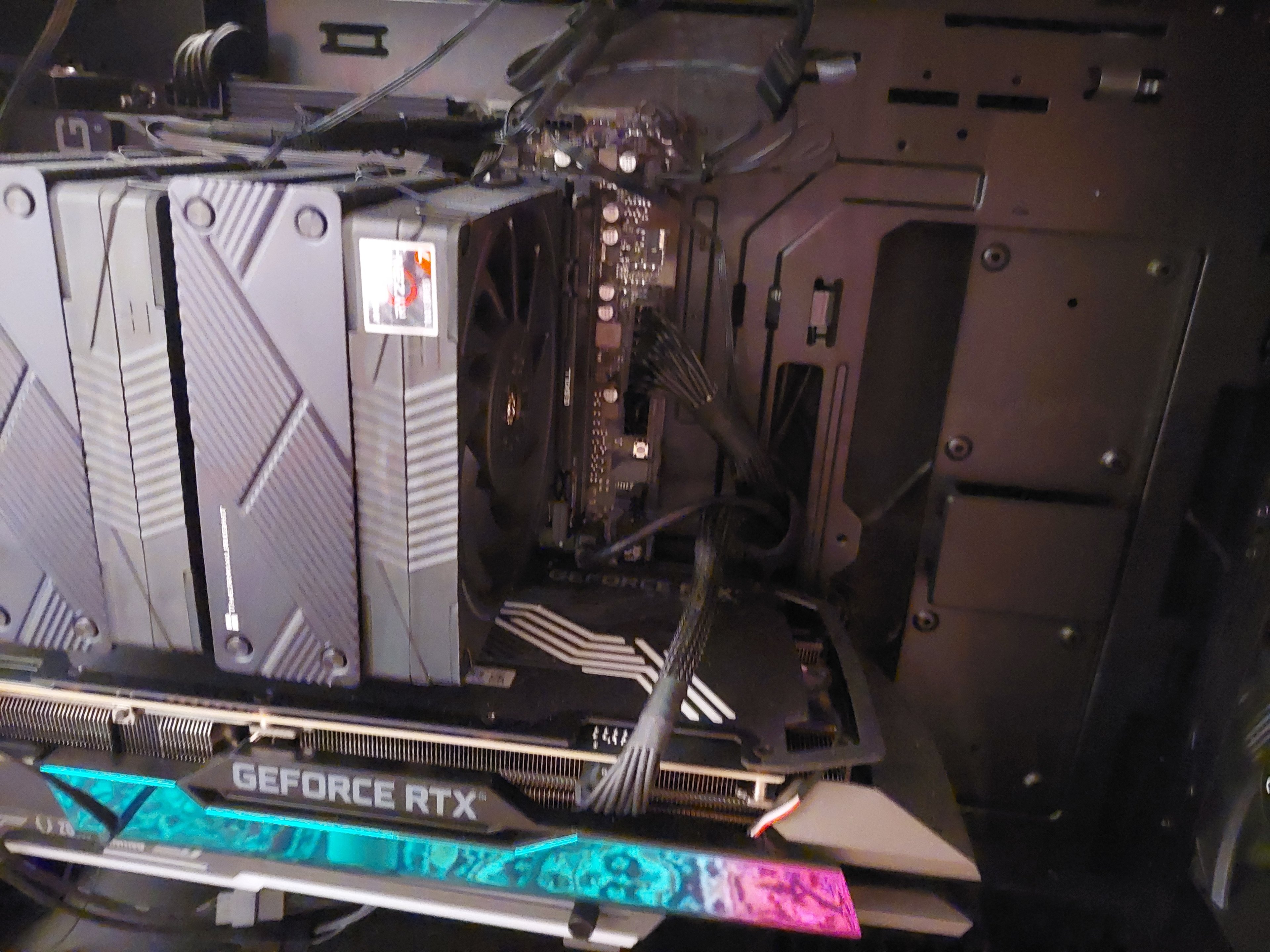

Temperaturen und Lautstärke auch gut? Schön mal Rückmeldung mit Bildern zu sehen. :)
Beim Stromkabel zur Grafikkarte würde ich vielleicht mal gucken, nicht direkt überm Stecker zu knicken. Bisschen Raum lassen.
Reaktionen: Kaiju
@djducky Temperaturen von GPU/CPU scheinen soweit OK sein, bis jetzt habe ich ihn wohl noch etwas unterfordert. Dass die CPU ziemlich warm läuft soll ja normal sein. Lautstärke war am Anfang halt etwas hoch, aber BIOS-Einstellungen haben da Abhilfe geschaffen.
Beim Zocken kann der Kühler ruhig aufdrehen, da habe ich sowieso Kopfhörer auf. :)
Das mit dem 12VHPWR-Stecker umzustecken hab ich versucht als ich die zweite SSD drunter eingebaut habe, der scheint aber ziemlich bombenfest zu sitzen. Gibts da Tipps, oder muss man da einfach mit Kraft an die Sache ran?
Reaktionen: djducky
Er soll ja fest sitzen. Ich meine nur die Empfehlung von wegen ~3,5cm ab Stecker Platz lassen bis zum umknicken des Kabels. Ist bei den 4090ern viel relevanter, aber ich wollte es angemerkt haben.
Jo der Kühler hat Lüfter, die im Maximum sehr hoch drehen, muss man aber nicht, bis zu 50% PWM sollten da langen. :)
und das kleine Kabel vor dem CPU-Lüfter im Bild ist hoffentlich irgendwo festgemacht, nicht dass es in den Lüfter gerät. :D
Sieht eher nicht so aus. ;)
Reaktionen: djducky
Ich meinte auch eher inzwischen, also nicht mehr so wie auf dem Bild. :D
Reaktionen: JollyRoger2408
Optimist. ;)
Reaktionen: djducky
Haltlose Anschuldigungen :D die hab ich dann mit einem Kabelbinder befestigt. Nicht super elegant aber passt scho.

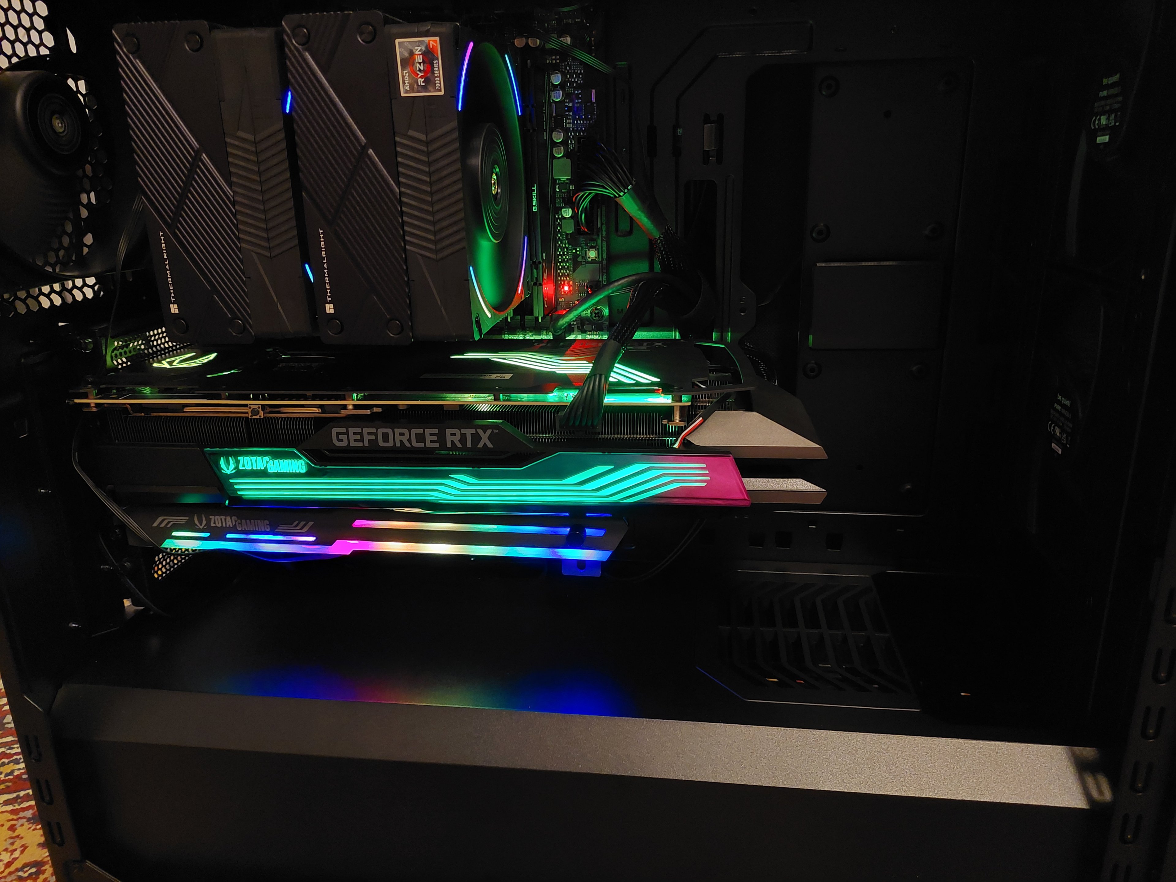

Habe das 12VHPWR-Kabel etwas legerer aus dem Kabelbinder hängen lassen, damit das nicht so extrem spannt. (sieht man am Foto noch nicht)
