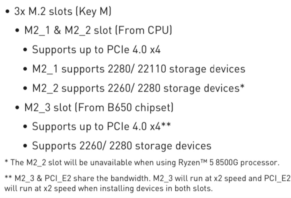

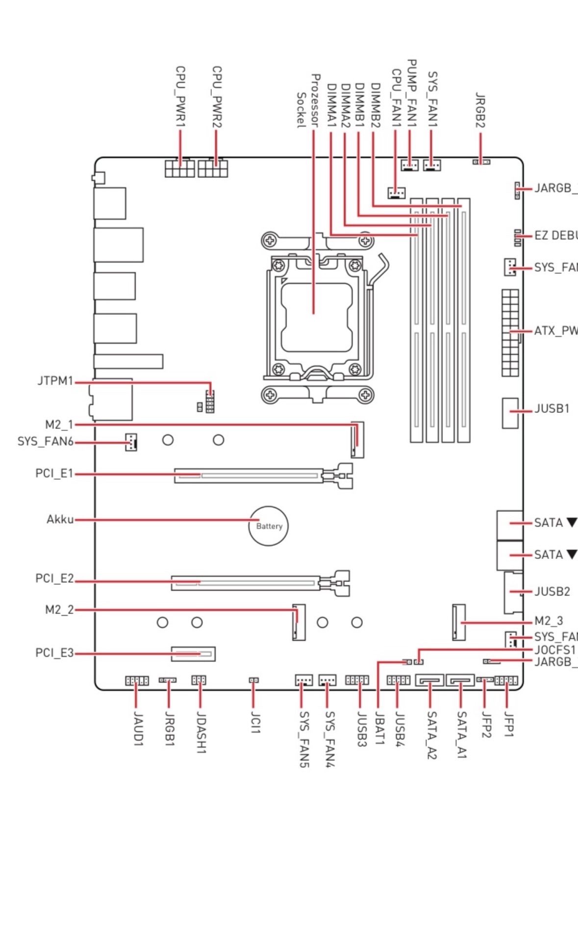

Guten Morgen,
bei meinem Gaming-PC habe ich mich mit meinen 2TB Speicher wohl stark verschätzt und würde diesen gerne um eine SSD mit 1TB (https://amzn.eu/d/2wtcwnI) erweitern. Kann ich die einfach in mein Mainboard (MSI MAG B650 Tomahawk Wifi) auf den M2_2 einsetzen? Ich habe mal gelesen das es wohl teilweise zu Problemen mit der GraKa kommen kann wg lane-sharing. Auf dem M2_1 steckt eine WD_BLACK SN850X NVMe SSD 2 TB M.2 2280 PCIe 4.0.

Der Slot 2_2 ist nur dann nicht verfügbar wenn du einen Ryzen 5 8500G benutzt.
Der Slot 2_3 teilt sich die Bandbreite nur mit dem PCIE2 Slot (den unteren). Sofern deine Graka also nicht dort sitzt, gibts keine Einbußen.
Steht aber eigentlich genau so auch auf den Screenshots die du gepostet hast.
Dann hast du Unsinn statt dem Handbuch gelesen.
Der Hinweis 'nicht verfügbar wenn du einen Ryzen 5 8500G benutzt' zeigt eindeutig, dass dies zusätzliche PCIe Lanes der CPU nutzt, die manche APUs einfach nicht verfügbar haben.
Reaktionen: si23cc

@Sahit Genau sowas habe ich gelesen. In dem Fall wurde davon nichts im Handbuch beschrieben, weshalb ich nochmal auf Nummer sicher gehen wollte.

Ja, das geht im M.2_2 ohne Sharing und du kannst den Kühler vom Slot M.2_3 mit auf den anderen Slot rüber nehmen. Sieht zwar Panne aus aber es hält die SSD vernünftig Kühl.

@Mezzelman Ich denke dann haue ich die SSD am besten gleich in den M.2_3 Slot, dann muss ich nicht so viel herausnehmen. Im Hinblick auf z.B. GTA 6 wäre ne zusätzliche 2TB SSD vllt doch die bessere Wahl.
Naja wenn du die SSD in M.2_3 einbaust (hängt dann am Chipsatz, aber sollte keinen großen Unterschied für Gaming machen) musst du den Kühler ja so oder so abschrauben und danach wieder drauf machen. Kann da nach der Arbeit mal ein Foto von meinem "Aufbau" machen.
Aber wie gesagt, sollte sich Beides nichts nehmen.
Den Chip-Satz Kühler bitte nicht abnehmen :daumen:
