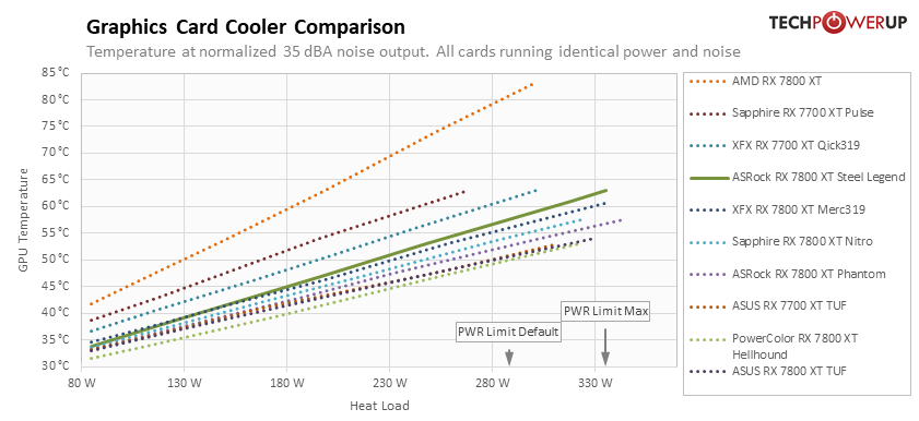

Das B850 Steel Legend schaut gut aus, aber Erfahrungen wird keiner mit dir teilen können, das Board ist gerade mal drei Tage alt. Bei der Graka würde ich auch eher PowerColor 7800XT Hellhound sagen wenn du es leise haben möchtest. Die ASRock Karte ist gut, aber die PowerColor besser.
Wenn es dir um eine weiße Karte geht, bist du bei PowerColor etwas spät dran, die ist leider ausgelaufen.
https://www.techpowerup.com/review/powercolor-radeon-rx-7800-xt-hellhound/37.html
https://www.techpowerup.com/review/asrock-radeon-rx-7800-xt-steel-legend/37.html

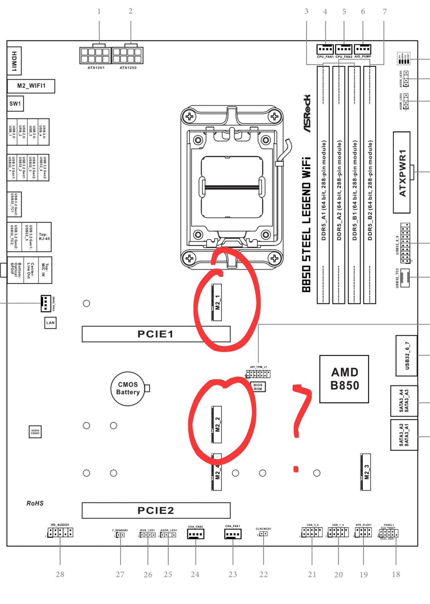

Hey @stefan92x , ich habe hier nochmal eine Nachfrage. Laut Handbuch sind es 3x Hyper M.2 Sockets. Du hattest 1x geschrieben. Ich hab die verschiedenen Steckplätze auf dem MB Layout gesehen. Also eine ssd in M2_1 und die zweite in M2_2, richtig?
Über lane sharing habe ich soweit nichts gefunden im Handbuch.
Danke und LG
Es sind auch drei, die so bezeichnet werden, aber nur einer davon hängt an der CPU (den hatte ich zitiert), die anderen am Chipset(unter "Storage"): https://www.asrock.com/mb/AMD/B850 Steel Legend WiFi/index.asp#Specification
Genau, denn das sind die die an der CPU direkt hängen.
Den Begriff vielleicht nicht, aber folgender Hinweis bezieht sich auf Lane-Sharing im engeren Sinne: "If M2_4 is occupied, PCIE2 will be disabled." Das heißt, da hat das Board einen Umschalter, der vier PCIe-Lanes vom Chipset entweder zum zweiten x16-Slot oder zum vierten M.2-Slot schickt.
Im weiteren Sinne ist es halt so, dass alles was am Chipset hängt sich eben dessen Anbindung zur CPU teilen muss (was vier Lanes sind). Das heißt konkret, dass du nicht gleichzeitig M2_3 und M2_4 mit voller Geschwindigkeit nutzen könntest, weil man dafür eben 2x4 Lanes zur CPU bräuchte, aber man nur 1x4 hat. Aus dem Grund versucht man immer so viel wie möglich direkt an die CPU anzubinden und nicht übers Chipset zu gehen.
