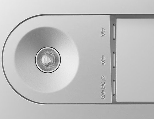

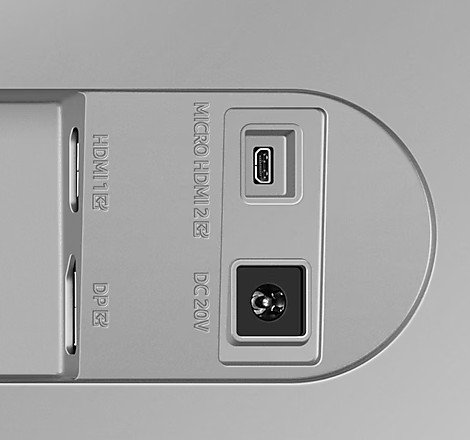

Ich besitze einen voll ausgestatteten Gaming PC angeschlossen an einen Monitor vom Typ Samsung Odyssey OLED G9 und einen
Laptop fürs Homeoffice. Angedacht ist den Monitor, Maus und Tastatur auch fürs Arbeiten mit dem Laptop zu verwenden.
Der Monitor hat ein Auto Source Switch+ welches automatisch eingeschaltete Quellen erkennt.
Der Monitor hat diverse Anschlüsse und da bin ich ein wenig überfragt. Der PC ist im Übrigen am DP angeschlossen.
Hat, wer eine mögliche Konfiguration parat? Es würde mich freuen, wenn mir da jemand weiter helfen kann.

dann ist ja nochHDMI frei. an HDMI kann dann das notebook

Soweit ich weis hat der G9 keinen USB-C Eingang mit DP und kein KVM.
Es gibt nur 1x USB-C als Upstream.
Du bräuchtest also zumindest einen Peripherie Switch der USB entsprechen umschaltet und den Displayeingang musst du manuell umschalten bzw autom. Quelle nutzen.

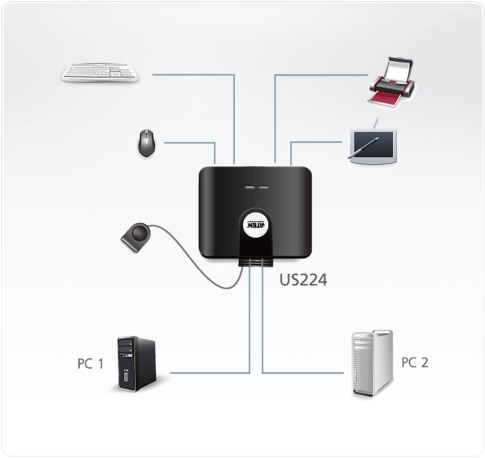

Du kannst Maus und Tastatur an den Monitor hängen und vor den Monitor einen simplen USB Switch z.B den oben empfohlenen, ich hatte einen noch simpleren, war aber nicht noch billiger ;)
Hat allerdings usb 3.0, gibt es aber so nicht mehr.
Ist dann einmal am Monitor umschalten und einmal auf den switch drücken. Easy.
