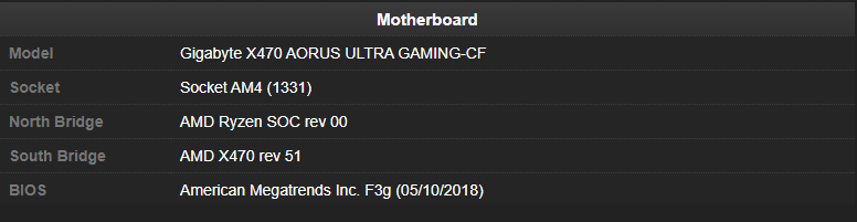

Hallo liebe Community,
leider zickt pünktlich zum Weihnachtsurlaub mein PC rum, d.h. anstatt gemütliches spielen wird nach Hardware-/Softwarefehler gesucht. Ich hoffe ihr könnt mir helfen.
Hier mein System:
Meine Problematik:
Ich spiele RocketLeague normalerweise mit 144 FPS (144 HZ Monitor). Einstellungen sind schon alle recht hoch, aber mittlerweile hab ich das Problem auch bei kompletter Reduzierung der Grafikeinstellungen auf Low.
Ich beginne das Spiel die ersten 2 - 5 Minuten mit vollen 144f FPS. Ohne Einbrüche. Nach den 5 Minuten kommen dann die ersten FPS Drops. Ich springe teilweise von 144 FPS auf 40 FPS dann auf 60 FPS dann wieder auf 120 FPS usw... . Für RocketLeague sicherlich nicht von Vorteil.
Ich habe bereits den AMD-Treiber aktualisiert, wieder mit dem AMD Driver Uninstaller deinstalliert und einen älteren Treiber installiert. Keine Besserung.
Ich habe festgestellt, dass der PC auch im Desktop-Betrieb (wenn RocketLeague im Hintergrund geöffnet ist) sehr sehr langsam ist. Mittlerweile habe ich das Gefühl, dass an der Hardware etwas nicht stimmt.
Könnt ihr mir bei der Fehlersuche helfen? Welche Schritte sollte ich vornehmen?
Vielen Dank im Voraus!

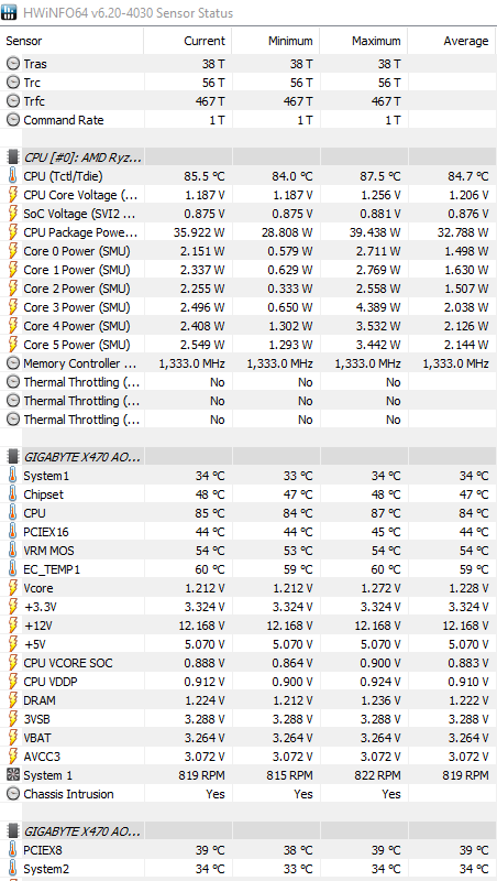

Beobachte mal die Temperaturen, klingt für mich erstmal nach Throttling.
Heißt: CPU/GPU wird zu warm und verlangsamt sich um dir nicht um die Ohren zu fliegen.
Ursache könnte ein nicht sauber befestigter Kühler sein.
Schau mal auf Temperaturen von GPU und CPU unter Last.
Mit HWINFO64 kannst du leicht feststellen ob CPU oder GPU zu heiss werden.
Bitte beim Start 'Sensors only' anhaken.

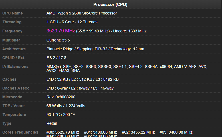

93°C auf der CPU? da stimmt aber was nicht. kühler auf korrekten sitz und lüfter auf funktion überprüfen.

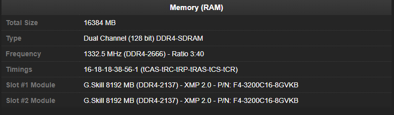

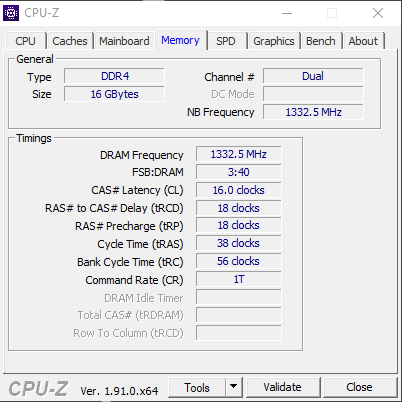

läuft der RAM nicht mit mehr als 2666?
Dein RAM läuft nicht mit den vollen 3200 oder?
Dein Fehler riecht aber nach throtteling wegen zu hohen Temps.
Danke für deinen Edit. Ja wie alle vermutet haben: hier wird was zu warm, in dem Fall die CPU.
Wie @Deathangel008 richtig schreibt: CPU-Kühler auf korrekte Funktion und Montage prüfen. Heißt Kühler sitzt stramm auf der CPU und hat keinen Spiel, Lüfter am Kühler muss sich drehen!

Ich habe gerade HWiNFO probiert. Hier zeigt er mir beim Prozessor 84°C an! :freak:
Leider kenne ich mich hier zu wenig aus. Wie kann ich das überprüfen und ggf. einstellen?
93 Grad sind zu viel für die CPU daher wird hier die Leistung reduziert. Überprüfe einmal ob der Lüfter an der CPU läuft und Frei von Dreck. Eventuell musst du die Wärmeleitpaste neu auftragen oder direkt einen neuen Kühler kaufen.
Wenns wirklich an einem lockeren CPU-Kühler liegt dann solltest du den aber nicht einfach wieder dranschnallen sondern vorher komplett abnehmen und die Wärmeleitpaste bzw. das Wärmeleitpad durch neue Wärmeleitpaste ersetzen. Sonst wirst du die Temperaturprobleme bald wieder bekommen.
Du musst im Bios prüfen, ob das XMB (DOCP) Profil geladen ist.
Das ist aber aktuell dein kleinstes Problem.
