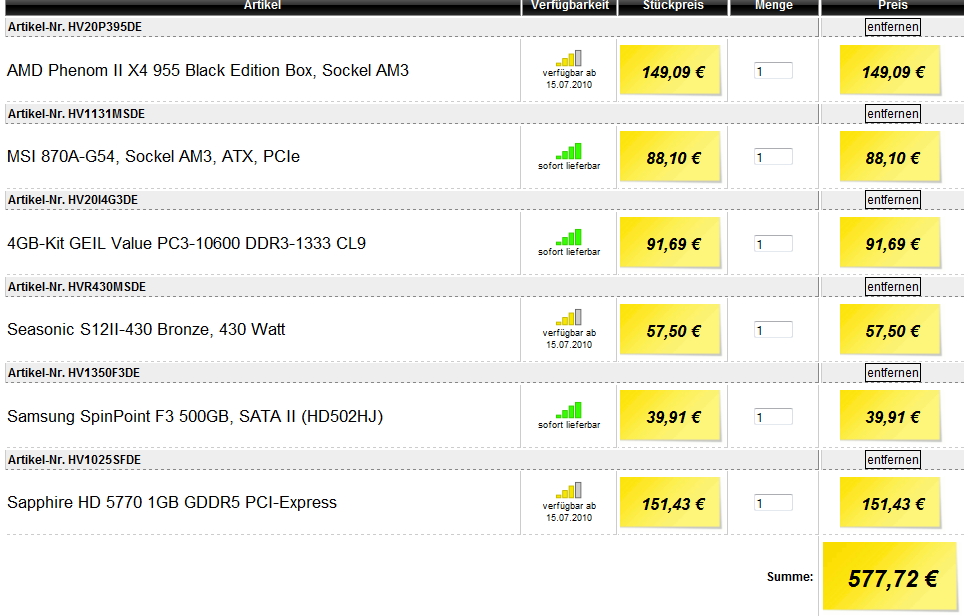

Im Anhang findet ihr die aktuelle Zusammenstellung. Kann man den so kaufen? :D

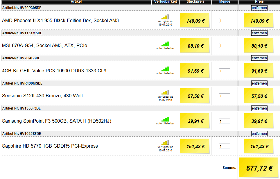

Jetzt wo meine Fragen im Großen alle geklärt sind, werde ich wohl noch auf die Absegung von mehreren Personen warten! Sich gegenseitig blockieren würden da auch keine Komponenten - so wie die Zusammenstellung im Ausgangspost ist (Bild im Anhang) läuft das System auch?
