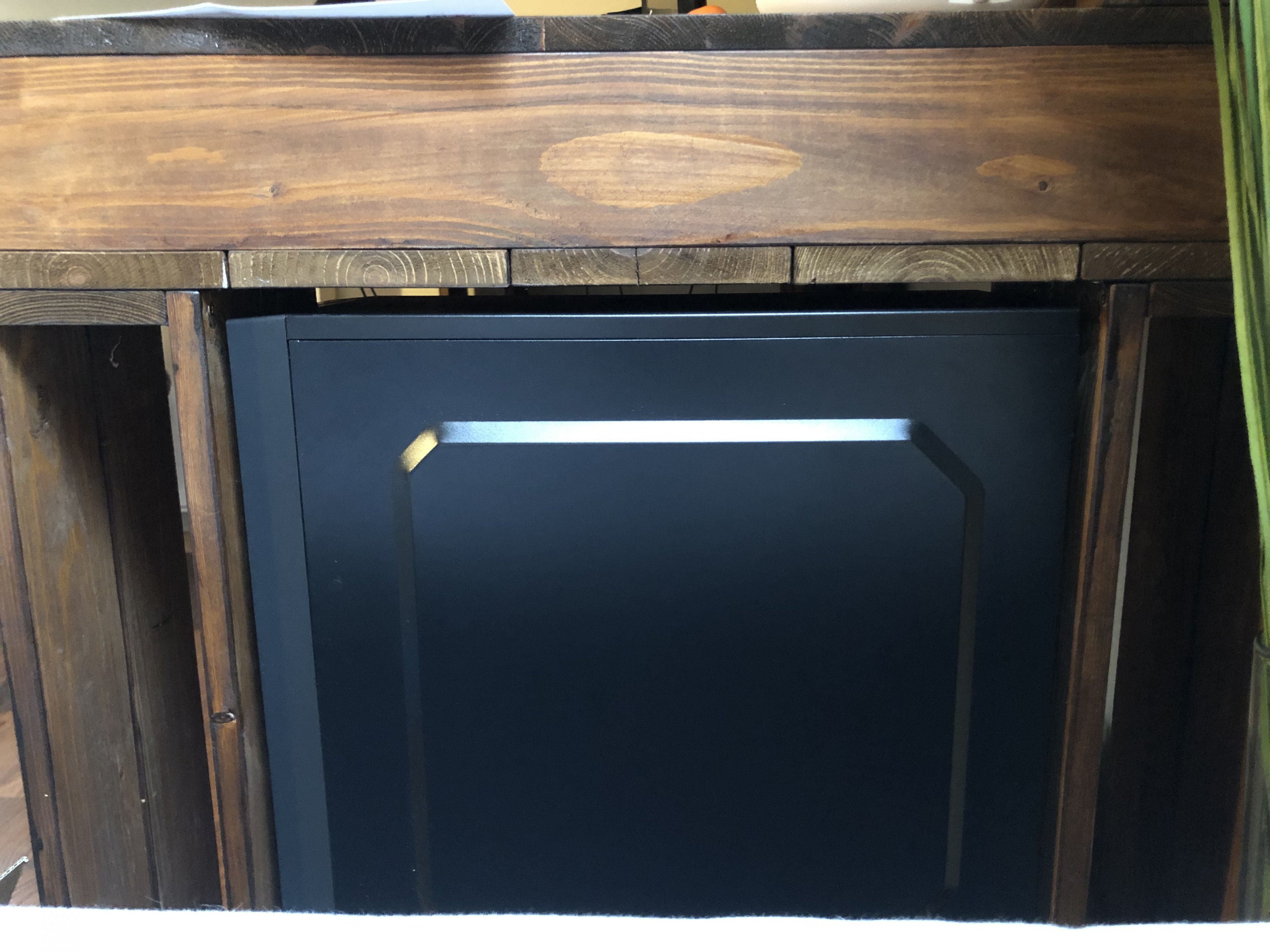

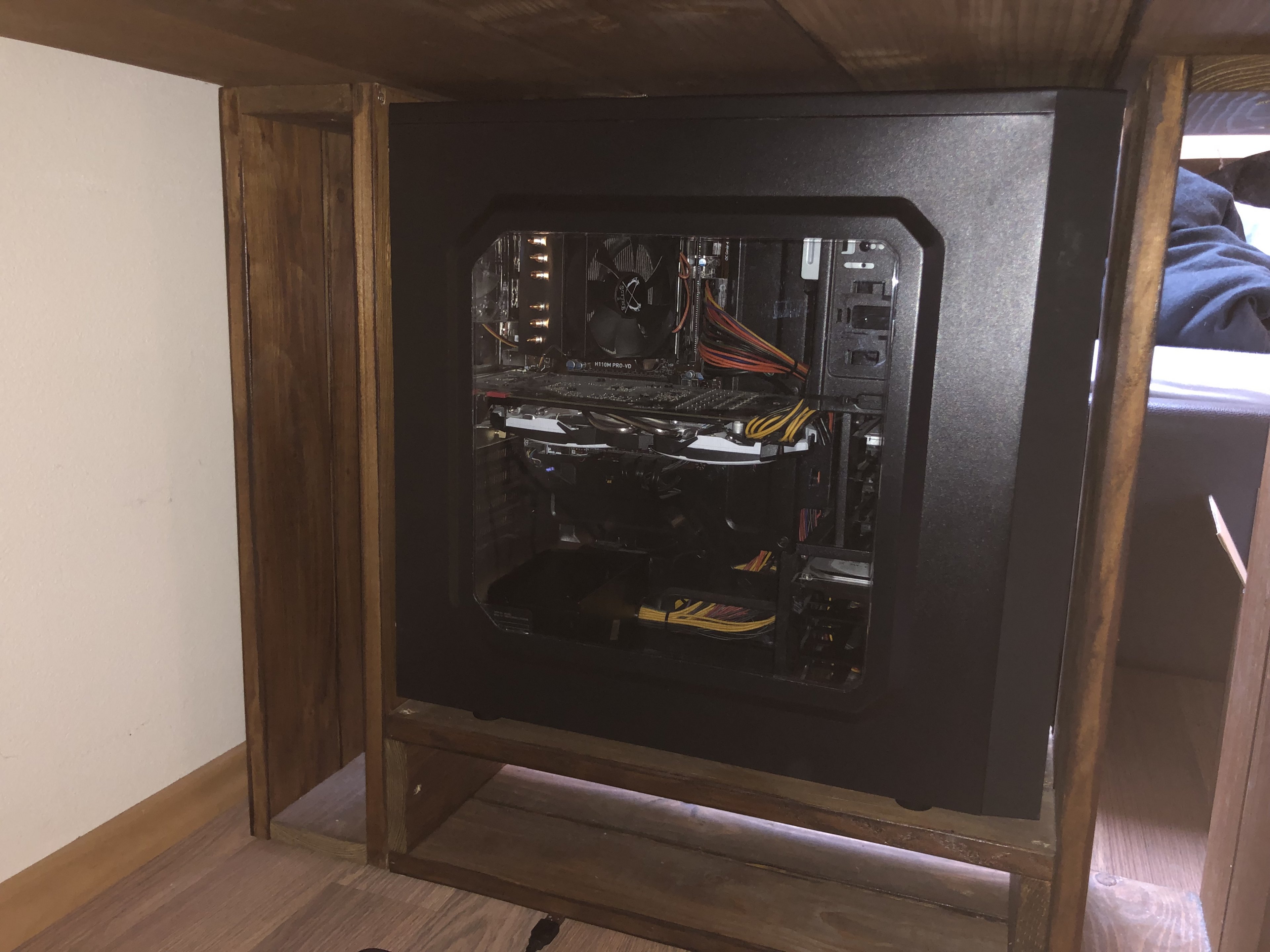

Hallo Freunde,
ich bin aktuell daran mir ein Gaming Setup aufzubauen. Sprich das drum herum.
Einen Schreibtisch mit Kabelleiste habe ich in Handarbeit selbst gebaut. Jetzt habe ich noch einen neuen PC gekauft und möchte den PC gerne seitlich in den Schreibtisch integrieren. Problem: der PC passt perfekt in den vorhergesehen Platz hinein. Jeweils an jeder Seite habe ich eine Fingerbreite Abstand zum Holz. Der Computer wird luftgekühlt und ich denke das es das Spielergebnisse beeinträchtigen wird da die volle Kühlleistung nicht gewährleistet werden kann. Meint ihr es reicht in die Holzbretter vor und hinter des PCs jeweils ein lüftungskitter einzubauen? Oder soll ich den kompletten Fuß des Schreibtisches neu konstruieren sodass der PC mehr Platz hat?
Ich freue mich über eure Meinung und halte euch gerne auf dem laufenden!
Anbei noch Bilder!
Viele Grüße
Ludwig

Einfach testen :)
Wenn beim Zocken die Temperaturen dauerhaft in dem vom Hersteller vorgesehenen Rahmen liegen, dann würde ich nichts machen.
Reaktionen: Toprallog
Nun, hinten brauchst du ja ohnehin Platz um die Kabel in den PC zu stecken. Sonst wird das relativ schwierig. Wenn du es schaffst hinten dem ausblasenden Lüfter keinen Widerstand in den Weg zu bauen sollte das auch so klappen. Vorne kommt durch den Spalt schon genug Luft hinein. Sorge einfach für genug Abluft.
Alternativ PC einmal da reinsellen und einmal daneben. Dann siehst du ja wie die Temperaturdifferenzen sind. Sollte aber ggf auch so klappen.

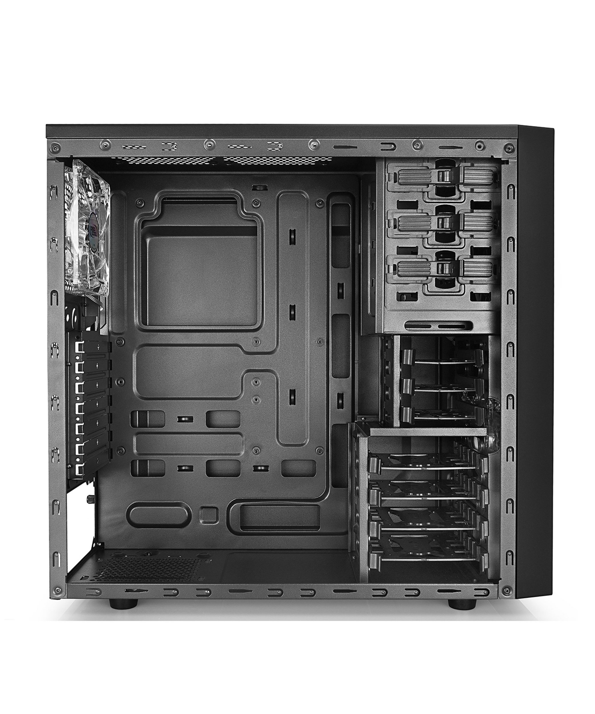

1) Was für ein Gehäuse ist es - wo zeiht er vorne Luft?
2) Ist die hintere Holzwand ausgespart und hier nicht nur für die Kabel, sondern auch für den Luftausstoß?

Du Hättest den PC Direkt in den Schreibtisch integrieren können, ein altes Gehäuse Zerlegen und den Ramen an eine Holzplatte schrauben, die du seitlich an den Schreibtisch anbringst. Auf die Seite dir zu dir zeigt eine Plexiglasscheibe anbringen und im Holz vorne und hinten Aussparungen anbringen mit Staubfiltern und Lüftern.
Zum Tisch.
Den hast sehr stabil gebaut, ist aber nicht nötig, man könnte den rechts vorne umgestalten, und diese eine Stütze vorne benötigst überhaupt nicht, wenn seitlich ein Brett als Strebe quer anschraubst von der Tischplatte bis zur Stütze hinten unten.
Dann kannst den Sockel am Boden noch ein wenig verlägnern, und dort den PC darauf abstellen.
Oder es gibt auch solche PC-Aufhängungen zur Unter-Tisch Montage:
https://www.pearl.de/a-PX2064-2410.shtml?query=pc+ständer
Gäbe es auch als Ausführung Winkel für seitlich am Tisch aufzuhängen.
Also hinten würde ich das schon ändern. Kabel etc. brauchen auch Platz. Und wenn man da mal schnell ran möchte, würde mich es sehr nerven, wenn ich da groß an Schreibtisch verrenken muss oder so.
Wo zieht der die Luft zur Kühlung? Und wo soll die warme Luft dann hin? Welches Gehäuse?
btw. Dein Schreibtisch Marke Eigenbau sieht ziemlich gut aus. :)
Hinten Gitter rein wenn er vorne Luft zieht reicht das. Wie andere sagten wegen der Kabel musst du eh hinten ran.
Seitlich brauchst du keinen Abstand
Reaktionen: LudwigKr

1. Es handelt sich um ein ATX Design-Midi-Tower Tesseract Gehäuse. Dabei ist ein Lüfter auf der Rückseite oberhalb montiert, und einer vorne unten. Anbei ein Bild.
2. Aktuell ist noch gar nichts ausgeparrt, wollte erst um Meinungen fragen, eventuell spare ich auch nichts aus sondern baue den Fuß um.

D.h. vorn wird er sich unten einen Lufteinlass in der Front haben - das passt also
Hinten musst du zwingend - neben den Steckern - auch den Lufteinlass freihalten, da es sonst zu einem Hitzestau kommen kann. Aber ansonsten passt das Ganze imho.
