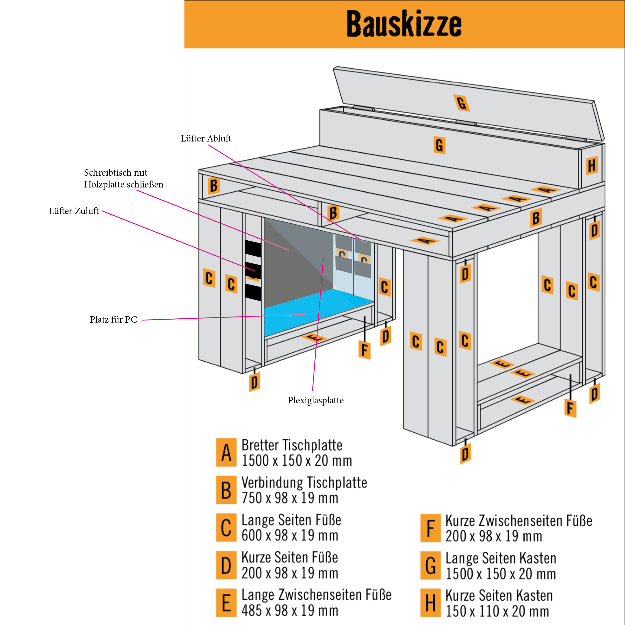

Ich bin am überlegen das ganze tatsächlich in den Schreibtisch zu integrieren. Was mir generell nicht so gefällt ist wenn der PC rechts im Schreibtisch so drin steht, viel schöner wäre es gegenüberliegend an der Wand. Siehe Bild. Sprich der Plan: Die linke Seite hinten mit einer Holzplatte schließen, ein invertierbares Gehäuse zu kaufen, und dieses auf die Holzplatte bauen, Pc dann aufbauen und die Lüfter in das Holz integrieren. Das ganze schließen mit einer Plexiglasscheibe. Anbei mal ein grober Plan wie ich mir das vorstelle.
Nun brauch ich eure Hilfe: Ich suche ein Gehäuse welches invertierbar ist, es muss keine Plexiglasscheibe nichts besitzen, da ich im Endeffekt nur die Seitenwand davon brauche. ATX, Wakü möglich, etc.
Habt ihr Ideen, und sollte günstig sein, wird eh zerschnitten und zersägt. Und wie sieht das mit der Erdung aus, ich würde das ganze ja trotzdem auf die Gehäusewand montieren, brauch ich eine Erdung?

Das wird dann aber besonders schwierig werden an die PC-Komponenten zwecks Wartung und Aufrüstung heran zu kommen, da müsstest dann immer den ganzen Tisch weg rücken und umdrehen.

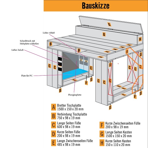

Alternativvorschlag 2:
Schneide die markierten C-Teile entlang der roten Linie heraus, dann hast auch mehr Platz für den PC und der Tisch fällt deshalb noch lange nicht auseinander. Man kann zusätzlich aber noch eine Strebe einbauen für mehr Stabilität.
Genau den gleichen Gedanken hatte ich gerade auch. Würde es aber gerne auf der linken Seite machen da dort eben die Wand Seite ist. Gerade ist mein Plan das BeQuiet 700 Gehäuse zu kaufen, invertieren und links aufzubauen. Kabelmamagment wäre auch schön, könnte direkt hinten am Schreibtisch dann hochheben. Aber das Be Quiet 700 ist richtig teuer****

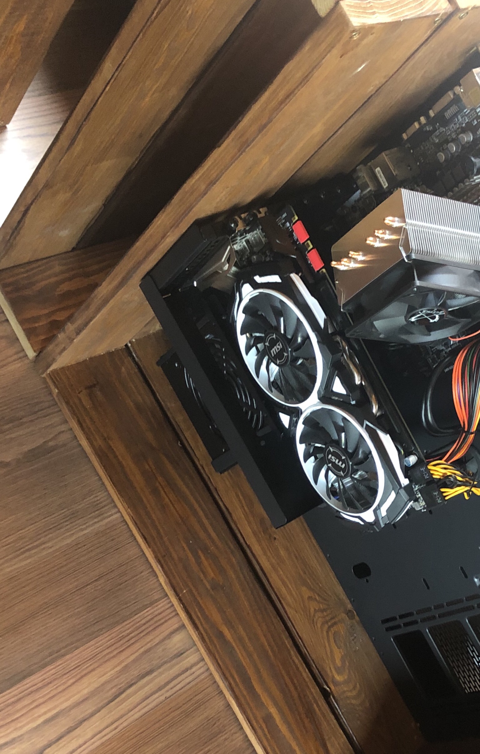

Hallo Freunde,
mal ein kleines Update:
Ich bin aktuell dabei den PC in den Schreibtisch einzubauen!!! Und ich habe eine wirklich geile Alternative gefunden, den PC in den Schreibtisch einzubauen, aber dabei das ganze trotzdem mobil zu gestalten. Aktuell Sitz der PC schon im Schreibtisch drinnen, ich baue gerade die kühler noch ein und dann stelle ich euch das ganze genau vor :)
Um das ganze spannend zu machen, mal ein kleines Bild :)
Bis die Tage!
