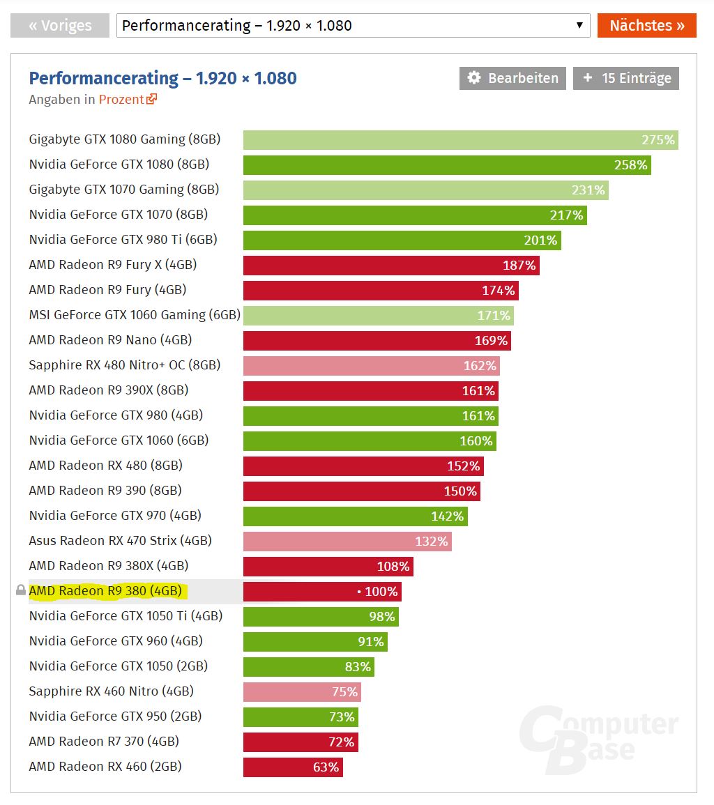

Wenn die aktuelle Grafikkarte limitiert, dann solltest du diese auswechseln. Allerdings wird es nicht billig, denn selbst eine GTX 1060 bzw. RX 480 sind nur ca. 60% schneller. Das merkt man, aber ich würde niemals unter einer Verdopplung der Leistung aufrüsten (meine persönliche Meinung). Dann bleibt nur die GTX 1070 ab 400€ bzw. die noch teueren 1080 bzw. 1080Ti.
Das ist auch meine persönliche Meinung mind. doppelte Grafik Leistung siehe Anhang Graka.JPG
