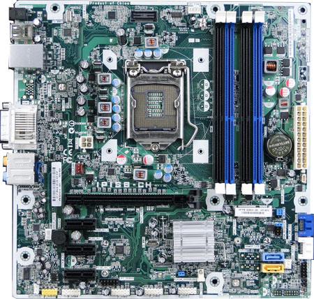

vielen dank! Nett von dir. Nein ich glaube mein Tower hat wirklich nicht so ein fach. Ich hab noch eine Frage habe ja diesen Computer mit dem dort abgebildeten Mainboard. http://h20564.www2.hp.com/hpsc/doc/public/display?docId=c02987527
auf welchen Steckplatz wird das SSD Kabel auf dem Mainboard angeschlossen? Gracias
ich glaub hier auf den Gelben Slot dort http://cdn.overclock.net/0/02/02159176_c02692237.jpeg
hier mal ein Bild vom Mainboard. Hab es im Internet gefunden
