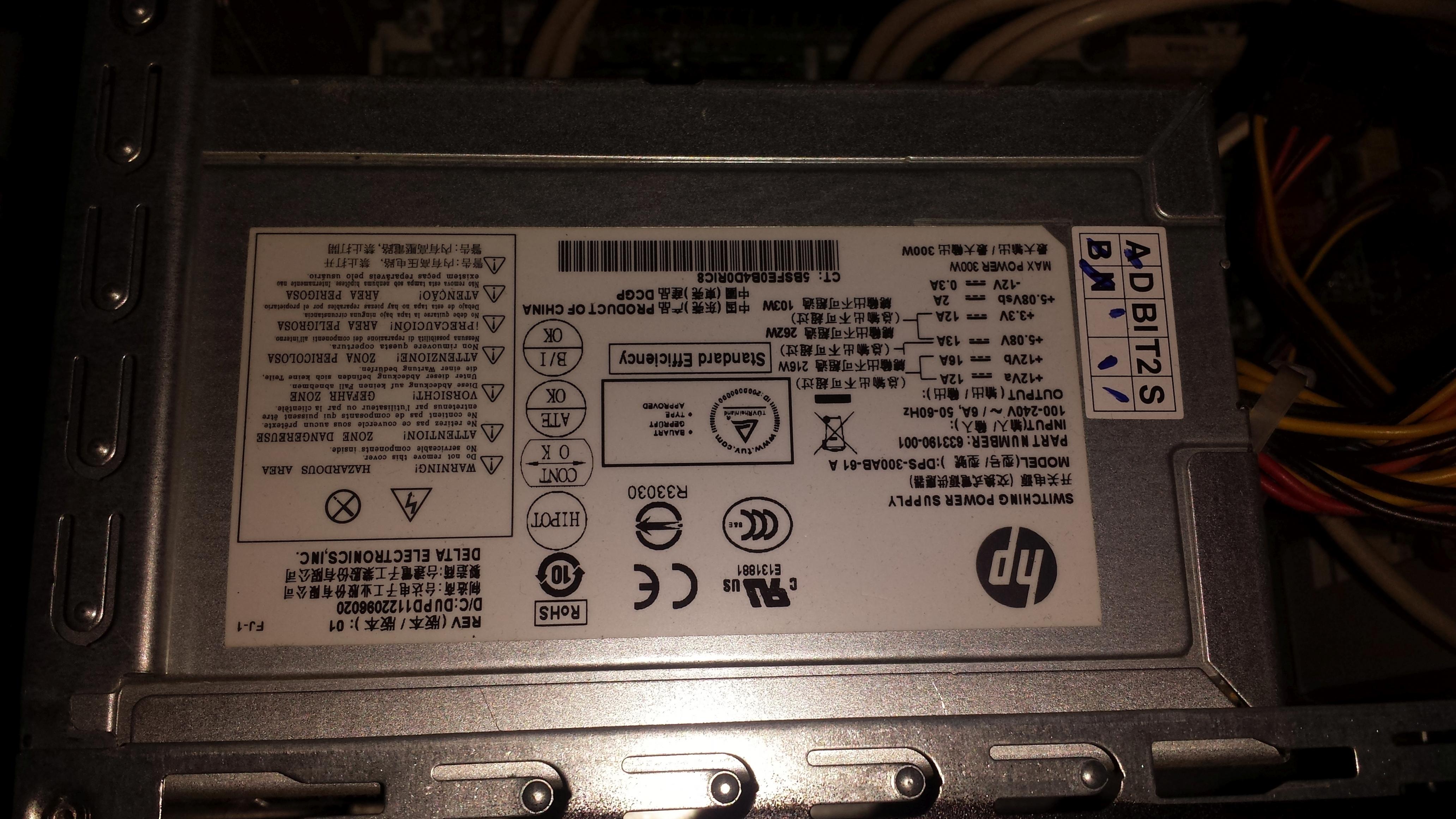

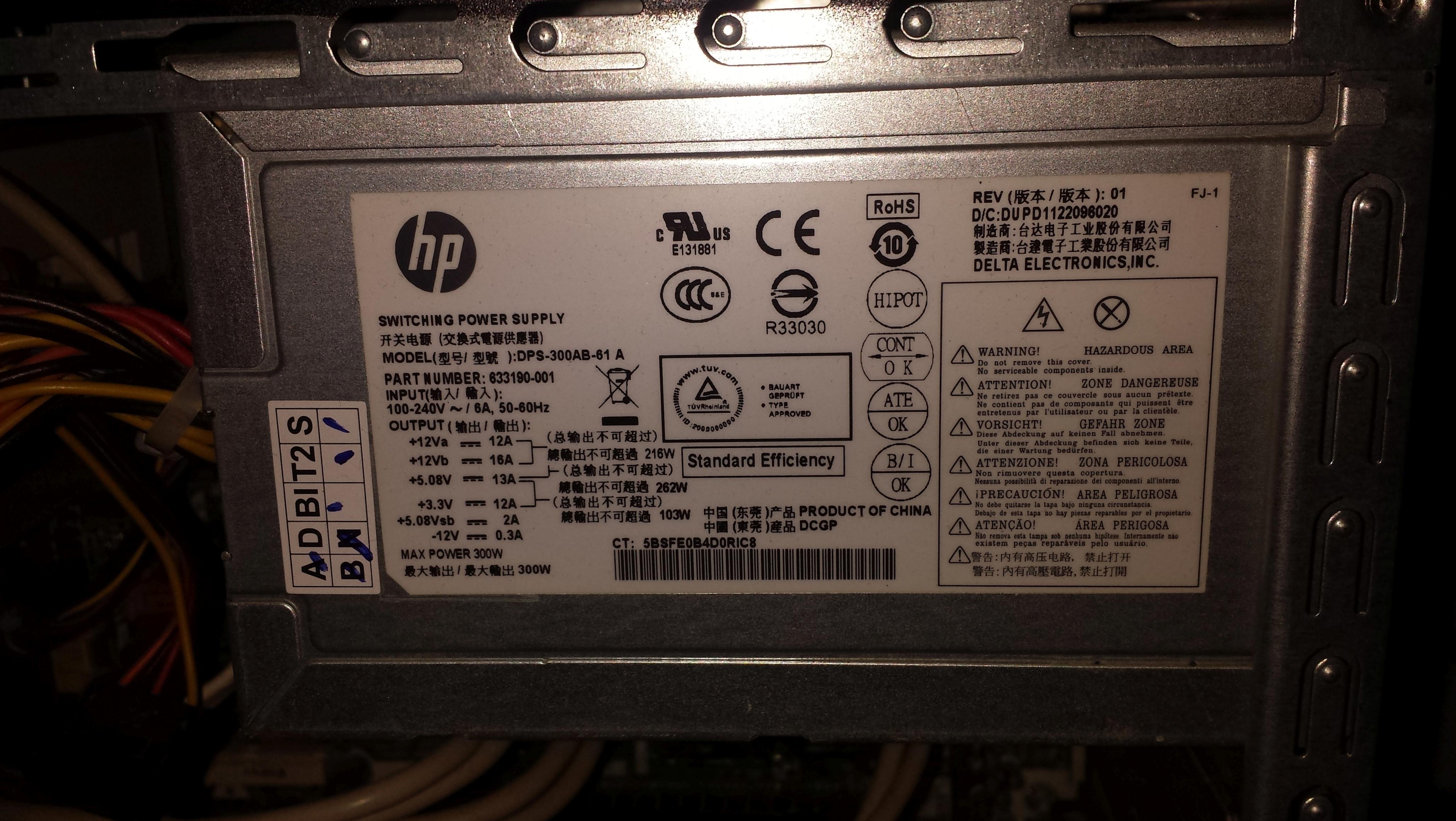

Leute es tut mir leid.. ich will euch damit nicht veräppeln. Ich habe das Foto grade geschossen, es öffnet sich auch als JPEG normal und nicht verkehrt herum.. ich habe es ein zweites mal dann verkehrt herum hochgeladen das es dann vielleicht hier gerade angezeigt wird.. aber das stimmt denn da nicht :( will niemandem hier Arbeit machen.. also die Grafikkarte 1050 TI nehme ich dann.

Mehr als die 1050 TI ist beim dem Netzteil nicht drin

Die Crucial BX SSD ist Scheisse die auf gar keinen Fall die Gtx !050 Ti braucht keine Zusätzlichen Stromanschluss die Graka wird vom PciE Slot mit Strom versorgt
Wenn du kein 6 poligen PCiE Stromanschluss am Netzteil hast,must du schauen das du eine 1050 TI ohne Zusätzlichen Stromanschluss kaufst

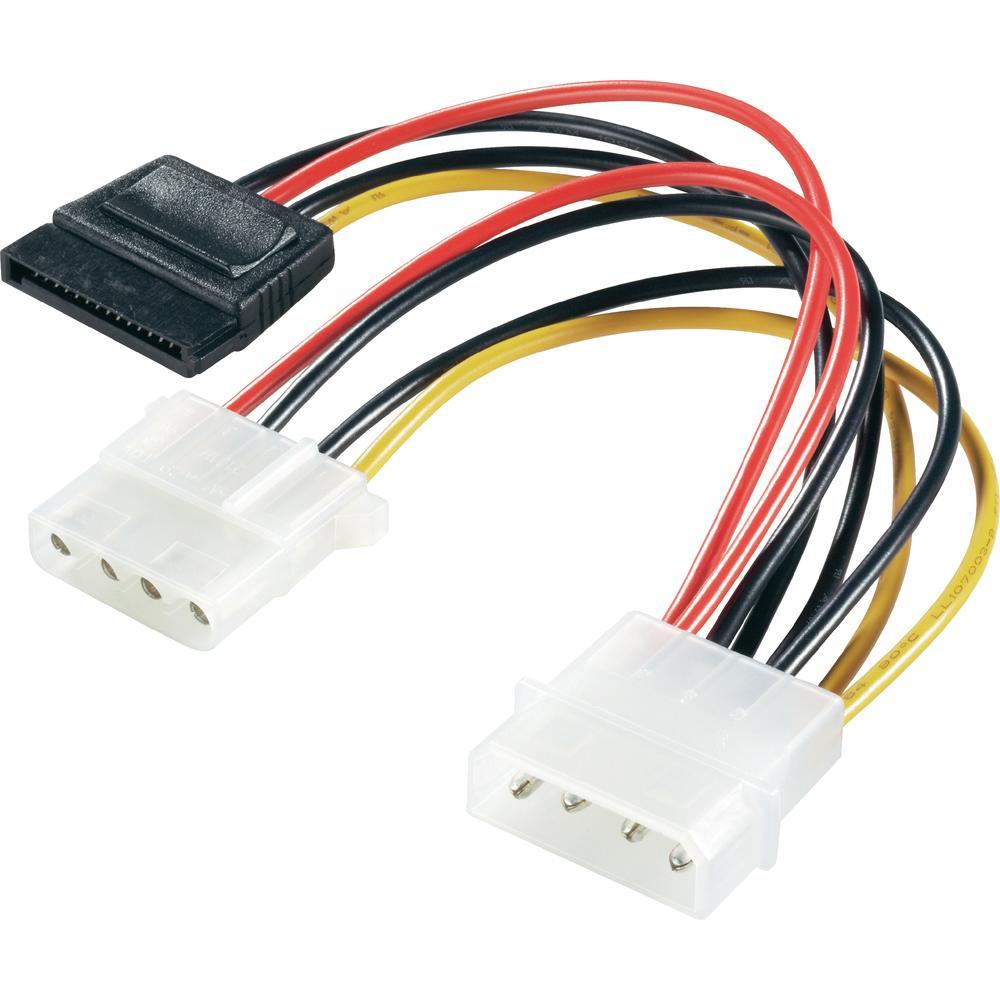

Frage was für Stromanschlüsse hat dein Netzteil für Festplatten und Laufwerke?
Die beiden linken im bild sind zum anschließen an Festplatten oder Laufwerken.
Den Schwarzen brauchst du für SSD.

so ein schwarzen habe ich glaube ich nicht dran :( nur diese weißen Anschlüsse.
*freu* Nachtrag ein schwarzer Anschluss hängt da Frei rum. Würd ne Samsung EVO 850 SSD kaufen.
