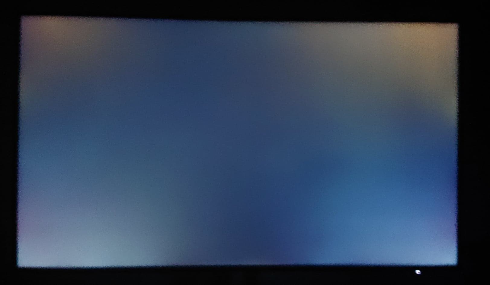

Hab nun den Monitor erhalten und das Bild, Design und Spielerlebnis ist wirklich toll.
Habe dann auch nach Backlight Bleeding getestet (1h Video schwarz) und es ist natürlich schon merkbar im Test, in der Praxis eher wenig bis garnicht.
Weil digitale Kameras anders mit Licht umgehen als das menschliche Auge, sieht es auf Fotos immer stärker aus als in Wirklichkeit.
Wieviel Bleeding darf sein und ab wann macht man RMA, beschäftige mich erst jetzt erstmals damit.
Bild im Anhang.

Stört es dich RMA wenn nicht behalten ist ne einfache Sache^^.
@Blood011
Weil ich keine Filme darauf schaue (42" TV daneben mit HDMI 1 angeschlossen) wird es wohl eher nicht bemerkbar sein.
Weil ich aber noch die Umtauschmöglichkeiten habe und ich nicht weiß ob das Bleeding bei mir jetzt mittelmaß oder eher negativ angesiedelt ist zur Norm wollte ich nachfragen.
PS: Wenn ich meine Position verändern verändert sich auch die Lichthöfe - ist es dann IPS Glow?
