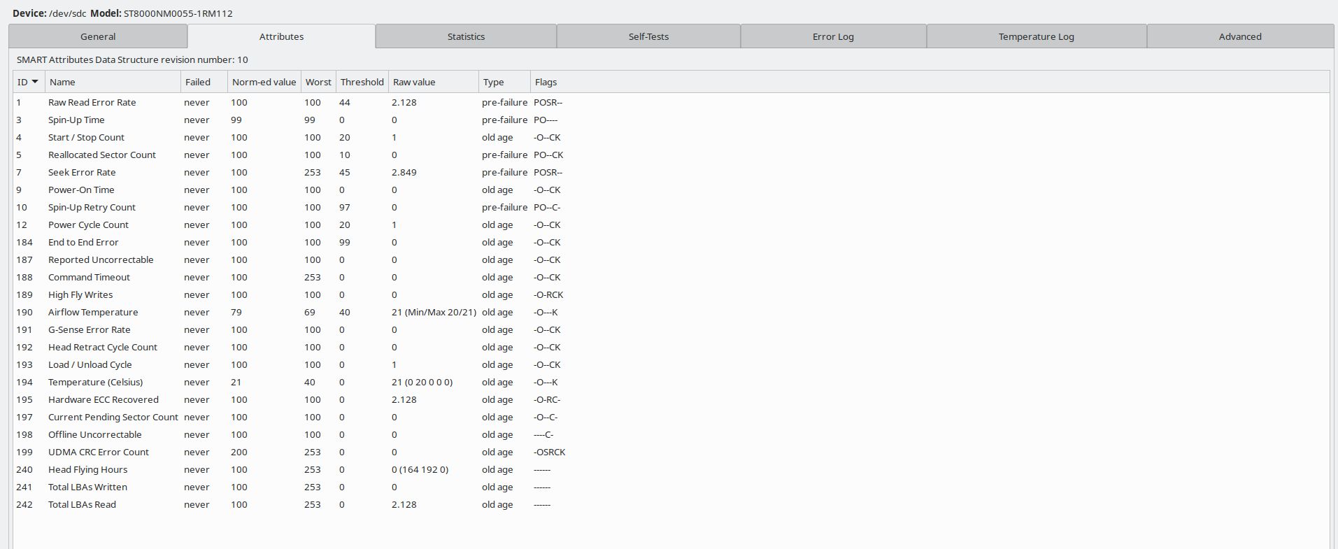

Anbei die Smart-Werte bei nur direkt angeschlossener Festplatte, ohne Formatierung, Partitionierung & Co..
Bei dem Wert der Seek Error Rate dieser Austausch-Festplatte, weiß ich allerdings nicht, wie ich mit dem Wert umgehen soll.
Ganz allgemein habe ich u.a. folgende Aussage dazu gefunden:
Die Suchfehlerrate ist einer der 5 wichtigsten SMART-Parameter, die auf ein Problem mit den Magnetköpfen hinweisen. Dies kann auf erhebliche fehlerhafte Sektoren, mechanische Probleme oder Überhitzung und Servoschäden zurückzuführen sein.
Die erste Warnung neben der Suchfehlerrate wird nicht als kritisch angesehen.
Eine weitere Verschlechterung dieses SMART-Parameters kann jedoch zu einer Beschädigung und einem Ausfall der Festplatte führen.
Das ist eben eine Austausch-Festplatte, welche mir von Seagate zugesandt wurde. Da möchte ich nicht unbedingt etwas negatives hineinlegen.
Weiß aber eben auch nicht, wie ich persönlich damit umgehen soll oder auch nicht, damit umgehen soll.
Vielen Dank!
Gruß Andi
