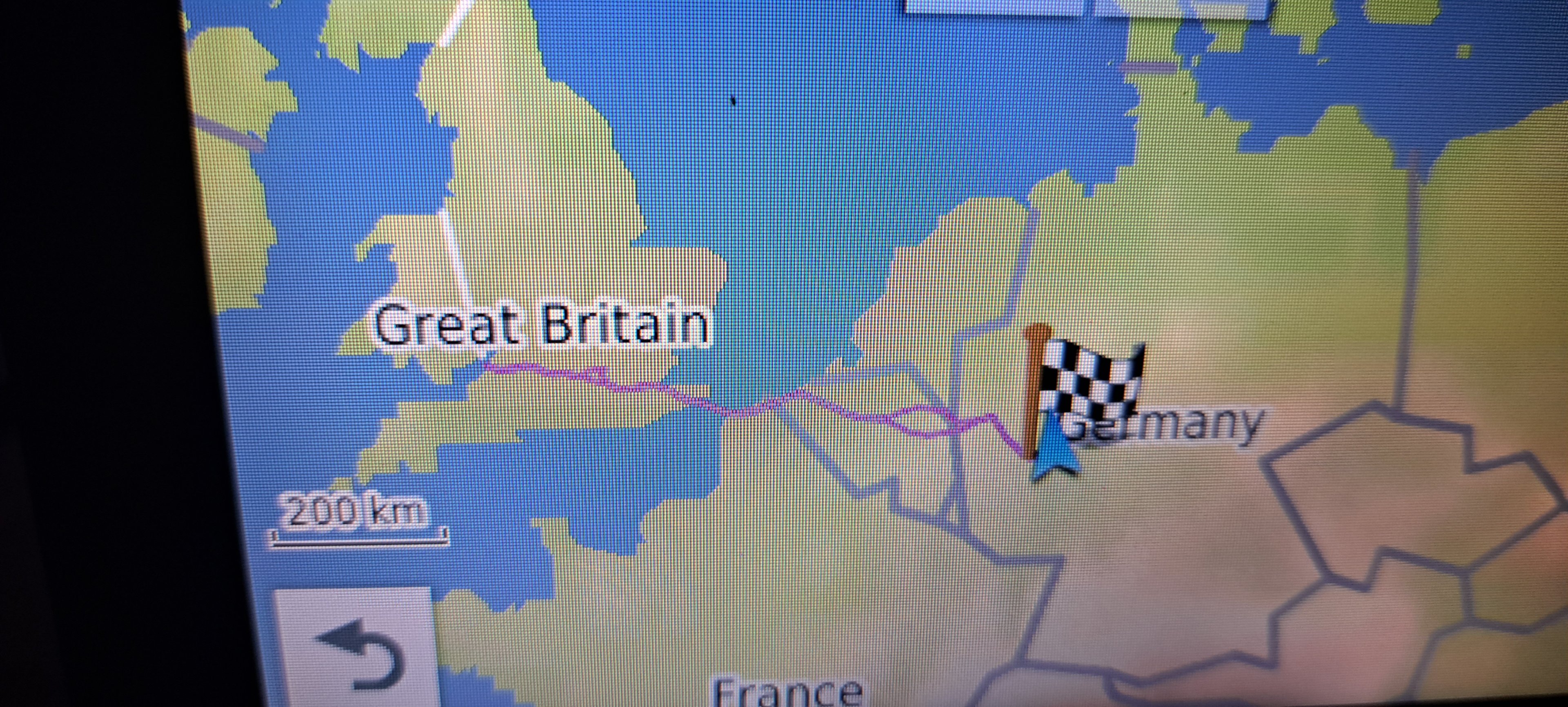

Habs jetzt mit den Einstellungen aus #8 gemacht, und jetzt will er nach England und wieder zurück richtung Koblenz xD, irgendwas stimmt doch mit dem ding nicht

Ich habe bei der Ziel Adresse mal nur die Straße ohne Hausnummer eingegeben, dann funktioniert es :-) scheint spezifisch an der Bestimmten Hausnummer zu liegen.
was passiert, wenn Du eine Hausnummer daneben angibst, oder eine Seitenstraße in der Nähe?
