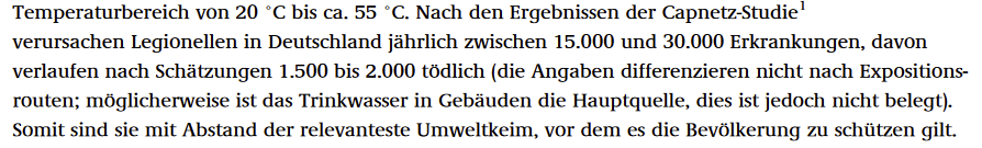

Wie viele Menschen erkranken jedes Jahr in Deutschland an Legionellen und wie viele sterben daran?
Das ist ja der Worst Case und daran kann man dann sein persönliches Risiko ausrichten.
@Idon
Quelle: Das verlinkte Dokument aus Post #5.
So einfach ist das nicht.
Zum Einen ist es moralisch extrem fragwürdig, wenn eine Person in einem Haushalt das Risiko für alle Anderen festlegt. Zum Anderen sind Trinkwarmwassernetze in Mehrfamilienhäusern, insbesondere im alten Bestand, mit einander verbunden. Wenn da keine Systemtrennung mit freiem Auslauf zwischen den Mietsparteien besteht (beispielsweise im Durchlauferhitzer) dann können Legionellen aus einem verseuchten Strang sich in das restliche Netz ausbreiten.
Klar, auch hier sind es nur Wahrscheinlichkeiten, ebenso wie die Todesrate von 1 in 10 oder 1 in 15 Infizierte, aber am Ende spielt man trotzdem mit dem Leben Anderer.
Es gibt die Vorschriften zur Trinkwasserhygiene ja nicht ohne Grund.
