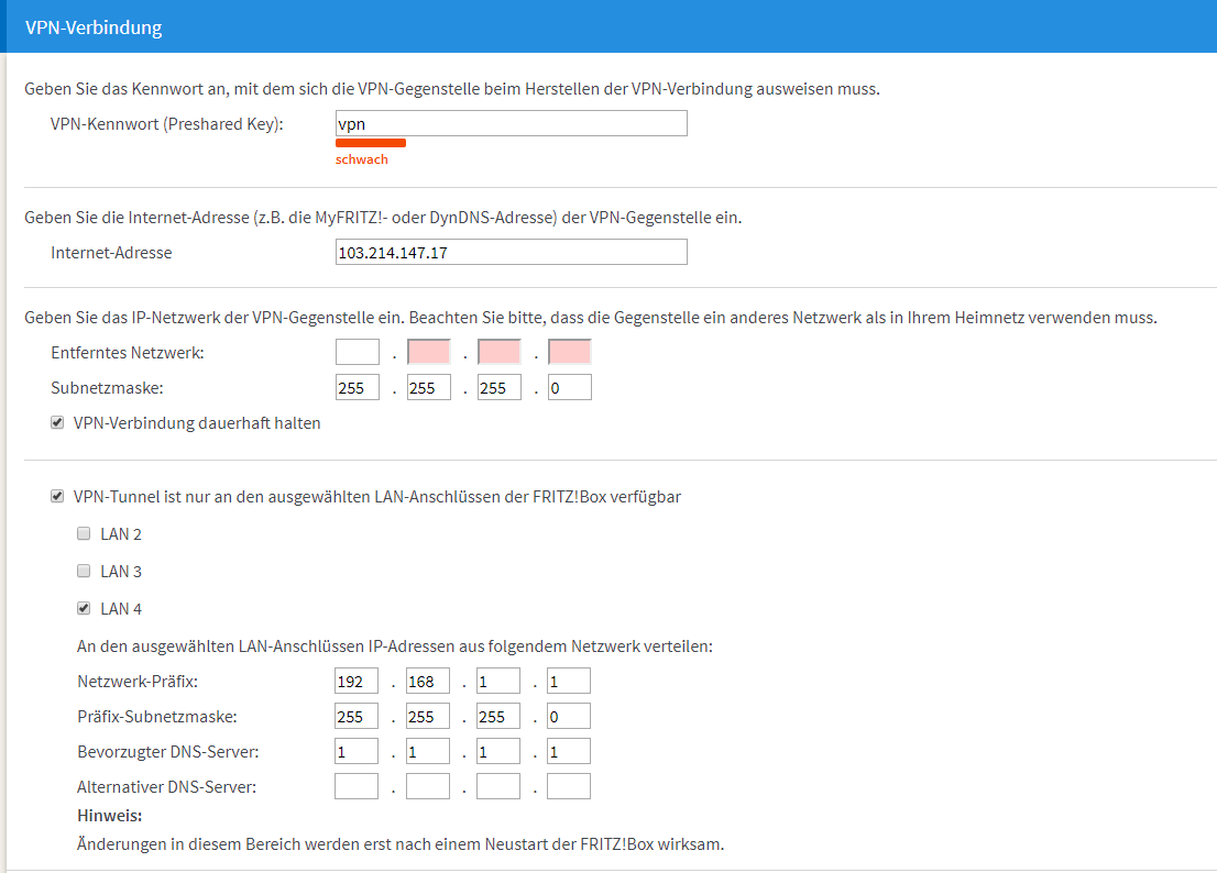

Ich möchte gerne mein Gastnetz über ein VPN Tunneln. Meine Idee ich lade mit VPN Programm runter und baue mir eine Netzwerkbrücke zu meiner 2 LAN Karte an der Karte hängt dann ein Access Point und dort können die Gäste dann Surfen.
Idee 2
Wäre das direkt über die Fritzbox laufen zu lassen dort gibt es ja gewisse Möglichkeiten sie mit ein VPN zu Verbinden leider fehlen mir da die Konfigurationsdaten (siehe Bild im Anhand, rot markiere sind die sachen die fehlen)
Jemand eine Andere Idee was noch gehen könnte?
Bitte nicht mit Freifunk Kommen das ist viel zu Langsam bei mir da bekomme ich 10 Mbits durch das ist nichts! Screenshot (228).png

Sei dir da mal nicht so sicher. Nur weil die Fritzbox VPN bietet, heißt das noch lange nicht, dass das auch mit dem Gastnetzwerk funktioniert. Das Gastnetzwerk ist in der Regel vollständig vom Rest getrennt und bietet ausschließlich Internetzugriff nebst etwaigen Filterlisten, etc. Ob die Fritzbox da aber auch VPN erlaubt, bezweifle ich ehrlich gesagt. Wenn ja, dann gilt das aber mit ziemlicher Sicherheit für Gast- und Hauptnetz.. Das muss aber ein Fritzboxxer bestätigen, ich hab keine und kann daher nur mutmaßen.
Ich nutze das VPN der FritzBox. Habe eben in den Einstellungen geschaut - sieht für mich nicht danach aus, als ob das Gastnetz in irgend eine dieser angebotenen Möglichkeiten verwickelt ist. Was spricht jetzt gegen den Vorschlag von Regor? Ich würde das spontan auch so machen wie er es vorgeschlagen hat. Vllt den LAN4 der FB auch als Gast Port definieren und den Router da dran hängen... Aber sonst...
