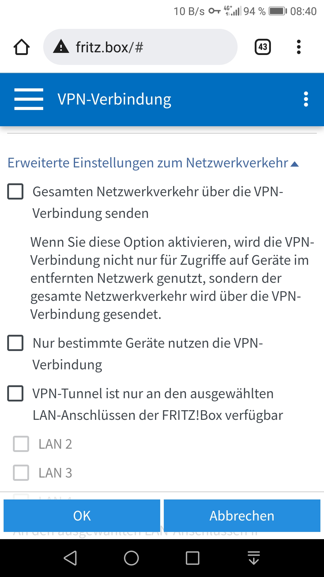

das geht doch auch schon so.
gibt ein Häkchen was man setzen kann. gesamten Internet verkehr über VPN Tunnel
Bei den Vpn einstellungen.
musst die VpN verbindung auswählen. dann gehst du auf bearbeiten, und dort findest du beim runterscrolllen das feld.

@haiopai
Die von dir gezeigten Einstellungen betreffen ausschließlich Site-to-Site VPN Verbindungen in der Fritzbox!

Den Punkt 5 gibt es in meiner Fritzbox 7590 aber nicht (sprich: dieses Stift-Symbol zum bearbeiten fehlt, obwohl ich schon die erweiterte Ansicht aktiviert habe).
Reaktionen: grünerbert und R O G E R
@1Justin Den Punkt wirst du auch nicht finden. haiopai bezieht sich auf Site-to-Site VPNs, d.h. beispielsweise wenn zwei Fritzboxen untereinander ein VPN aufbauen. Bei dir kommt nur eine End-to-Site VPN zustande (wie schon korrekt von @Nizakh beschrieben 👍).
