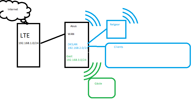

ich würde es aufbauen, wie alxa es beschrieben hat.
LTE Router (192.168.1.1) <-> Asus WAN Port (feste IP, 192.168.1.2)
Asus (W)LAN-Seite (192.168.2.1) <-> Clients, inkl. deinem Netgear als zweiten AP
Asus Gast WLAN (192.168.3.1, oder was auch immer der Asus da vergibt) <-> Clients
es wird wahrscheinlich nicht gehen, oder nicht so einfach sein, das Gast WLAN auch mit dem Netgear zu verteilen. Dafür bräuchte man wirklich VLAN oder Hardware, die dafür gedacht ist :)
du kannst die WAN Seite auch dynamisch lassen und den LTE Router auf DHCP lassen.
wichtig ist nur, dass du unterschiedliche Netze bekommst.
Netz A (192.168.1.0/24), DHCP beim LTE Router, der ASUS WAN Port ist Client in diesem Netzwerk
Netz B (192.168.2.0/24), DHCP beim Asus, alle deine eigenen Clients sind Teil dieses Netzes
Netz C (192.168.3.0/24), DHCP Asus für deine Gäste
der Asus muss aber als Router arbeiten und entsprechend routen. deswegen das Eingangssignal am WAN Port. Steckst du das Kabel vom LTE Router in einen "normalen" Port vom Asus, kommen sich die 2 DHCP Server in die Quere und dein Netzwerk läuft nicht wie geplant.
so in etwa

Habe das jetzt so konfiguriert, funktioniert. Danke nochmals.
Interessanterweise bin ich im Gast WLAN auch auf der selben IP Range bzw. mein Client (Notebook, Smartphone) hat sogar in beiden WLANs die selbe IP zugewiesen bekommen, aber der Zugriff aufs Intranet (NAS) wird im Gast tatsächlich geblockt, wie ich es möchte. Keine Ahnung das wird der Asus schon irgendwie hinbekommen.. funktioniiert ja offensichtlich.
Ich komme übrigens im Gast auch nur via Browser auf der Interface vom Huawei, alle anderen Geräte-INterfaces erreiche ich im Browser auch nciht, aber auch das ist aus meiner Sicht eh positiv.

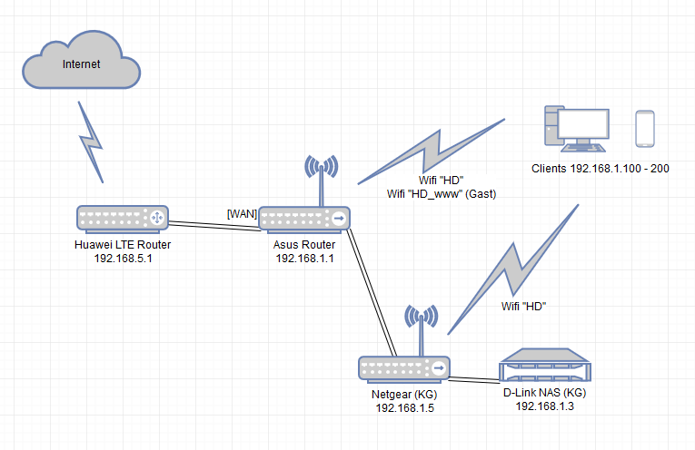

Zur Info noch.. so siehts nun aus:
Hallo, ich hätte interessehalber zu obigen Szenario (#19) noch eine Frage. Wenn ich den Netgear im Keller (quasi als Router Kaskade) konfiguriere und als Router verwendet (statt Accesspoint wie derzeit), und den Asus an den WAN des Netgear hänge und dem Netgear ein eigenes Subnetz gebe, würde sowas funktionieren? Also speziell im Hinblick auf:
- Kommt man wenn man im Netgear WLAN ist dann ins Internet?
- Kommt man von den anderen WLANs auf den D-Link.
Oder ist sowas "sinnlos"?
Wie oben erwähnt, es funktioniert grundsätzlich, man hat im Keller auch vom Asus als Gast das WLAN zur Verfügung - zwar schwach aber es geht. Würde mich nur intessieren weil ich mich generell in das Thema etwas eingelesen habe und auch auf Begriffe wie Mesh (teuer) und eben Router-Kaskaden gekommen bin.
Besten Dank!
