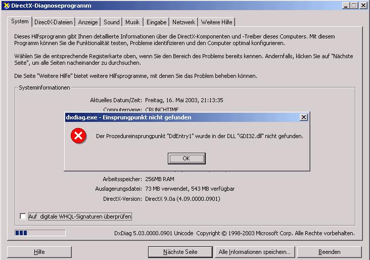

gdi32.dll......Fehlermeldung...HILFE!!!
hi leutz!
ich habe seit heute ein komisches problem...
ich habe mafia installiert und wollte es natürlich spielen....
dann kam dieser fehler (siehe anhang)
ich gesehen, dass mein graka treiber im ar*** war und neu installiert...win 2k repariert, hat leider alles nix geholfen....
wenn ich dxdiag ausführe, kommt der fehler auch, also kann es nicht nur am game liegen
wisst ihr da rat?

habe das problem jetzt lösen können...
ich habe auf die gleiche partition win 2k installiert (also winnt.001) und nur das nötigste (graka, dx 9) installiert
dann habe ich im laufenden betrieb die dateien (also system...system32..bla bla bla)
von winnt.001 nach winnt kopiert...danach winnt.001 gekickt
die boot.ini angepasst und neugestartet....
und schwupp die wupp unzt alles wieder :)
aus einem anderen Forum schrieb:
Das Problem tritt mit directX 9 auf. (Test Start-->Ausführen> dxdiag
Beheben kann man es durch Neuinstallieren von DX9c.
Eine Datei sollte man vorher allerdings umbenennen winnt\system32\d3d8thk.dll --> d3d8thk.old
diese wird offenbar nicht einfach neu installiert, wenn vorhanden. (Löschen tut es glaub ich auch)
Graka Treiber neu installieren!
Damit erspart man sich die Neuinstallation...
Hat bei mir auch funktioniert!!
