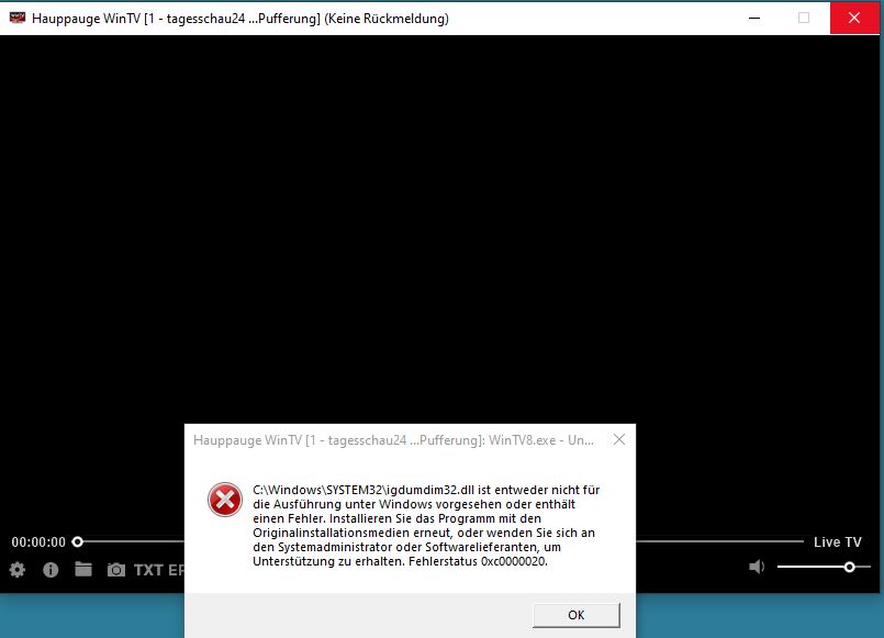

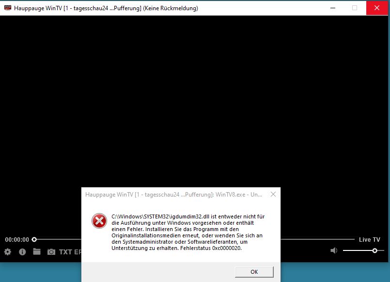

Unter Windows 7 habe ich manchmal mit dem Programmm 'WinTv' problemlos über einen Satelliten-Receiver Fernsehsendungen aufgezeichnet.
Nach der Umstellung auf Windows 10 kommt beim ersten Start von WinTv unter Windows 10 der Fehler (siehe Screenshot in der Dateianlage:
"System32\igdumdim32.dll
Fehlerstatus 0xc0000029".
Die Entwickler der WinTv-Software haben auf meine Anfrage nicht reagiert. Kann mir jemand bitte einen Rat geben? Danke. WinTV.JPG

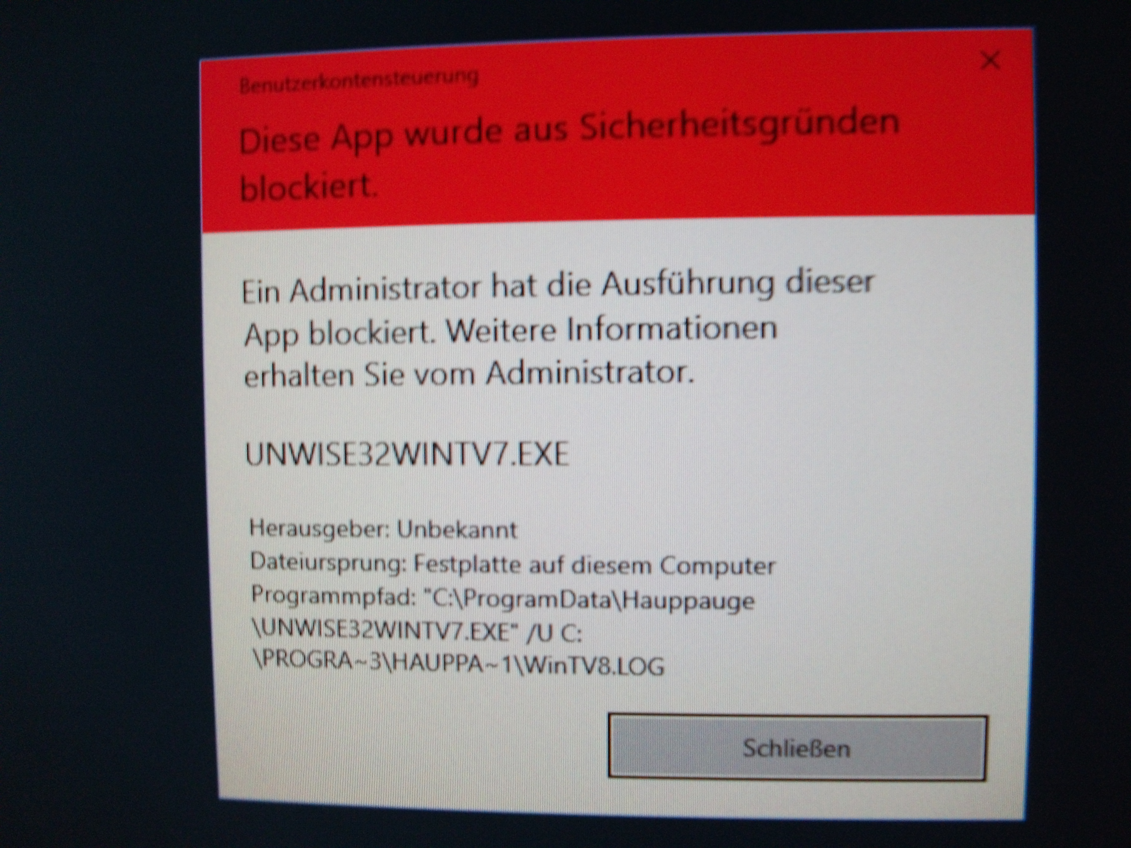

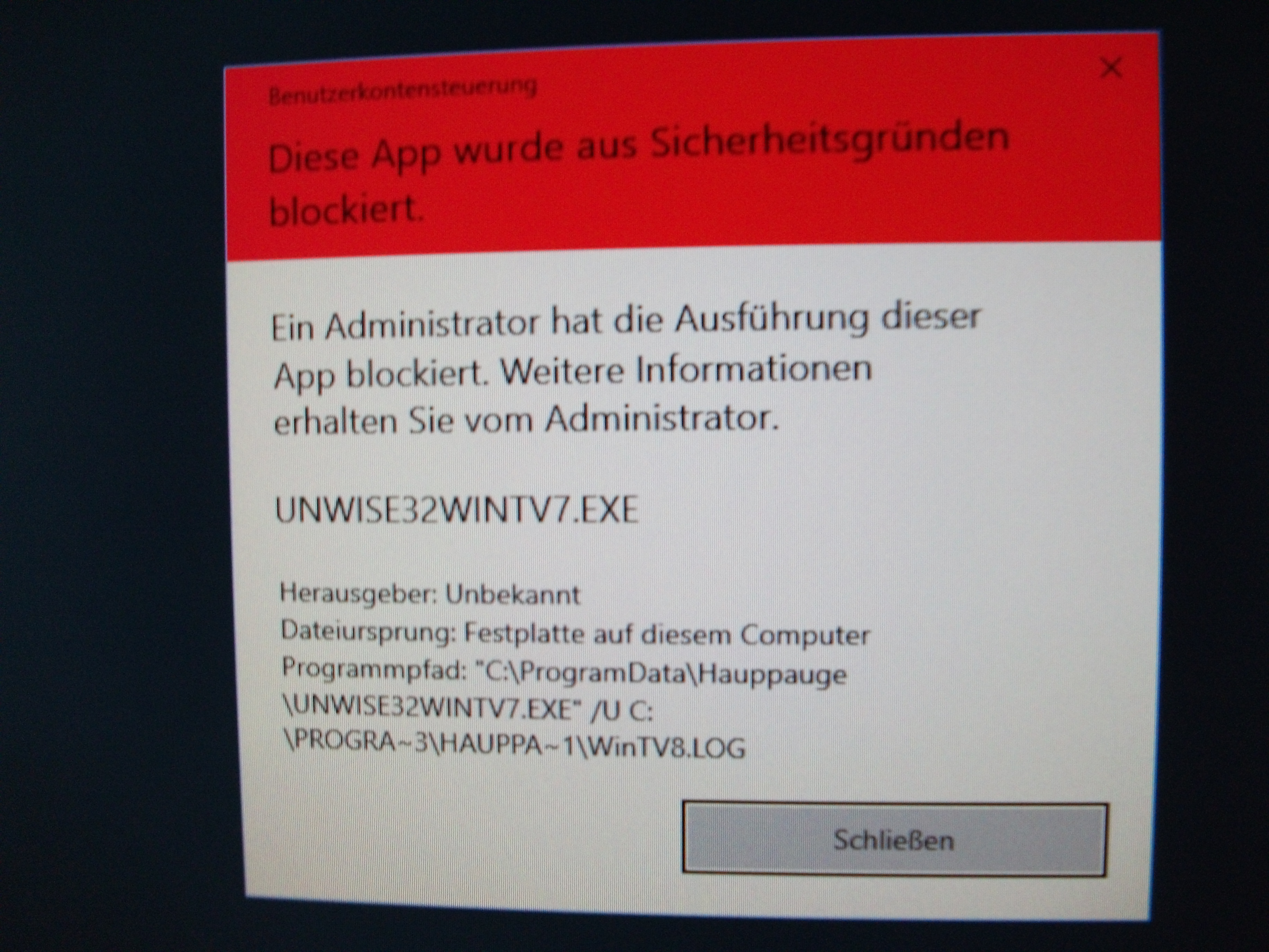

Leider bin ich dann doch nicht weitergekommen, weil die Deinstallion der alten Version von Windows 10 verweigert wird (siehe Screenshot). Ich verstehe das nicht, weil ich selbst der Administrator bin. Als solcher habe ich mich angemeldet und unter 'Eigenschaften' steht: "mein Name", "lokales Konto", "Administrator". Wie komme ich mit der Deinstallion weiter?

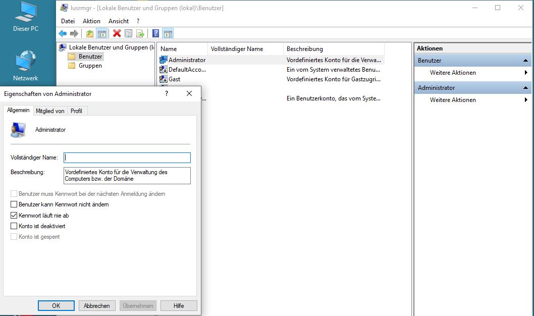

Danke für den Hinweis, aber ich hab's nicht hingekriegt. Bin nach der Kurzanleitung vorgegangen:
Win+R > lusrmgr.msc > Benutzer > Administrator > Doppelklick > Haken entfernt bei "Konto ist deaktiviert" (siehe Screenshot). Anschließend Deinstallierungsversuch von Hauppauge. Wird mit der gleichen Fehlermeldung abgelehnt (s.o.) .
Was könnte ich falsch gemacht haben?

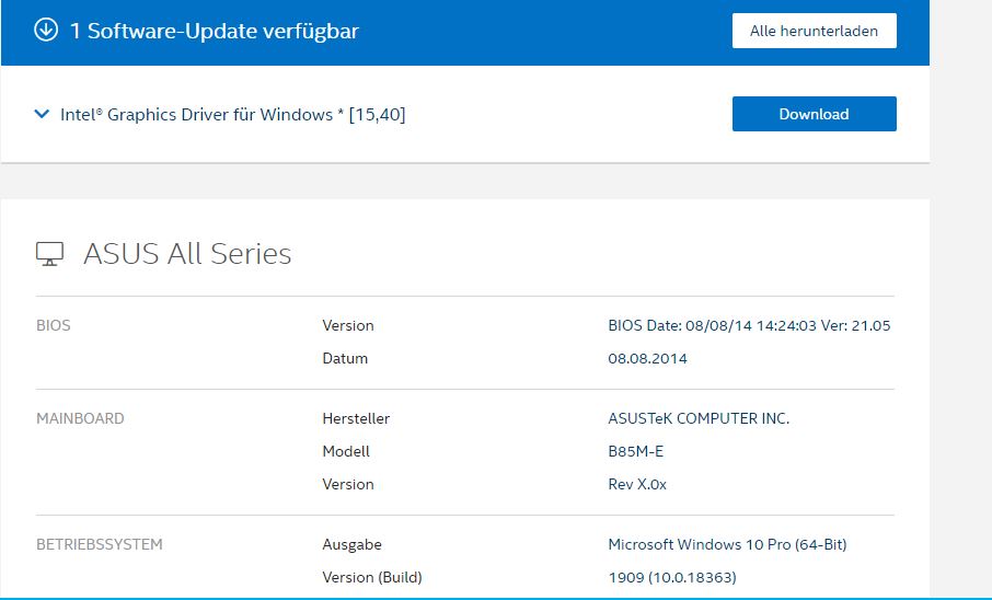

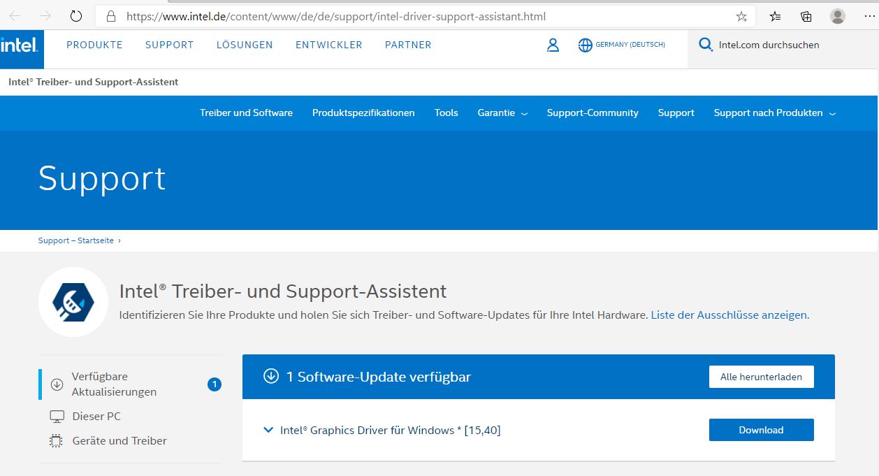

Danke an Euch beide, besonders 'col' für den ausführlichen 'Fahrplan'.

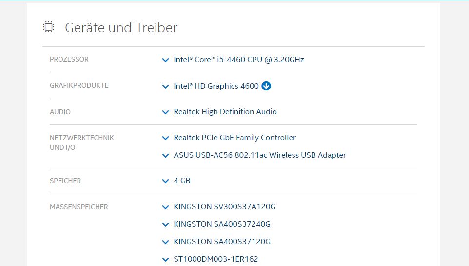

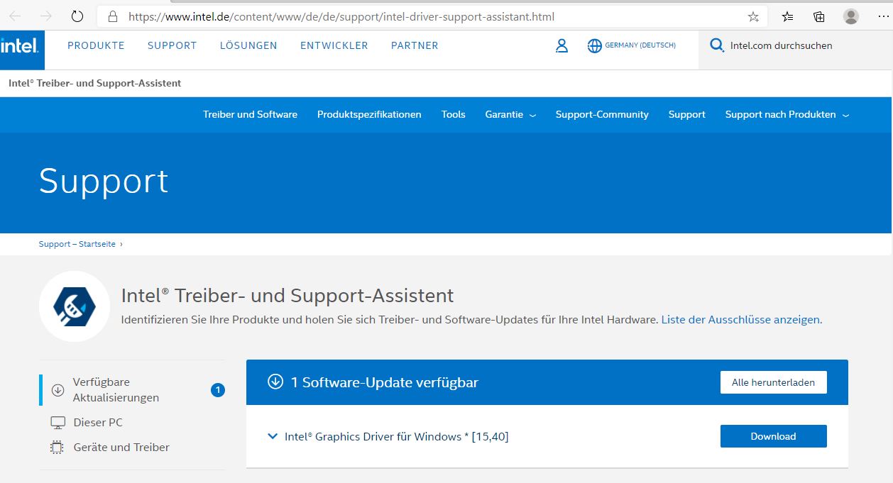

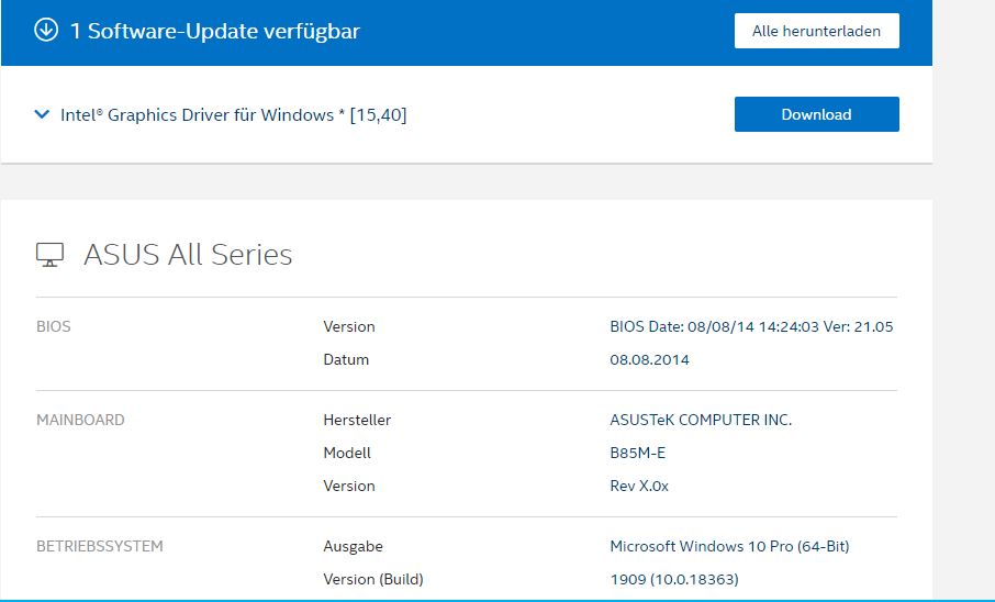

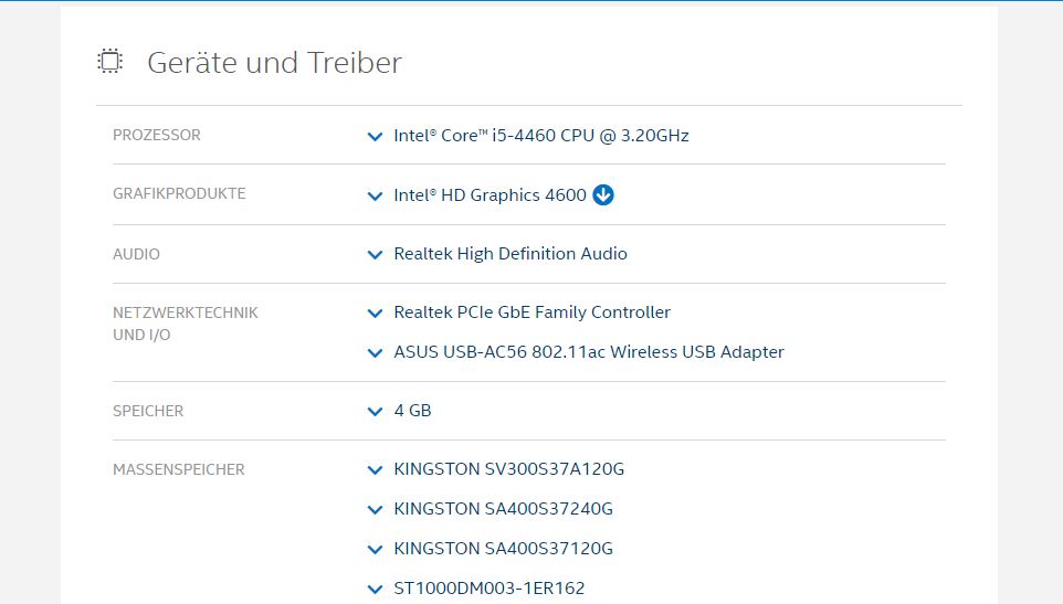

Ich habe die Seite 'Intel Treiber und Support Assistent' aufgerufen und mir anzeigen lassen: 'dieser PC' und 'Geräte und Treiber' (siehe Screenshots in der Anlage).

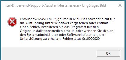

Dann "Intel-Driver-and-Support-Assistant-Installer.exe" heruntergeladen und versucht auszuführen.
Das war aber nicht möglich, weil sofort wieder der bekannte Error erscheint. (siehe Anlage).
Soll ich das angezeigte Update ausführen? Ist das gefährlich in der jetzigen Kostellation?
Mit welchem Tool kann ich die von 'col' angeregten Informationen (Mainboard usw) anzeigen?

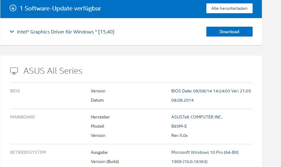

Die Bilder "Intel1a.JPG", "Intel_2.JPG", "Intel_3.JPG" und "Intel_4.JPG" zeigen, dass du den
erfolgreich heruntergeladen und dein System erfolgreich gescannt hast (auch die Informationen zu deinem System hast du aufgeführt, falls wir den Treiber manuell installieren müssen).
Jetzt musst du nur noch wie in Bild "Intel1a.JPG" angezeigt das erforderliche Software Update
"Intel® Graphics Driver für Windows * [15,40]"
herunterladen und installieren.
Also den "Intel Driver & Support Assistant" im Windows Startmenü öffnen und wie in Bild "Intel1a.JPG" angezeigt auf "Download" klicken und die Installation durchführen.
Nach der Installation des Grafiktreibers den Computer neu starten, danach sollte die Hauppauge Software funktionieren.

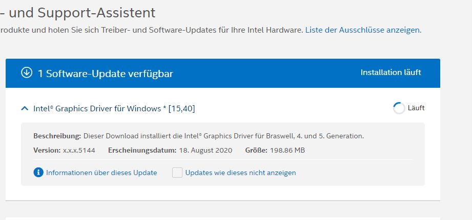

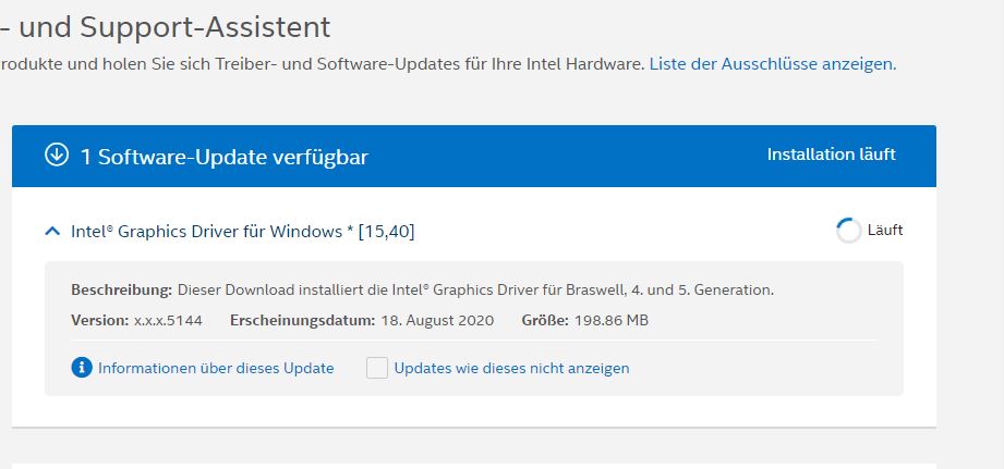

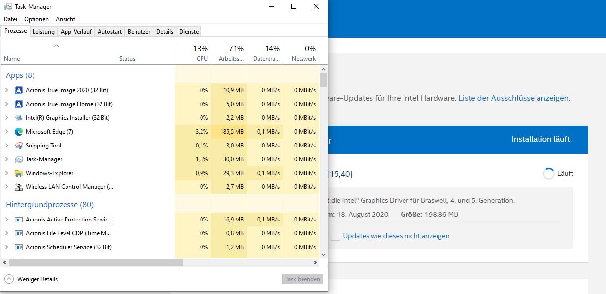

Das Update ist "installationsresistent". Ich habe es nach 20 Minuten Laufzeit abgebrochen. Ich vermute, dass der Fehler aus der fehlerhaften Installation des "Intel® Graphics Driver für Windows * [15,40]" resultiert. Beim Starten dieser Installation kommt sofort der bekannte Error "System32\igdumdim32.dll". Nach dreimaligem Drücken des OK-Buttons läuft dann die Installation weiter und zum richtigen? Ende.
