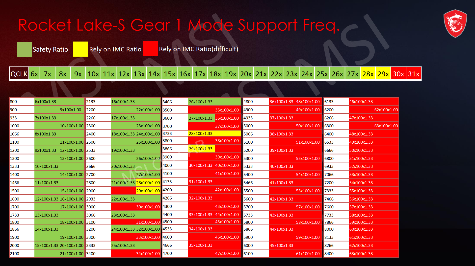

Ne hat sich doch erledigt nach 10-20 Min als ich behauptet hatte das es läuft direkt Bluescreen XD, mit den Rams pack ich "nur" 2666Mhz Gear 1, noch eine Frage man soll ja die Ratio auf 133Mhz:100 stellen statt 100:100 Dram Ratio, ich hab die Funktion nirgendwo gefunden ich hab locker 2 stunden gesucht :=).
Laut Igors Lab funktionieren ja auch nur bestimmte Frequenzen für bestimmte Taktraten.
Die Frage ist wie stell ich das dann für die jeweilige Geschwindigkeit ein.
