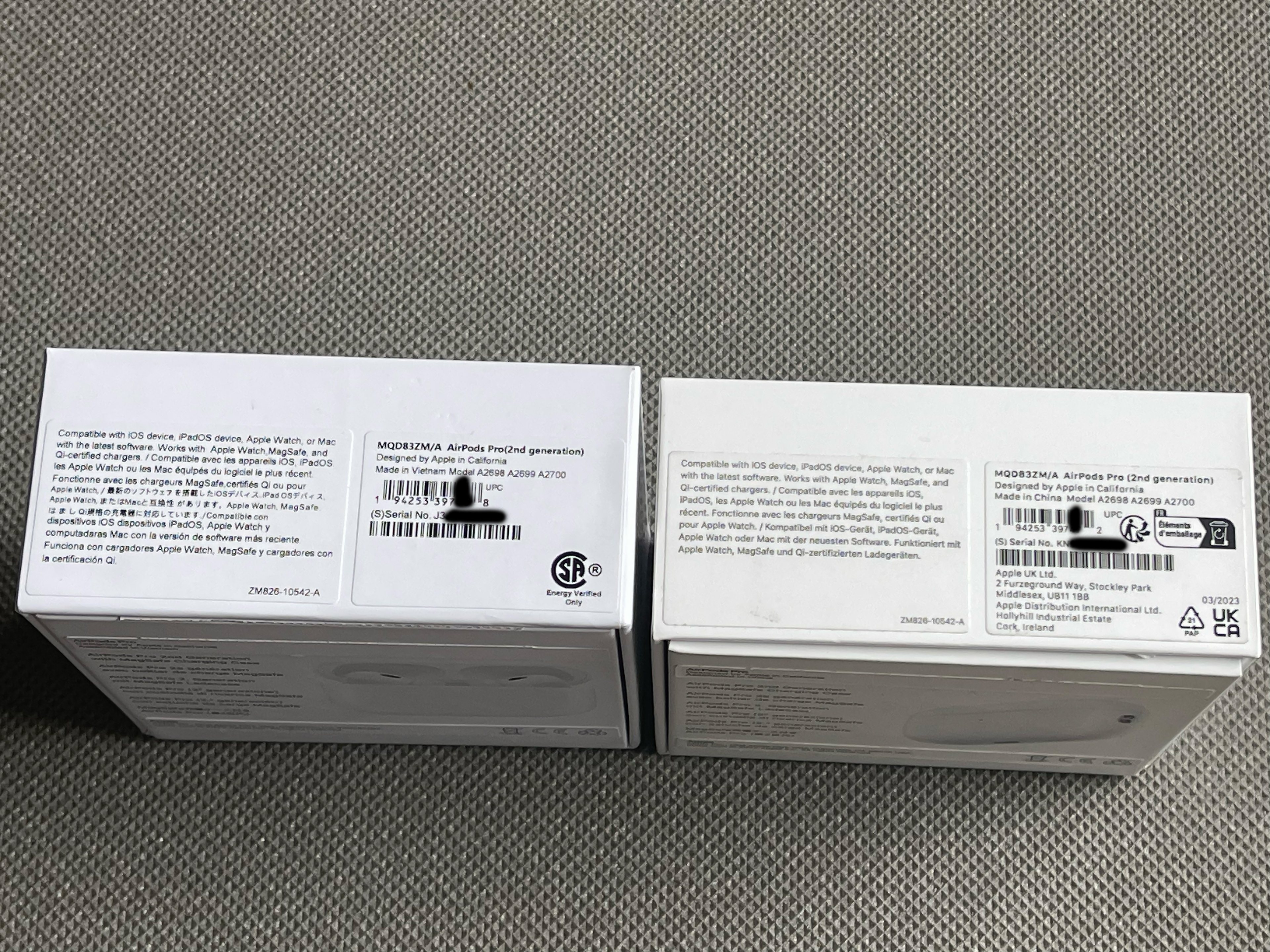

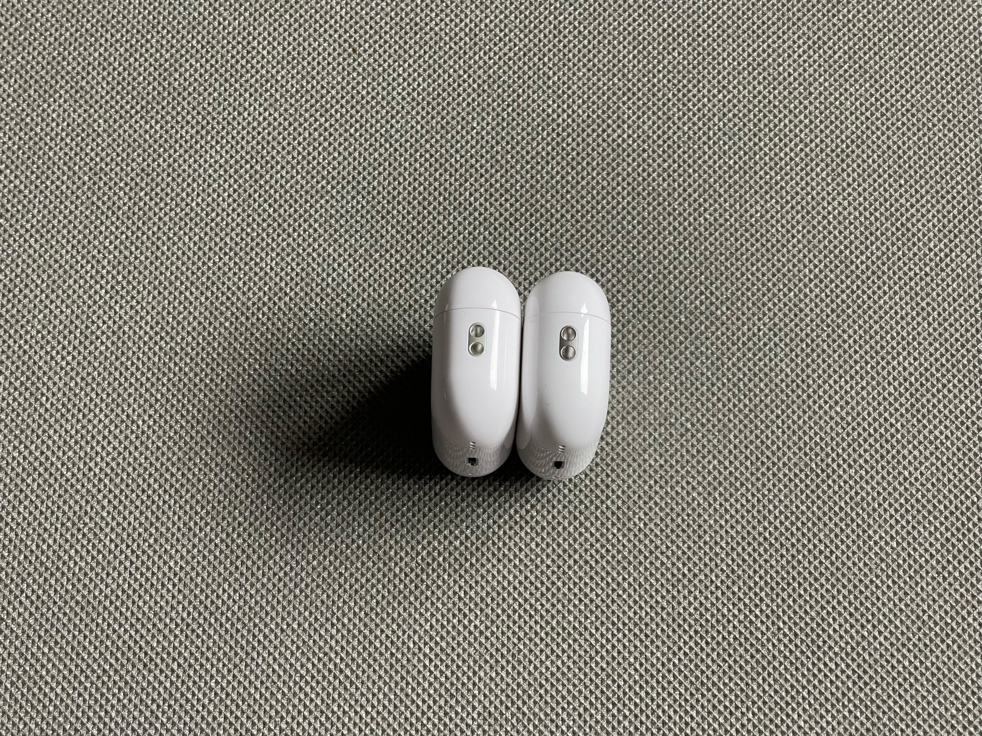

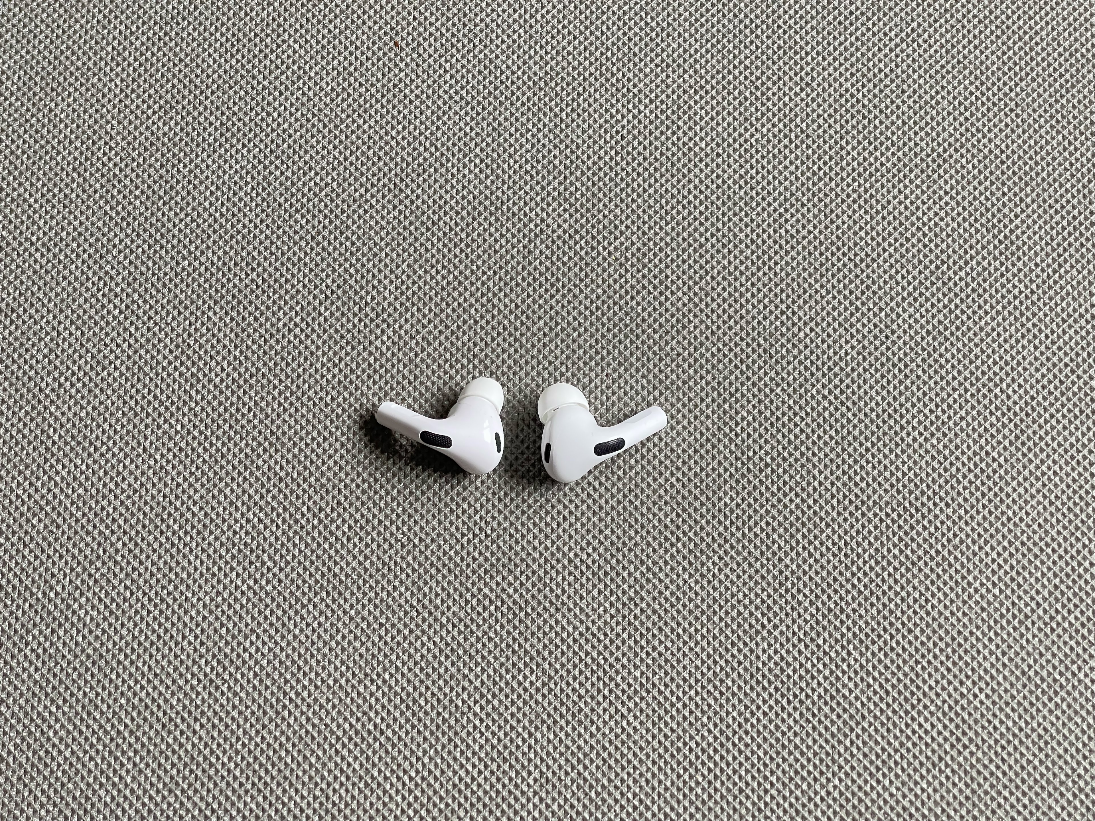

Hallo ich hab zuletzt leider sogennante "gebrauchte" aber leider gefälschte AirPods Pro 2 bei ebay Kleinanzeigen gekauft. Hab nun auch neue und originale AirPods Pro 2 hier und wollte einen kleinen Vergleich erstellen, damit andere beim Kauf nicht auch gefälschte AirPods kaufen. Leider sind die Fälscher*innen mitlerweie sehr gut, sodass fast kein Unterschied zu erkennen ist. Fast... ich versuche hier mal alles auf zulisten was mir aufgefallen ist:
- Anscheinend werden originale Seriennummern geklaut und nicht nur auf die Geräte aufgedruckt, sondern auch auf die Hardware geschrieben. Sodass die AirPods sich beim Verbinden und in der Funktion genauso wie Originale verhalten und auch als Originale angezeigt werden. Die Seriennummer hatte sogar AppleCare+ was mir ein paar interesante Gespräche mit dem Apple Support / Gravis ermöglichte. In diesen ist heraus gekommen, dass wohl von mehreren AirPods diese Seriennummer benutzt wird, weil in den letzten Wochen einige Support-Fälle mit der gleichen Seriennummer aufgemacht wurden. Helfen konnte mit keine der beiden Stelle, hier gab es nur den Hinweis bei zertifizierten Händlern zu kaufen und die Gefälschten um zutauschen, bzw. den Betrug zur Anzeige zu bringen.
Da es ein privater Kauf war konnte ich zum Glück mit dem Menschen sprechen und das Geld zurück bekommen. Tatsächlich wusste die Person gar nicht, dass sie gefälschte AirPods verkauft. Ich habe dann originale im Handel gekauft und dieser Kauf ist jetzt auch mit meinem Namen verbunden, denn sonst gibt es von Apple wohl auch keinen Support mehr. Das heißt wohl, dass beim Verkaufen das Produkt richtig überschrieben werden müsste, damit Apple das anerkennt, vielleicht weiß da wer mehr zu.
- An der Audioqualität und insbesonder bei Transparenz-Modus und bei der Geräuschunterdrückung unterscheiden sich die Gefälschten sehr von den Originalen... da wird der Grund für den höheren Preis (abgesehen vom Profit für Apple) am deutlichsten klar. Der Transparenz-Modus der Gefälschten ist schon fast unangenehm kratzend und blechernd in den Ohren und die Geräuschunterdrückung filtert nur ca 60-70% der Geräusche raus statt den 95%+ der Originalen.

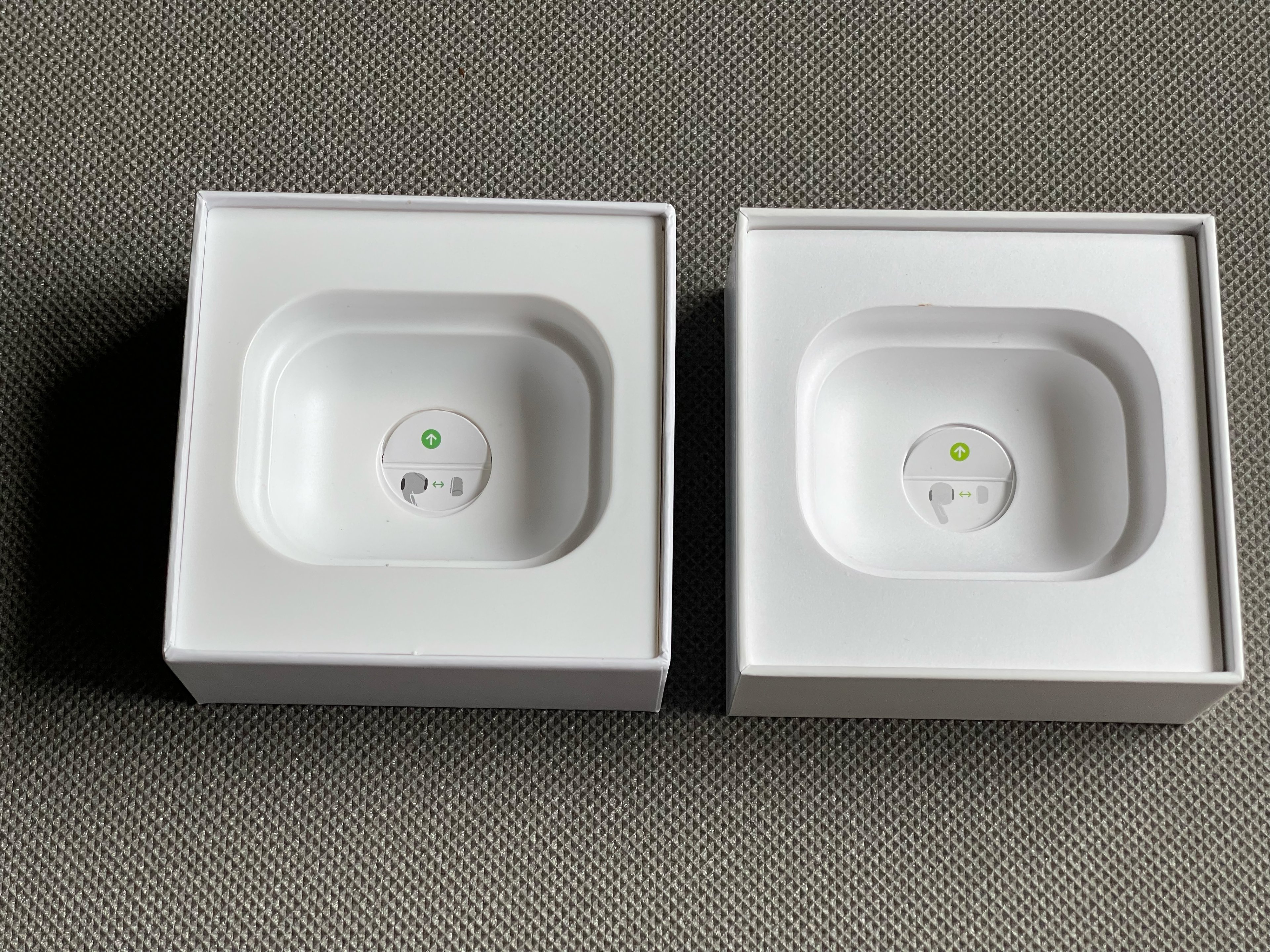

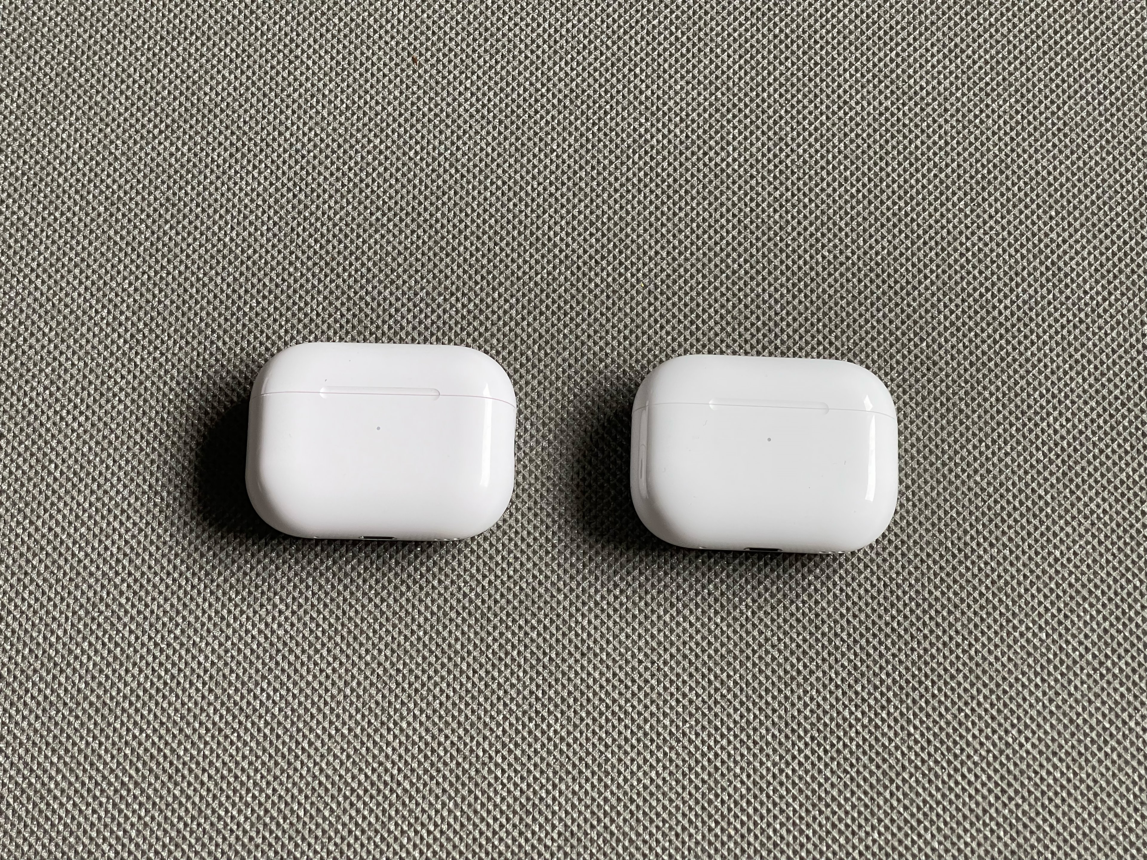

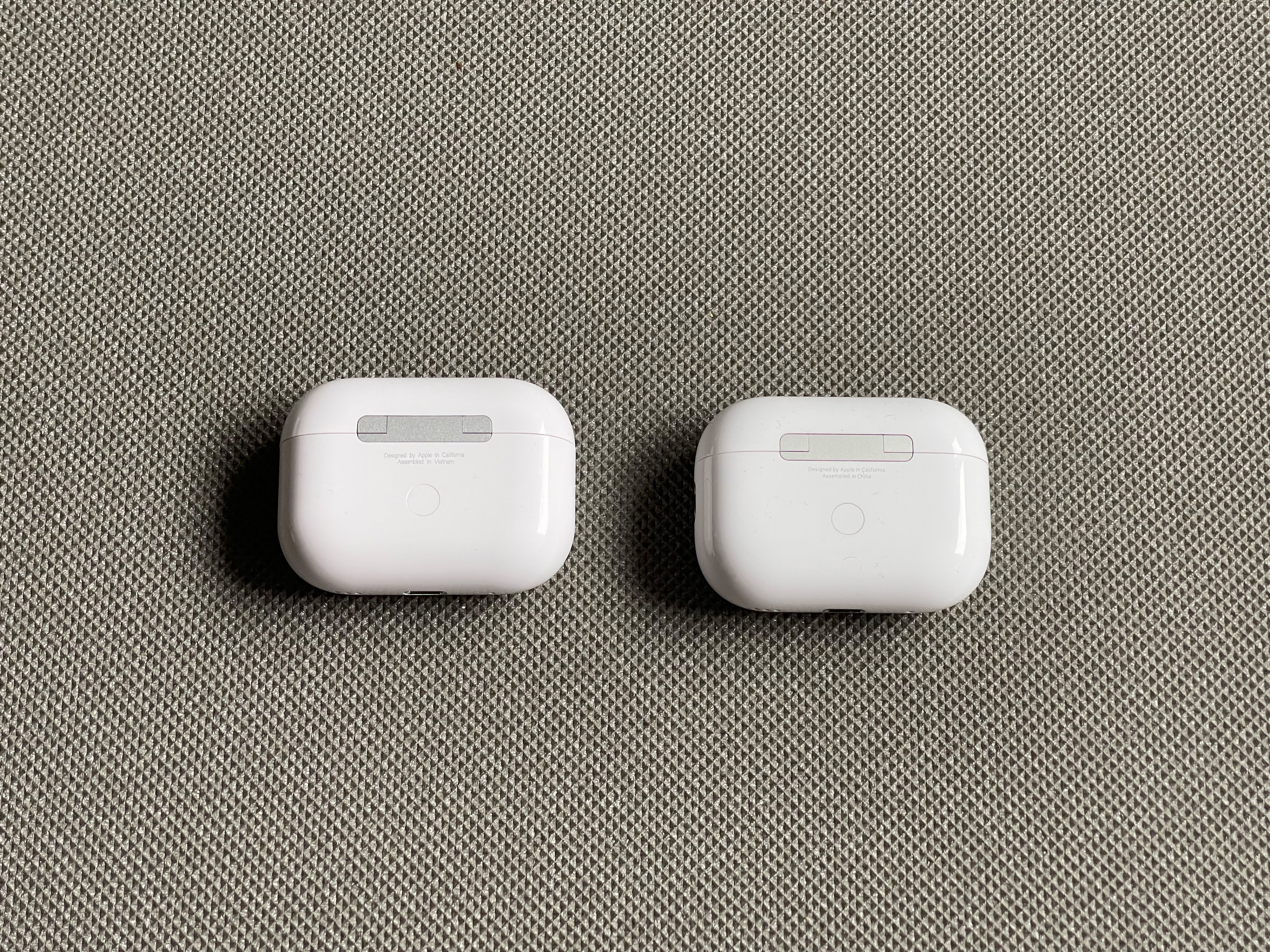

- Der hintere Knopf zum Zurücksetzen ist bei den Originalen eben mit dem Case, bei den gefakten jedoch liegt er leicht tiefer. Dazu ist bei den Originalen deutlich ein grauer Ring zu sehen.
- Der Ton beim Aufladen ist deutlich anders und klingt bei den Gefakten blechern und bei den Originalen sehr klar.
- Die Status LED der Gefakten geht beim Laden nicht aus, die der Originalen geht nach 2 Sec aus.
- Die Status LED der Gefakten geht beim Drücken des Knopfs auf der Rückseite langsamer wieder aus, als bei den Originalen

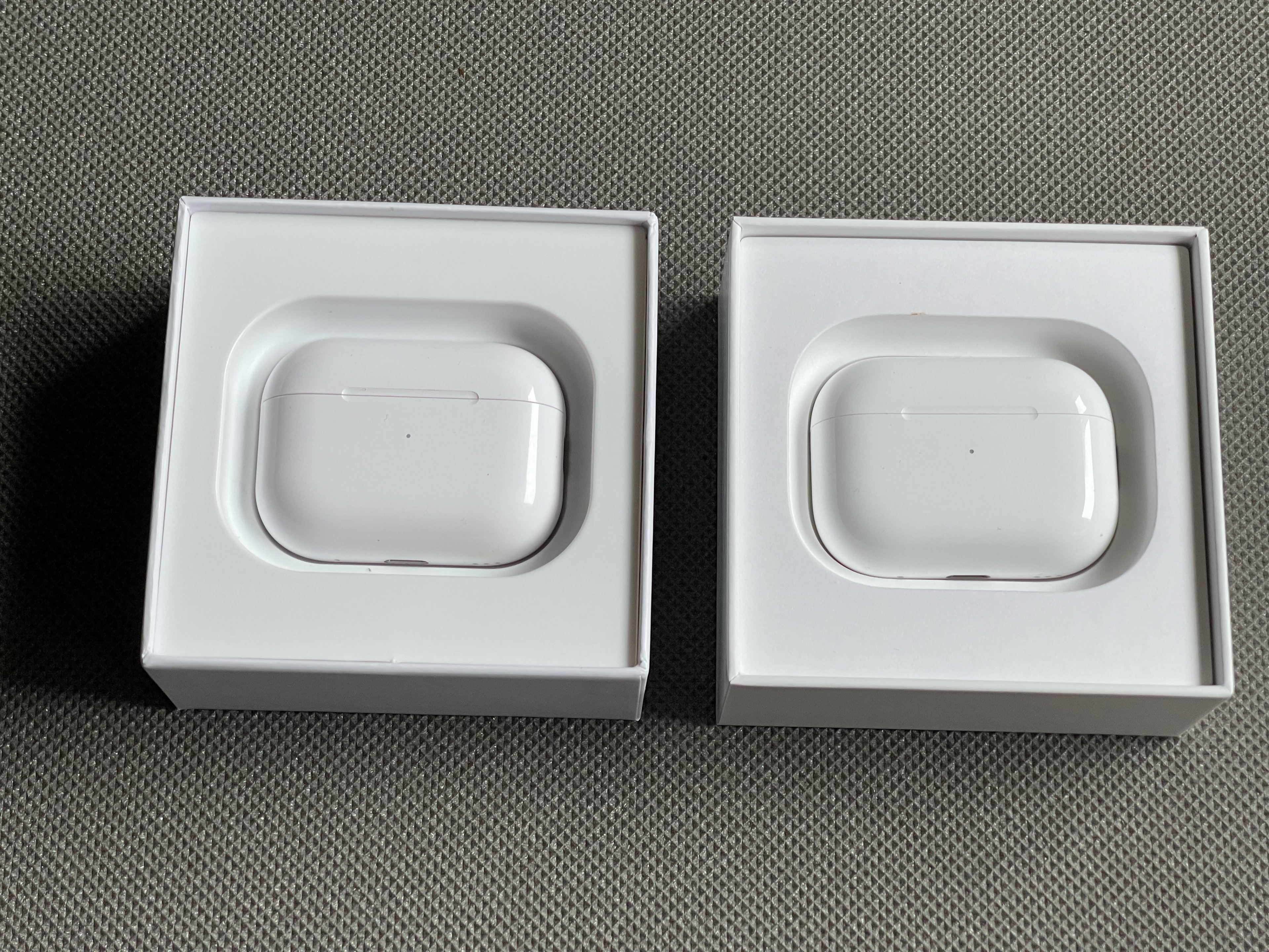

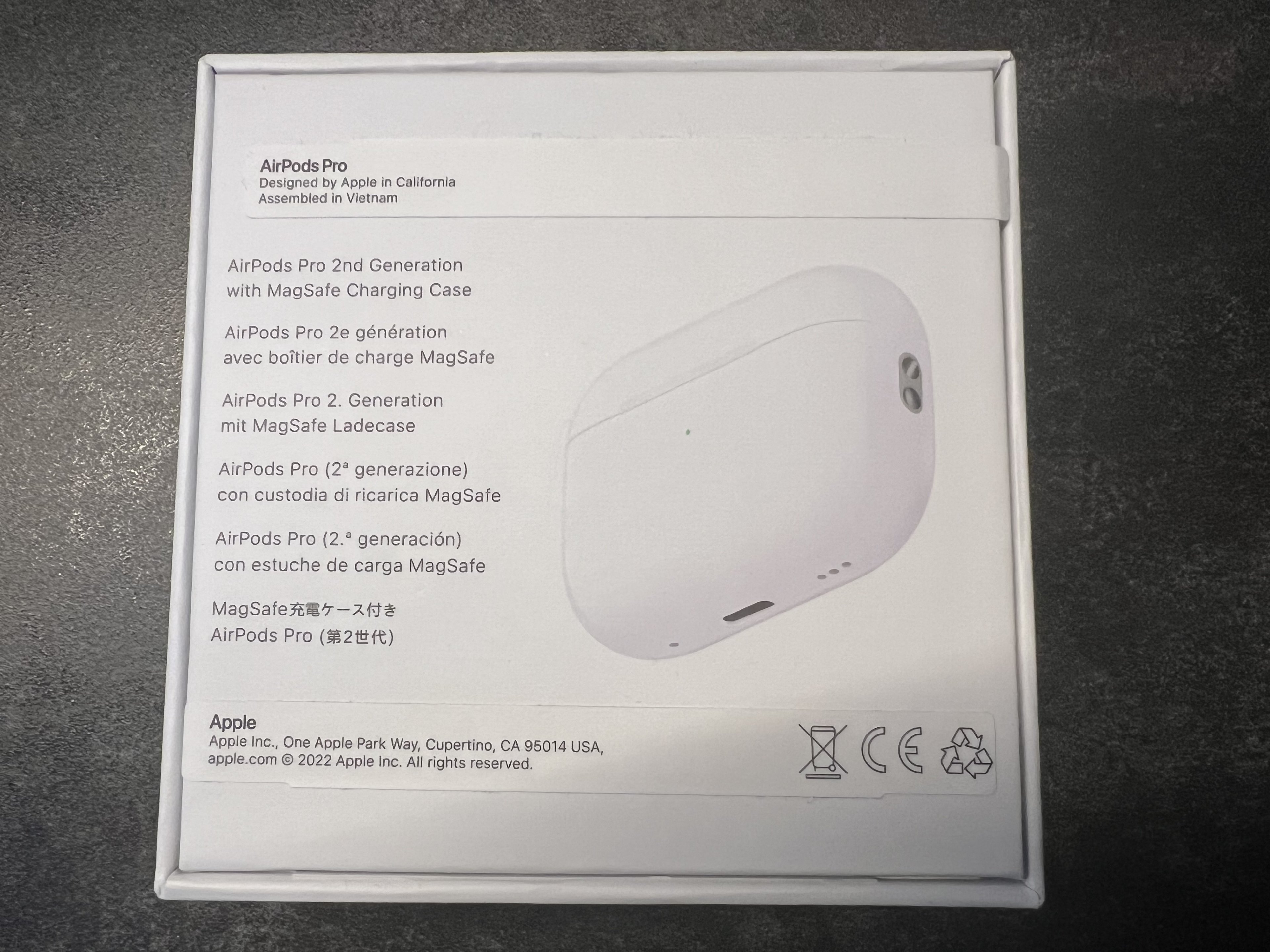

- "Assambled in Vietnam" ja lol ne die kommen aus China... dazu ist die Schrift hinten auf dem Case auffällig anders

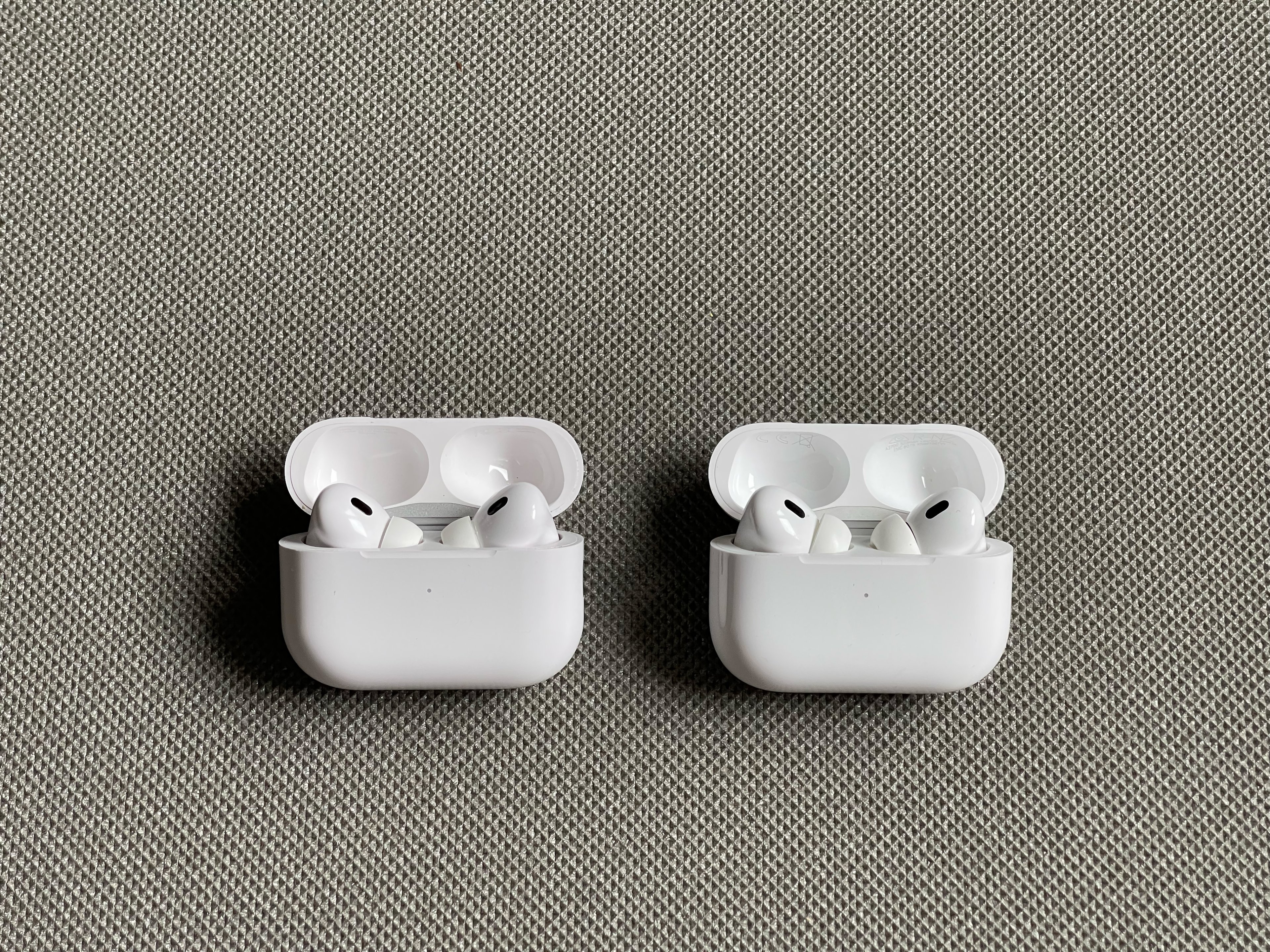

- Das Metall des Scharniers ist bei den Originalen westenlich cleaner und reflektiert Licht heller. Die Gefakten haben eine sehr "krisselige" Oberfläche
- Die Löcher für Mikro und Lautsprechen unten sind beim Original etwas größer und das Metallgitter darunter ist besser zu erknnen, weil es nicht so tief sitzt.
- Der Lightning-Anschluss ist gleichmäßiger und suberer verarbeitet, gerade an den Rundungen. Das lässt sich aber nicht auf Fotos darstellen.
- Logos und Seriennummer im Deckel sind deutlich anders und anders positioniert
- Lasche für ein Band/Anhänger ist bei den Originalen minimal größer und vorallem sind die Löcher oval, die Löcher der Gefakte sind rund.
- Das Case der gefakten AirPods lässt sich nicht mit einem Apple Watch Charger laden, das originale funktioniert problemlos.
- Das Case der gefakten AirPods wird auf einem Qi-Ladegerät sehr sehr(!) heiß (Verbrennungs-/Brandgefahr), das Originale hat normale Wärmeentwicklung.
- Die gefakten AirPods haben keinen U1-Chip, daher funktioniert die Nahfelderkennung und die Ton-Ausgabe über das Case nicht.

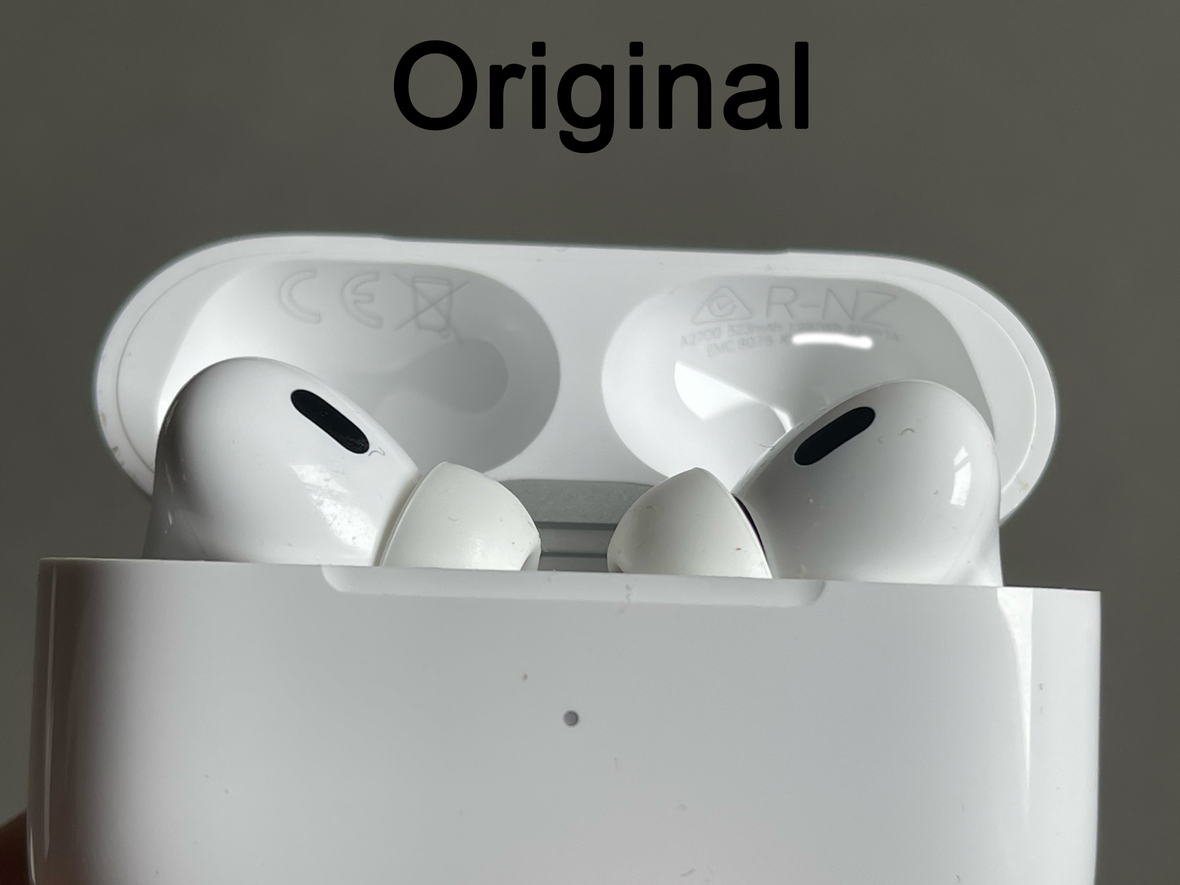

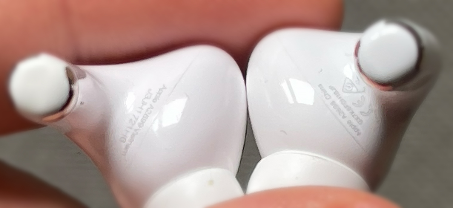

- Das oberste, leicht nach außen sitzende, Microphongitter an den AirPods selbst ist relativ eben bei den Gefakten. Bei den Originalen sitzt es etwas tiefer, die Kanten sind hier deutlicher.

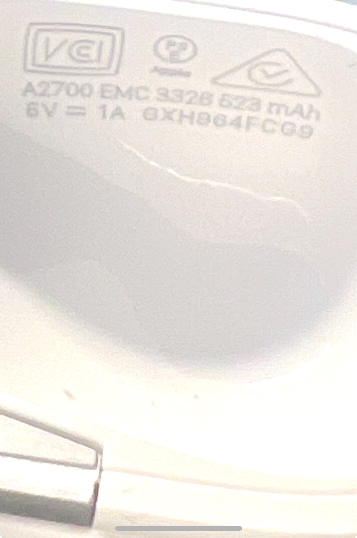

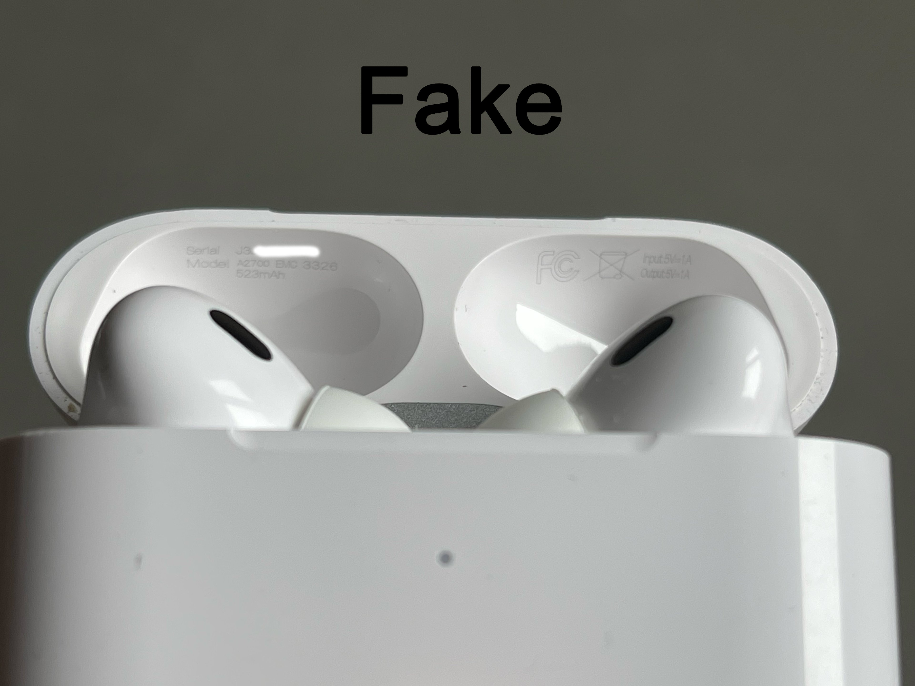

- Auf der Innenseite der AirPods befinden sich eine indiviuelle Seriennummern der jeweiligen AirPods und ein CE Logo. Die Gefakten haben das Logo nicht und ihre Seriennummern sind die gleichen wie die vom Case/Verpackung.

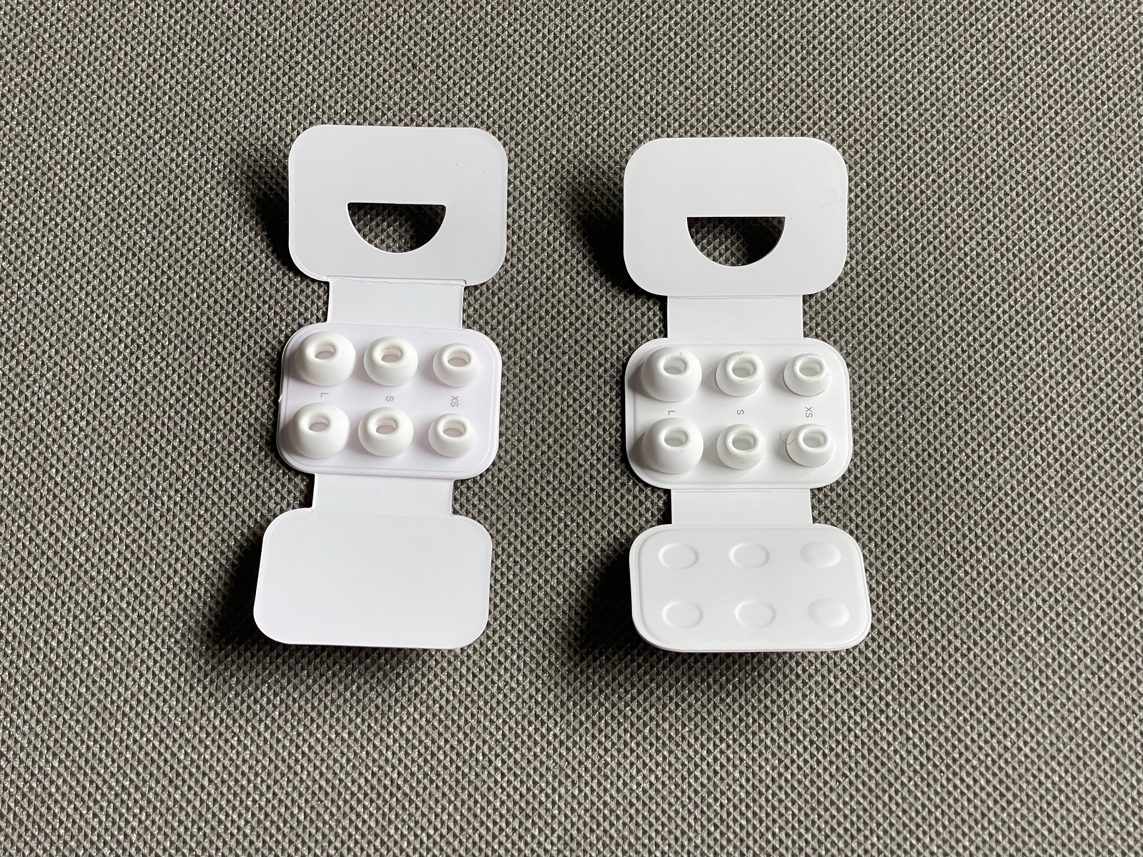

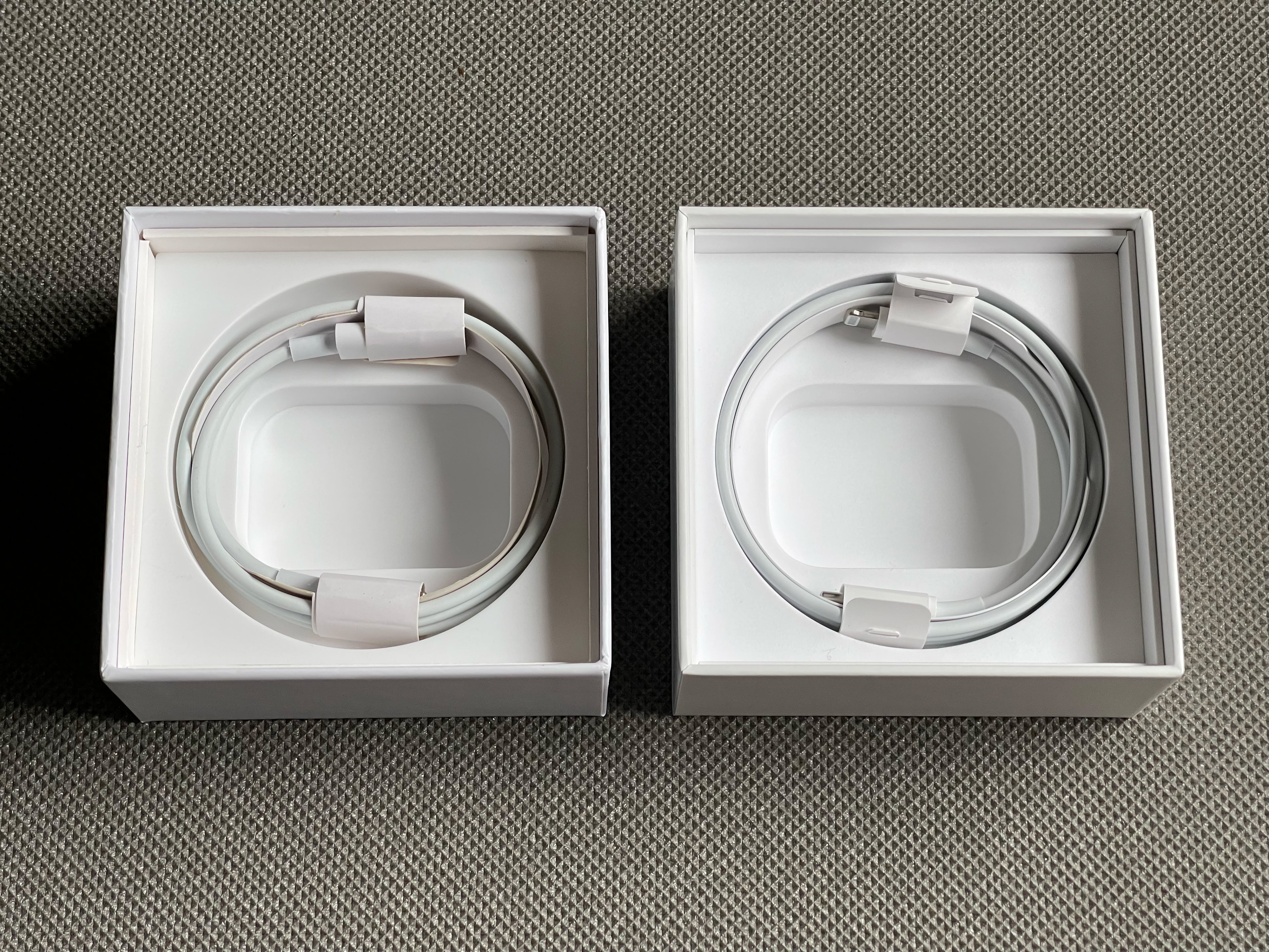

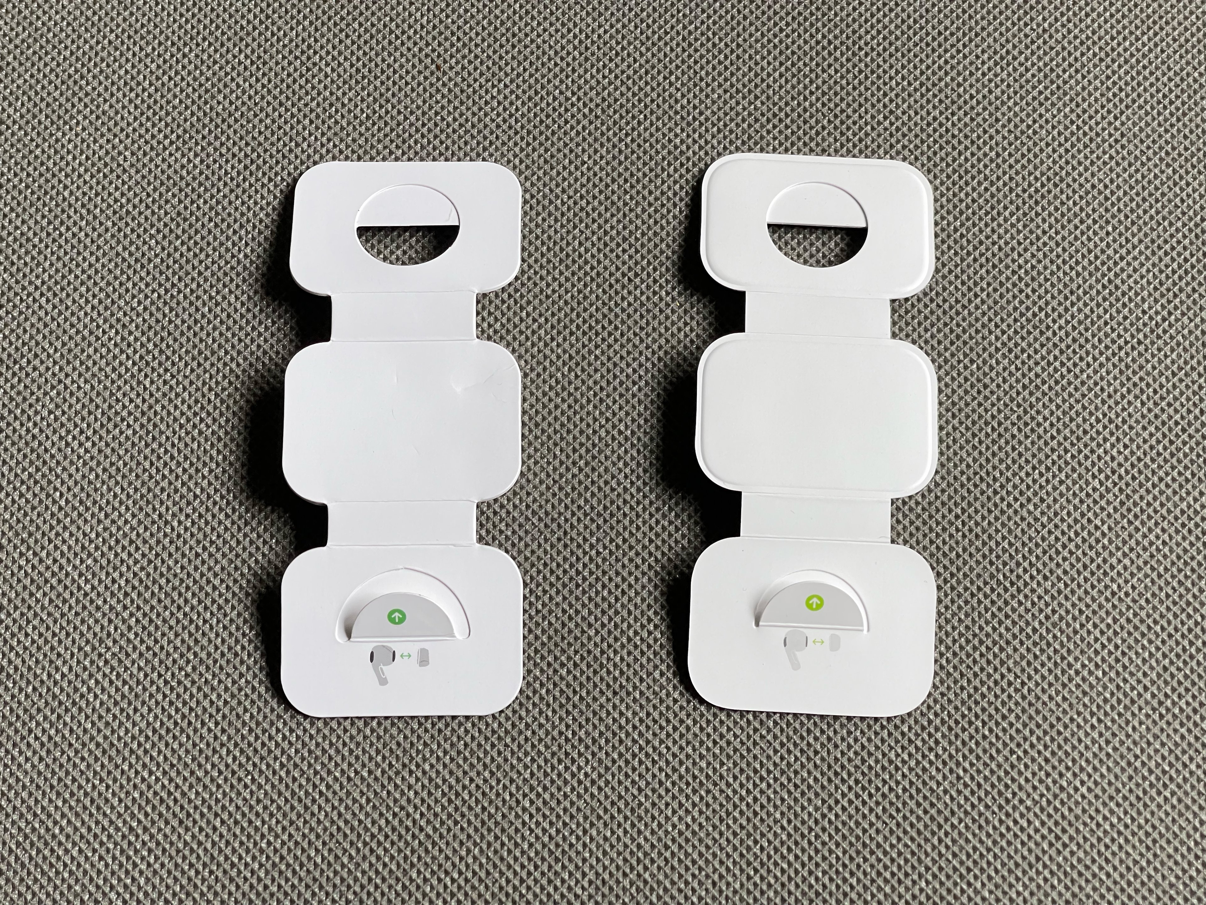

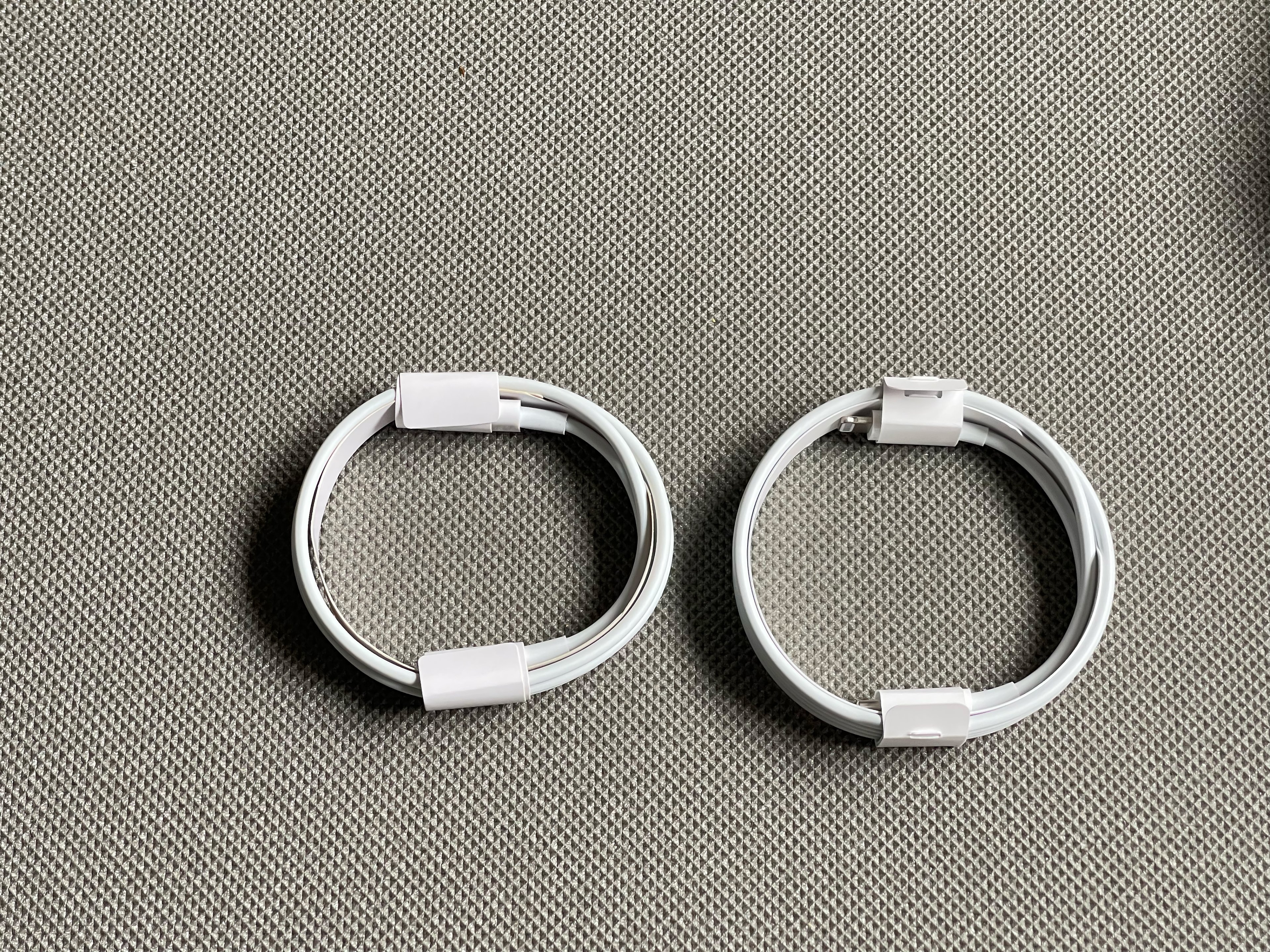

- Papierhalterung der Kabel ist bei den Gefakten deutlich anders (Knicke in der Pappe und keine prefekte Runde anordnung des Kabels) und bei den Originalen hochwertiger verarbeitet.
- Farbunterschied bei der Lasche um die Aufsätz heraus zu ziehen: Grün heller und Grau dunkler.

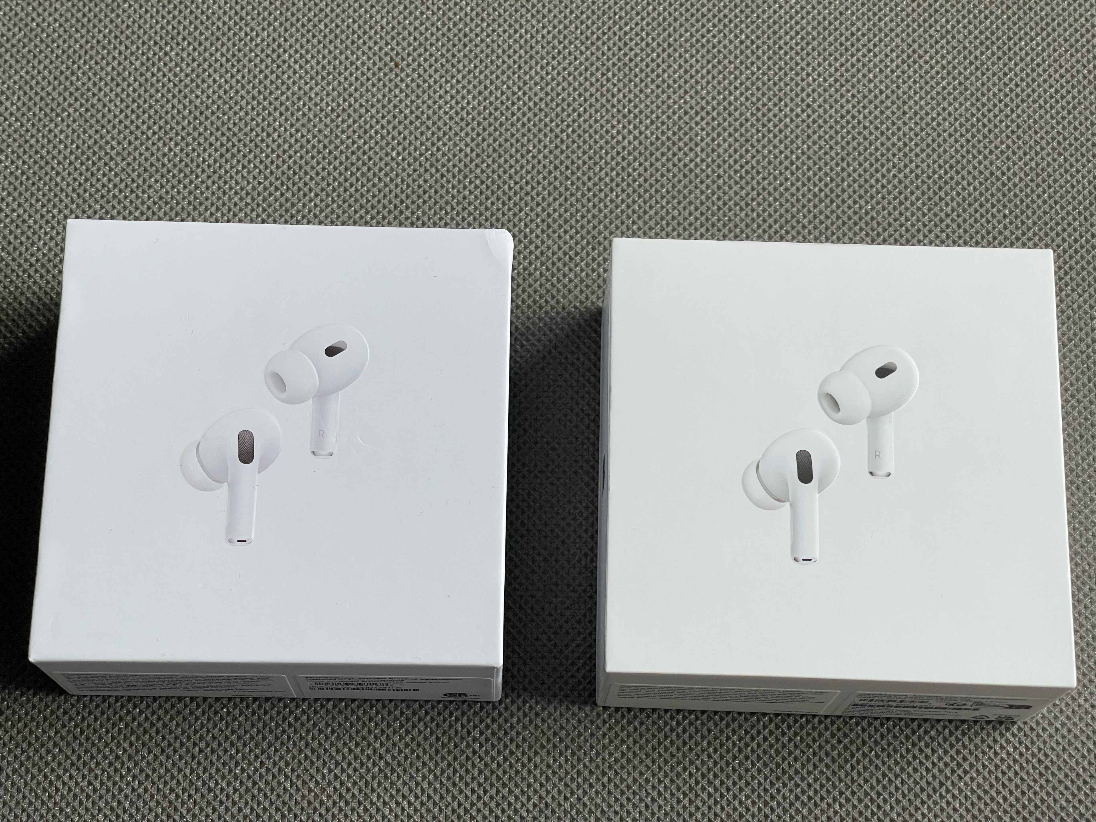

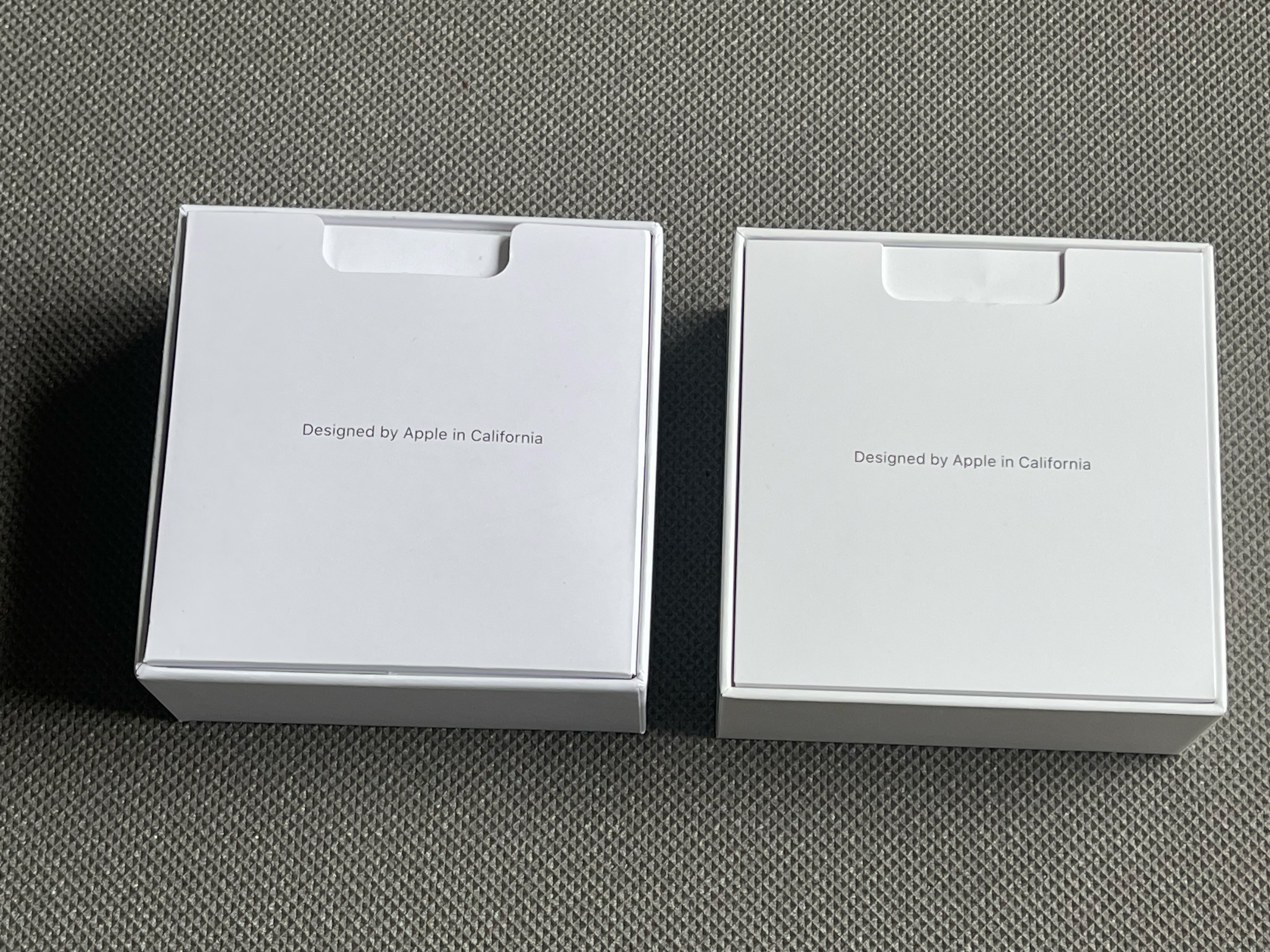

- Deutliche Unterschiede bei der Verpackung der Aufsätze siehe Fotos

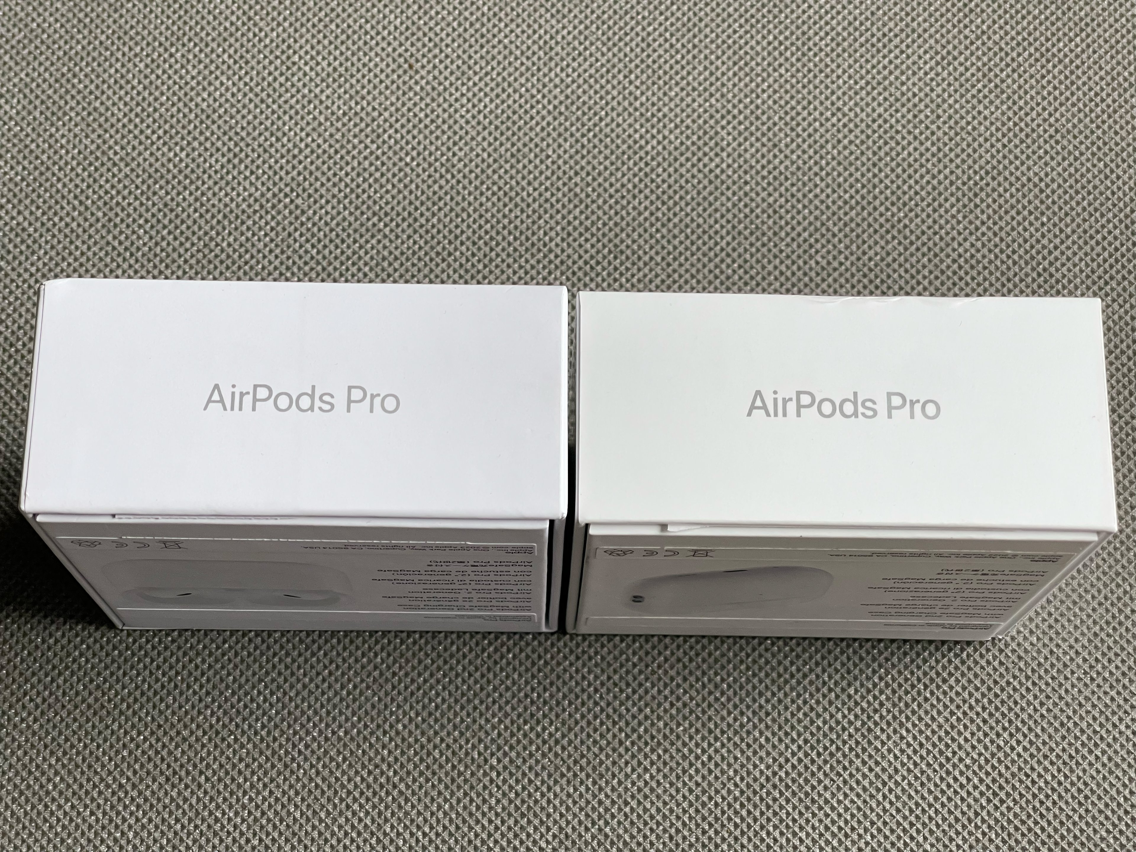

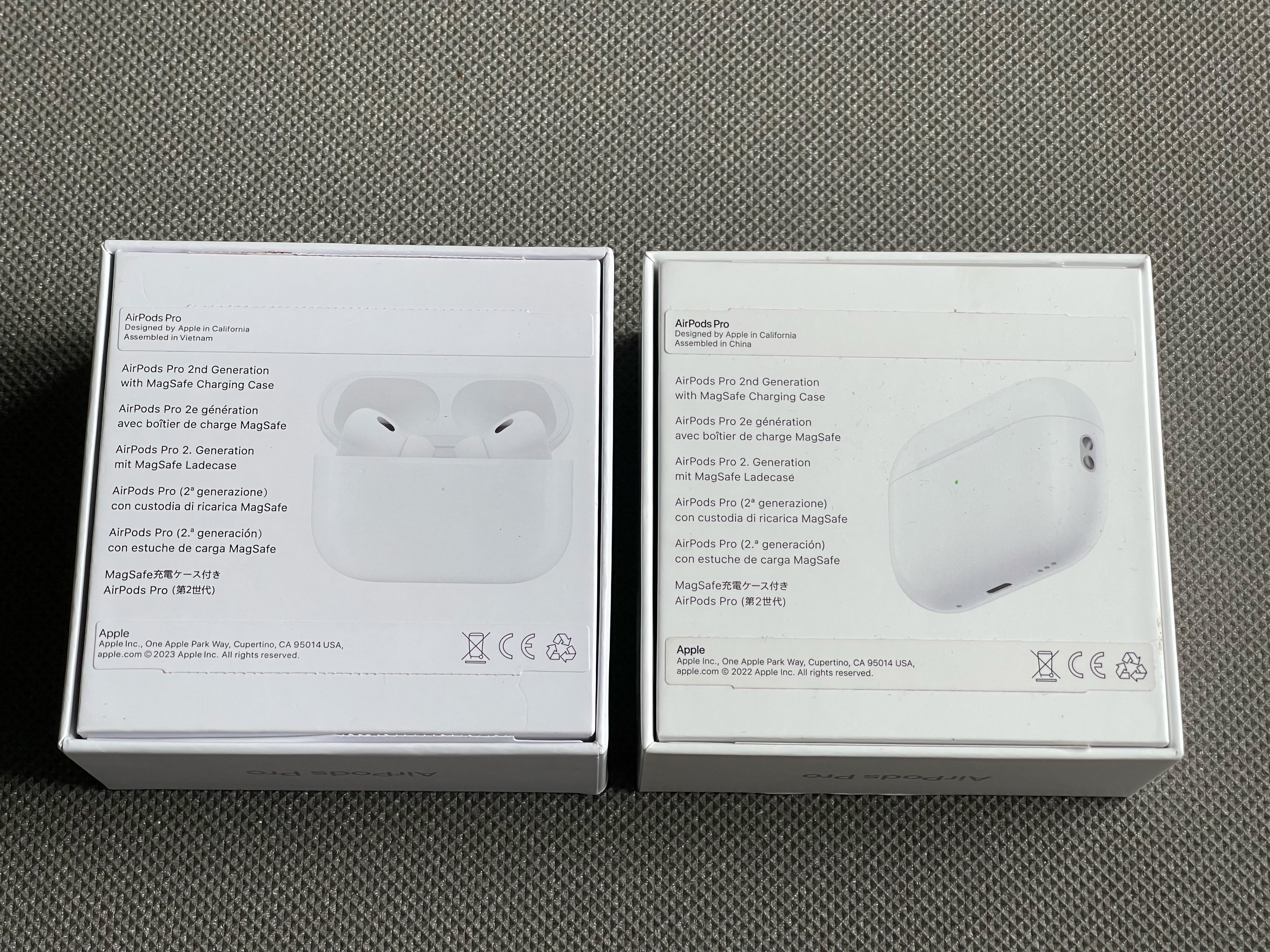

- Andere Fotos auf der Rückseite der Verpackung, wobei es hier ja vielleicht einfach unterschiedliche Ausführungen geben könnte.

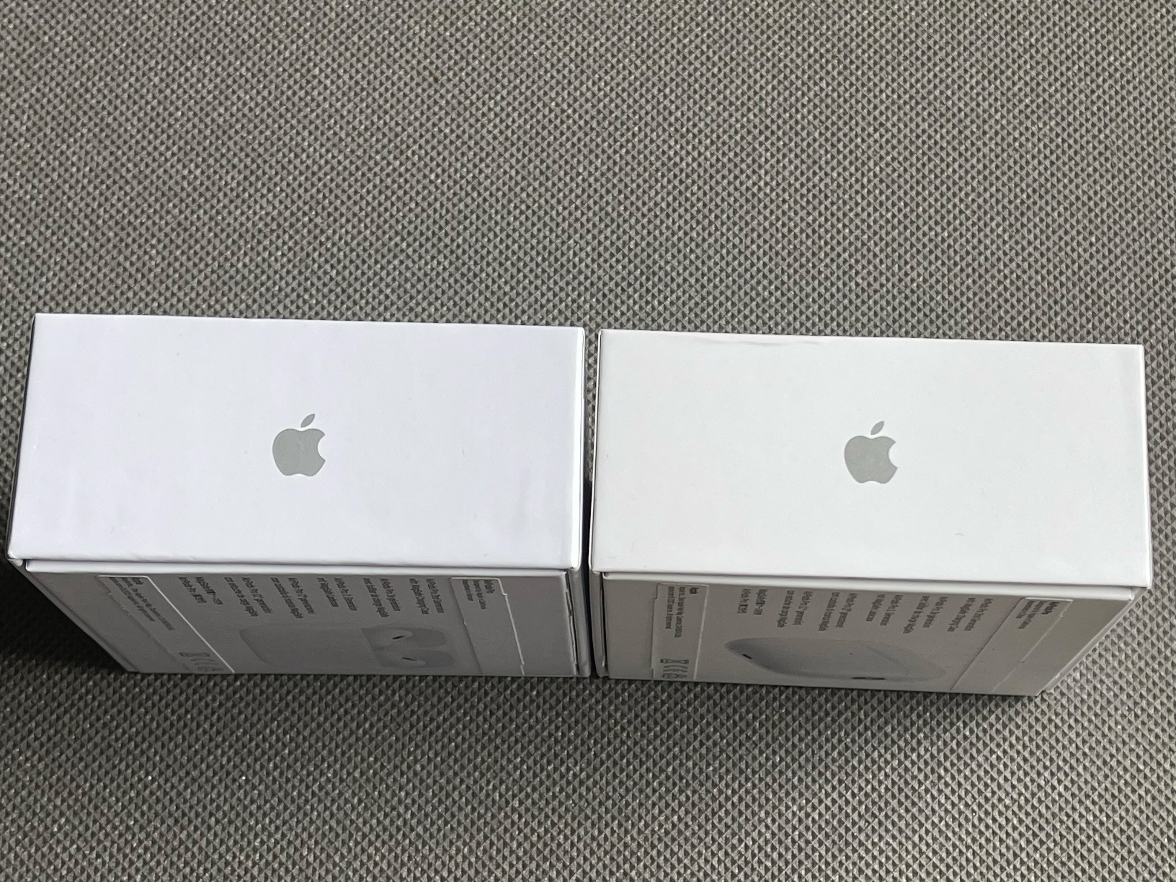

- Das silberne Apple-Logo auf der Seite sitzt bei den Originalen genau mittig, bei den Gefakten ist es leicht nach unten versetzt.
- Die Verpackung der Originalen hat einen leichten "Glebstich"... sie als im typischem Apple weiß, was ja nicht 100% weiß ist, bzw. einfach ein spezielles Appier. Die Gefakten sind so weiß wie neues Druckerpapier.
- Da die Gefakten bei mir gebraucht an kamen kann ich nichts zu den Versieglungslaschen und der Folie in der die AirPods eingeschweißt sind sagen.
Falls also mal wer gebrauchte AirPods kaufen will, dann lasst euch die Seriennummer geben und lasst die von Apple überprüfen und testet die AirPods vor Ort. Oder kauft gebrauchte AirPods bei zertifizierten und vertrauenswürdigen Händler wie rebuy, buyzoxs, etc. Andere Produkte können ja sehr gut gebraucht gekauft werden, wenn mensch ein wenig auf ein paar Sachen achtet. Die Situation mit gefakten AirPods ist wohl sehr sehr schlimm geworden.
Falls wer Fragen hat versuche ich die zu beantworten. Vielleicht können sich ja die Leute die öfter mal in der Kaufberatung rumschwirren sich diesen Thread bookmarken. Ich hoffe es hilft ;)
War jetzt leider viel Ärger und ich hab die AirPods jetzt teurer gekauft als ich es wollte, dafür bin ich mit ihnen jetzt sehr zufrieden und alles funktioniert nun. :)
Hinweis zu den Fotos: links sind immer die Gefakten, rechts immer die Originalen.
PS: ich hoffe das ist das richtige Forum und erreicht hier viele, ansonsten gerne verschieben(?).

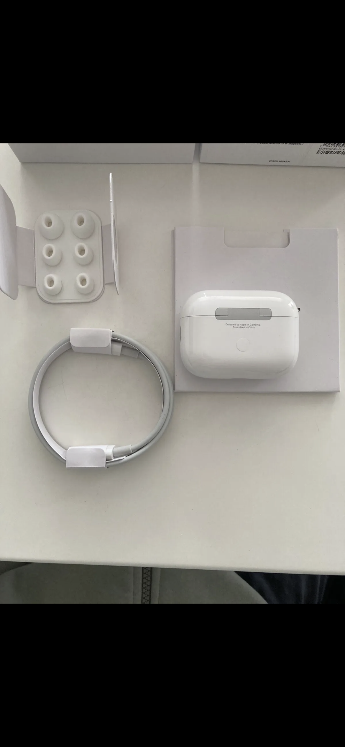

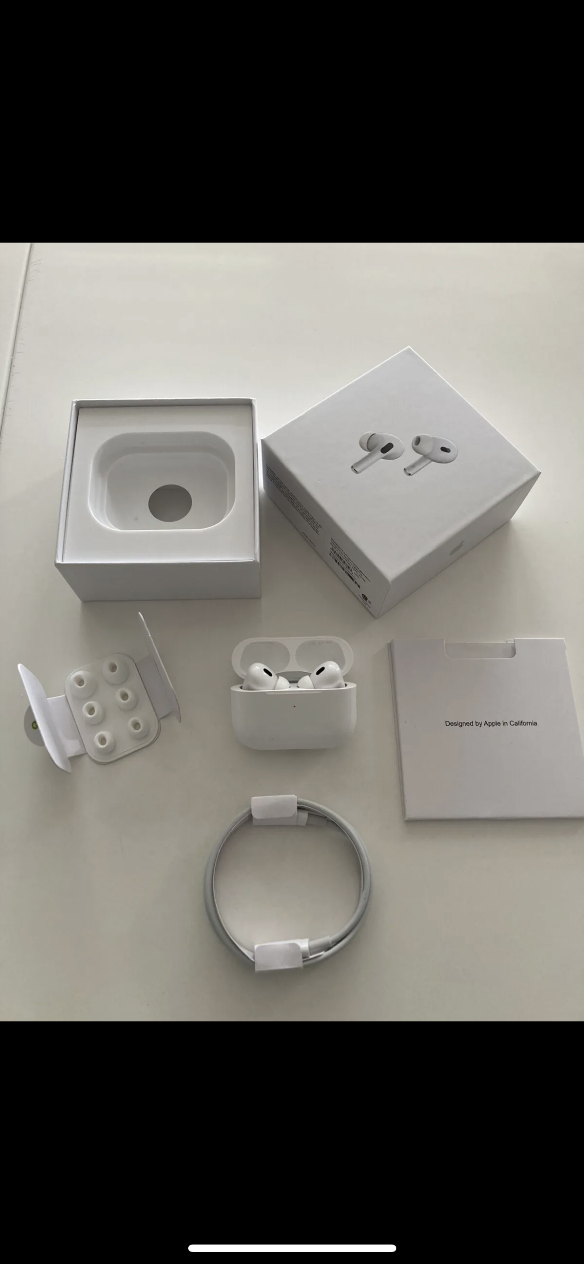

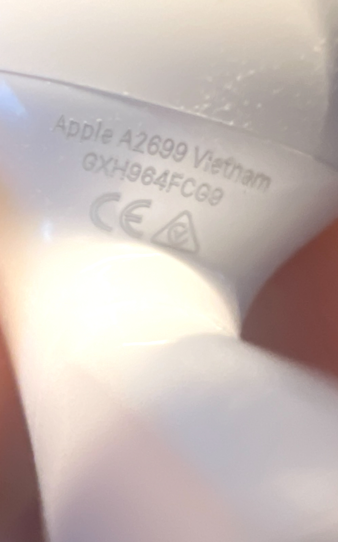

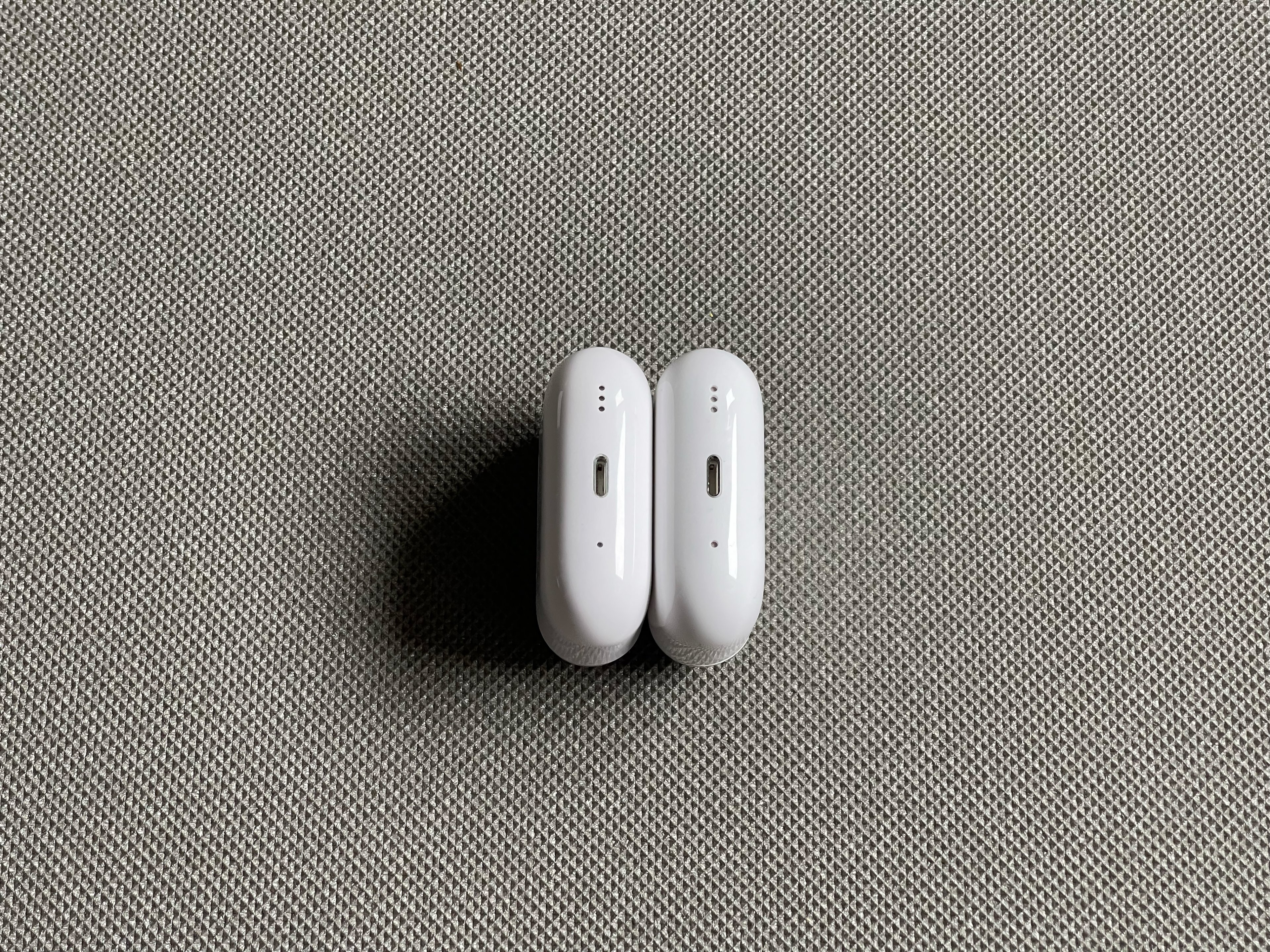

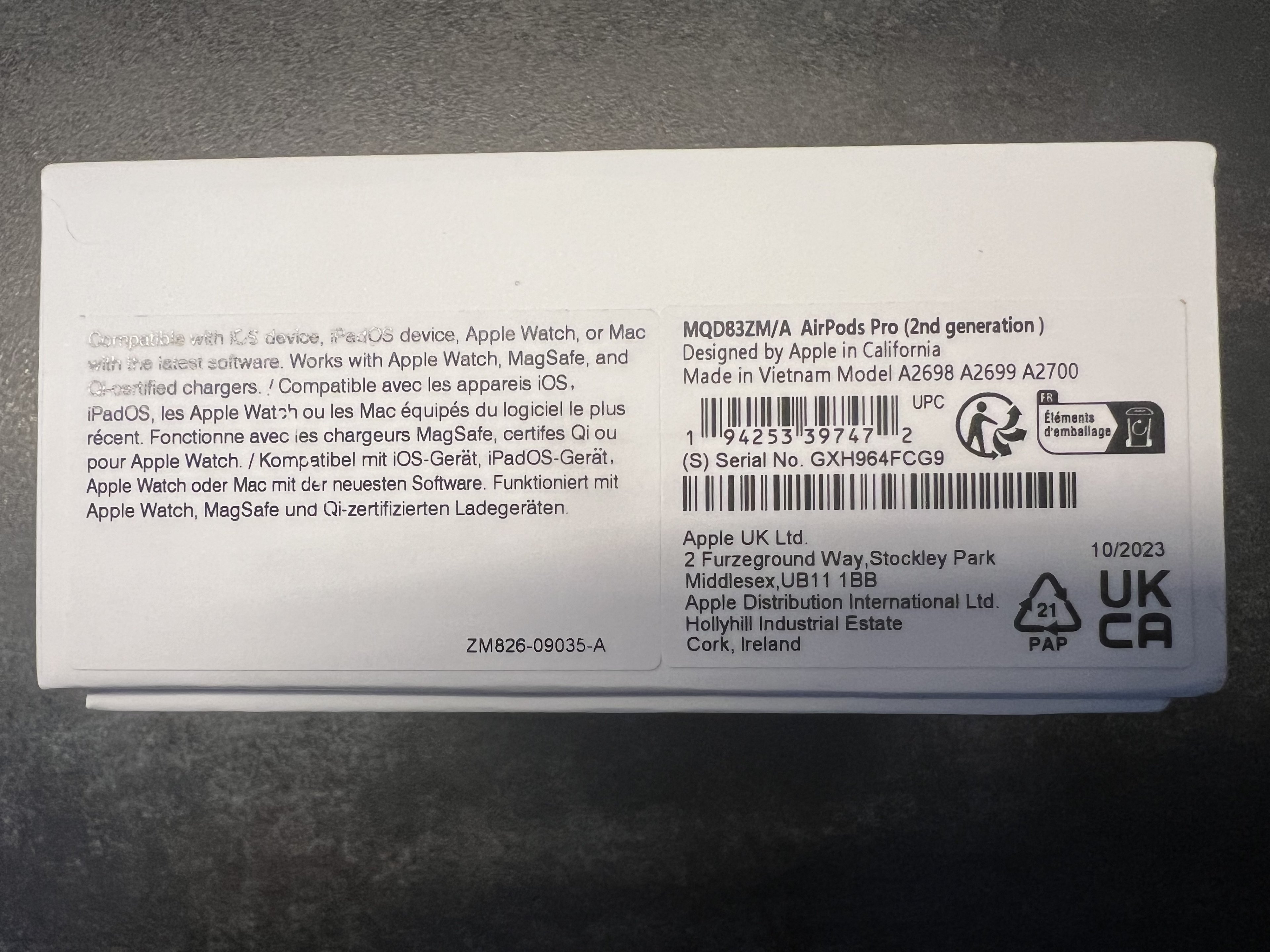

Bild Nr. 4 mit der Serien Nummer...
Abstand der Zeilen bei den unterschiedlichen Sprachen zu komisch...
Keine Service Adresse für den Auslieferungsbereich wie Europa z.b.
Einfach nur zusammengebaut in Vietnam..
Zu suspekt.

Wenn man beides vor sich hat sieht man schon die Unterschiede teils deutlich am Glanz an gewissen Symbolen wie Papierkorb und CE Zeichen..
Ohne CE Zeichen braucht man gar nicht weiter denken...
Mit heißt aber auch nicht gleich Original.

Tommy Hewitt schrieb:
Nein, die kommen sehr wohl auch aus Vietnam mittlerweile 😉
okay, das ist mir neu, hast du dazu einen link? danke.
alles was ich dazu gefunden hab waren Originale, wie meine jetzt , aus China.
Ich spring da mal ein weil ich heute schon danach gesucht habe…
https://www.soydemac.com/de/airpods-pro-in-vietnam-montiert/amp/

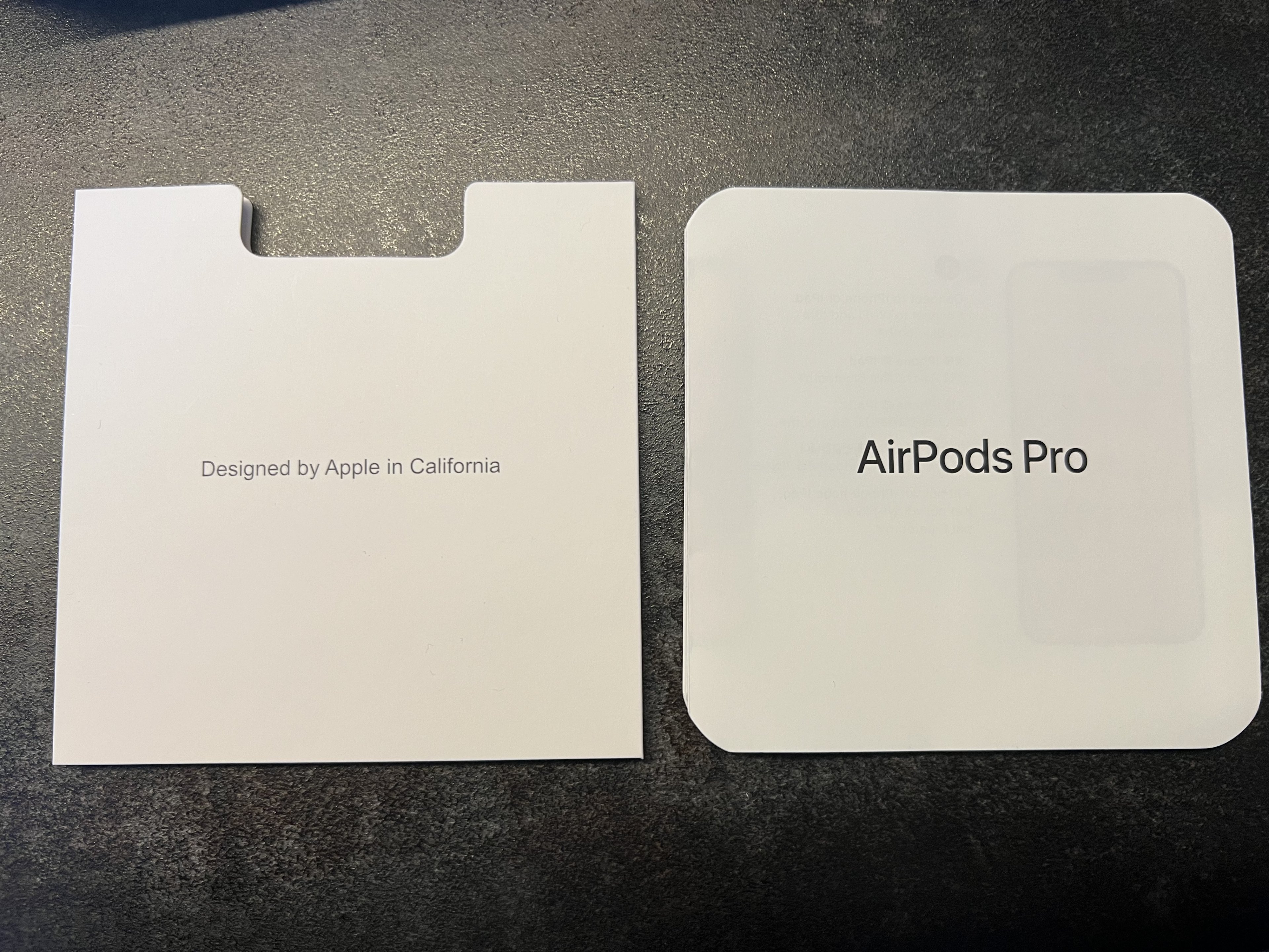

Danke an den TE, dank deinem Beitrag und der Fotos habe ich gerade einen Kauf auf eBay rechtzeitig stornieren können.
Hab dem Verkäufer auch den Link geschickt
Verkäufer meinte:
Verkauf ist storniert viel Erfolg noch bei der Suche nach AirPods am besten in Saturn oder bei Mediamarkt holen dann brauchen sie auch nicht zu behaupten das ich oder andere was gefälschtes verkaufen :)

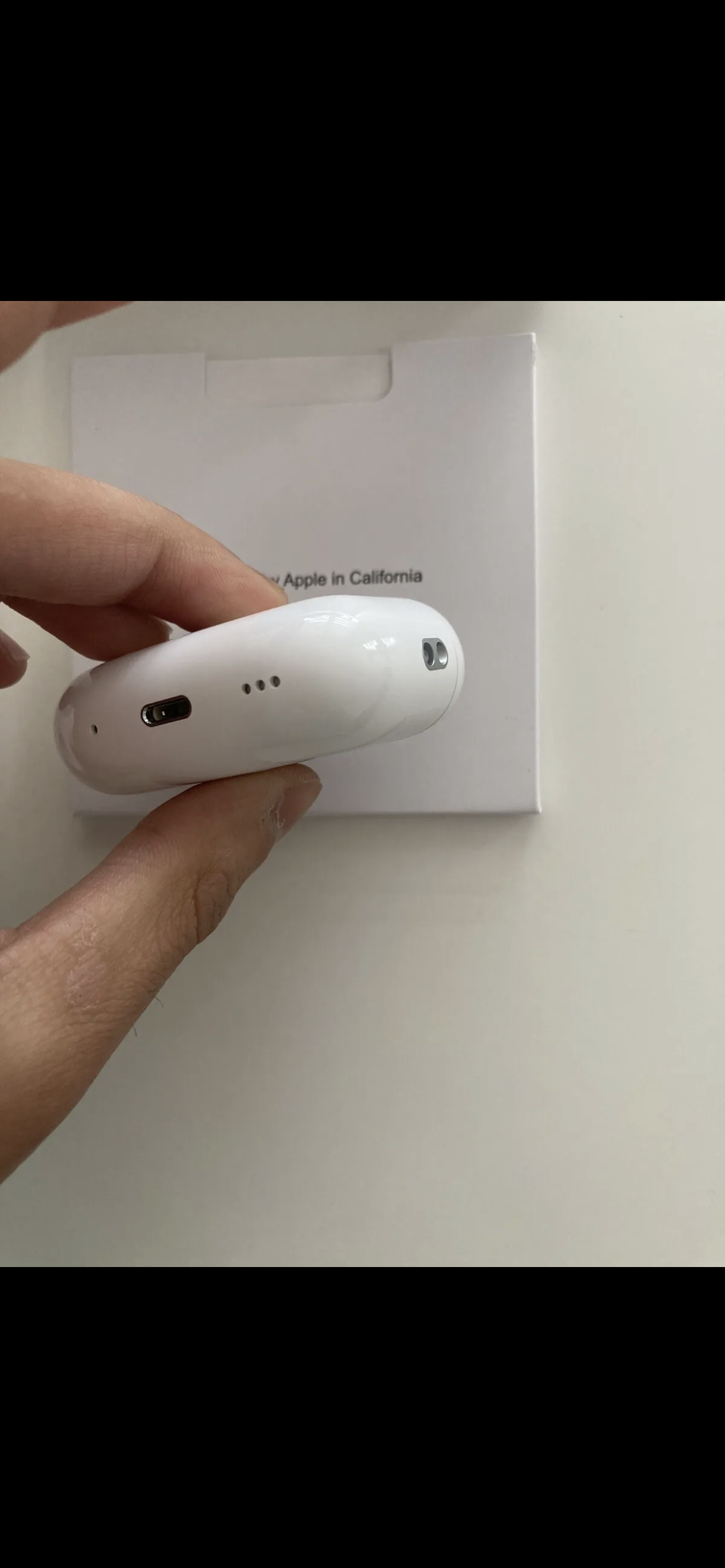

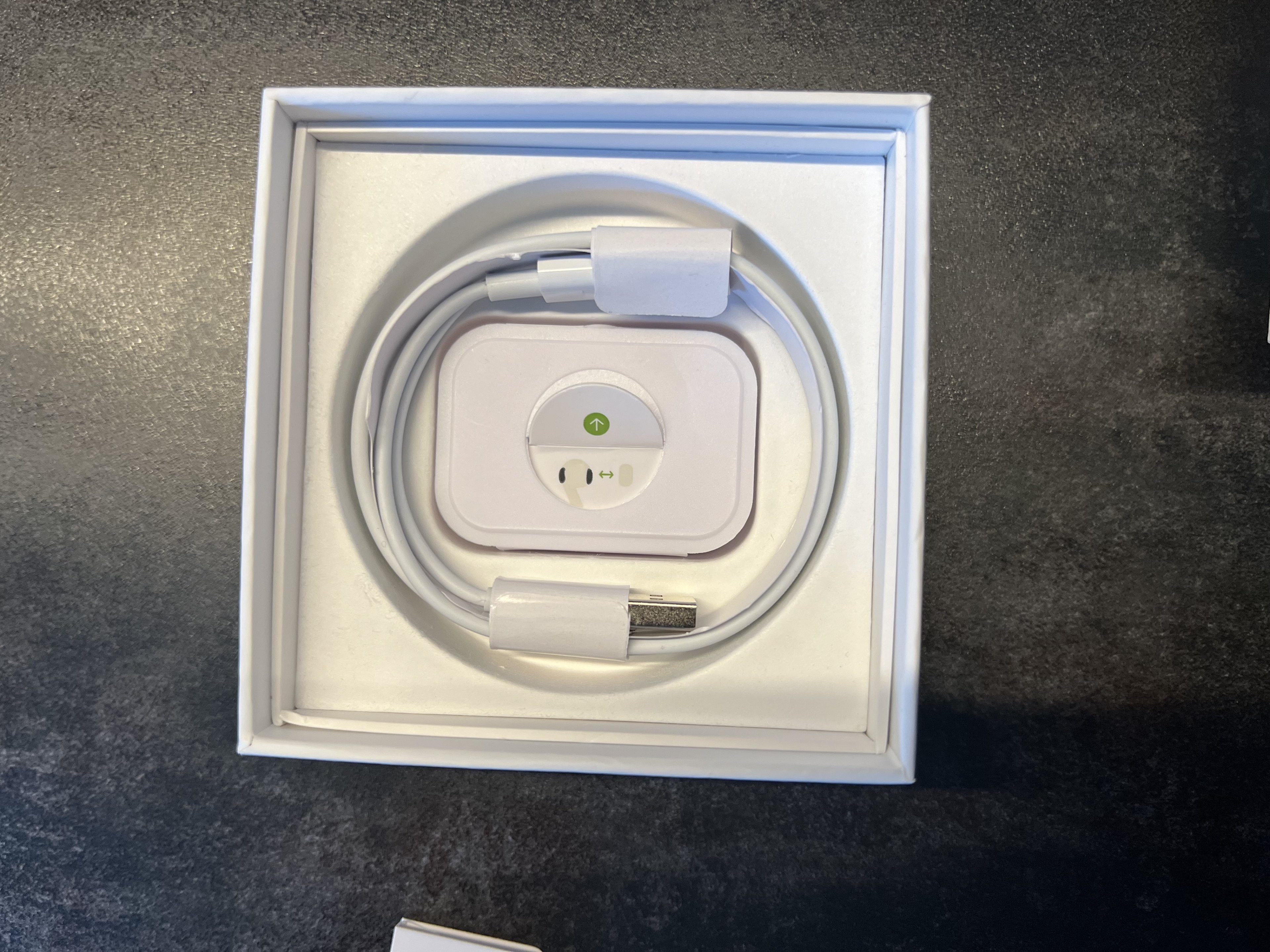

Anbei paar Bilder, Augen auf beim AirPod Kauf

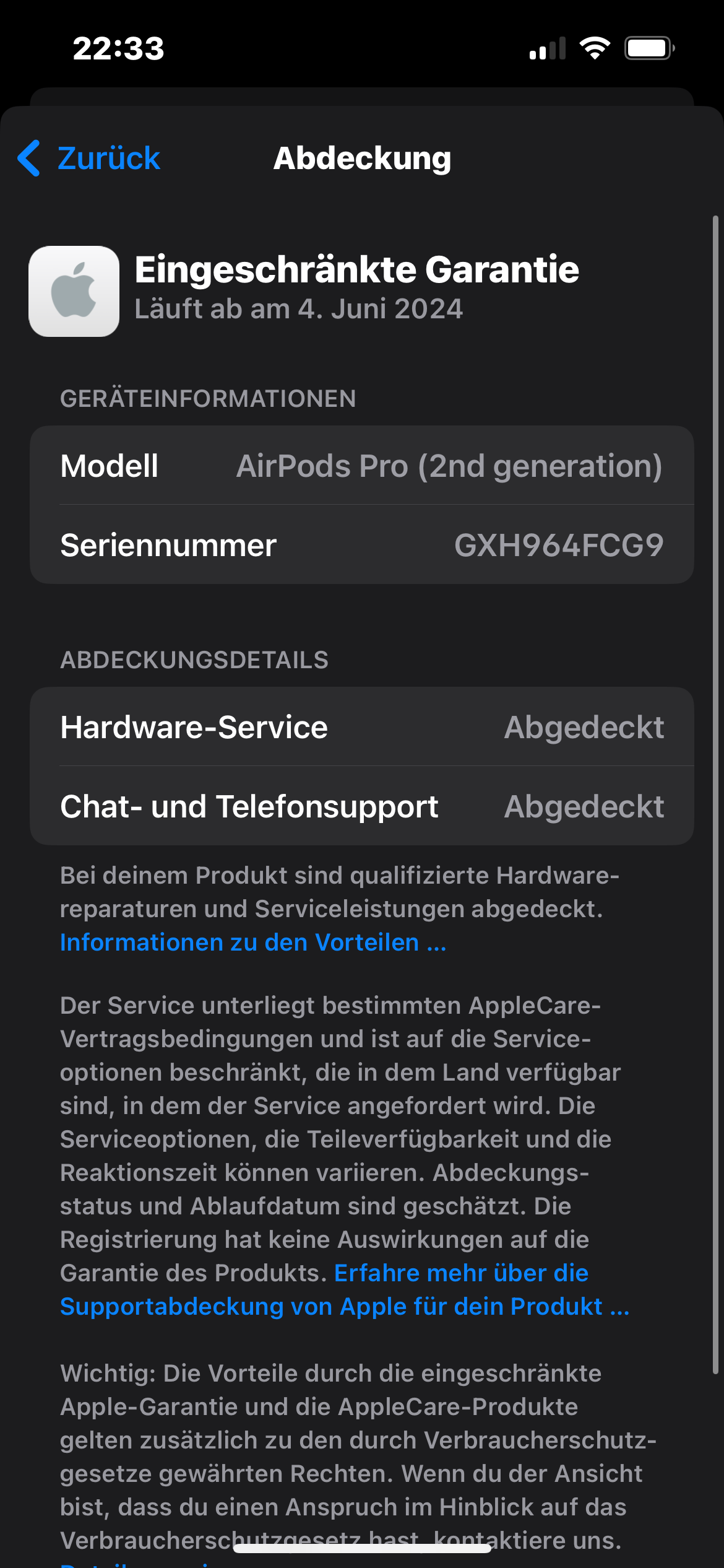

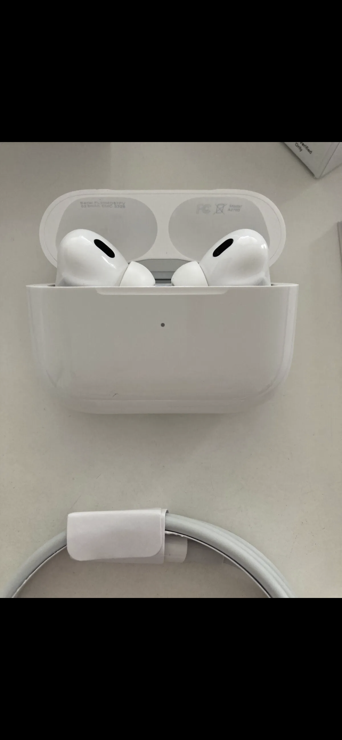

Die hat mein Schwager bei der Arbeit gekauft von jemanden für 140€. Sieht aber stark nach fakes aus. Ist mit USB-C. Die haben doch ein anderes Bild auf der Rückseite? Kopfhörer links, rechts und die Case haben die selbe Seriennummer. Die müssen doch alle unterschiedliche Nummern haben? Das Ladekabel sieht nicht sauber verlegt aus und es hat nicht diesen neuen schnellen Verschluss zum abreißen der Kartonage damit man den Ladekabel sauber raus bekommt.
Die Dichtigkeitsprüfung ist immer grün auch wenn die Kopfhörer nicht richtig im Ohr sitzen. Das hat aber alle Funktionen wie Transparenz, Adaptiv, Geräuschunterdrückung… hat auch gute klangqualität. Aber geräuschunterdrückung gefällt mir nicht ganz. Kann einer bestätigen dass diese Fakes sind (aber gute fakes)?

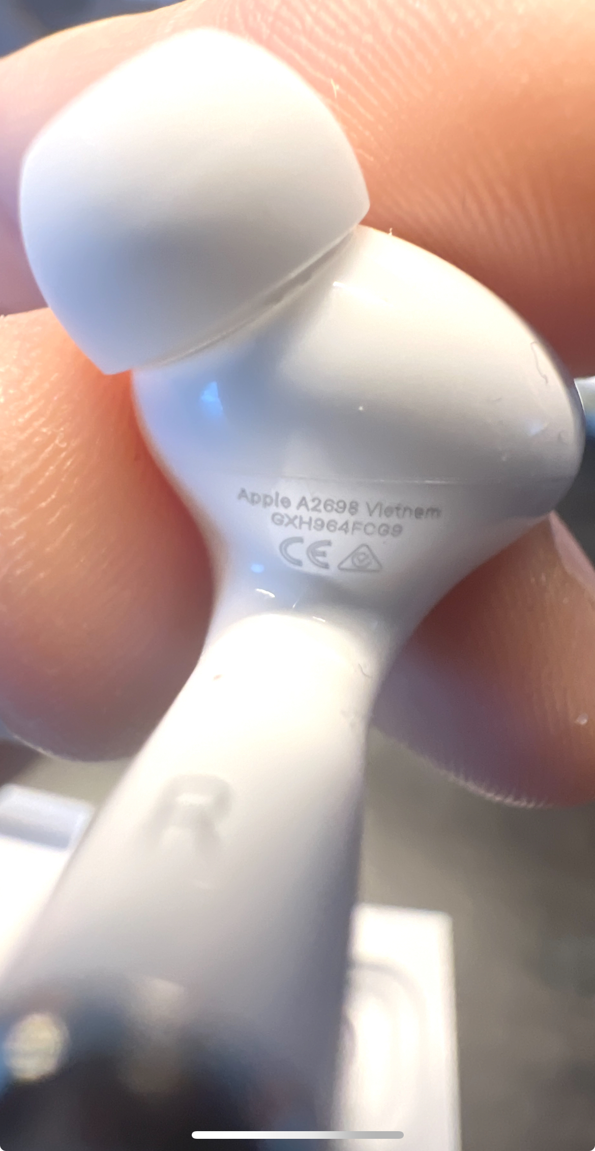

Ja, genau. Das ist glaube ich in deinem Fall der beste "Beweis", dass es keine Originale sind.
Verpackung sind dagegen sehr gut aus.
Du kannst Apple auch anschreiben und die Lage schildern und die Seriennummer durch geben. Bei Fakes sind oft sehr viele Supportfälle unter der Seriennummer von verschiedenen Apple IDs zu finden.
Die Modellnummern gibt es bei Apple auch gar nicht. Richtig wäre Modellnummer: A3047, A3048, A3049
Die Seriennummer GXH964FCG9 existiert aber immerhin wirklich
Meine Pro 2 haben die Modellnummern des TE (2698-2700) und das sind auf jeden Fall keine Fakes.
Edit: Das sind die Modellnummern für die AirPods Pro 2 mit Lightning-Ladecase: https://support.apple.com/de-de/HT209580
