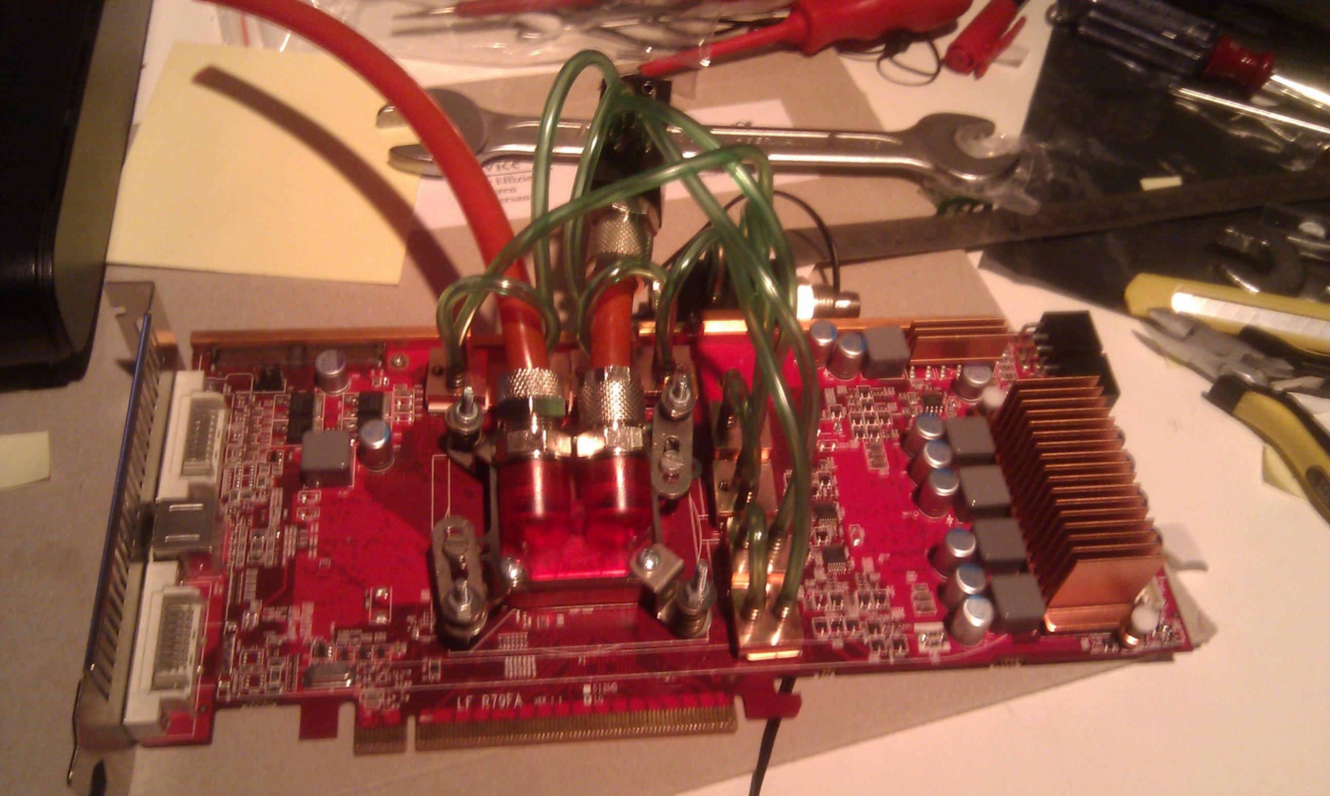

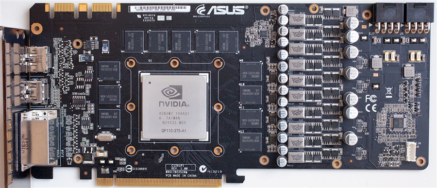

Da mir die Leistung meiner hd4890 langsam nicht mehr ausreichte hab ich heute bei Ebay eine EN GTX580 DirectCu II geschossen. Da mein CPU und Graka bis jetzt Unterwasser sind überlege ich wie ich neue Karte in den Kreislauf bekomme.
Ein Fullcover Kühler wäre neu so teuer wie die Karte, also keine Option und gebraucht ist für eine Custom Karte kaum eine zu bekommen. Darum hatte ich damals bei der 4890 mir eine Handvoll mini Kühlkörper und ein Chipsatzkühler gekauft und montiert, läuft nun glaube ich schon 2 Jahre Störungsfrei :cool_alt:
Kann mir einer sagen welche Bauteile ich neben GPU und den 12 Spannungswandler (sind das Spannungswandler?) daneben noch mit Minikühler kühlen muss?
Und Lohnt das ganze bei der Karte überhaupt? Die 4890 war laut wie ein Staubsauger …
Edit:
Einmal das Layout der Karte die ich bekomme und wie die 4890 beim umbau aussah (ja sie läuft noch ;) )

Die Spawas kannst du locker mit einem länglichen Spannungswandlerkühler fürs Mainboard und einer zurechtgeschnittenen Adapterplatte aus Alu kühlen. Ebenso kannst du den Vram mit einer einzigen Adapterplatte aus Alu oder Kupfer komplett kühlen, indem diese Platte die Wärme an einen einzigen auf ihr befestigten Kühler leitet. Einfach ausgedrückt brauchst du nur zwei Kühler, die länglich sind und zwei Platten, die die Wärme von den Speicherchips und den Spannungswandlern zu den beiden Kühlern leiten. Bei der Anordnung der Spawas sollte eine rechteckige Platte schnell hergestellt sein. Den Vram könntest du notfalls auch nur mit passiven aufklebbaren Speicherkühlern kühlen.
hi,
Da ich exakt diese graka unter wasser betreibe kann ich dir da glaube ganz gut weiter helfen. Der fullcover kühler ist nur dann von bedeutung wenn du oc betrieben willst, weil erst bei erhöhtem taktraten kommen sowohl ramchips als auch die spawas richtig ins schwitzen. Von daher reicht es diese mit normalen kleinen kühlkörpern zu bekleben (ein bestehender airflow ist aber zwingend notwendig). Die konstruktion die du mit deiner 4890 betrieben hast ist hier also vollkommen überflüssig, weil sie ehr den durchfluss vermindert als alles andere. Apropos pass auf das du genug radiatorfläche zur verfügung hast ein normaler 240er wird mit der graka nicht mehr ordentlich fertig wenn da noch nen phenom 965 im kreislauf hängt ;)

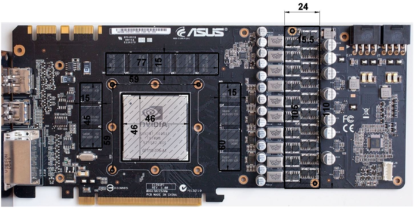

Die Maße von der GPU und dem restlichten Layout hat keiner zur Hand oder?
Karte ist heute schon gekommen, ein ganz schöner Brocken, evtl. muss der HDD Käfig weichen.
Werd nun mal vermessen dann so wie sie ist einbauen und testen und dann mal sehen ob ich mit meinen WaKü fundus zurecht komme
Würde mir 4 Kupferbleche zurecht basteln auf die dann je ein Kühler kommt oder soll ich den Rippenkühler auf den SpWa lassen?
