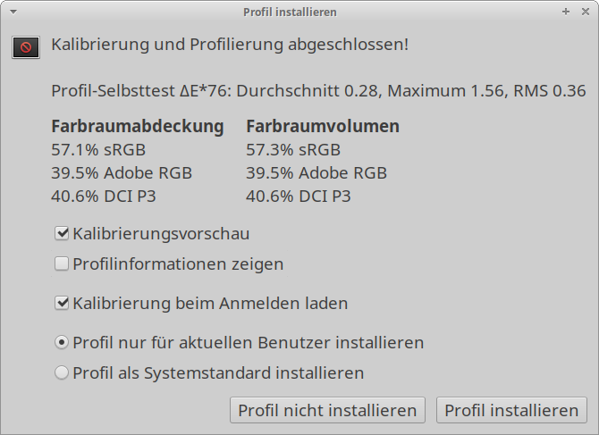

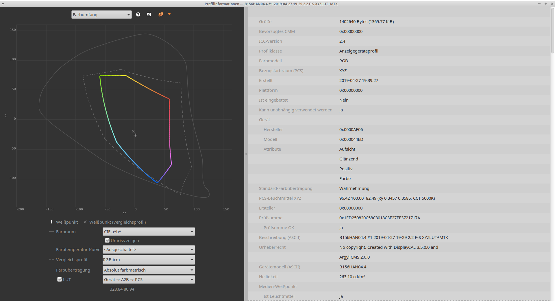

Ich habe zum Display recherchiert:
https://laptopmedia.com/screen/auo-b156han04-4/
Brightness 262 cd/m2
sRGB 53%
Contrast 1260:1
Ich bin schon gespannt, was da rauskommt, wenn ich meines kalibriere. Der 1. Eindruck vom Display war nicht der beste, für normales Arbeiten ok, für Bilder nicht zufriedenstellend, wobei der folgende Test ausschlaggebend war mich für das E5550 zu entscheiden, andererseits war das Notebook mit ca. 360€ nicht so teuer, andere, vermutlich mit Original-Display und Gewährleistung, verkaufen es für 500-600€.
https://www.notebookcheck.com/Test-Dell-Latitude-E5550-Notebook.130980.0.html
Orignal-Display im Test
Die Farbräume sRGB und Adobe RGB werden aber sehr großzügig abgedeckt. (Korrektur 20.5.2015 zufolge fehlerhaften Referenz-sRGB-Profils: 97% sRGB, 63% AdobeRGB98)
Ich frage mich, ob man ein Gebrauchtgerät, also nicht "refurbished", verkaufen kann, ohne den Displaywechsel anzugeben. Das ist ja deutlich schlechter. Formal wurden 1920x1080 IPS angegeben, was korrekt ist.

Jetzt weiß auch die Farbabdeckung: 57% sRGB gegebenüber fast 100%
