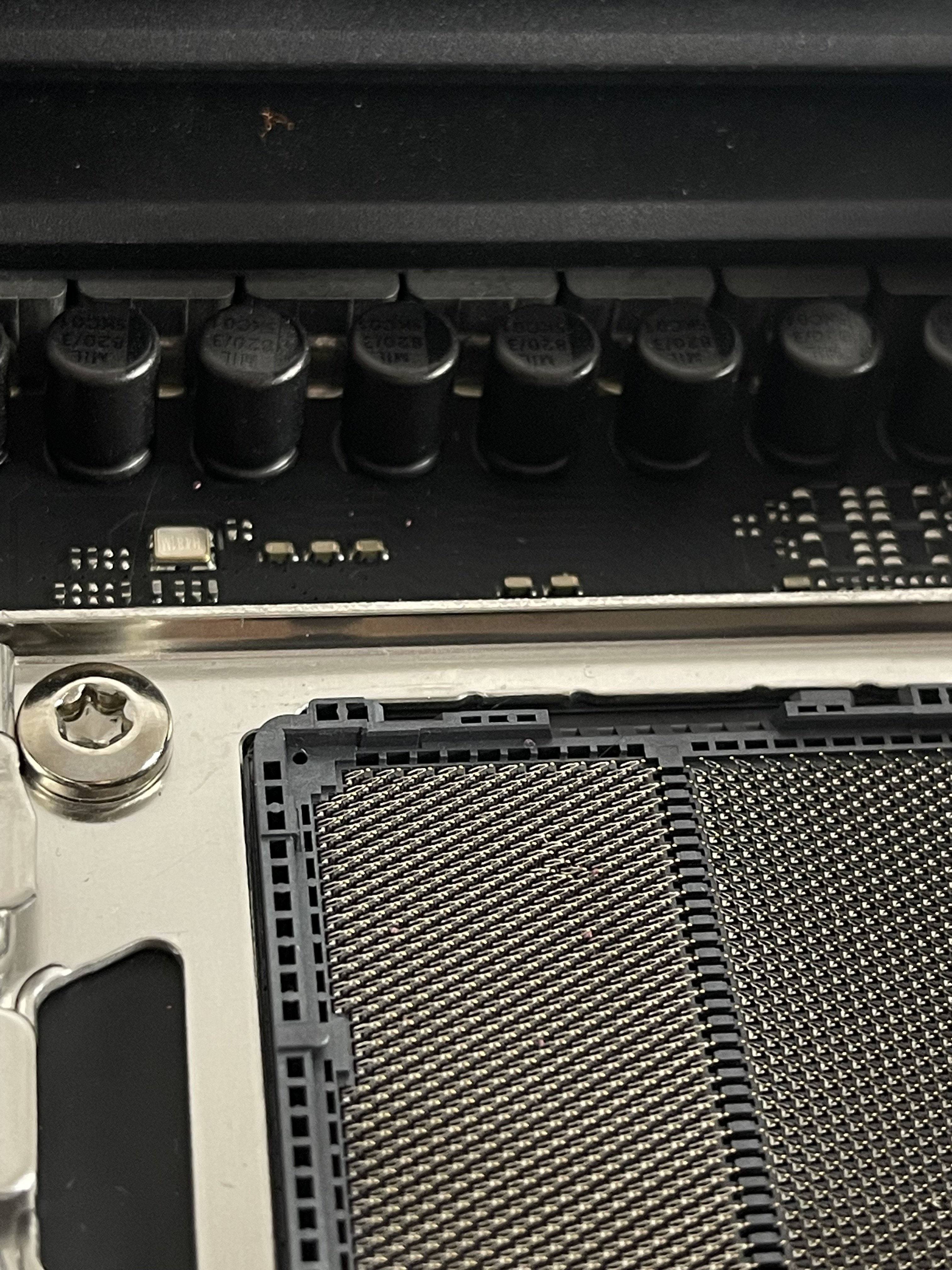

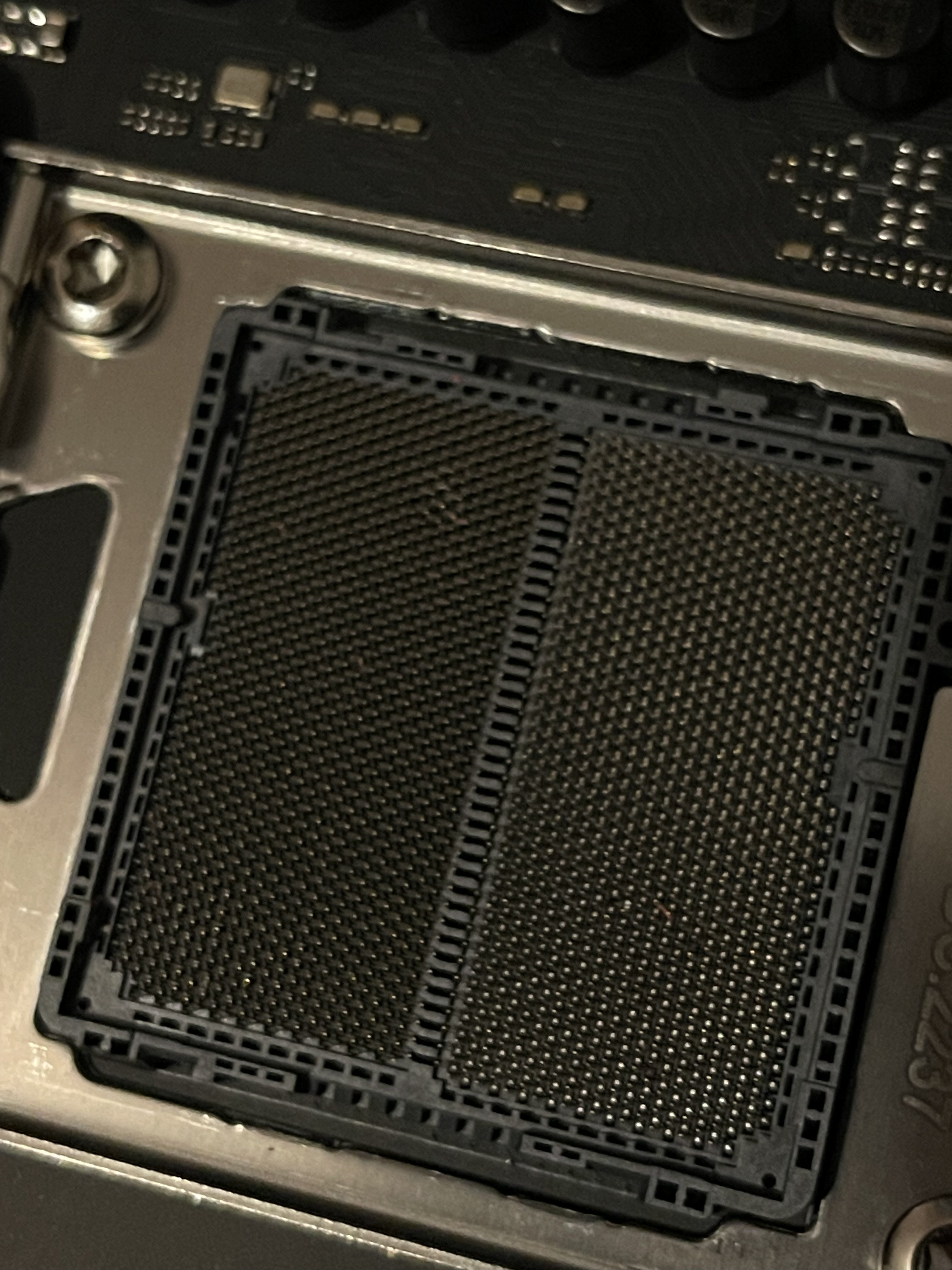

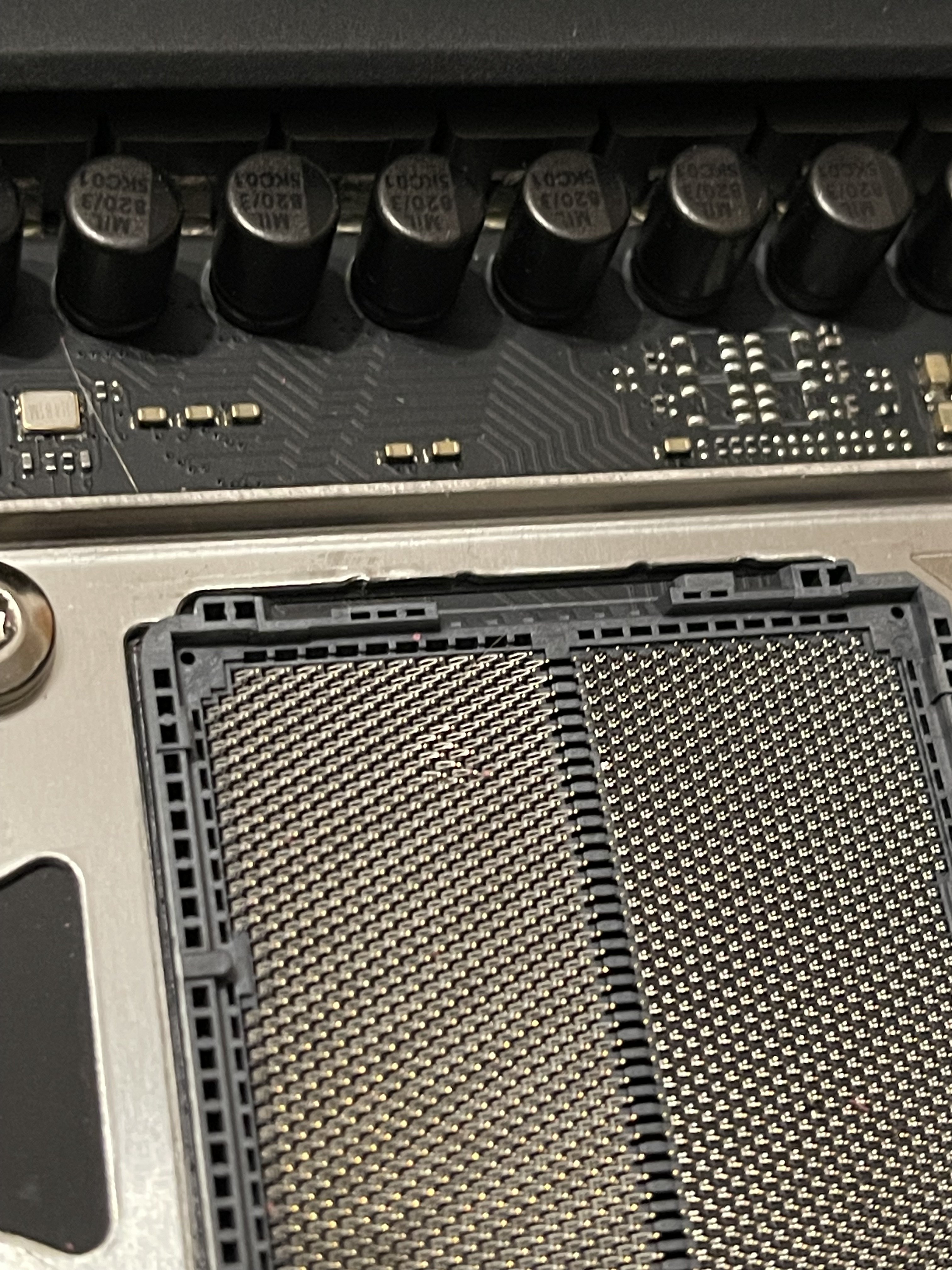

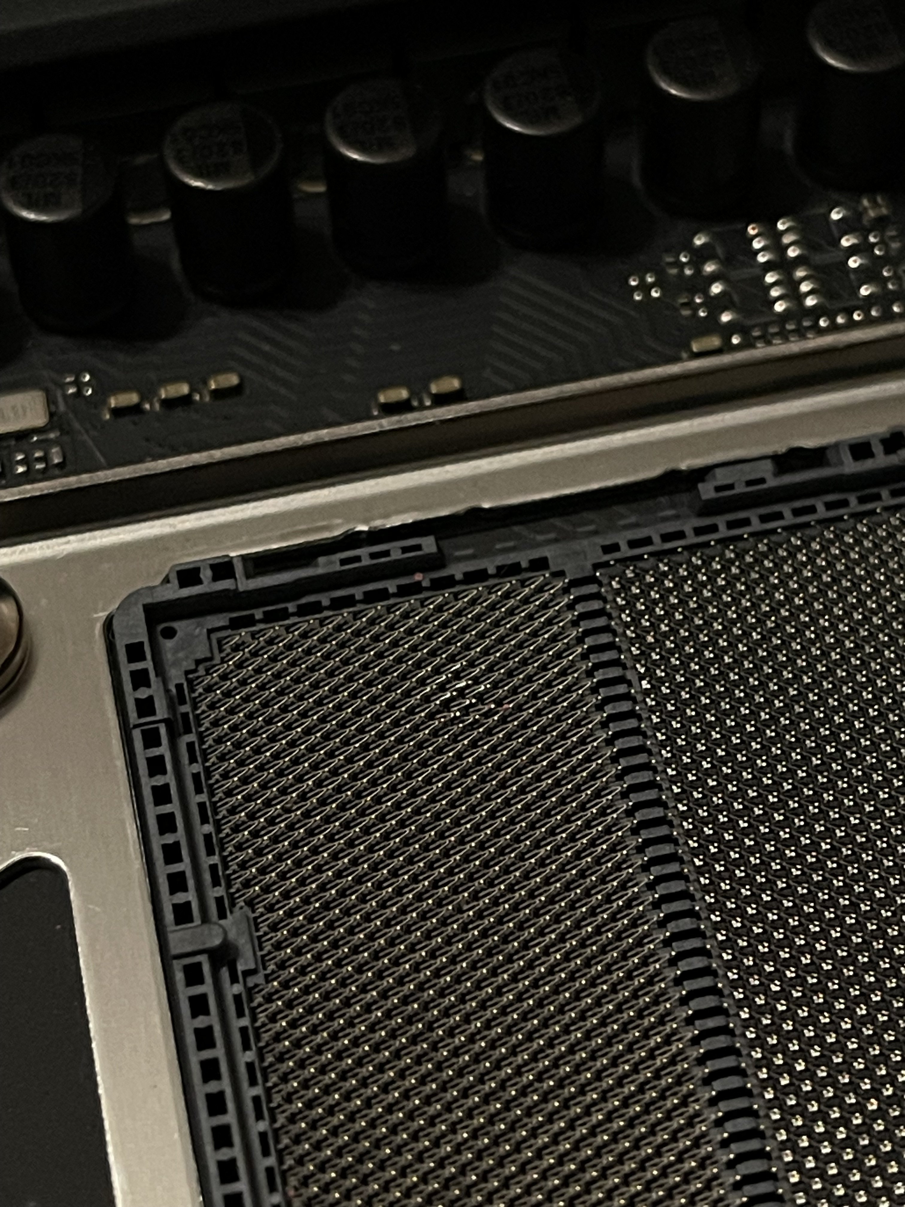

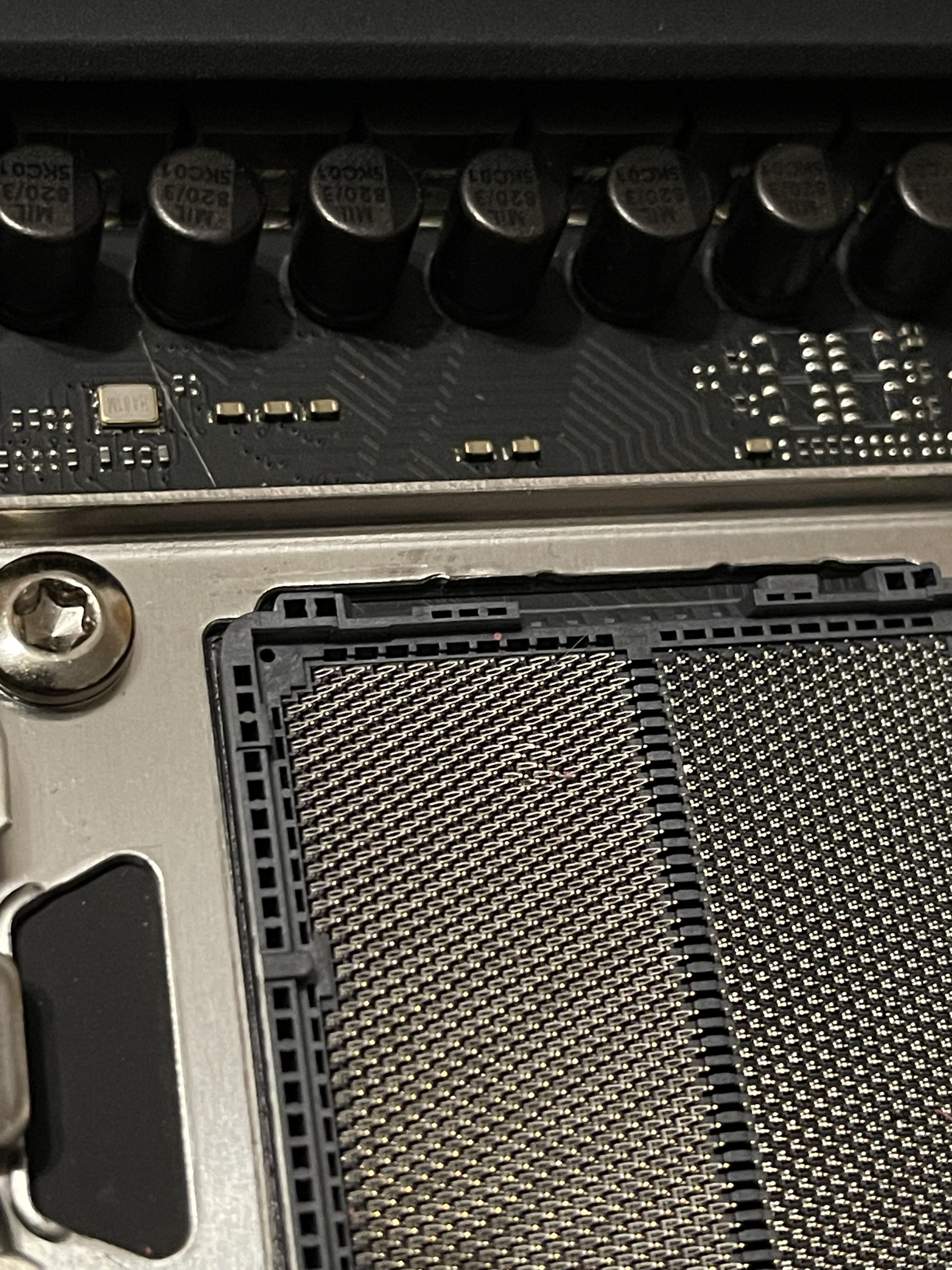

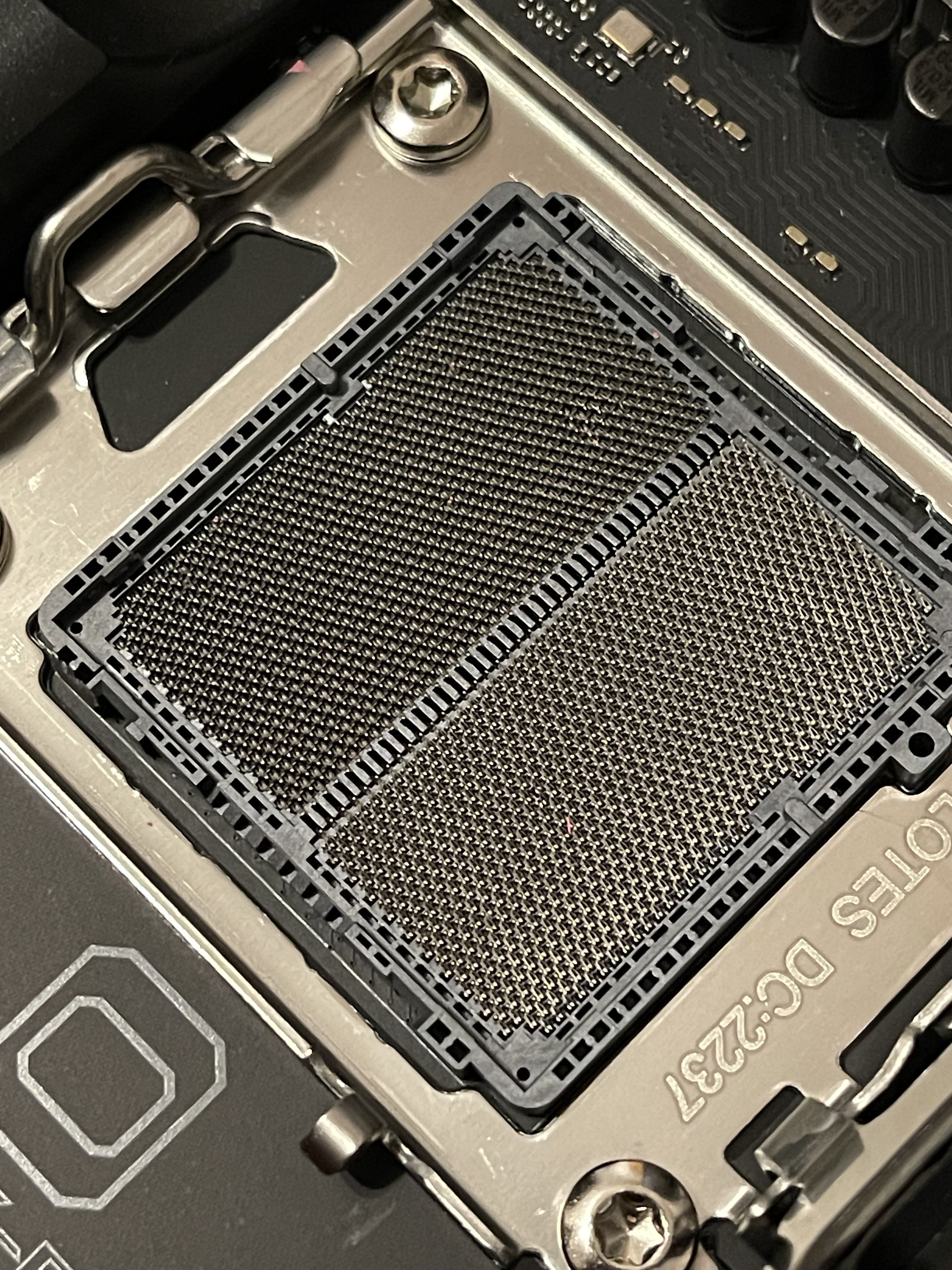

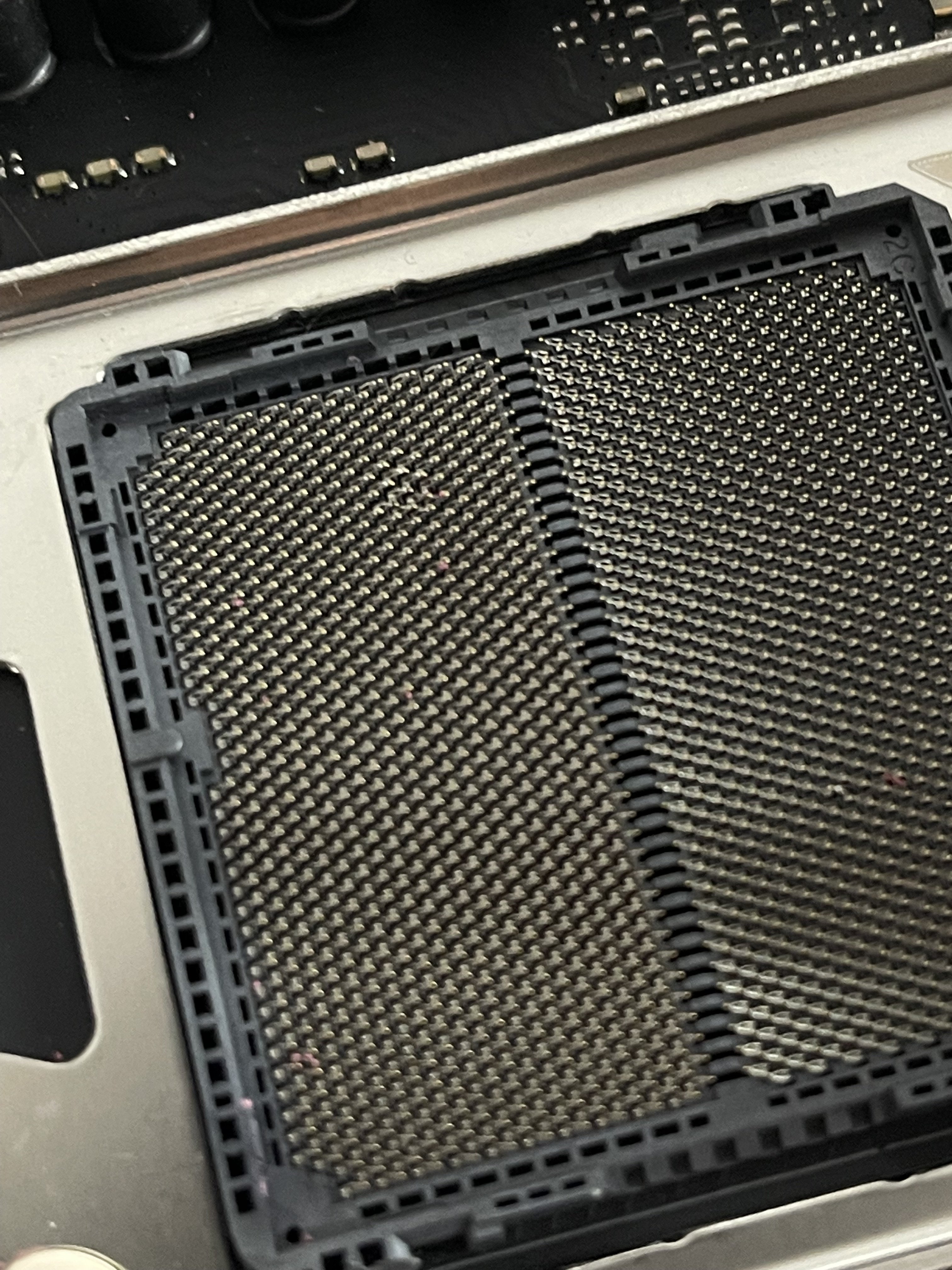

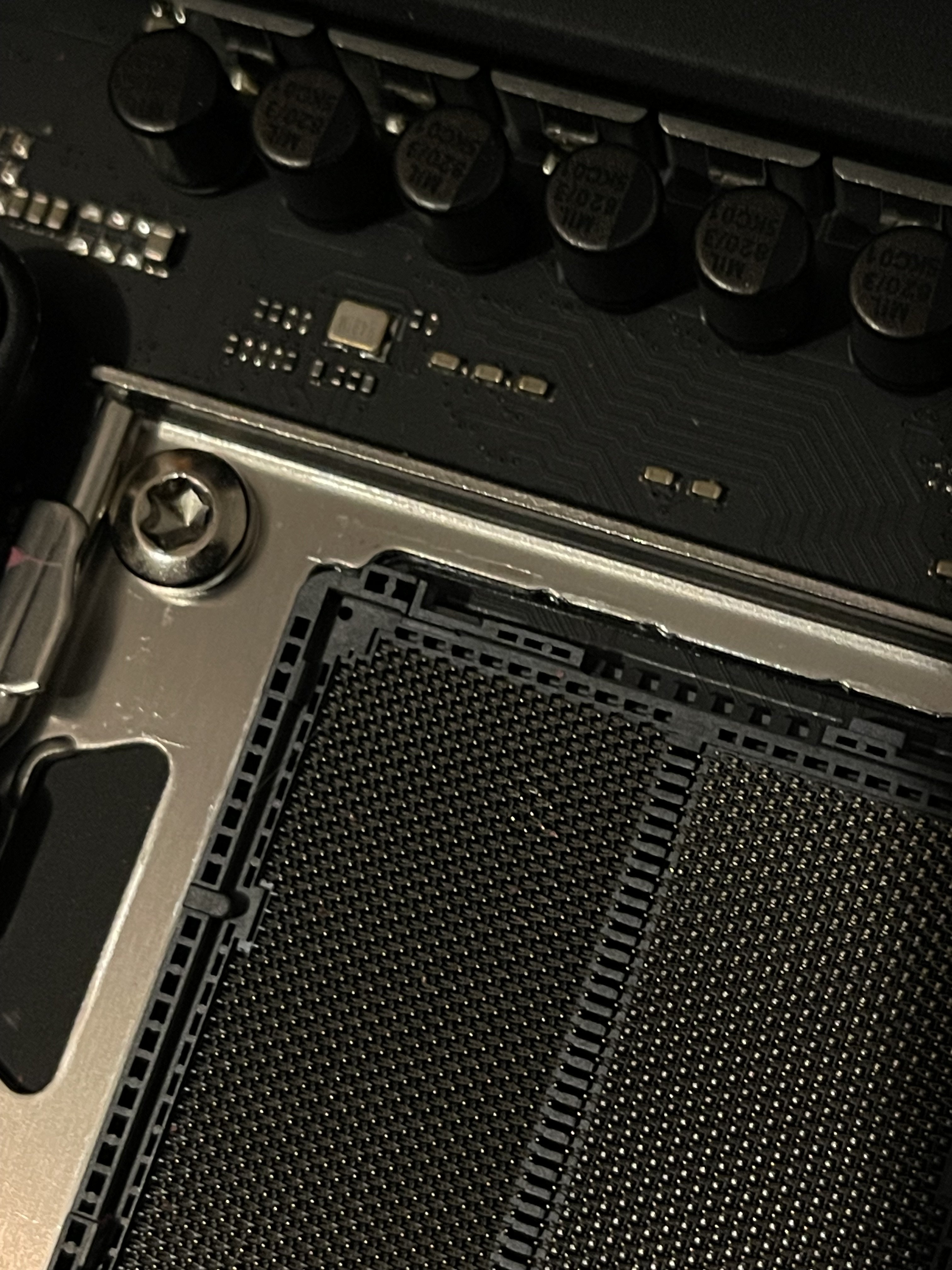

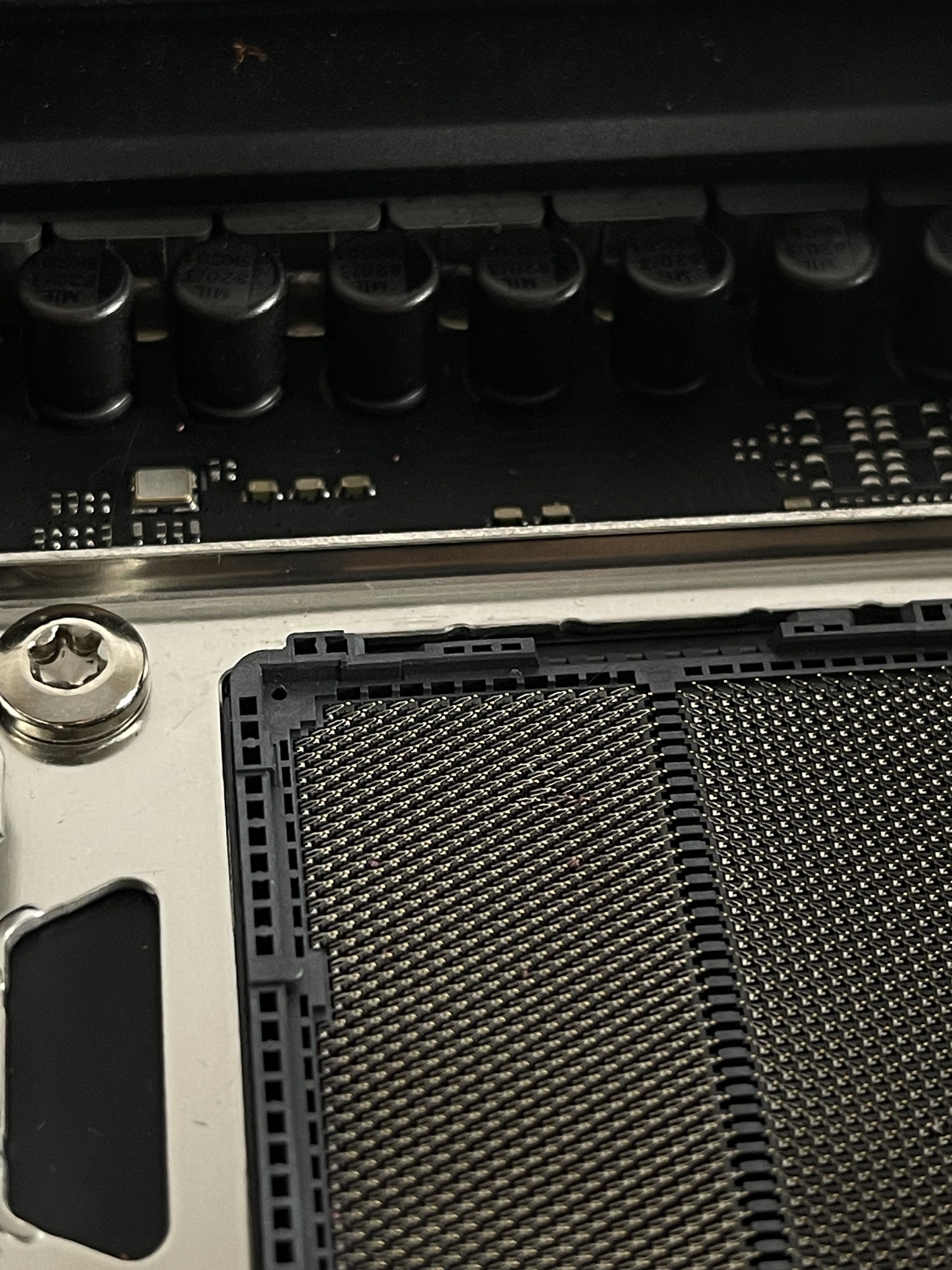

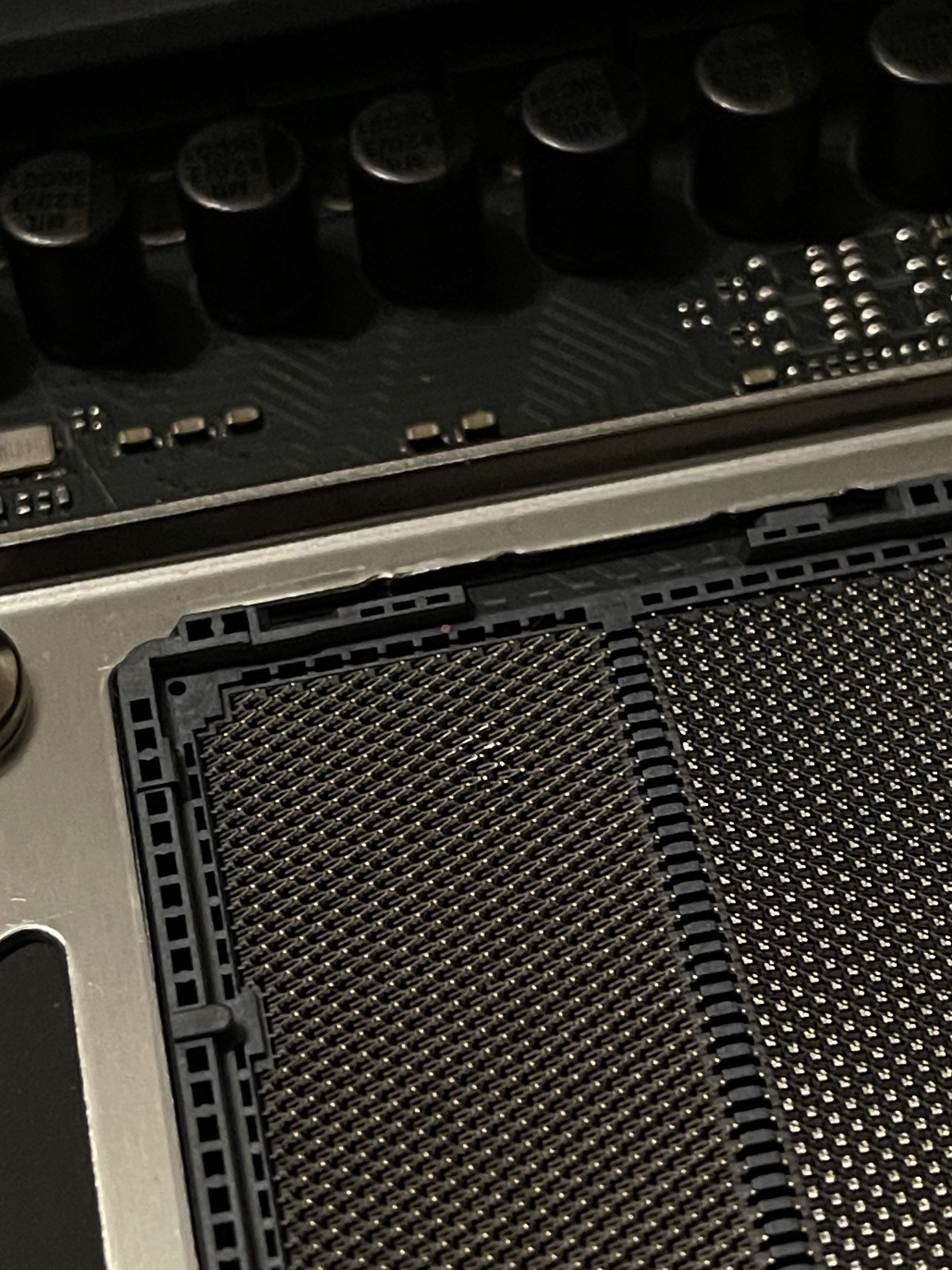

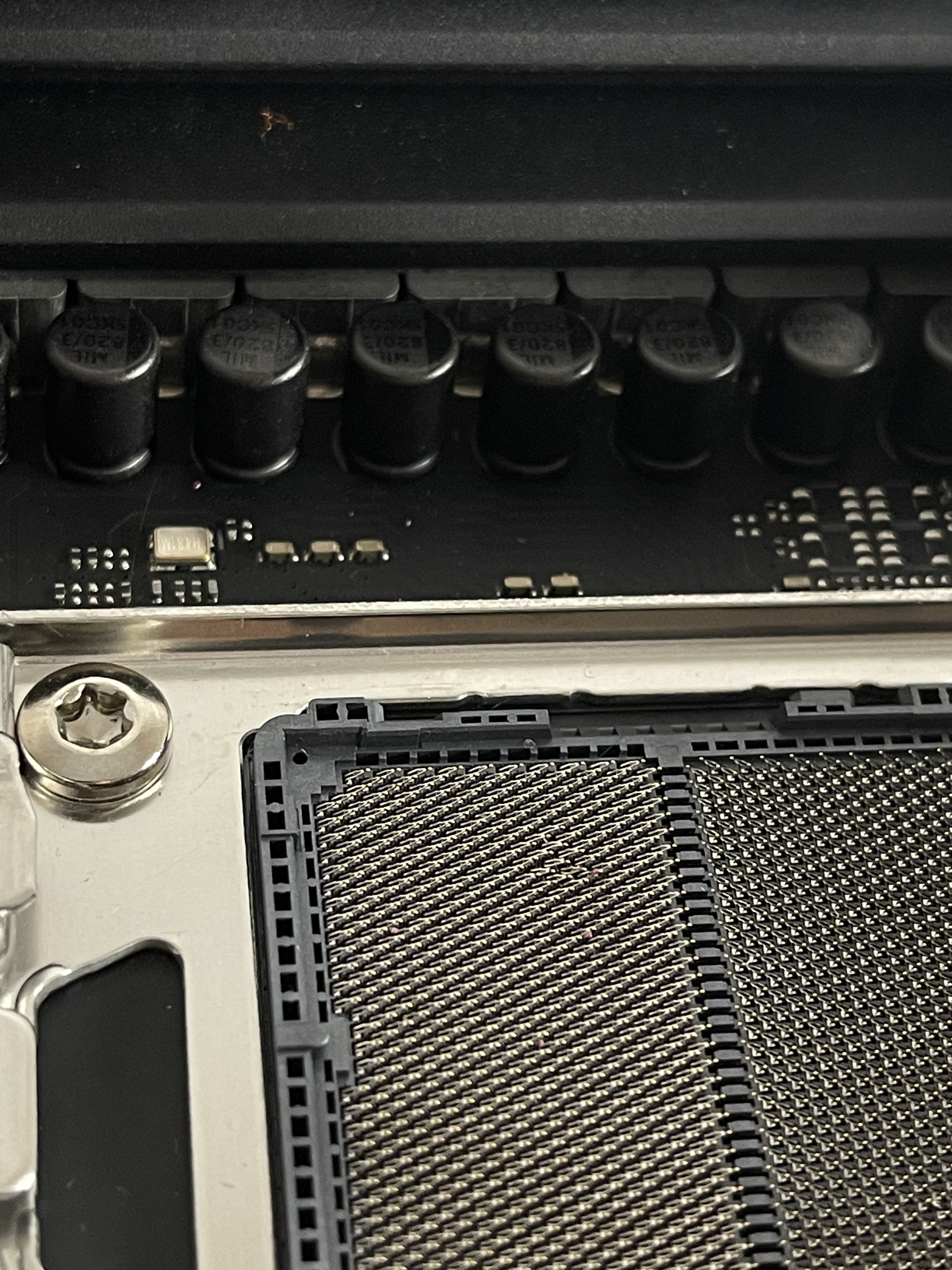

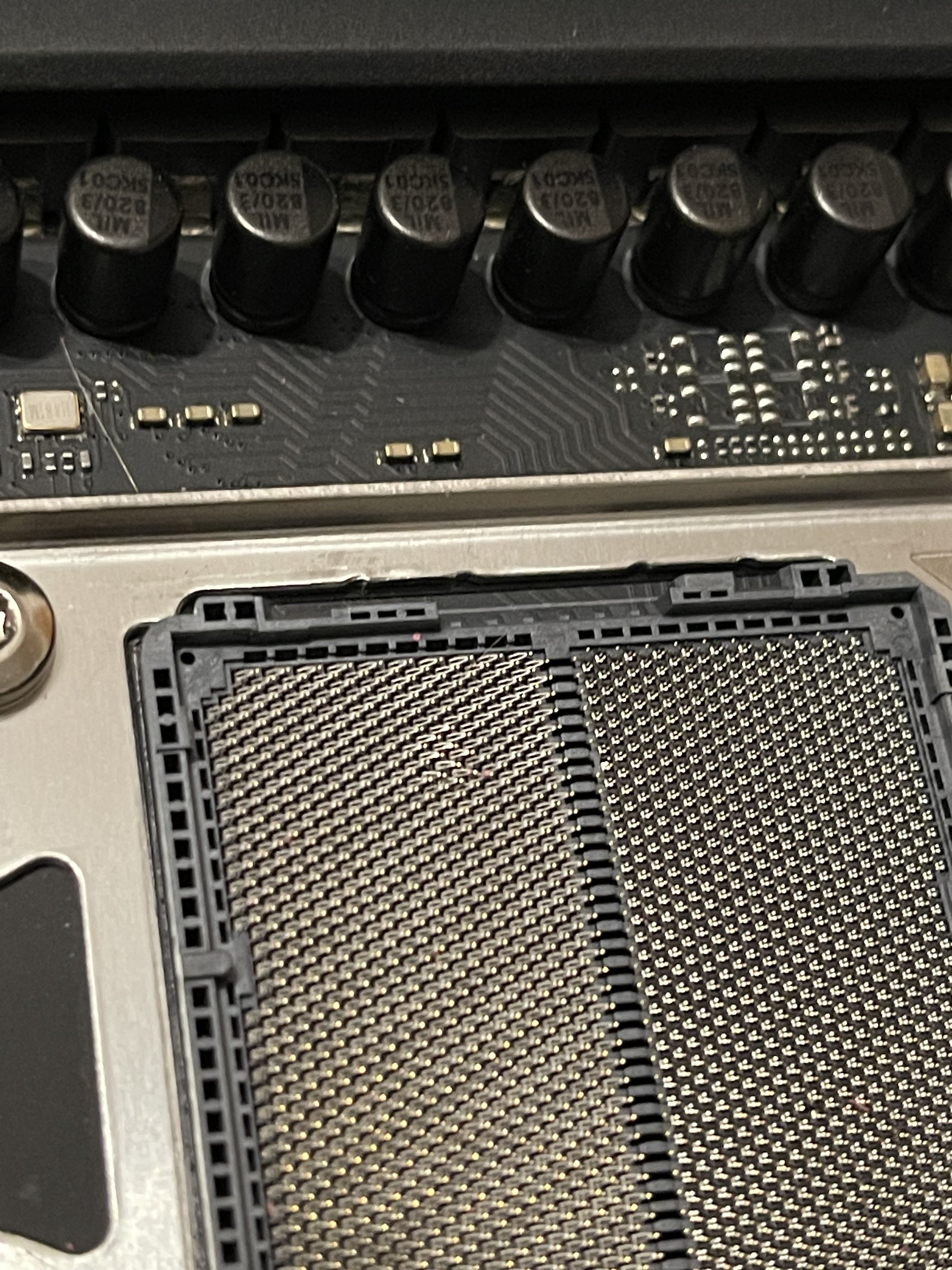

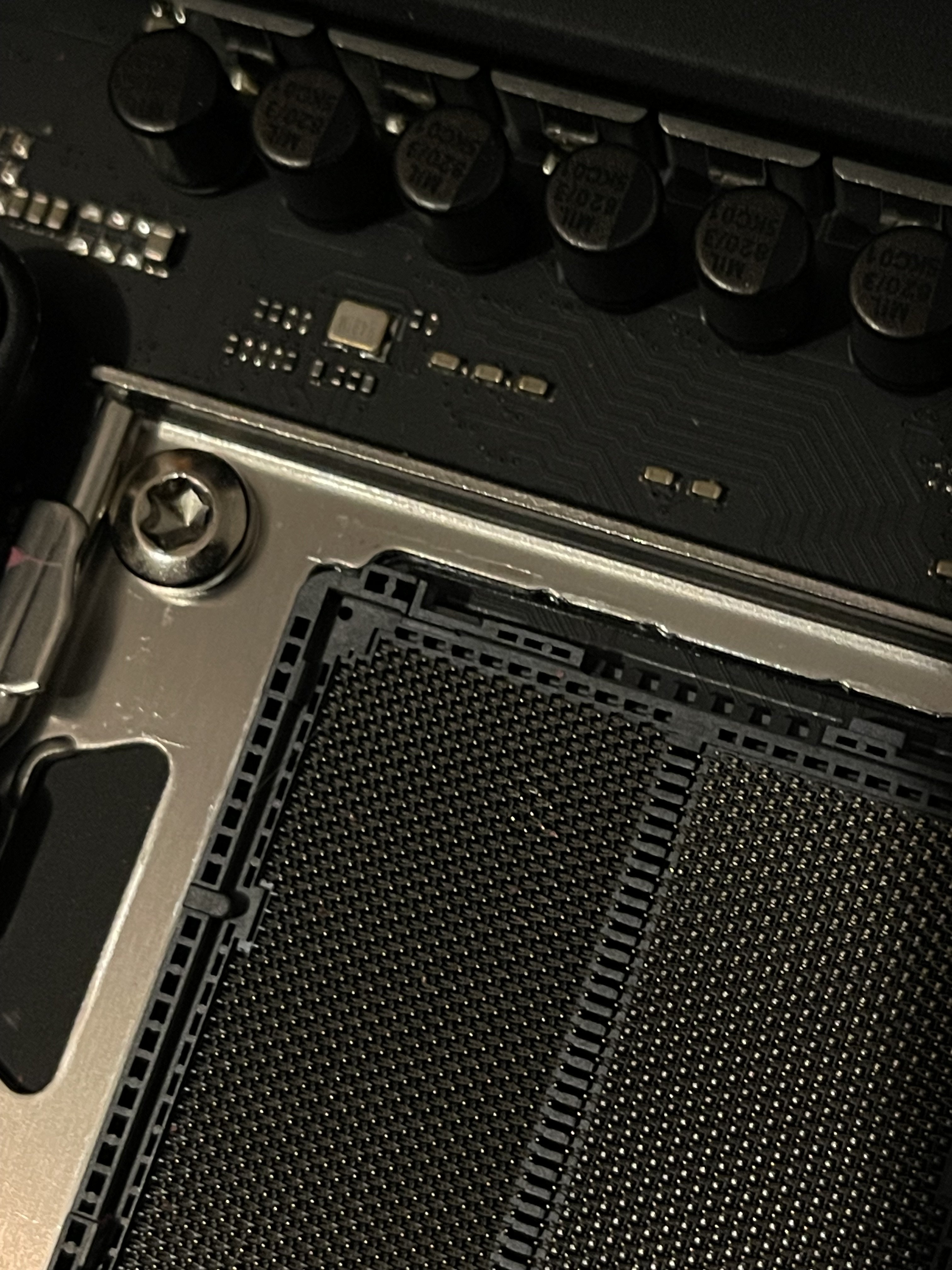

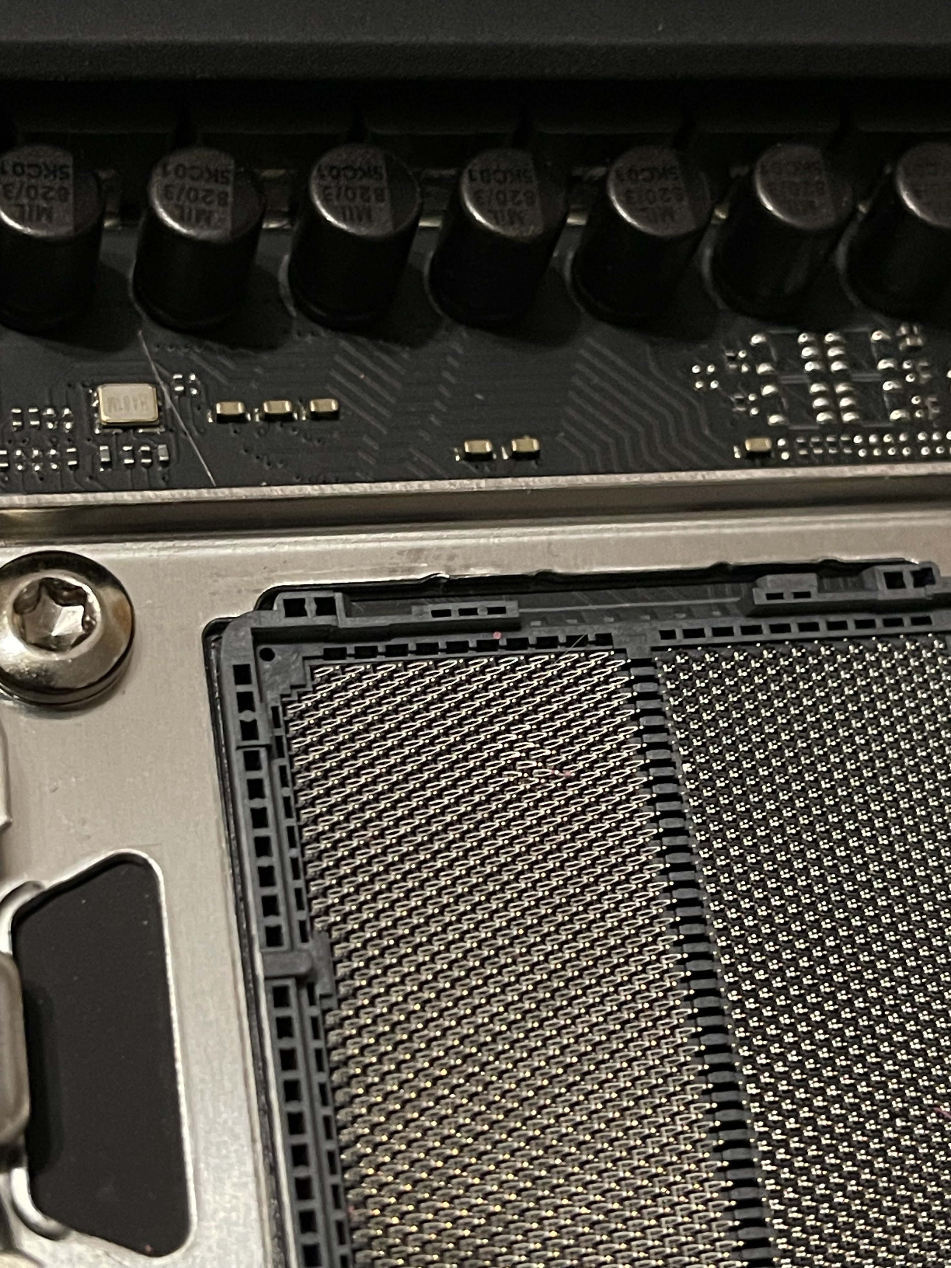

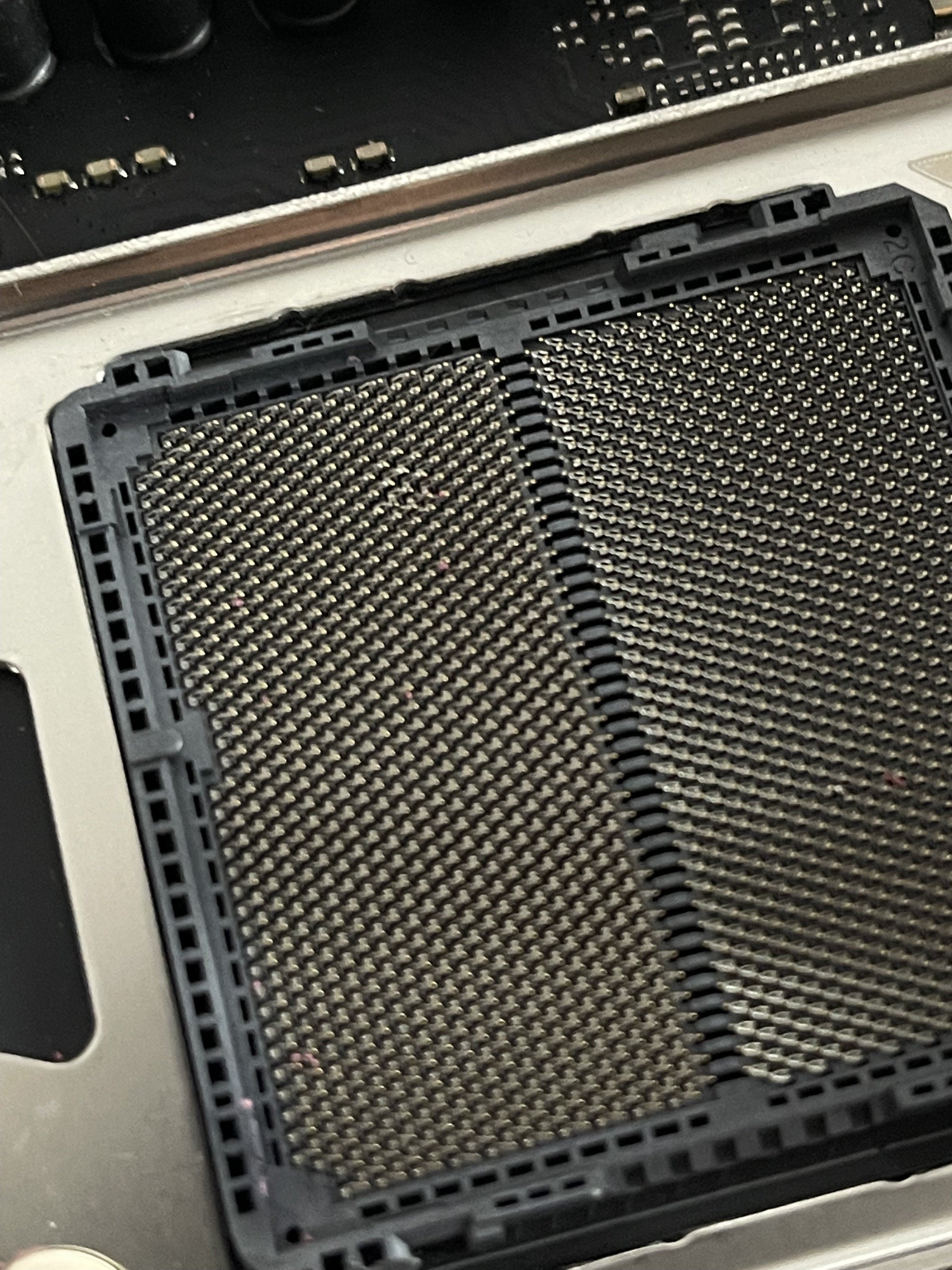

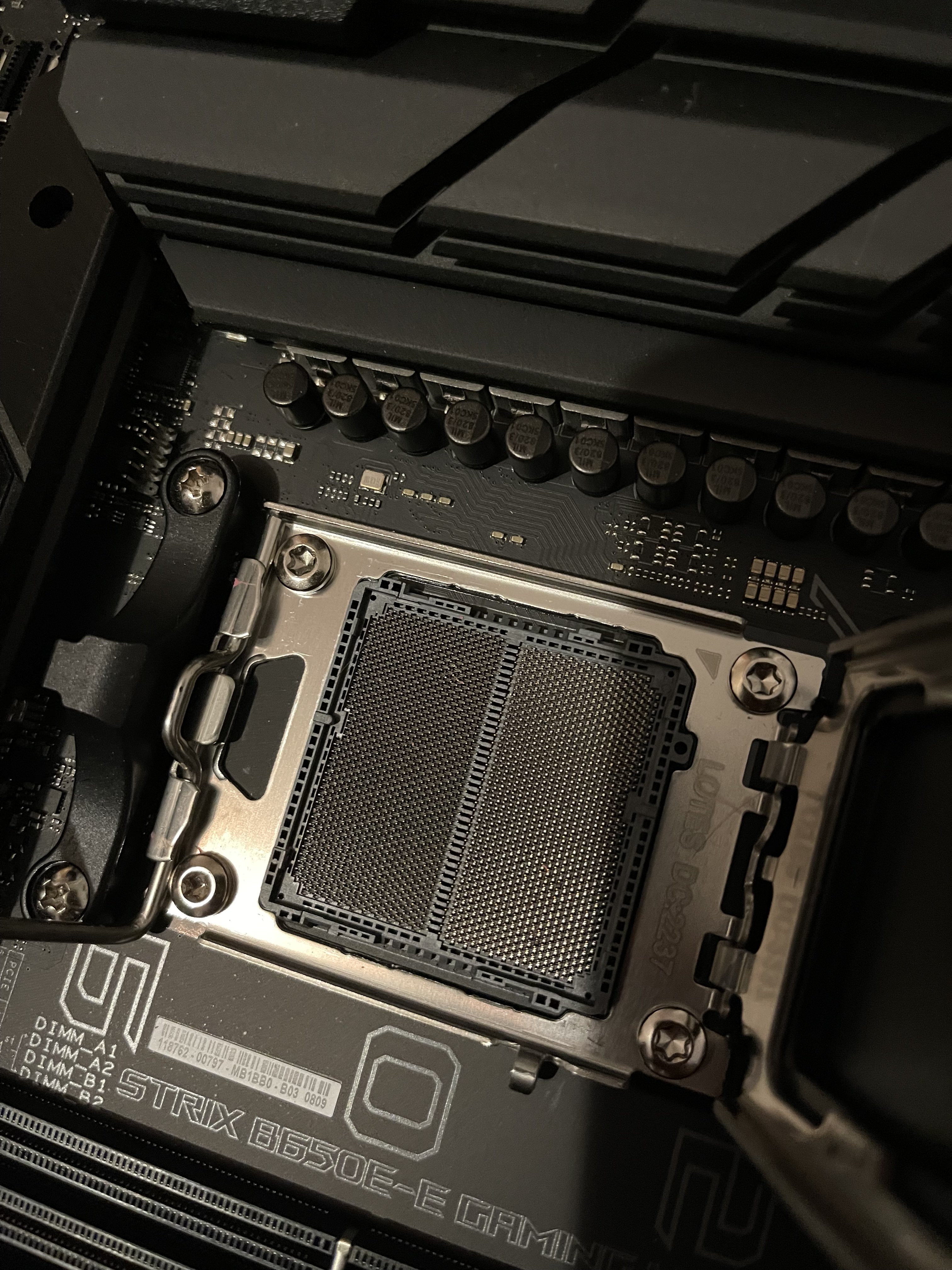

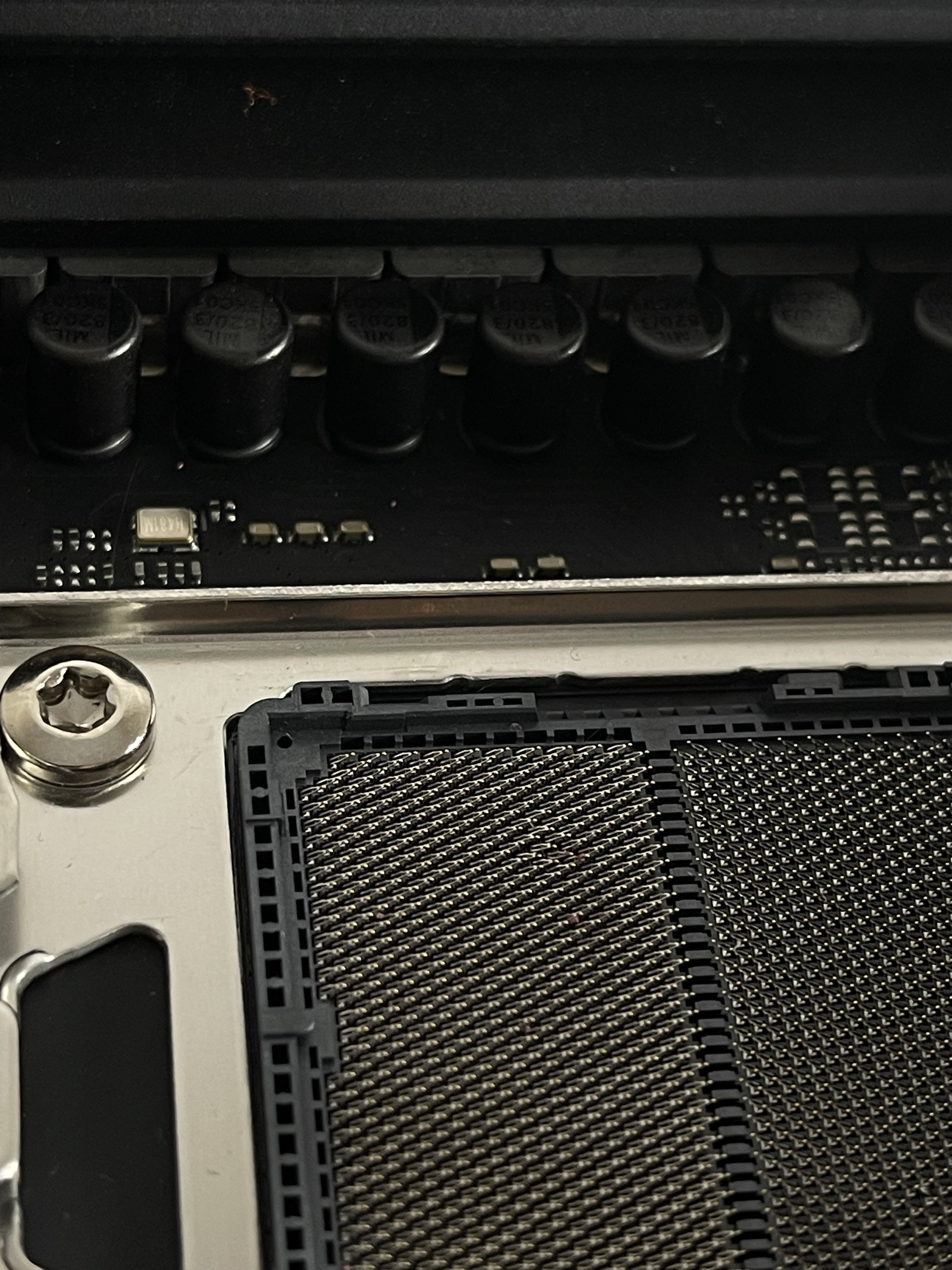

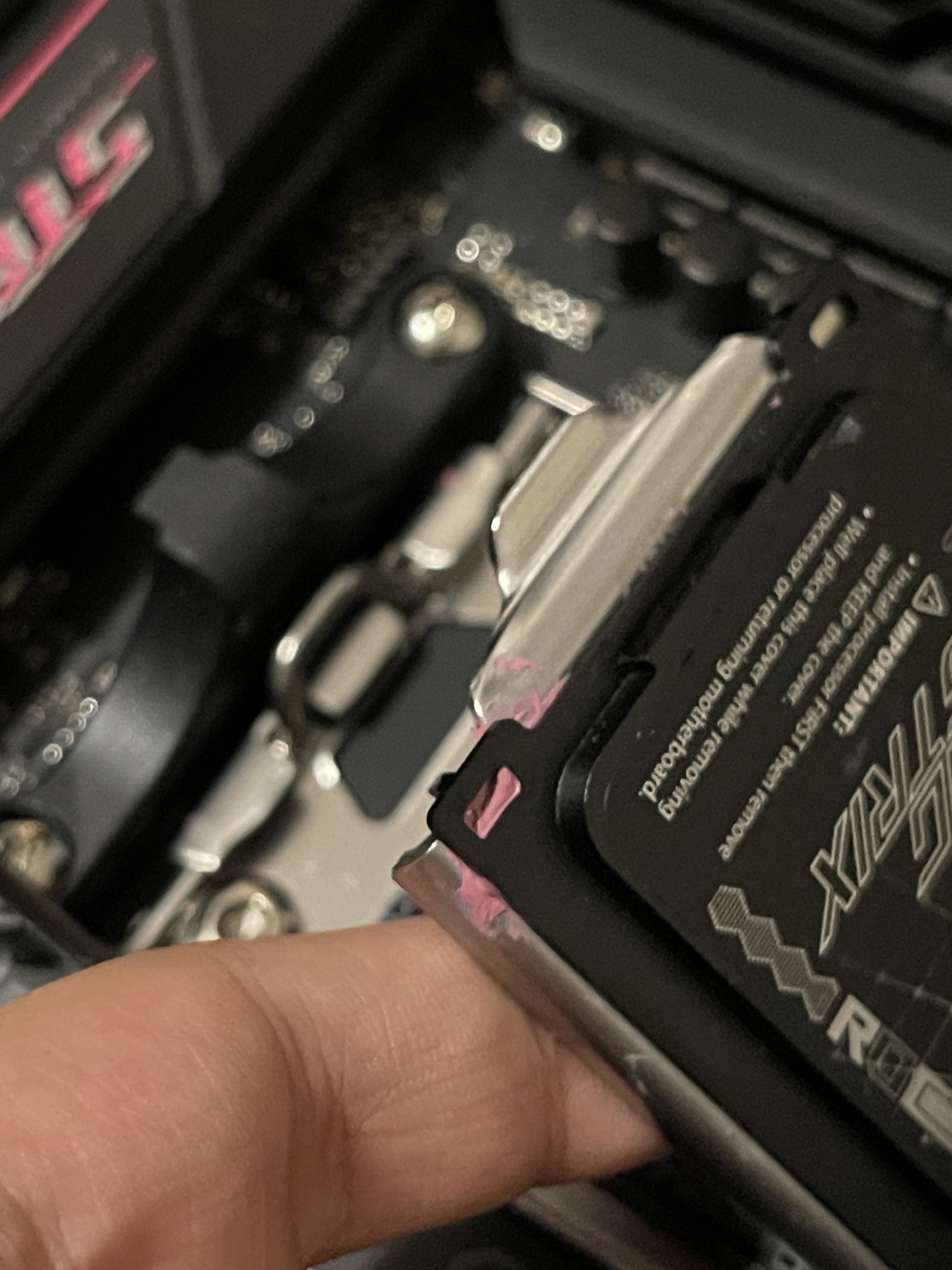

Hey liebe Community! Ihr habt mir schon etliche male geholfen und dachte diesmal könnt ich euch auch wieder um Hilfe bitten :)
Ich habe einen ROG STRIX B650E Gaming Mainboard GEBRAUCHT aus Kleinanzeigen gekauft und habe so eine Lila Paste entdeckt.
Zudem sieht der Sockel - die Pins ein wenig komisch aus, aber ich weiß selber nicht wie viel sich meine Augen einbilden. Ist es in Ordnung meinen CPU darauf zu installieren?
LG
Danke in Voraus!

Die Paste ist kein Problem, das passiert, die ist nicht leitend. Die Pins sehen auf dem ersten Blick noch einigermaßen okay aus, solange die CPU erkannt wird und läuft ist alles ok.
Sind das nur flecken auf den Pins? Auf den Bildern sieht es noch so aus als würden sie alle noch sauber in Reihe stehen.
Reaktionen: FDSDragonclaw

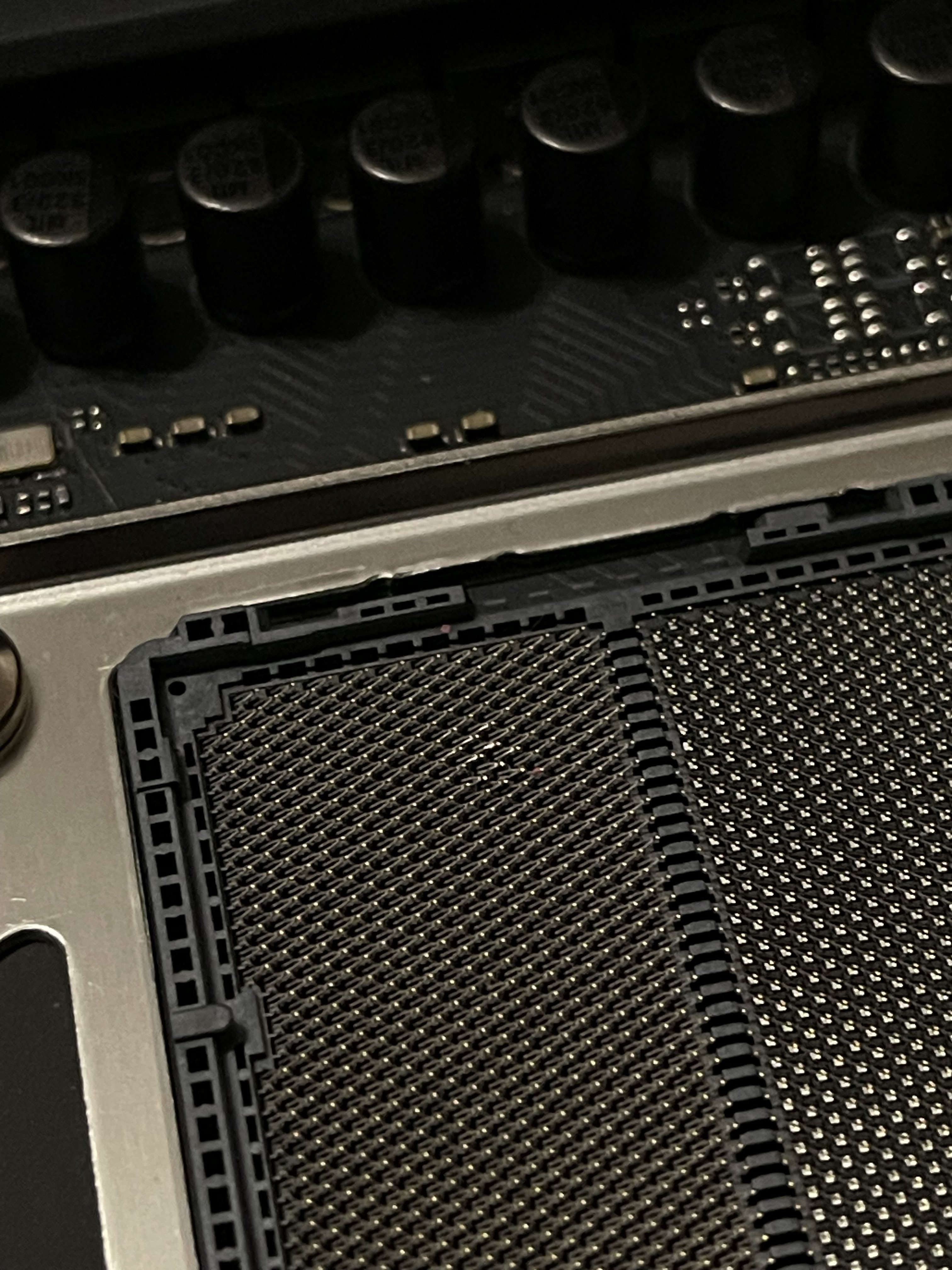

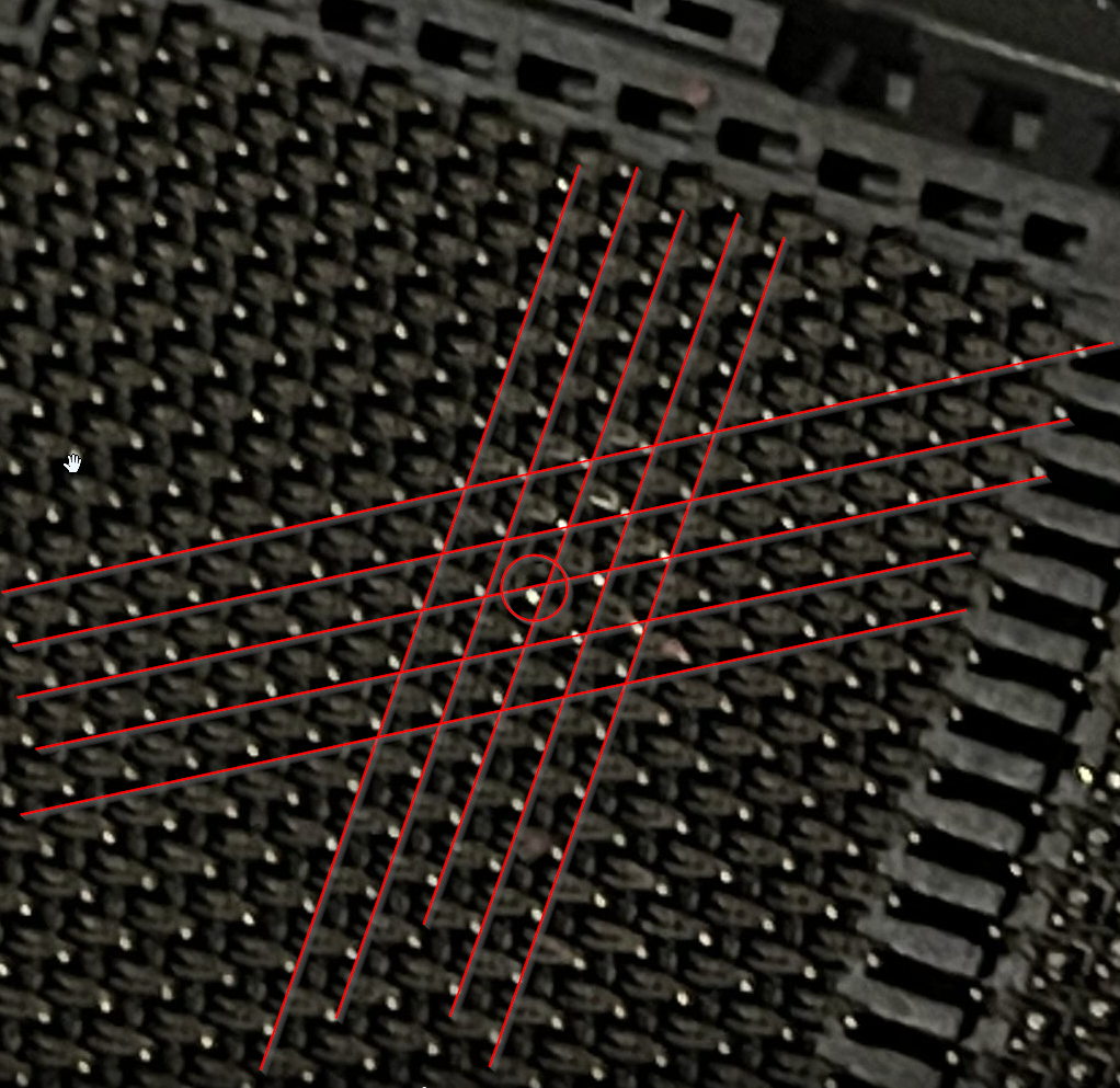

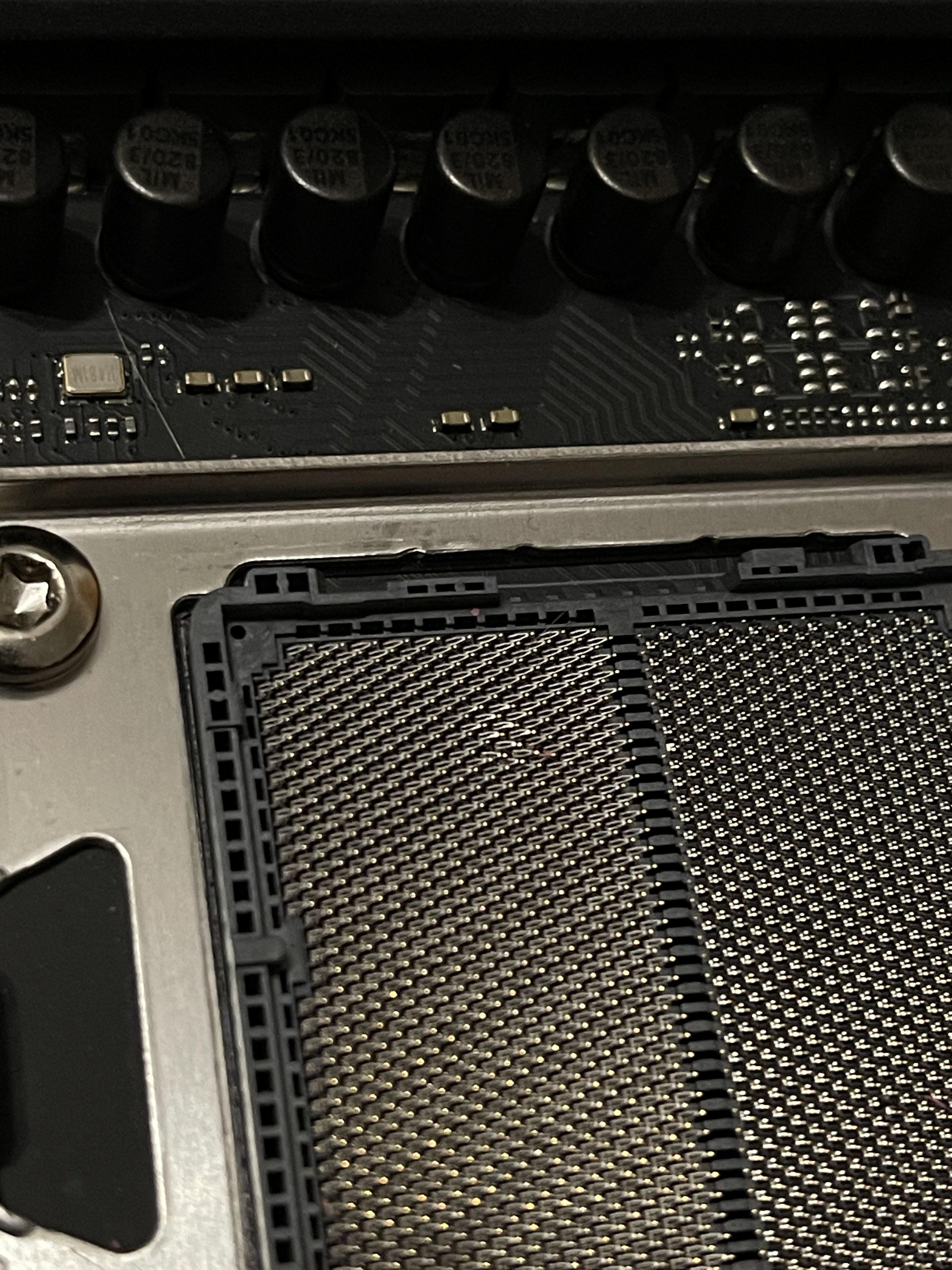

Das lila Zeugs ist Wärmeleitpaste und unproblematisch. Der Sockel sieht allerdings so aus, als wenn er im linken Teil oben umgeknickte/beschädigte Pins hätte (besonders auf Bild 2). Ich würds einfach mal probieren.
Die Pins sind verbogen - kann funktionieren muss aber nicht. Kann aber ein Kurzschluss in der CPU provozieren. Ich würde das Teil umgehend zurückgeben.
Reaktionen: cosmo45, Restart001, FR3DI und 2 andere

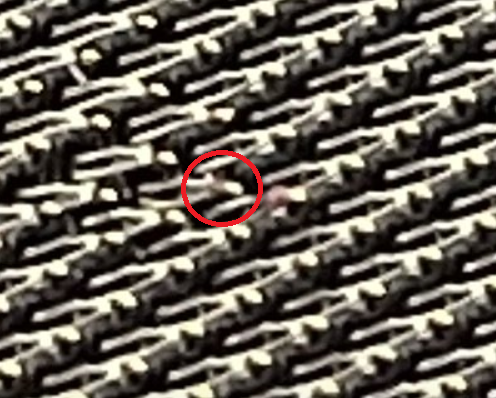

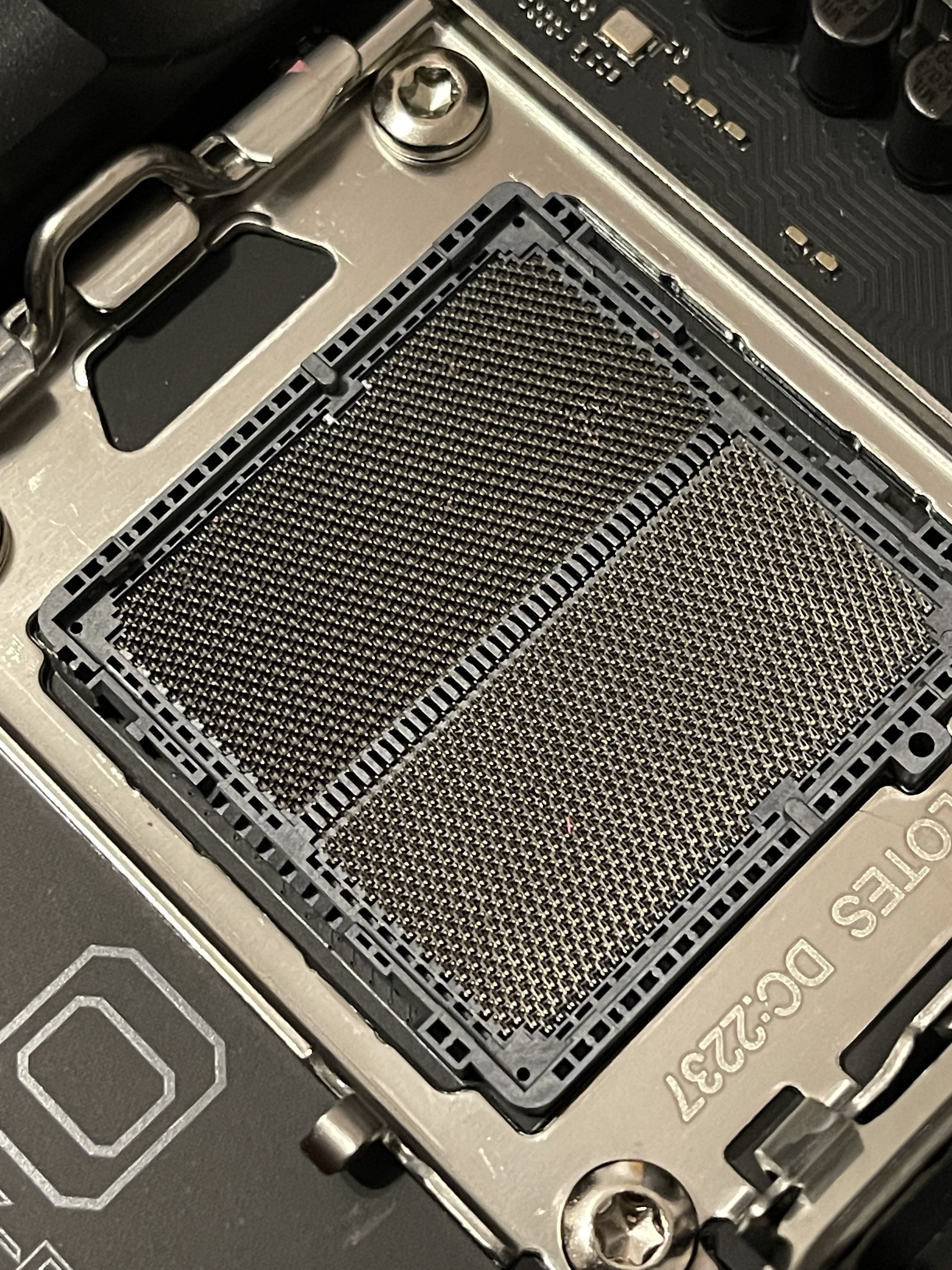

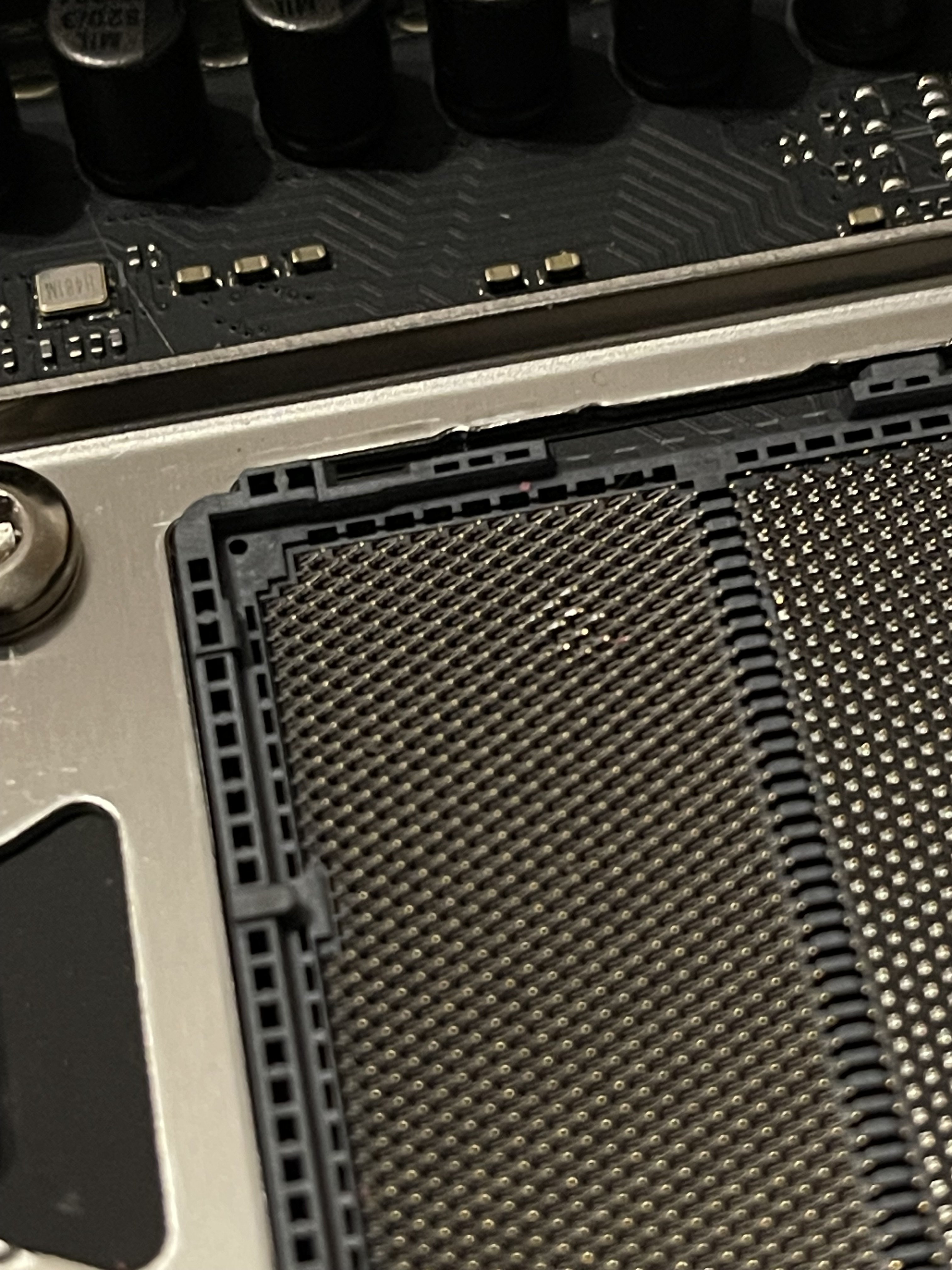

Der im Kreis weicht ein bischen ab:
Die Bilder sind aber nicht so Scharf, bessere Bilder könnten hier noch helfen. Solange die CPU sauber reinfällt und alle Pins einigermaßen richtig sind funktioniert es. Sind ein paar Pins weg funktioniert es immer noch wenn es Beispielsweise nur ein Massepin ist...
Der Rest wurde ja hier schon geschrieben.

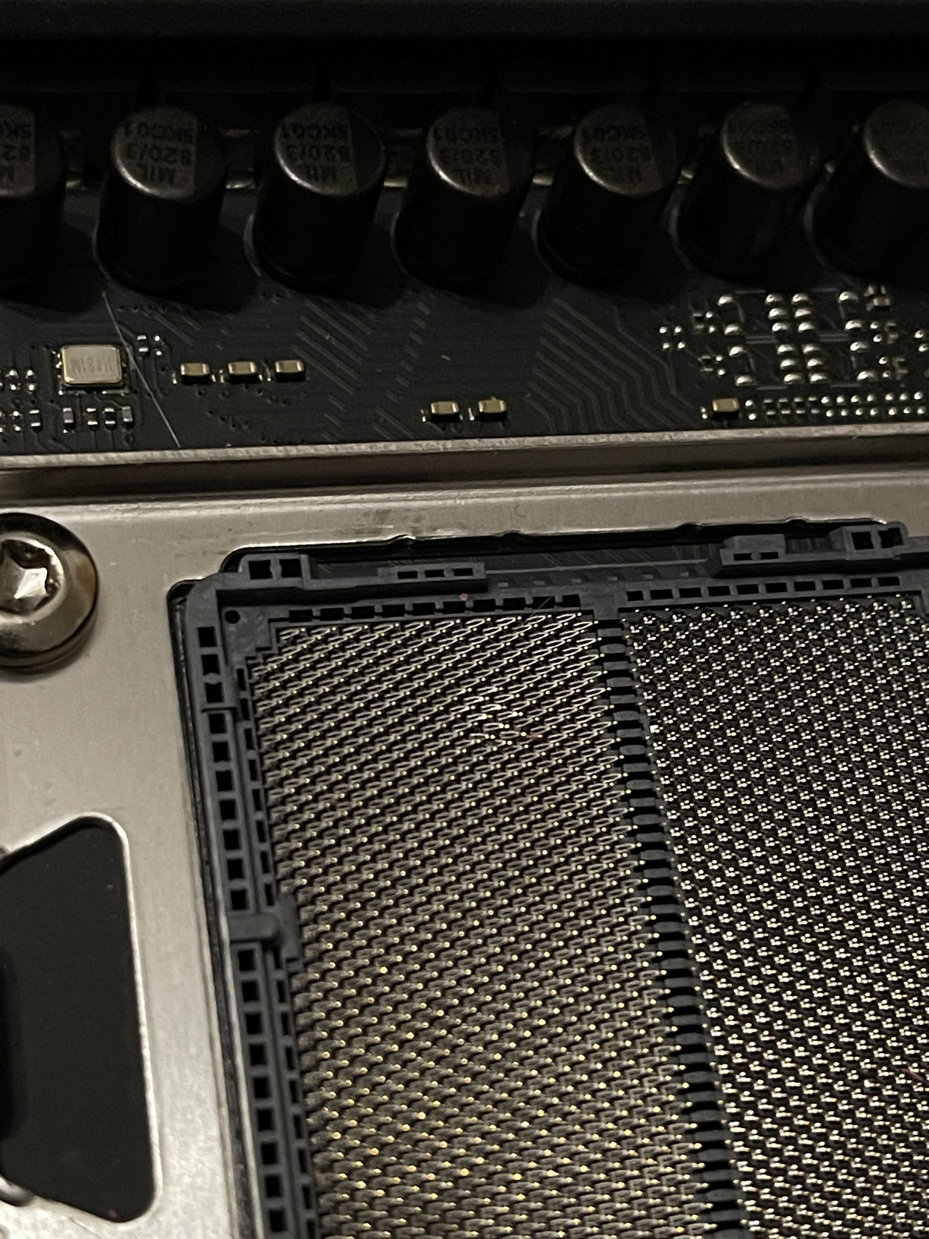

FDSDragonclaw schrieb:
Würde das nicht meine COU schrotten?
Solange hier keine zwei Pins einen Kurzschluss verursachen sollte nichts passieren, dann fehlen maximal ein paar Kontakte. Man kann natürlich beim Einbau die Pins noch weiter verbiegen, was vielleicht auch den Umtausch erschwert und in dem Fall könnte man vielleicht einen Kurzschluss verursachen.
Ich würde das in meinem Fall vom Erscheinungsbild Abhängig machen, die Bilder sind wie gesagt nicht optimal.
Beste Quali mit Iphone 12 xD

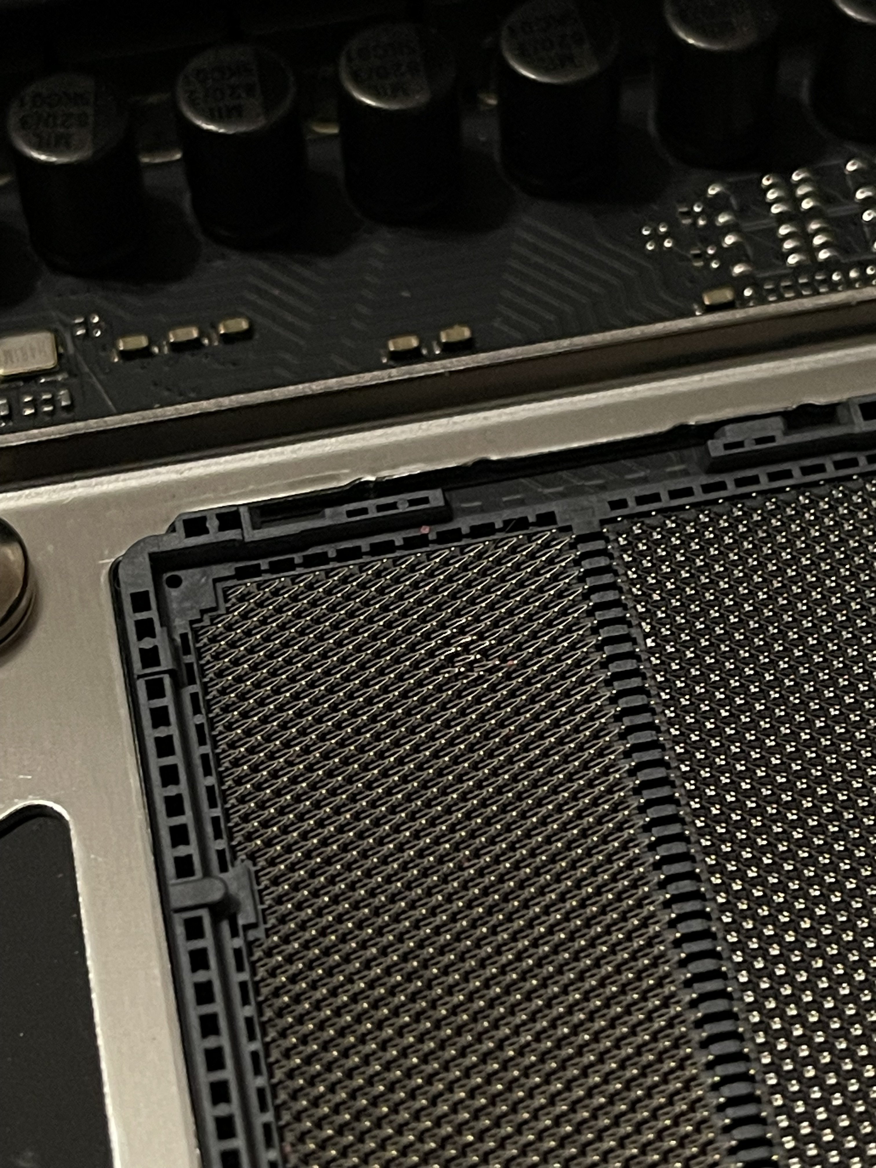

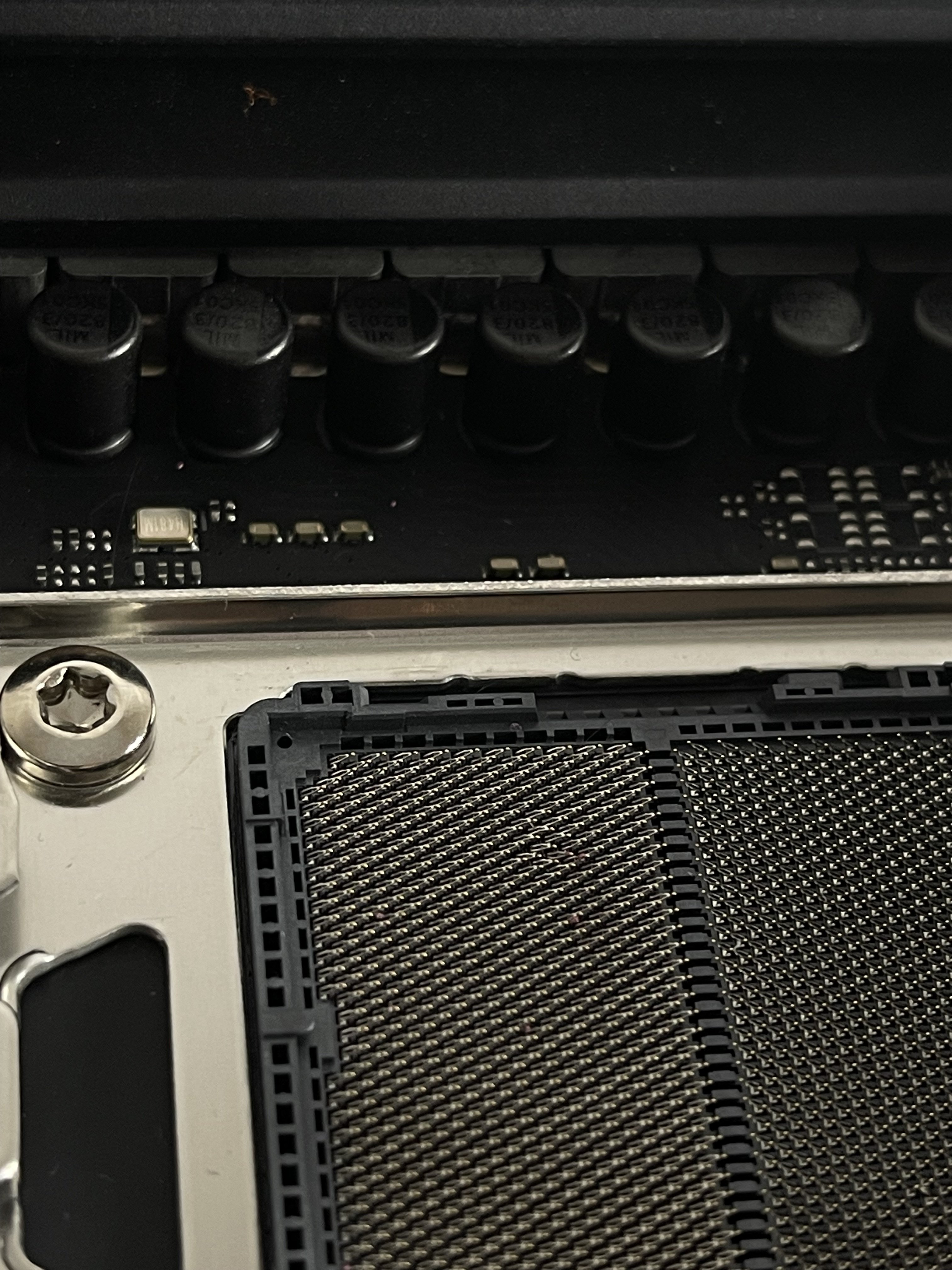

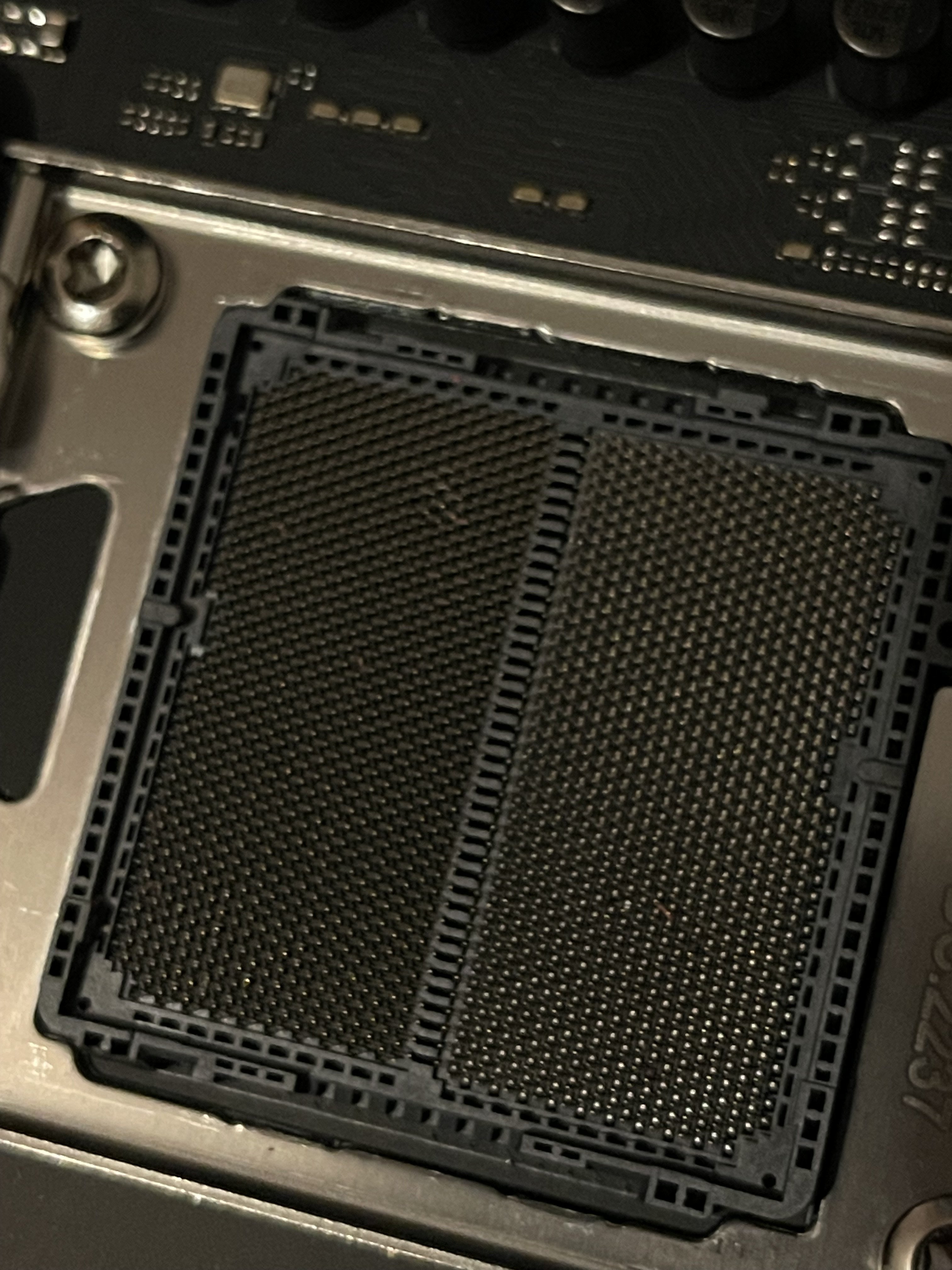

Das sieht doch so aus als ob da was oben klebt. Kannst du nicht Mal probieren manuell zu fokussieren und die Pinspitzen im problematischen Bereich in den Fokus bringen?
Das beste was möglich war jetzt
Mein Laienauge würde sagen, das es okay ist

Die Frage ist wohl auch: wusstest du davon? Wurde das in der Artikelbeschreibung kommuniziert? Wenn nein, ist das eine arglistige Täuschung (Vorsatz mal unterstellt) oder zumindest Fahrlässigkeit und sowas sollte grundsätzlich nicht noch belohnt werden, indem du die Kröte schluckst.
Durch den Druck auf die CPU können sich die Pins eventuell berühren. Das wäre sehr schlecht. Wenn jetzt alles gut geht, wie siehts dann mit der nächsten CPU aus oder dem Wiederverkauf?
Wie gesagt: die Bilder sind halt unscharf und schwierig zu interpretieren und es kommt halt auch sehr darauf an was vereinbart wurde, wie der Preis aussieht etc.

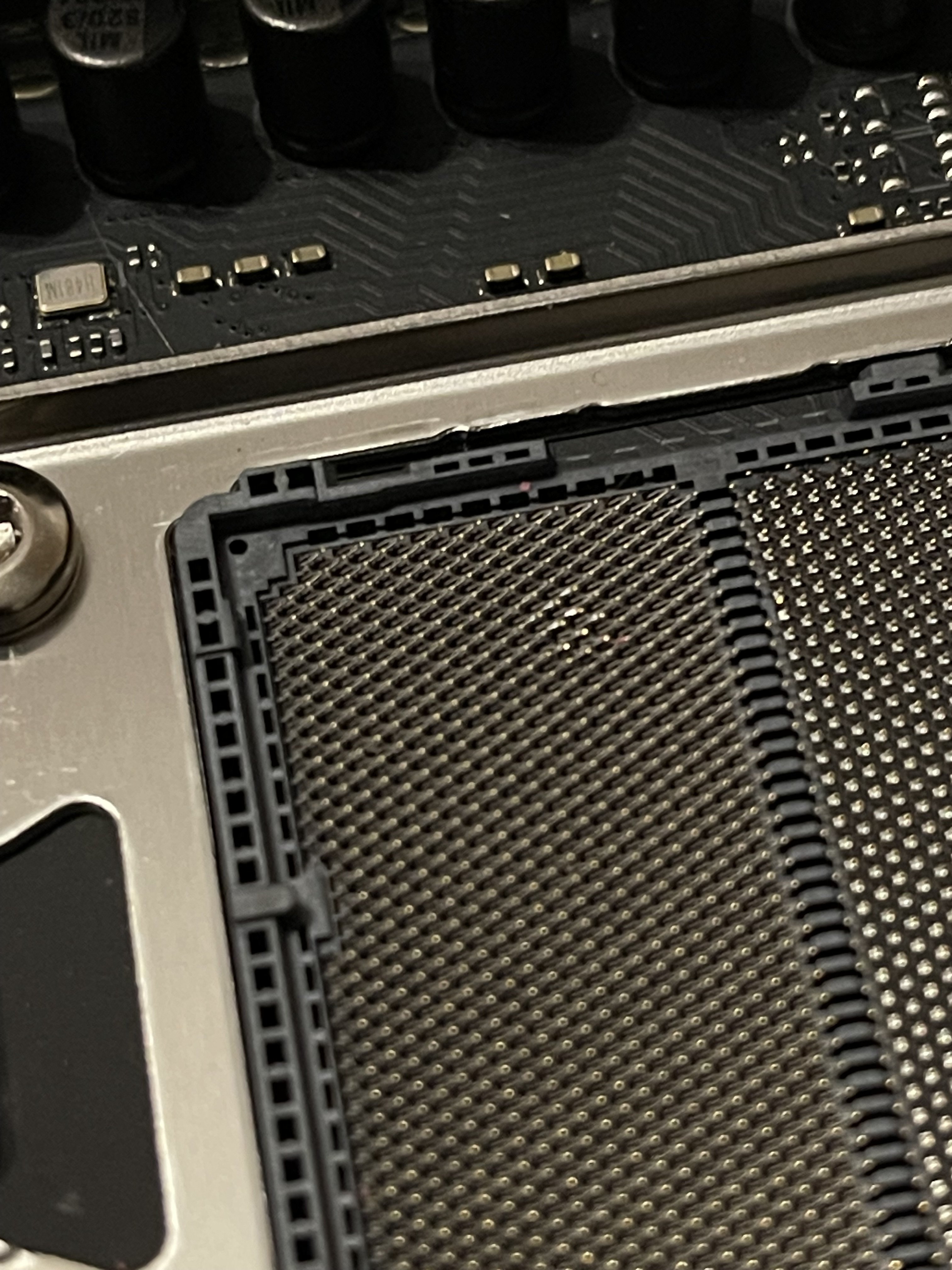

Also, mit den neuen Bildern würde ich es nicht mehr probieren, sondern mal ganz schnell den Verläufer kontaktieren...
Also beim bloßen hinschauen, sehe ich nicht, dass sie gebogen sind, aber mit der Kamera und aus der Ferne sieht es komisch aus
CPU drauf und testen. Die letzten Bilder sehen doch ganz okay aus. Keine Ahnung was da manche sehen.

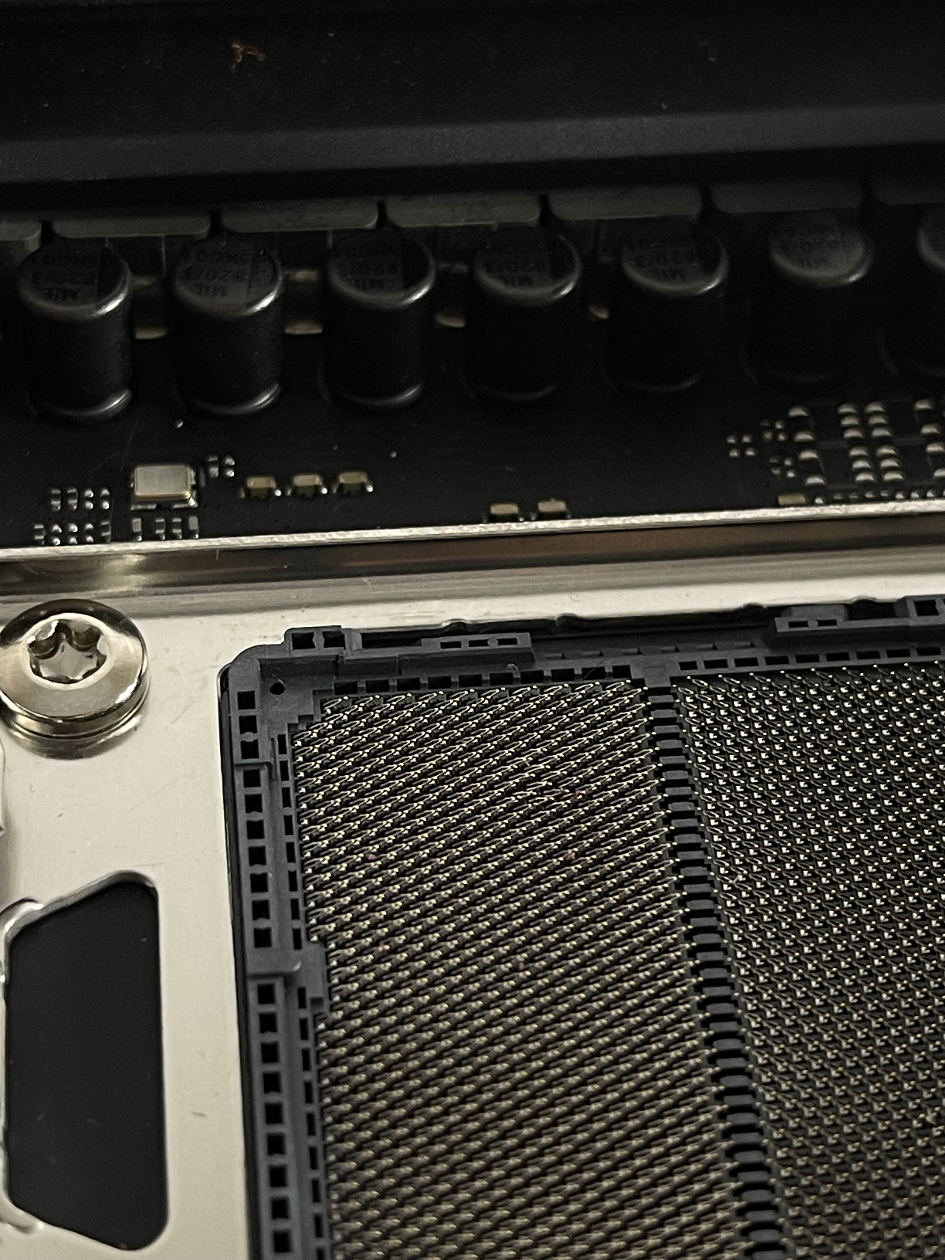

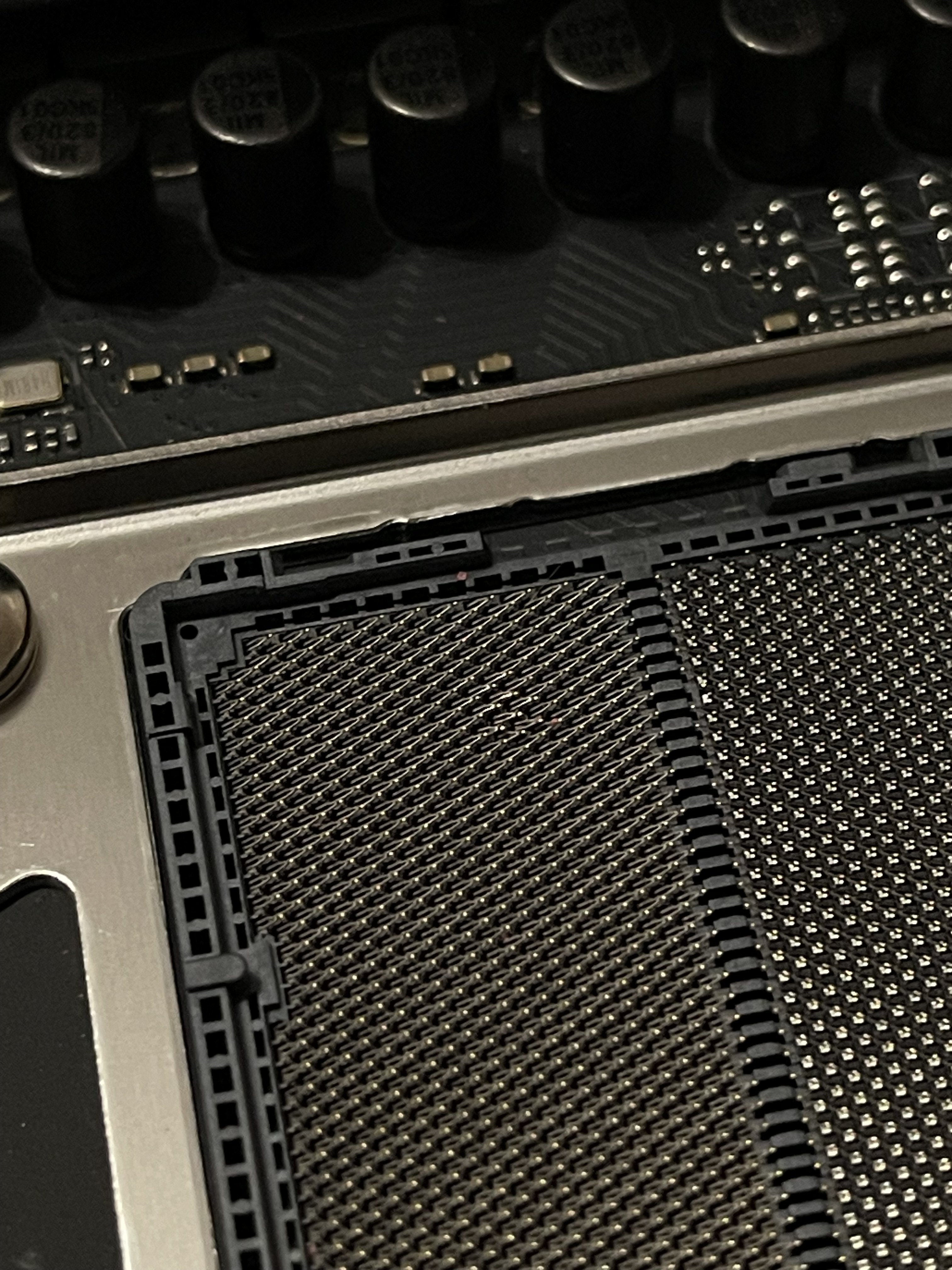

Abgesehen vom Schmodder am Pin rechts daneben ist der eine definitiv ein bisschen verbogen, wie Spambot auch schon geschrieben hat (und der links unten davon auch noch, nur nicht so arg):
Sieht jetzt aber nicht so aus, als ob das ne Brücke zu einem anderen Pin geben wird, wenn die CPU drauf ist.
Reaktionen: SpamBot und Restart001
Ja, sieht komisch aus, ob es läuft oder nicht, wird kaum jemand beantworten können.
Die CPU zu schrotten halte ich für unwahrscheinlich, kann Dir aber keine Garantie ausstellen.
