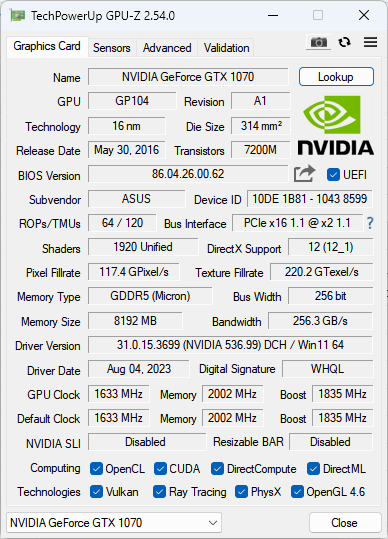

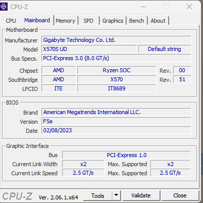

Das GPU-Z melded: Mainboard PCIe Ver. 1.1 an der zweiten PCIe 2x Schnittstelle (Physisch 16x) und Grafikarte melded nur PCIe Ver. 1.1

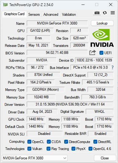

Grafikarte hat bis PCIe Ver. 3.0 und Mainboard bis zu PCIe Ver. 4.0 unteranderem durch die CPU, Mainboard hat max PCIe Ver. 3.0 ohne CPU.
Ist das normal oder muss ich im BIOS was einstellen oder beachten mit den M.2 SSDs?
Stromsparfunktionen ausgeschaltet, last an Geforce 1070 GTX angelegt. (GPU load 90%)

Ich würde erst mal genau lesen bevor geantwortet wird. Das Bord melded Max PCIe Ver, 1.1 .

Mal Handbuch und Uefi Einstellungen prüfen. Mit dem Stromsparen hat das nichts zu tun, da der ganze Slot maximal nur auf 1.1 läuft (1.1@1.1)
Das mit x2 ist komisch, die Lanes ändern sich nicht, egal ob Last oder idle.

Ok der 5700G erklärt warum die 3080 nur mit 3.0 läuft, dennoch sollten dann auch 3.0 zum Chipsatz durchgereicht werden.
