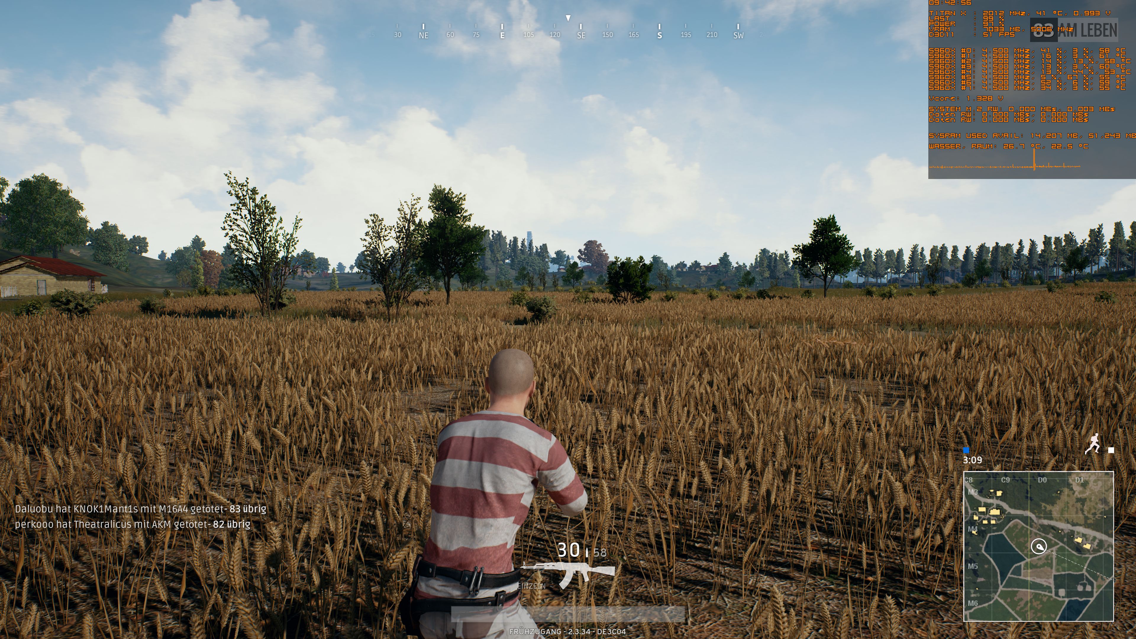

Wie gesagt, ich habe die Leistung ja während ich zu beginn Spiele. Die FPS droppen nicht nur Situativ (z.B. Gefecht) sondern dauerhaft nach ca. 30-45 Minuten

Mit mir z.b. würde das immer in die Hose gehen, denn ich hab im Home-Screen schon 106% Power-Aufnahme in 4K.

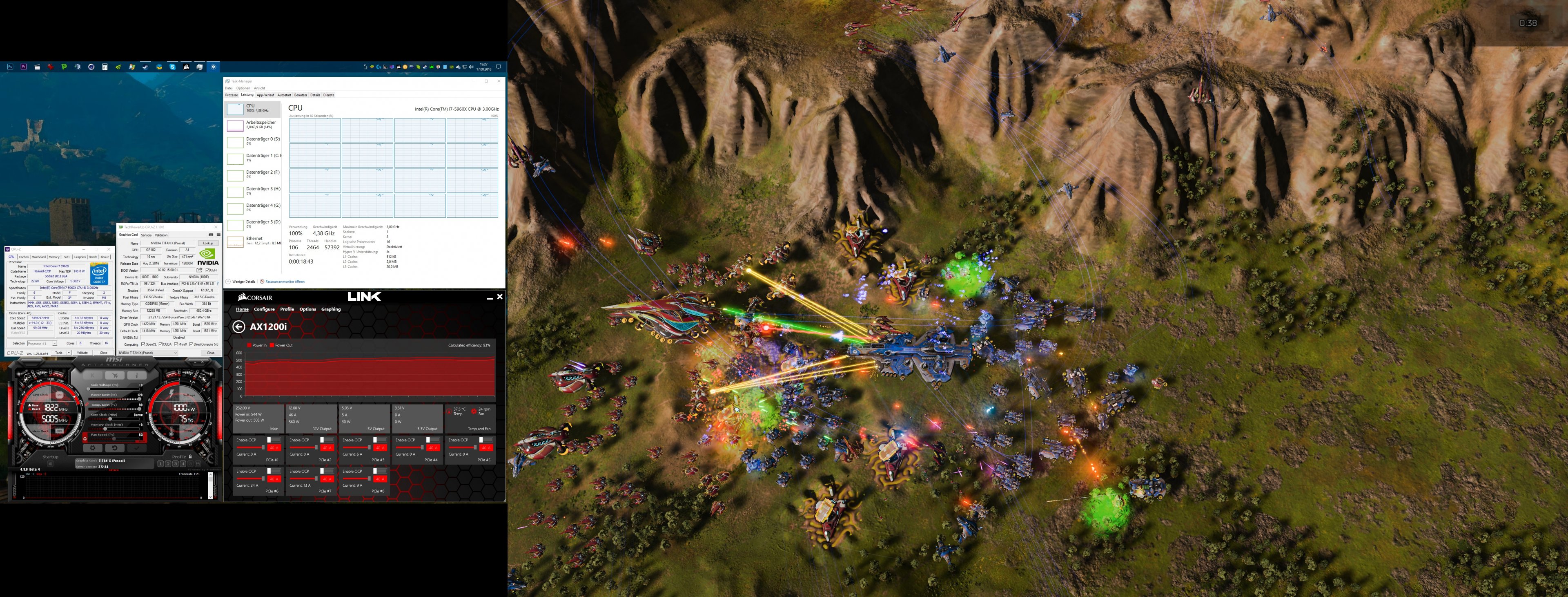

Ich hab bei gekappten 144 FPS in Mini-WQHD auch nur 75% Power. Weil ich im CPU-Limit rumeiere mit der starken Graka in einer winzigen Auflösung. Würde ich jetzt auf FHD zurückgehen, würde ich auch bei 60% landen. (Meine CPU produziert leider kaum mehr als 144 FPS^^).
Vergleich zu 4K
Deutlich höhere Strom-Aufnahme, obwohl nur ein drittel an FPS.
