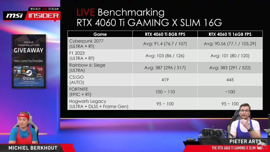

Quelle Youtube
Eine Mögliche Erklärung für die geringere Leistungsfähigkeit ist das Powerlimit / Powertarget.
Die Geforce RTX 4060TI 16GTB muss tendenziell mehr Strom für die VRAM Chips bereitstellen,
sodass weniger für den Grafikchip zur Verfügung steht.
Ich würde gerne die Computerbase Redaktion bitten diese Vermutung mit in kommende Tests einzubeziehen.
Ich bitte die CB Community an dieser Stelle eigene Testergebnisse anzubringen oder sich der Diskussion
anzuschließen.

Eigentlich sollte Chip und VRAM getrennte Spannungsversorgung/Controller haben. Maximal das irgendwo ein PowerLimit drosselt, was sich ja übergehen lässt, je nach Custom Board bzw, diversen Mods :D
Ich bin da bei Simanova: Es gibt bestimmt ein maximales Board-Power-Limit. Wenn es das nicht gäbe und die VRAM-Versorgung komplett "losgelöst" wäre, könnte ja jede Grafikkarte theoretisch über das Limit hinaus ohne Ende Saft ziehen.

Die 4070 hat weniger Speicher, eine andere GPU, kein Clamshell-VRAM-Setup - das ist so weit hergeholt...
Das Stichwort Clamshell könnte evtl. ursächlich für die Unterschiede zur 4060Ti 8Gb sein. Gibt es andere Grafikkarten mit Clamshell Konfiguration?

Da wirst sich wahrscheinlich was aus den Ergebnissen der 8 GB 4060 Ti zusammengereimt und auf 16 GB adaptiert.
Interessant ist doch, dass die Karte scheinbar in Spielen, wo der VRAM kein Faktor ist, dann doch erwartet liefert und in Spielen, wo er einer wird, im Durchschnitt nicht ganz so performt. Wobei man da letztlich auch von Messtoleranz sprechen kann.
Kann natürlich an der TDP liegen. Jede Wette, dass sich das Spiel mit dem FPS weniger trotzdem flüssiger anfühlt oder im Zweifel besser aussieht, als mit dem FPS mehr, weil die Frametimes einfach geschmeidiger sind und weniger komprimiert werden muss.
Es wird das Ergebnis kommen, was jeder wartet. Die 4060 Ti 16 GB wird in Spielen, wo die 8 GB zu wenig sind, dass flüssigere Spielgefühl bringen. Der Preis ist aber einfach zu nah an der 4070.
Es ist halt dieselbe Karte wie die 4060 Ti mit 8 GB. Nur eben mit anderen Speicherchips… Ehrlicherweise braucht es dafür halt auch keinen Test.

Ich meine die 16GB hat schon +5W mehr bei der TBP. Die Clamshellbestückung könnte ein klein wenig an der realen Speicherbandbreite oder -latenz knabbern - synchronisationsverluste.
Dem Video nach hat die 16 GB Variante vor allem Vorteile in 4k. Wer kein 4k nutzt, kann auch zur 3060 Ti greifen. Wäre dann der bessere Deal.
