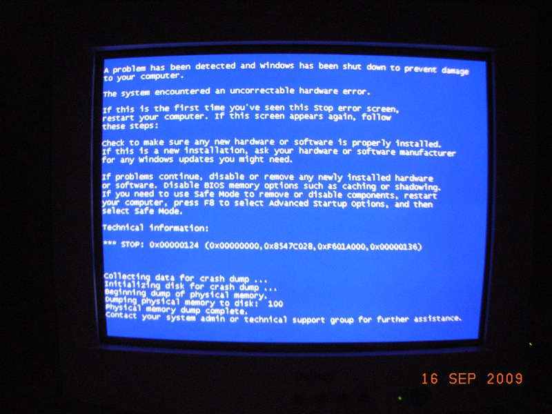

Ich will euch mit dem Schrott ja schon gar nicht mehr auf die Nerven gehen, aber ich hab die Kiste bereits heute wieder Retour bekommen, das Problem wie bereits gesagt, Sims3 läuft nicht richtig.
Zu aller Verwunderung, ruckelt das Spiel zwar nicht, aber es stürtzt einfach nach gewisser Zeit ohne Erklärung ab.

Stürzt das Spiel nach einer gewissen Zeit ab oder der gesamte PC ?
Wenn der PC abstürzt b.z.w das Bild schwarz wird, liegts wohl an dem billig Netzteil...

Nein der PC stürzt nicht ab, sondern das Spiel und ich erhalte einen BlueScreen ich Versuch das gerade zwanghaft zu reproduzieren, das ich vielleicht ein paar mehr Infos aus dem BlueScreen bekomme.

Hallo!
Prime stable rennt die Kiste, das hab ich bereits getestet.
Anbei der BlueScreen nach dem Absturz von Sims:
Mfg

das scheint ein problem mit nvidia zu sein... sag mal welches OS hast du drauf? da du jetzt eine nvidia onboard hast und eine ati könnte es je nach OS probleme geben...
kannst du die Onboard im bios ganz auschalten?
hast du eine w-lan karte verbaut?
greez
Hallo!
Nein es steckt noch keine Karte im PCI-E Slot somit ist nur die onBoard Karte installiert. W-Lan Karte habe ich keine.
Ich hab gestern neue Nvidia Treiber installiert und danach nochmals Sims in Kombination mit Prime getestet und das ganze ist 2 Std lang ohne Probleme gelaufen. Danach ist mir die Lust am spielen vergangen.
Mfg
erst nach 2h? xD
wie jetzt, hast du die ati oder nicht? bzw. stürtzt das teil mit der ati oder der nvidia ab?
in vielen foren sagen sie, dass dieser bluescreen was mit nvidia zu tun hat... aber was genau hab ich bissher noch nicht rausgefunden...
nochmals, welches OS?^^
greez
