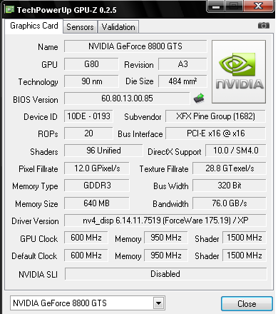

Ein programm wäre Gpu-z das zeigt dir an ob deine Graka richtig verbunden ist.
Ich habe die 640er. Die ist zusätzlich von Werk aus übertacktet. (XXX-Version)
Im Anhang habe ich das Ergebnis von GPU z...

Also um die Grafikkarte gehts hierbei auf keinen Fall,
hab auch ne alte 8800GTS mit 640MB auch übertaktet, zwar ein wenig mehr, aber das macht das hier auch nicht fett. Aber ich erreiche mit meiner alten Pentium D CPU, die ja viel langsamer ist als dein C2Duo 4500, immerhin ca 7000 Punkte.
Wie mein System ausschaut kannst du (ihr) ja unten genau nachlesen, aber auf jedenfall solltest du eventuell das Panel mal checken, da sind teilweise Einstellungen die dir um die 10fps in spielen rauben können, und die das Bild kaum bzw gar nicht merkbar verbessern.
Du hast als Ramtackt aber 1,8 Ghz, ich habe nur 950 MHz... Hast du den soo stark übertaktet?
