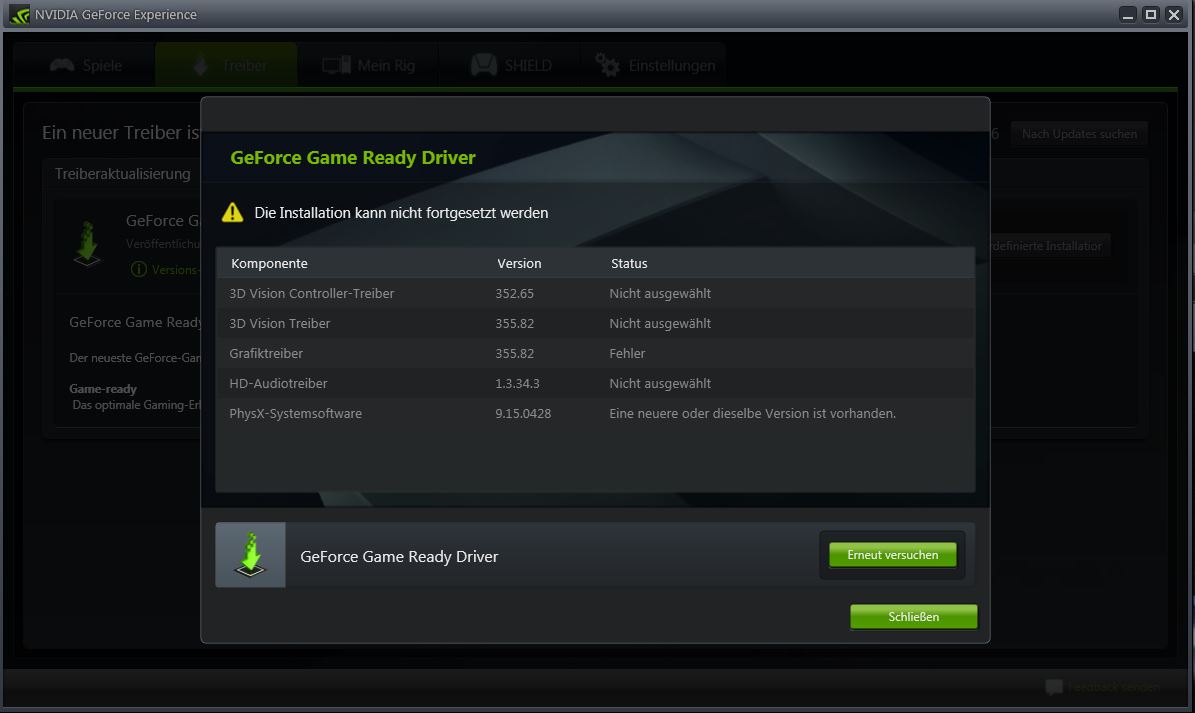

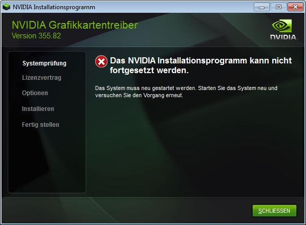

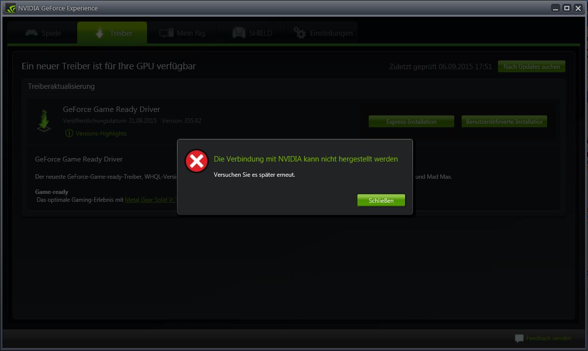

Hallo Community!
Als Ich heute den neuersten "GeForce Game Ready Driver" installieren wollte, kam die Meldung "Die Installation kann nicht fortgesetzt werden. Starten Sie das System neu und versuchen Sie den Vorgang erneut." (Sobald ich GeForce Experience starte kommt " Die Verbindung mit Nvidia kann nicht hergestellt werden). Das Problem ist, dass sich die Auflösung automatisch auf 800x600 gestellt hat (normal ist sie auf 1920x1080). Ich habe die Bildschirmauflösung dann wieder auf 1920x1080 gestellt doch nun wird nicht mehr der ganze Bildschirm ausgefüllt (ein 5 cm schwarzer Streifen auf jeder Seite) und die Schärfe ist wesentlich schlechter. Ich hab auch schon probiert das neuerste "GeForce Experience" Programm zu installieren doch da kam dieselbe Meldung (Nichtmal das Deinstallieren hat geklappt auch nicht über CCleaner, Hab auch schon die Registry nach Fehlern dursucht und alle behoben.). Hab den Pc auch schon mehrmals neu gestartet und das System auf einen früheren Zeitpunkt zurückgesetzt.
Hat jemand eine Idee?
Ps: Auch der Bildschirmschoner kann nicht starten, weil der Driver fehlt. Alles ist wunderbar gelaufen bis ich den neuersten Driver installieren wollte und der Error erschien. Mein Pc versucht auch jedes mal, wenn ich ihn neu starte einen Display Driver zu installieren doch da kommt auch immer, dass er nicht installiert werden konnte. Manuelles installieren hat acuh nichts gebracht, der selbe Error.
Ich weiß jetzt nicht mehr weiter :(
Danke im Vorraus!
Lg Michi
Graka: Nvidia gtx 660
Win 7 64 bit
Der Driver: Version 355.82 Veröffentlichungsdatum: 31.08.2015

Das passiert wenn ich das Programm deinstallieren will
Ja. Beim manuellen Installieren muss man ja sein Betriebssystem angeben. Und das automatische Installieren über GeForce hat immer geklappt
Deinstallier den Treiber mal mit DDU und probier es dann erneut. Am besten vorher komplett neu runterladen. Unter Umständen kann beim Download ein Fehler aufgetreten sein.
Während der Installation kannst Du doch auswählen, welche Installationsart Du willst. Das steht unten, wenn Du auswählst, was Du vom Treiber installieren willst. Probier mal "Neuinstallation"
Btw. brauchst Du unbedingt Experience?
Ich hab jetzt nochmal die Registry gescannt und noch 1 fehler gefunden der von Nvidia war und bin dann für ne Stunde weg gegangen und jetzt funktionierts auf einmal wieder :D
Danke für eure Vorschläge und Antworten !!
Lg Michi
