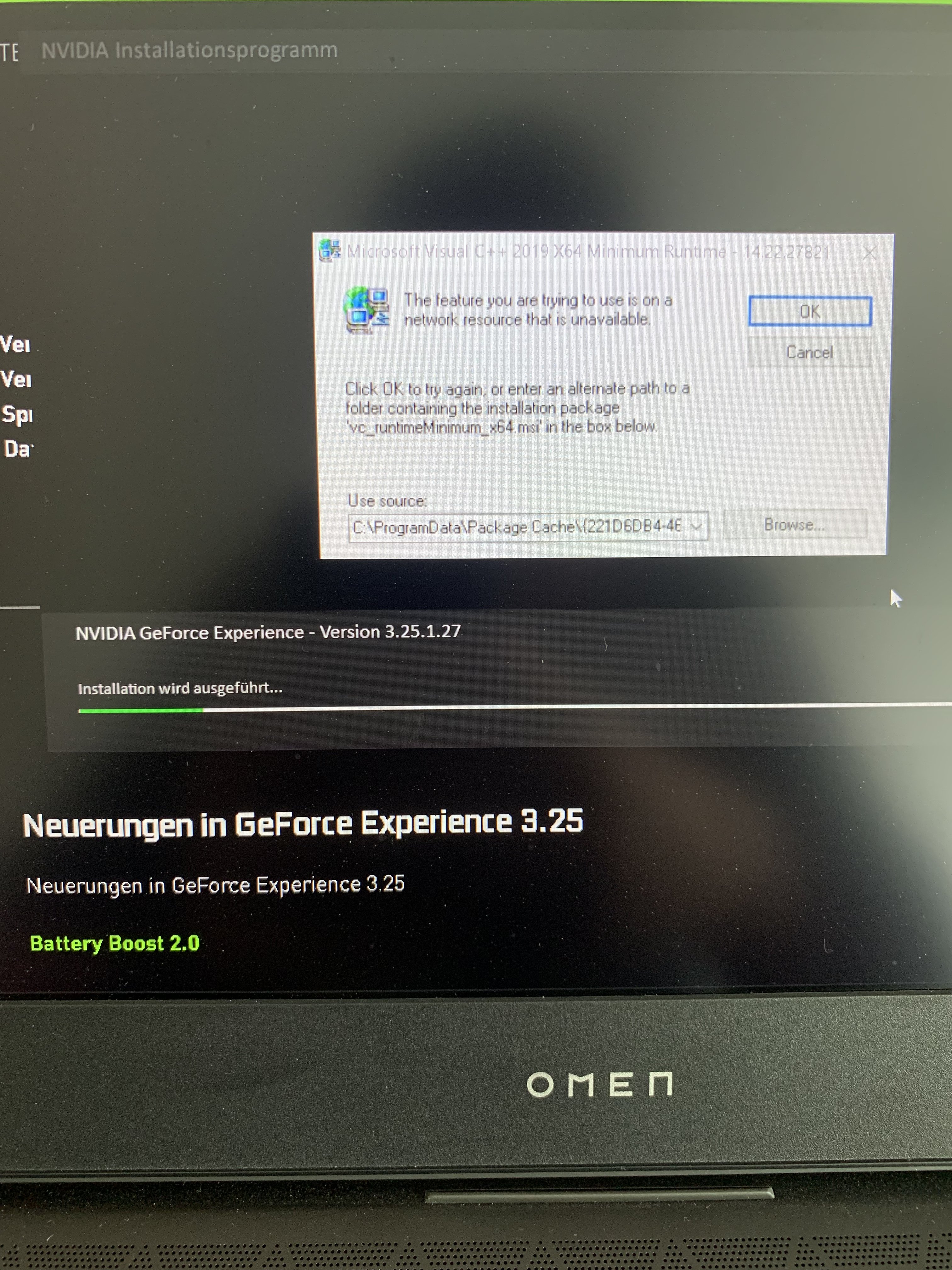

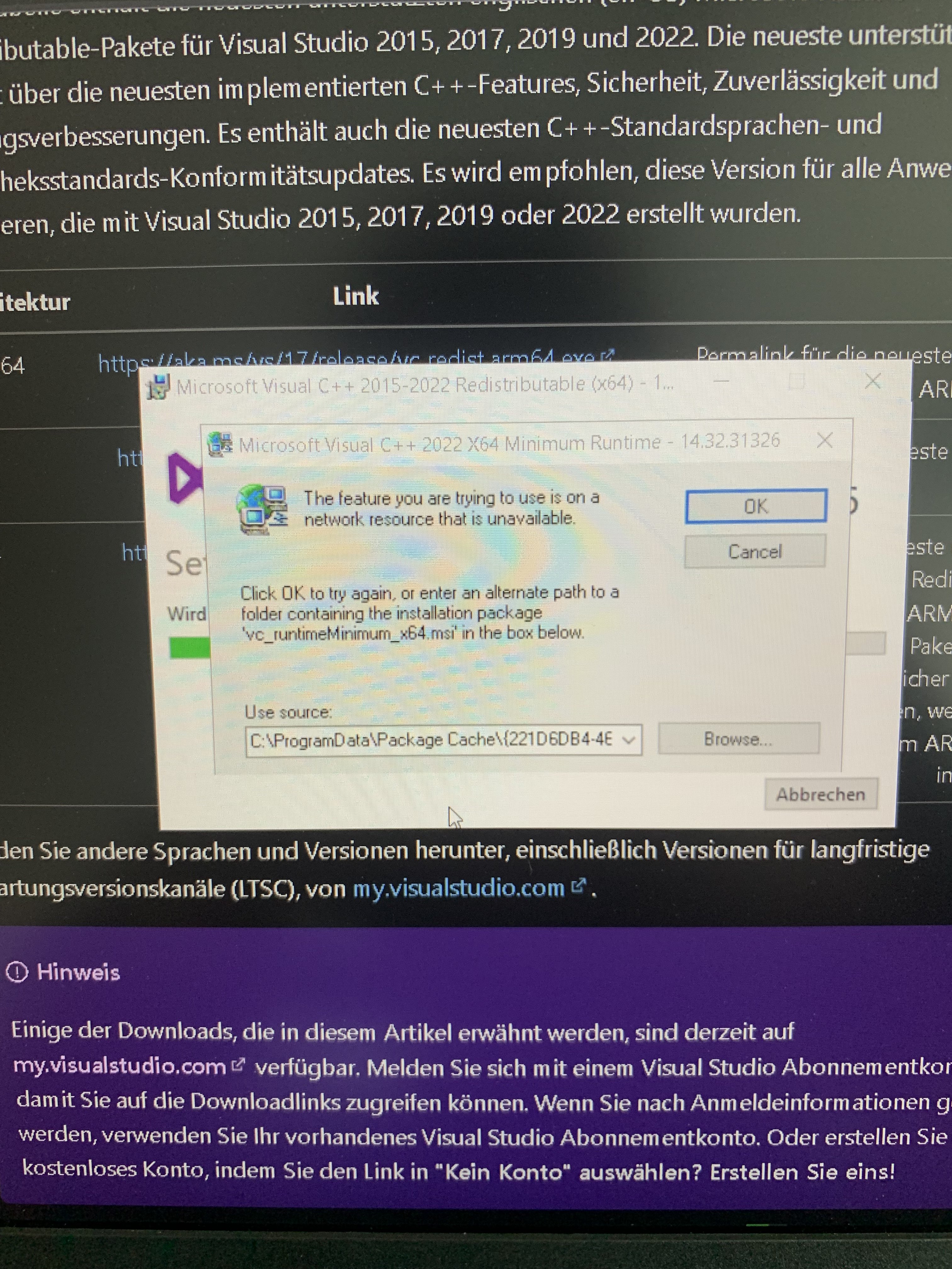

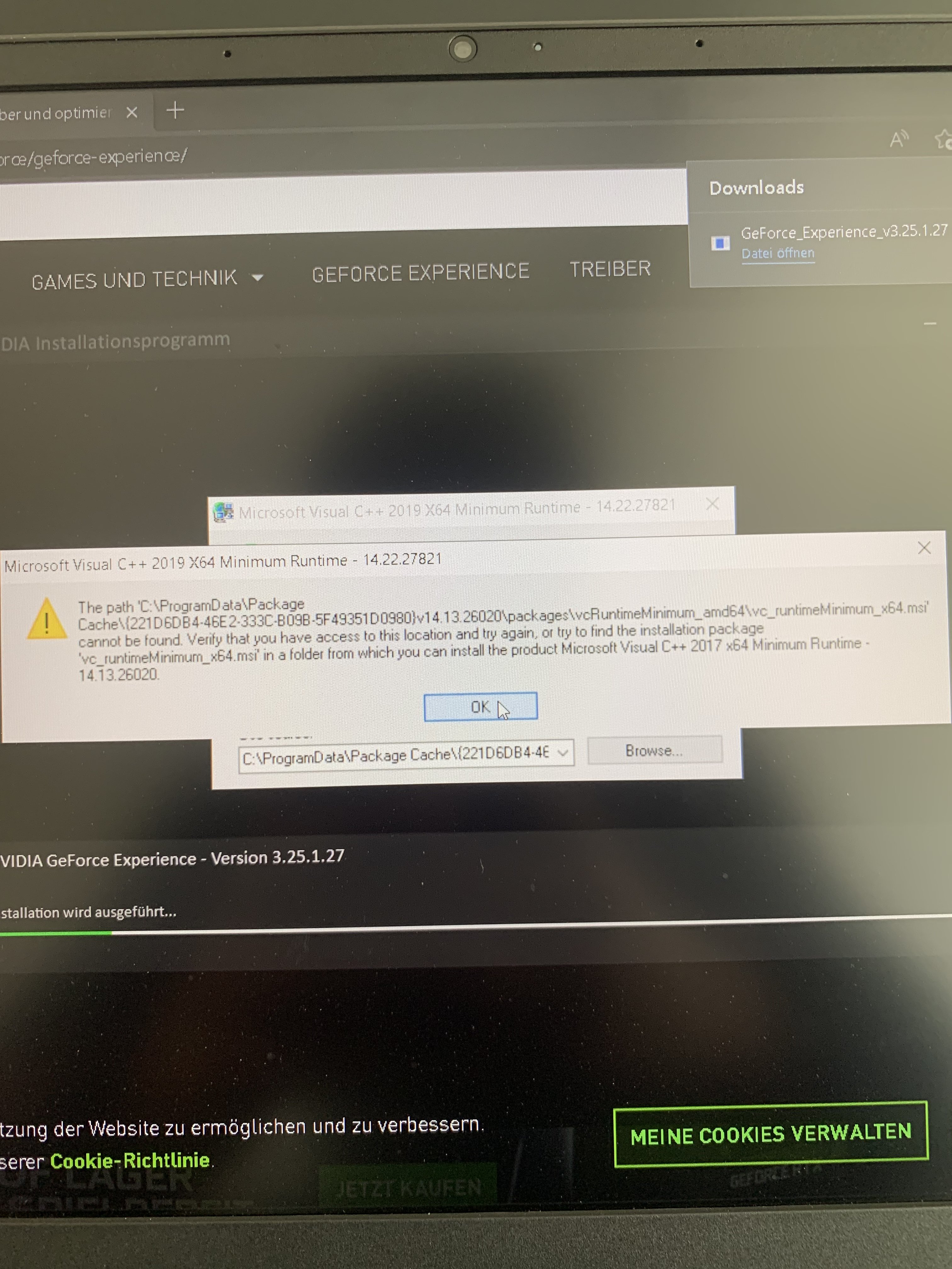

...ich versuche jedesmal geforce experience herunter zuladen doch immer kommt diese eine komische Meldung. Hier ein Bild. Nachdem ich dann ok oder cancel oder auf das kreuz im eck drücke steht dann download fehlgeschlagen.
...Nichts

Danke für die Antwort. Ich habe versucht das über den link runter tu laden aber es kam genau die gleiche Fehlermeldung wei beim Bild das ich gepostet habe

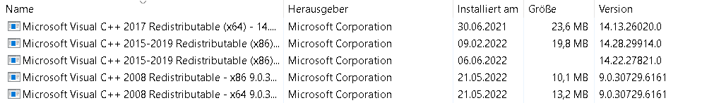

Sollte ich vielleicht diese Dateien löschen?

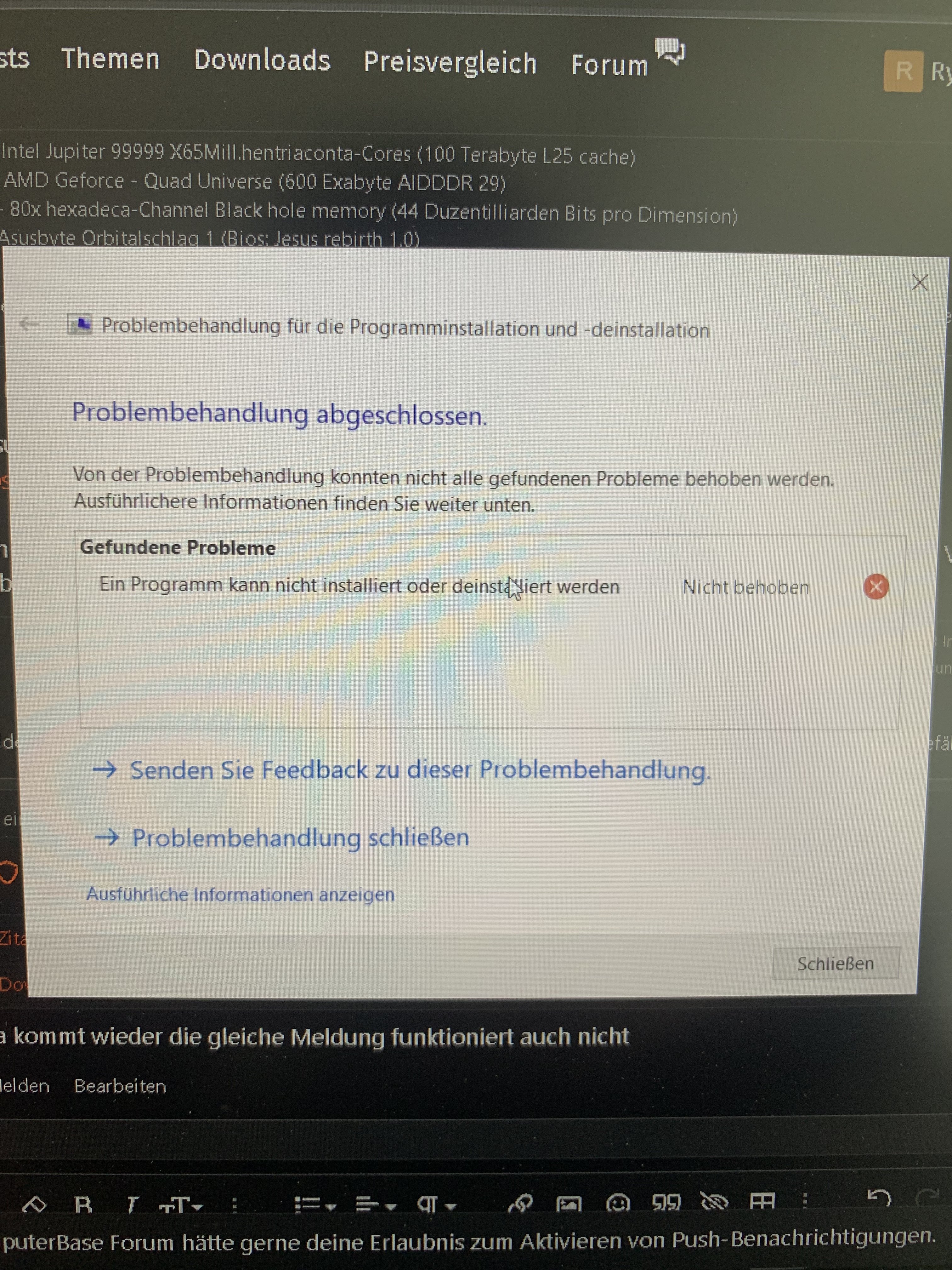

Flynn74 schrieb:

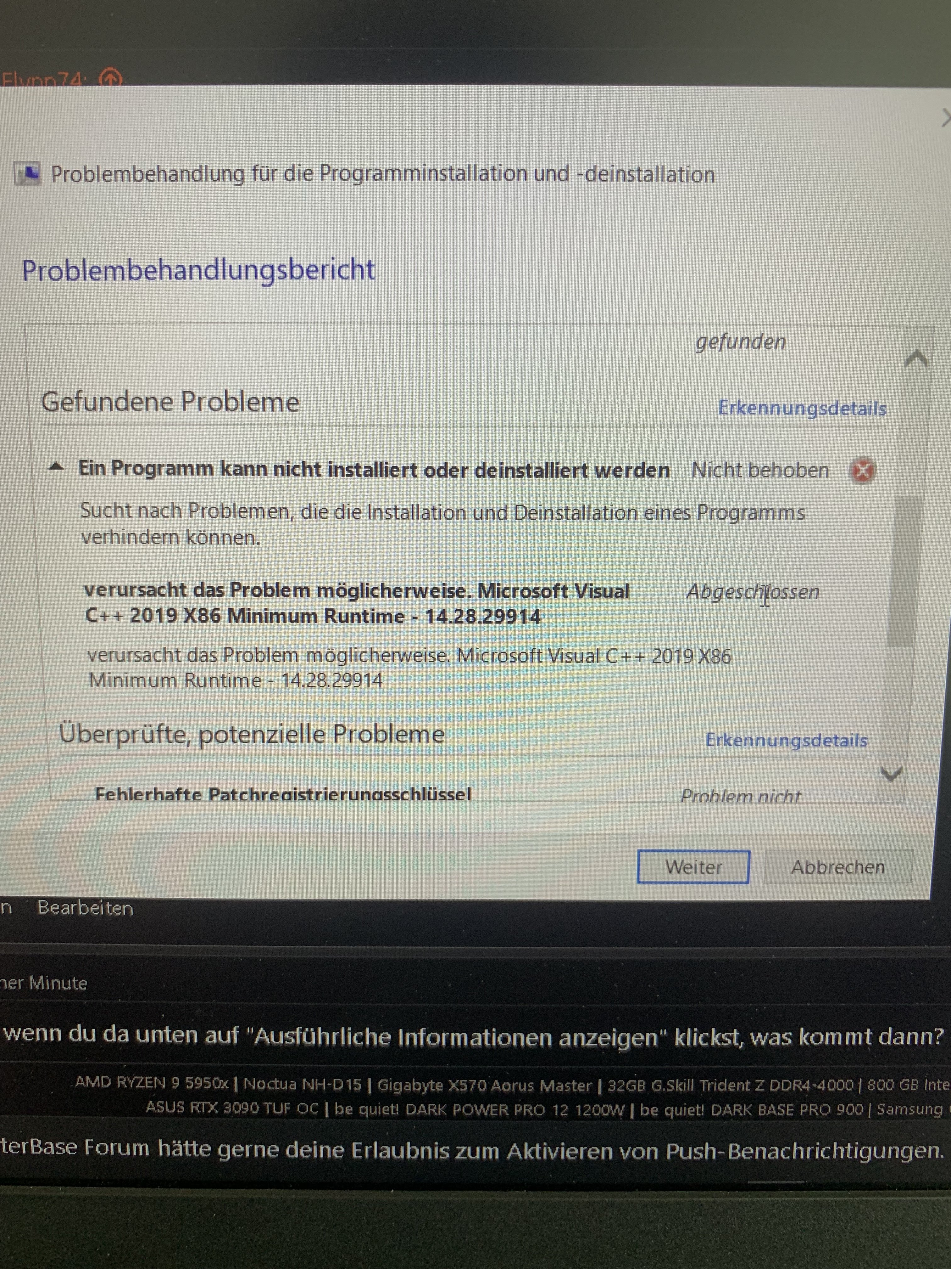

Versuch mal den MS Troubleshooter: https://download.microsoft.com/down...oftProgram_Install_and_Uninstall.meta.diagcab
Wähle bei der Frage nach Installation oder Deinstallation "Installation" aus - und dann die Visual C++ Runtime die Probleme macht.

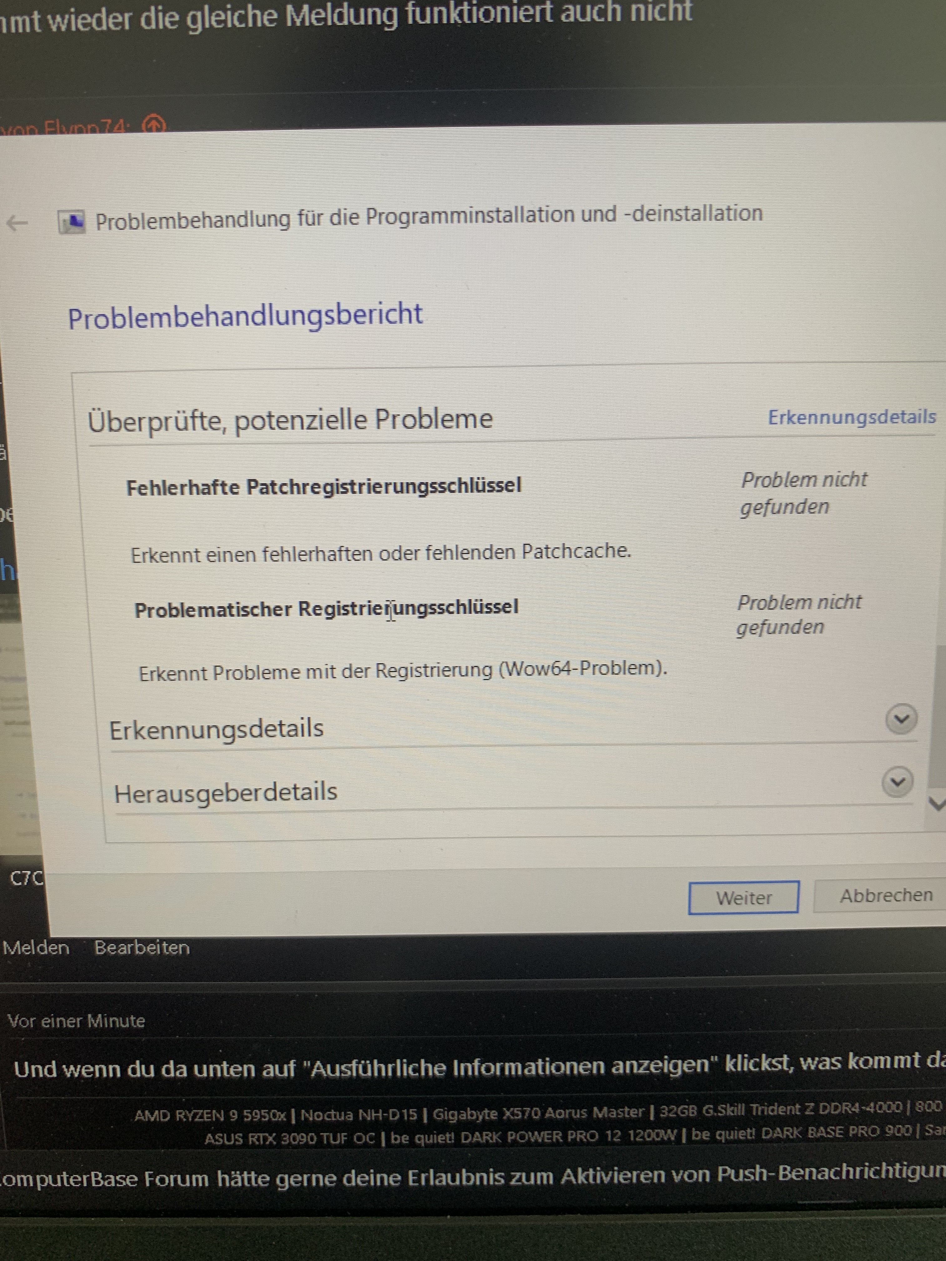

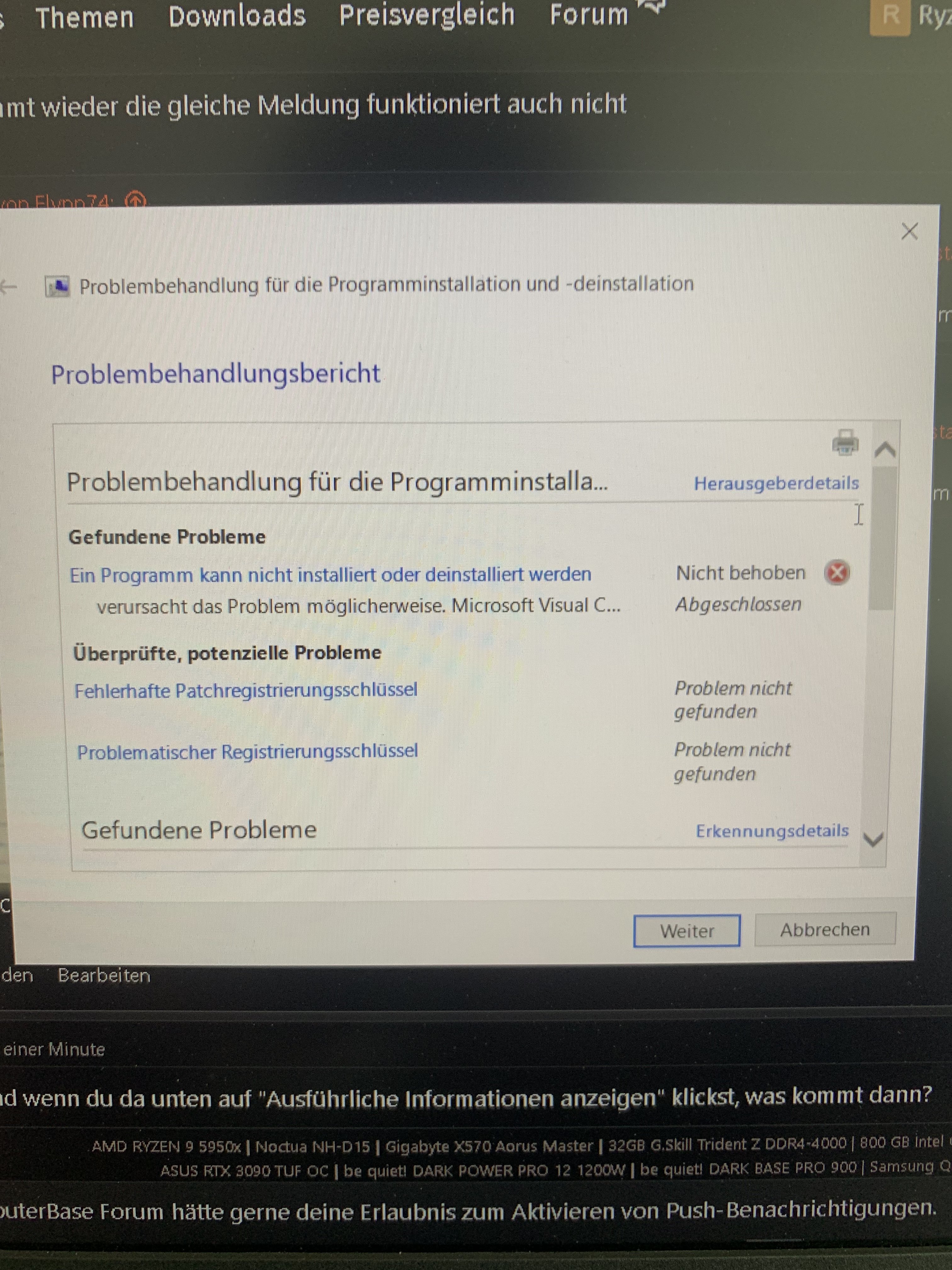

Habe ich gemacht, hat Nichts gebracht, es kam folgende Meldung

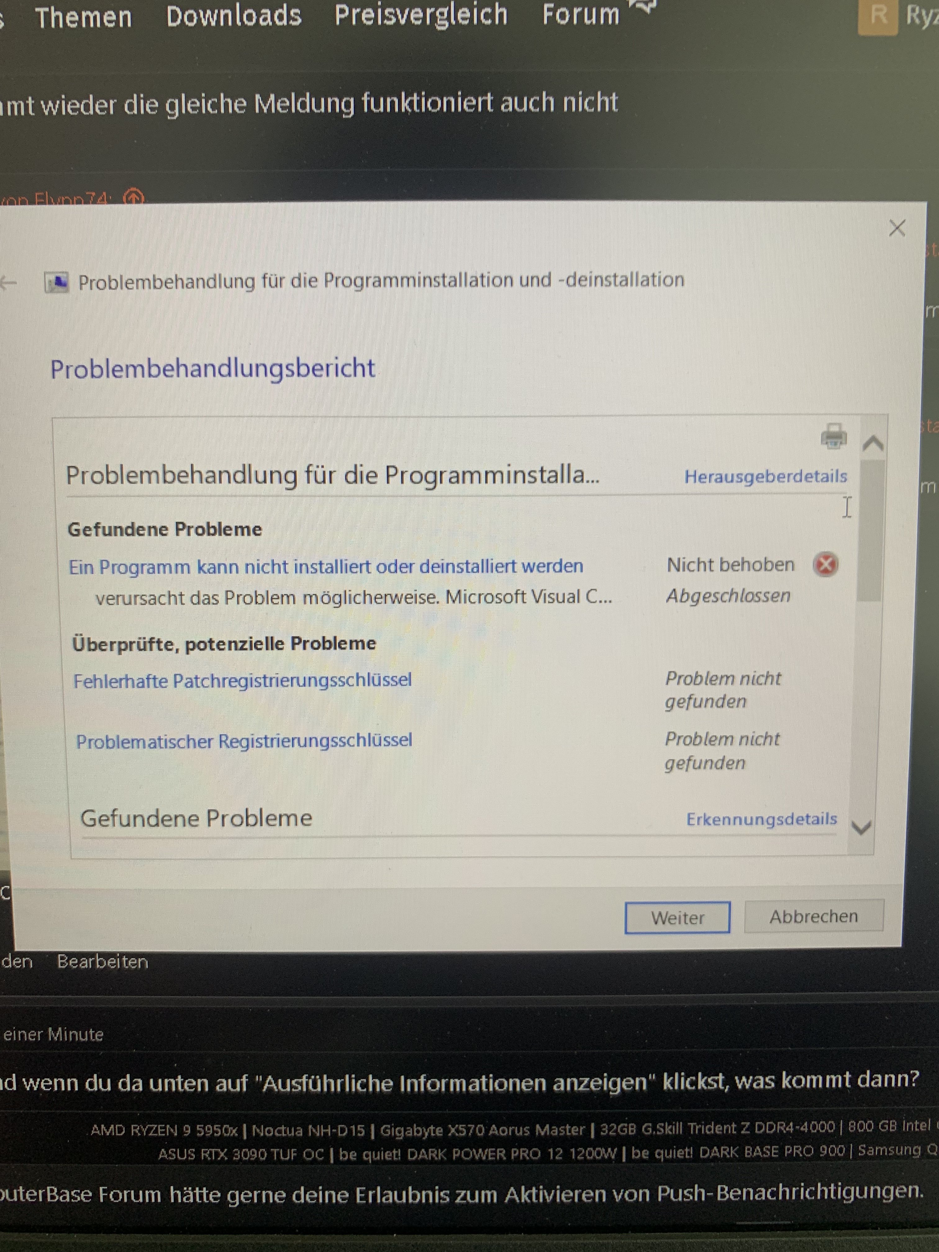

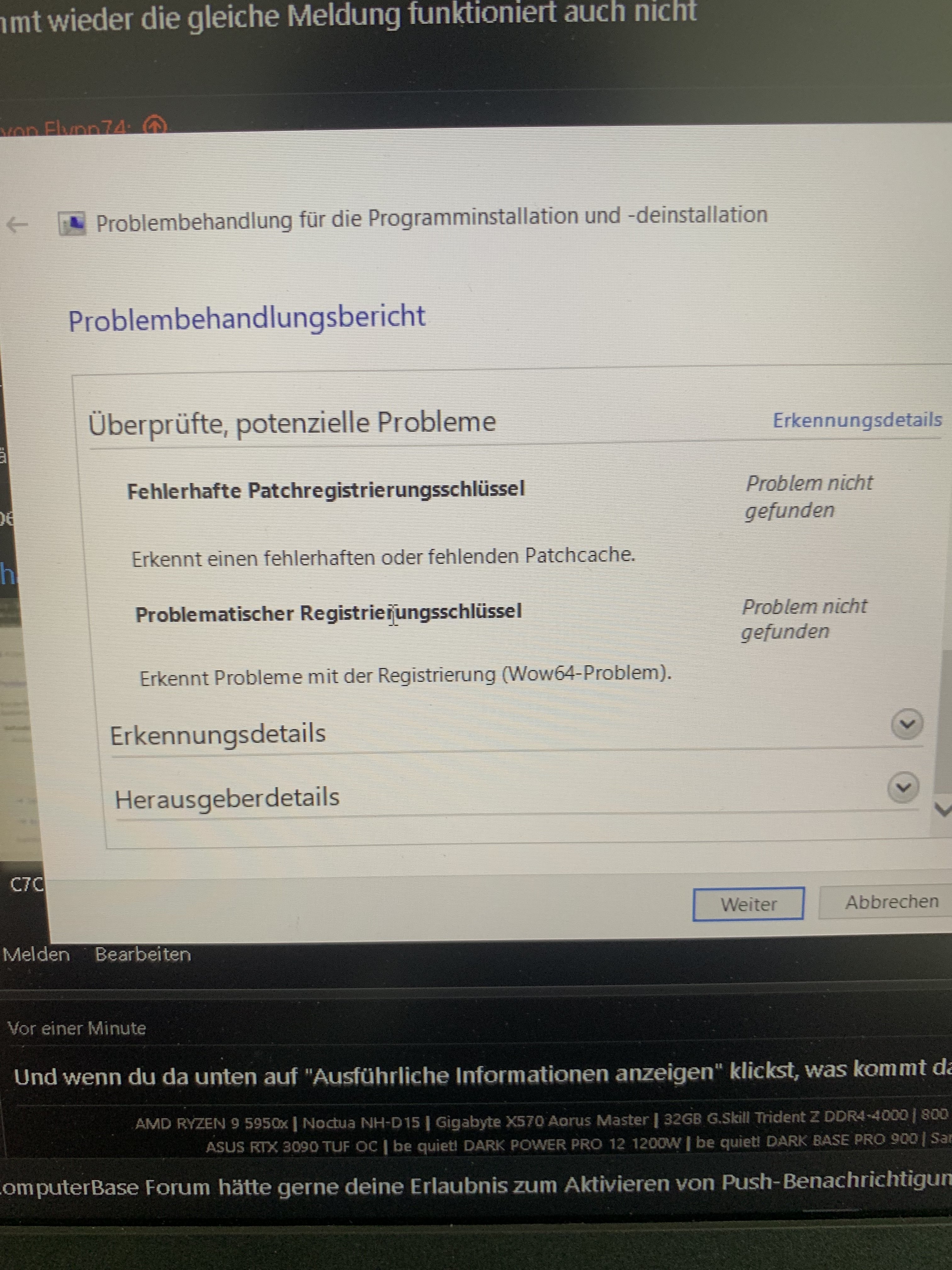

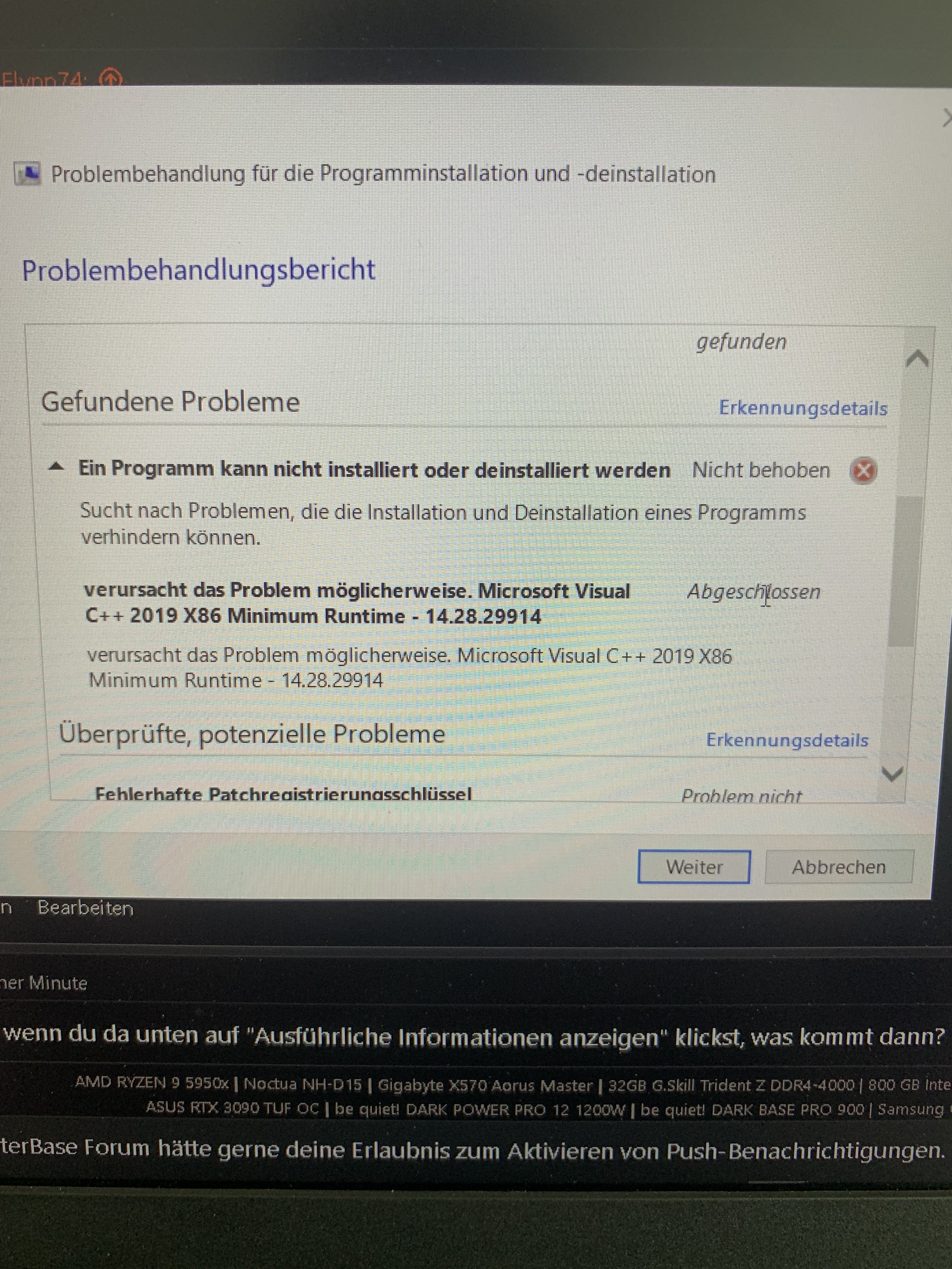

Und wenn du da unten auf "Ausführliche Informationen anzeigen" klickst, was kommt dann?
Bitte helfe mir ich will mir geforce Experience runterladen.
Ryzel schrieb:
Habe ich bereits genauer gesagt ist mein Laptop von den Updates her auf dem neusten Stand
Sollte ich vielleicht diese Dateien löschen?Anhang anzeigen 1225253
Ja, deinstallier die mal alle. Ich vermute einen Konflikt der X86 Runtimes mit den X64 Runtimes von Visual C++.
Und danach dann die Runtime von meinem Link oben installieren.

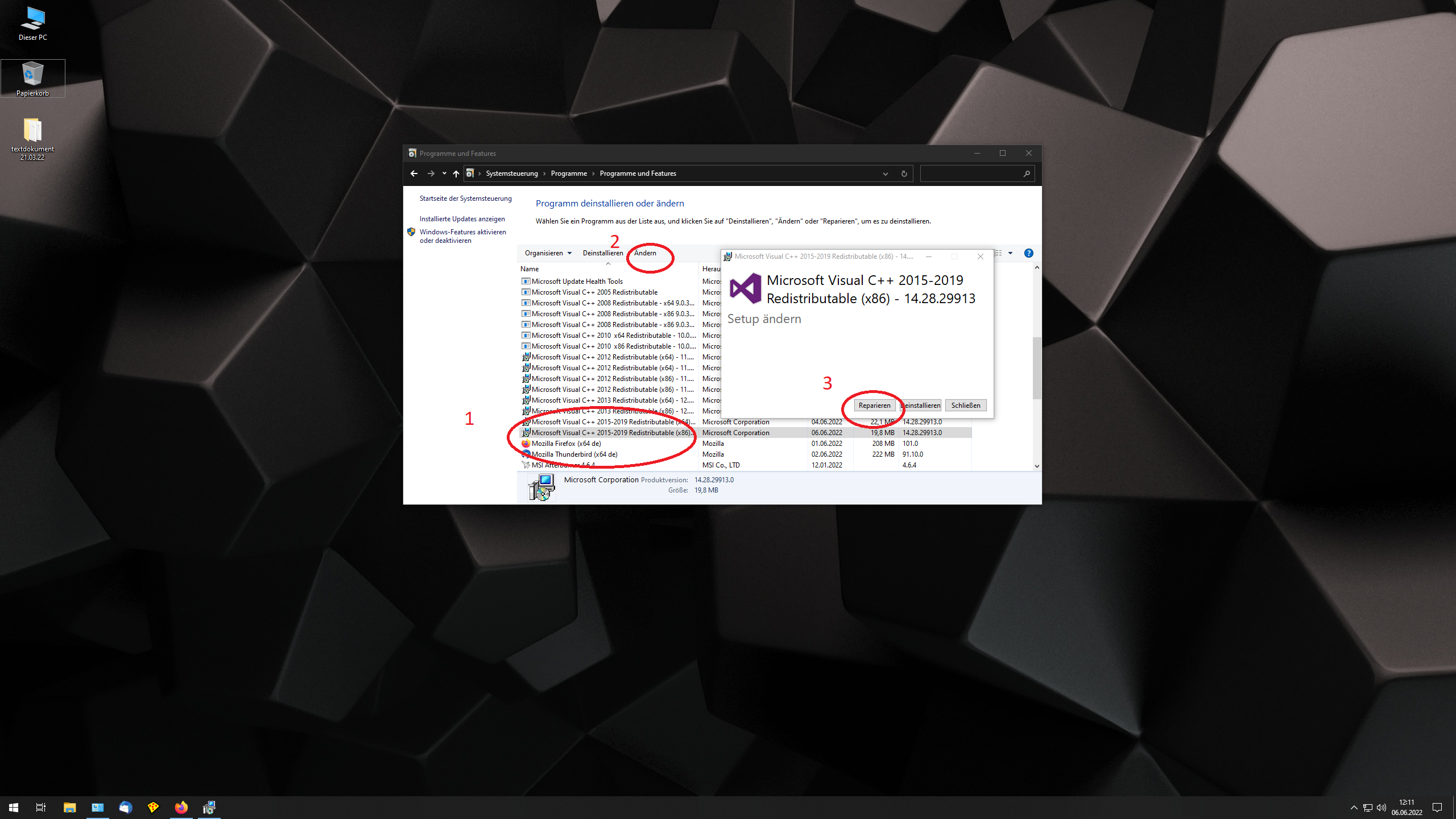

Schau bei dir mal unter "Programme deinstallieren" und suche die Einträge "Microsoft Visual C++ XXXX". Anschliessend 1."anklicken" 2. oben auf "ändern" 3. "reparieren"
und das bei jedem Eintrag "Microsoft Visual C++ XXXX"
Ich würde nix reparieren. Alle deinstallieren und dann die MVC 2019 Runtime neu installieren. Im Screenshot ist das eine wüste Kombination aus X86 und X64 Runtimes.

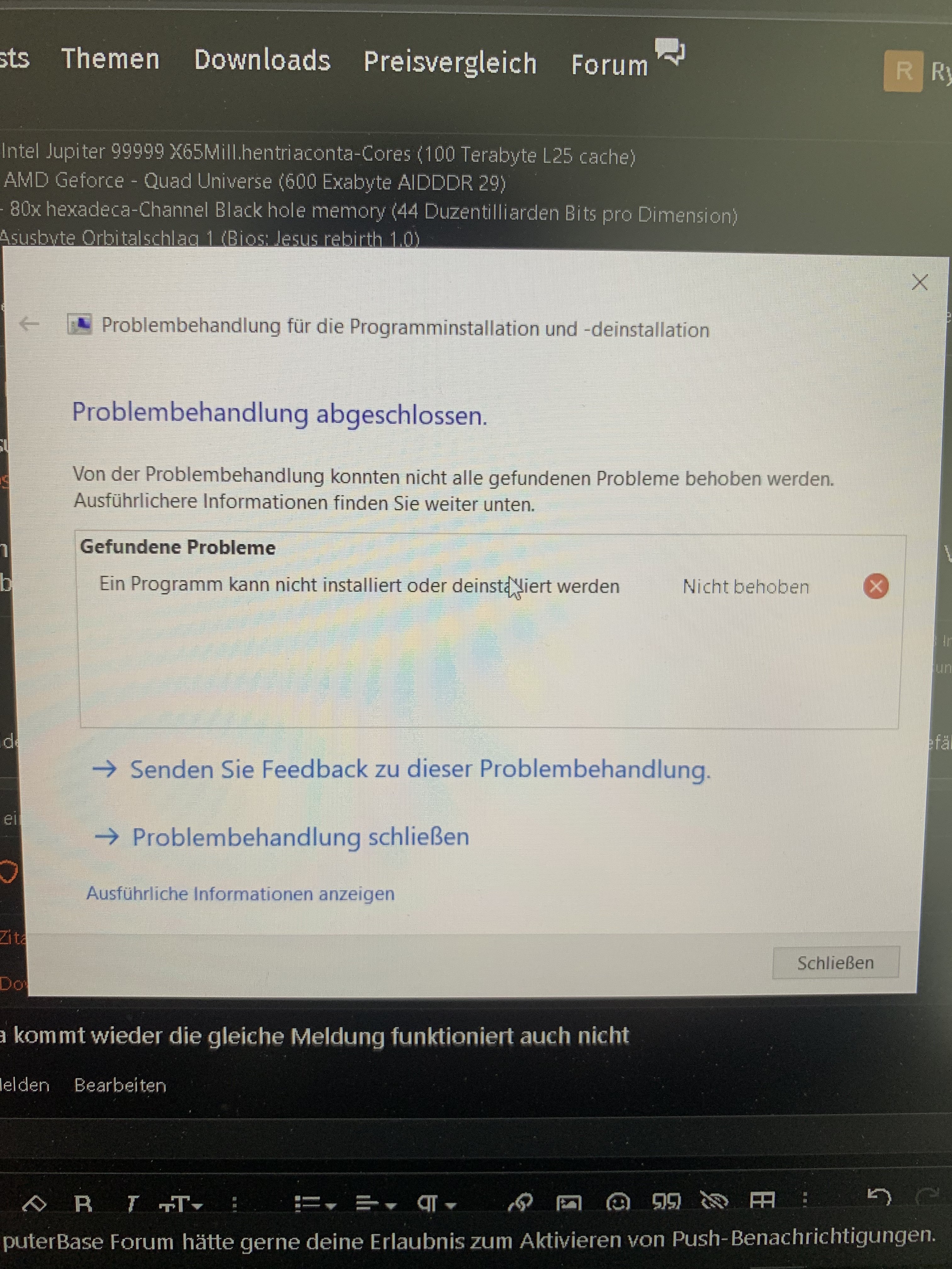

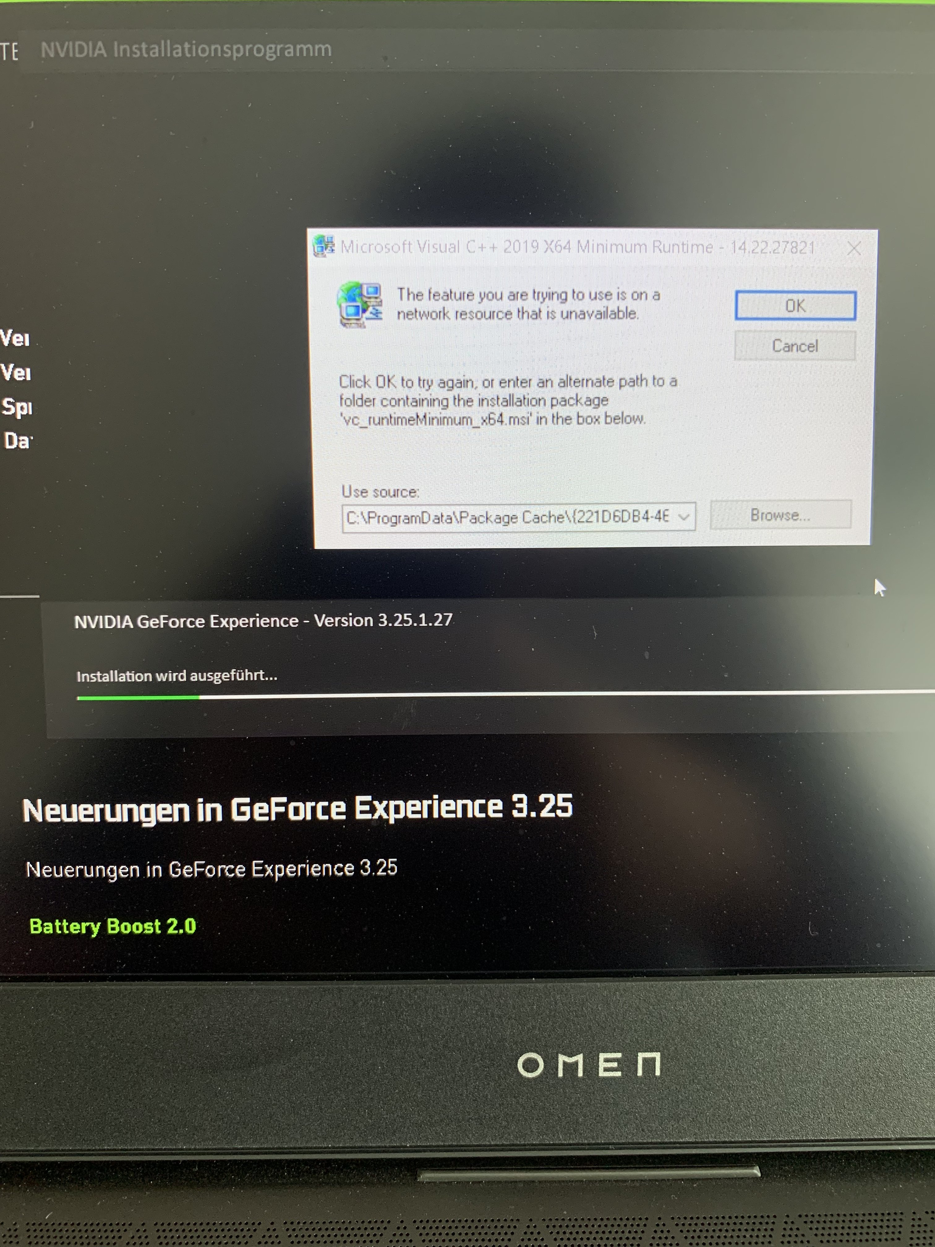

Habe alles deinstalliert und habe versucht sie wieder runterzuladen aber es kam wieder diese meldung

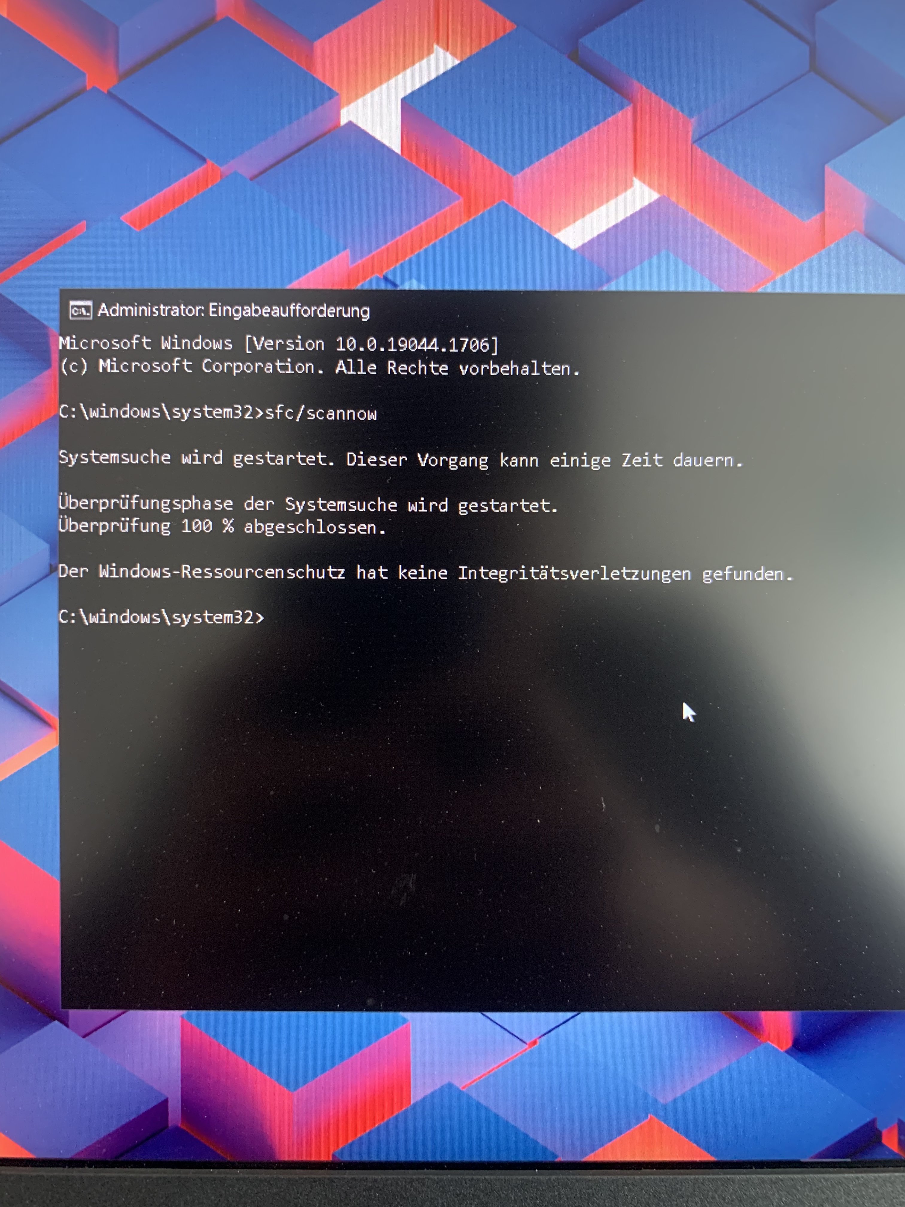

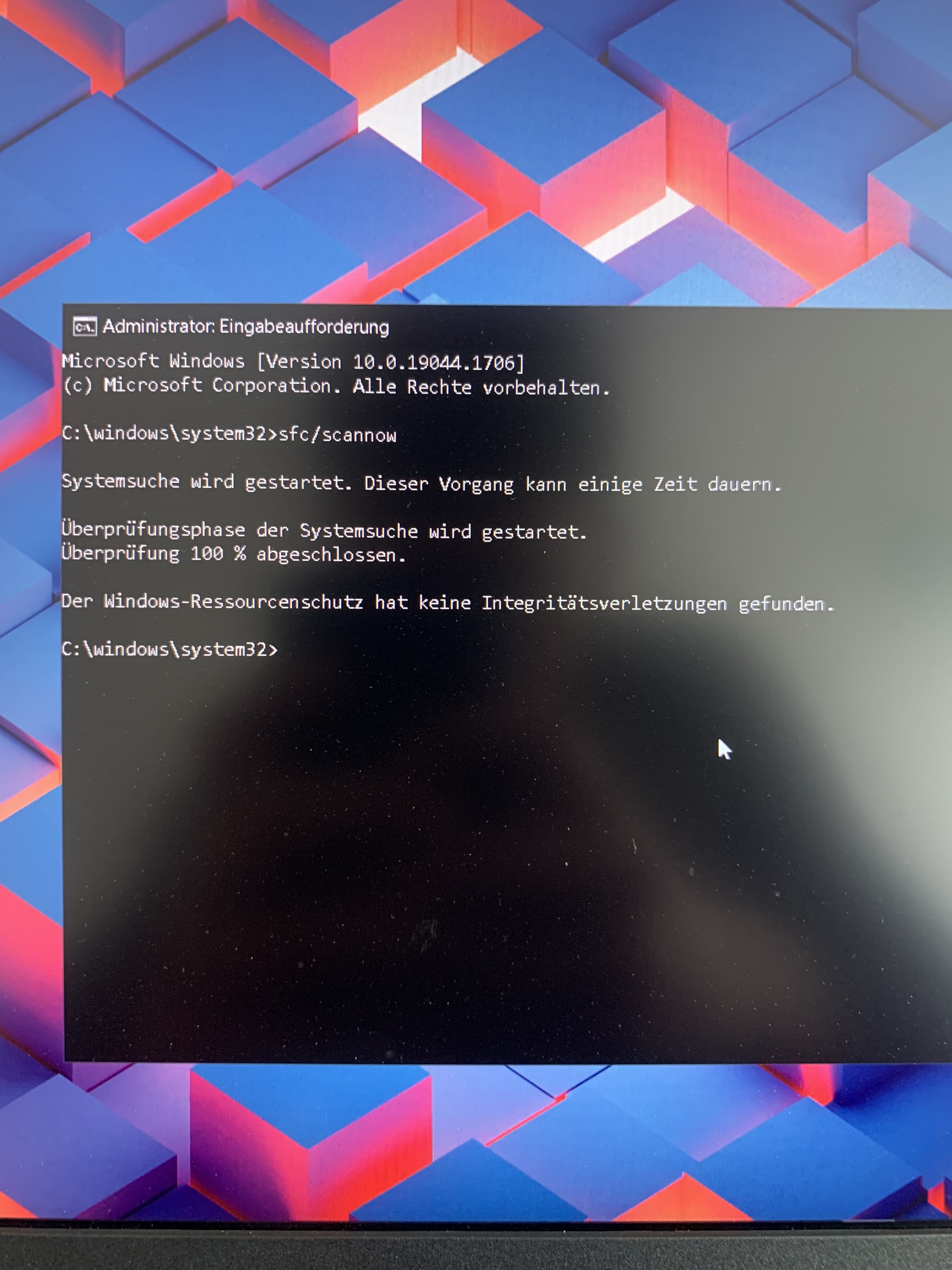

letzter Versuch
"CMD" starten (als Administrator)
sfc /scannow eigeben und durchlaufen lassen
Der “System File Check” oder kurz SFC kann die Systemdateien überprüfen und bei Bedarf wiederherstellen.
Geringverdiener schrieb:
letzter Versuch
Hast du eventuell irgendwelche Cleaner-Tools laufen? Oder dubiose Antivirensoftware? Die löschen germ mal solche benötigten Programm-Teile zur Laufzeit.
Hat es was mit dieser Meldung zu tun?
Hab ich schon längst getan schon seit dem ich diesen laptop bekommen habe
