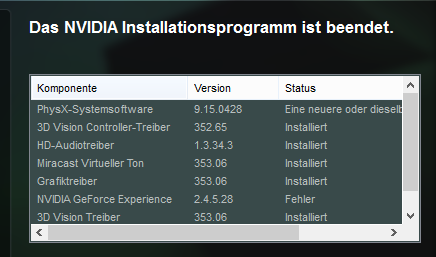

ich habe heute eine neue Grafikkarte eingebaut, und hatte dann ein Problem mit geforce experience.. habe dann alles deinstalliert und nochmal installiert, nur steht nach der Installation bei dem punkt "geforce experience" Fehler (siehe Bild).
Habe schon in Abgesicherten Modus per DDU den Grafiktreiber vollständig entfernt. Bringt alles nix, es erscheint immer bei der Installation "Fehler". Unten bei der Tastleiste (wo die Uhr ist) ist dat geforce experience logo da und man kann per rechte maustaste auch experience öffnen klicken, es kommt dann das geforce experience logo auf dem Bildschirm und geht dann auch nach 1 -2sekunden weg und dann passiert auch nix mehr..
was kann ich da noch machen?

Habe bei der Installation Logs laufen lassen, hier mal die Einträge mit Error:
ERROR: [NVI2.NVAppPhase] 383@CNVAppPhase::InvokePhase : COM error: Exception {0x80070003 - Das System kann den angegebenen Pfad nicht finden.; File: FilePath.cpp; Line: 583; GetLastError()}.
ERROR: [NVI2.NVAppPhase] 770@CNVAppPhase::InvokeApp : Executable failed.
ERROR: [NVI2.NVInstaller] 1984@CNVInstaller::InternalPerformInstall : Package "Display.GFExperience" failed with error: Exception {0xe0e00059; File: PerformInstall.cpp; Line: 3949; Phase failure}.
ERROR: [NVI2.NVInstaller] 2043@CNVInstaller::InternalPerformInstall : Failing at package "Display.GFExperience" failed with error: Exception {0xe0e00059} - aborting install.
ERROR: [NVI2.InstallThread] 54@CInstallThread::ThreadProc : Install failed - Exception {0xe0e00059; File: PerformInstall.cpp; Line: 3949; Phase failure} - going to fail state.
ERROR: [NVI2.NVInstaller] 240@CNVInstaller::PerformSteps : Installation failed with error Exception {0xe0e00059; File: SimpleThread.h; Line: 228}.
Vllt. kann jemand was damit anfangen?
LG & Danke
