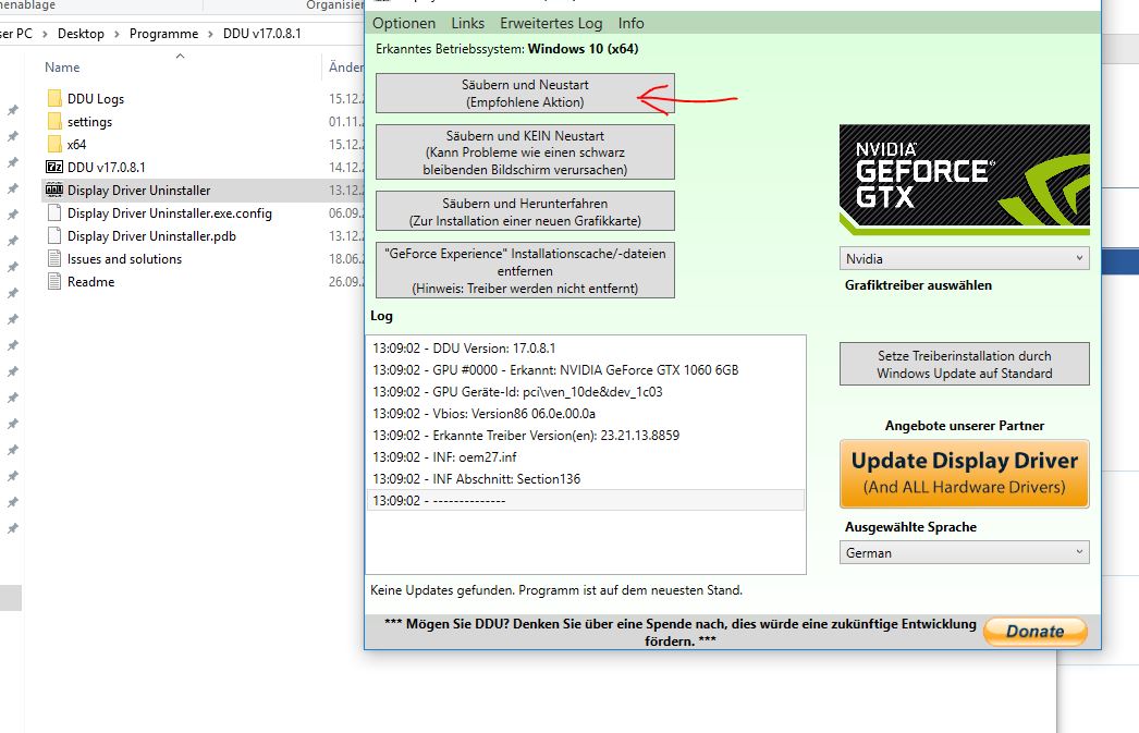

also ich machs so falls mal was rumspinnt.
mal angenommen du hast den aktuellen nV treiber schon parat, entweder hier von CB oder woher auch immer dann..
1. die aktuelle version von DDU laden https://www.computerbase.de/downloads/treiber/grafikkarten/display-driver-uninstaller-ddu/
2. DDU in nen ordner kopiern und dort doppelklicken zum entpacken und dann starten. sieht dann so aus.
3. auf die erste schaltfläche, (säubern und neustart) klicken und abwarten bis du wieder aufm desktop bist.
4. dann ganz normal den treiber drauf und das wars auch schon.
5. wenn du dann GF Exp benutzen willst richtest du alles ein oder lässt es und installierst jedes mal den treiber von hand.
done!
